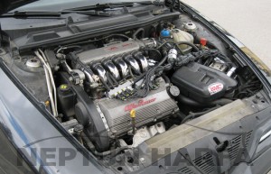

Tak to je ta lepší volba--klasika od HL-propanu...který vstřiky tam budeš mít..? a hlavně jakej reduktor
/to si můžeš dirigovat..-s tím není žádnej problém../ Ty malý vstřiky od HL-propanu jsou fakt libový..
, většinou se tam cpe "lišta"--mrkni na NNeptun-Harfa takhle sprasit TS si nenech, to otevřeš na dílně a vynásoběj ti cenu 2x..

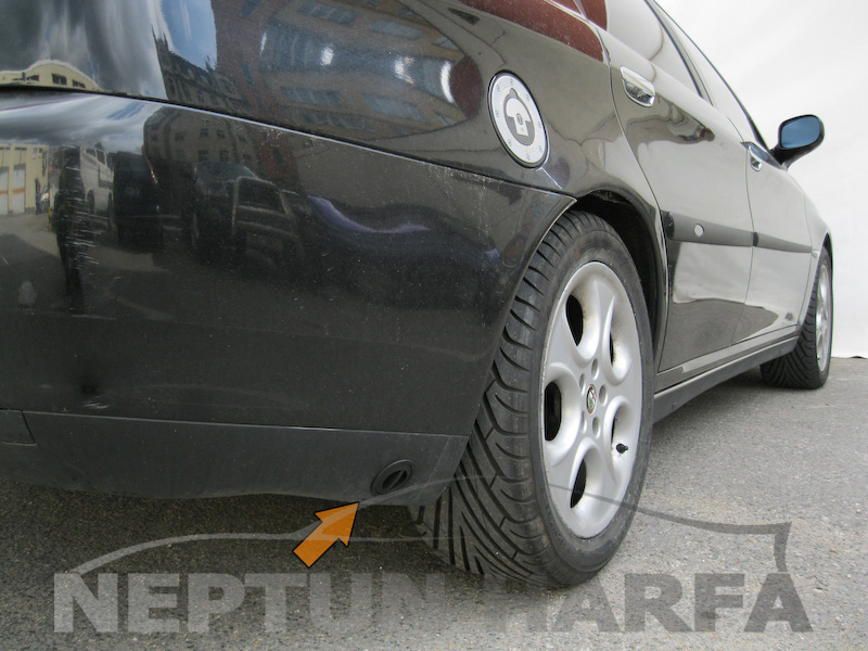

Což je vlastně montáž klasiuka od AGC -Strakonice..jako AGC vědí která bije, ale jejich dodavatelé to mlátěj jak baťa..je to naprostej otřes--V6 od nich považuju za vrchol zvrhlosti ten kabelovej svazek
jak z telefonní ústředny je fakt třešnička na dortu---Nech si dát radši vzorovej obrázek--Hele ve Strakonicích alfistům říkaj, co byste za ty prachy /35 V6/ chtěli :smt040 --no aspoň to trochu poklidit, ale to znamená ty kabely střihnout, hadice si nastříhat, hl-propanový vstřiky se dají dát i jednotlivě
bez týhle zoufalý lišty na víku, a nebo si udělat na vstřikovací lištu další držák nad stávající vstřiky..
jsou to vesměs dobrý čuníci, který to mlátěj jak řízky-- plnicí hrdlo na spodku nárazníku u kola je výborný--v zimě nebudeš mít ruce ani jednou čistý, protože to omrzlý bláto pumpaři nechtěj osekávat sami--ve FRontě mám plnicí hrdlo taky "výborně"--střed nárazníku pod značkou--líp už to asi opravdu nešlo,kouká tam ale tažný, tak to k pusince moc nesvádí.. takže to nepodcenit--plnění vedle hrdla na benál není žádnej problém, malý ventil a vlastní redukci máš v kaslíku v palubce, vidět nikde nic--rozumný bezpečný místo, neurveš hadici při každým ťukanečku..

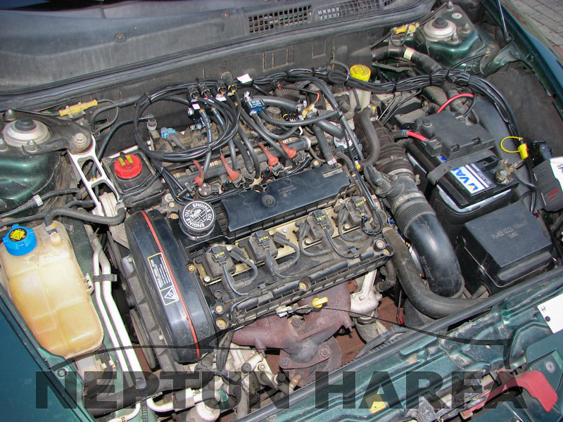

Vychytávka od Neptuna-Harfa :smt040

Něco-většina- je úhledný, ta Omega 3.0 je čuňárna--ty hadice se neobtěžovali poklidit..
