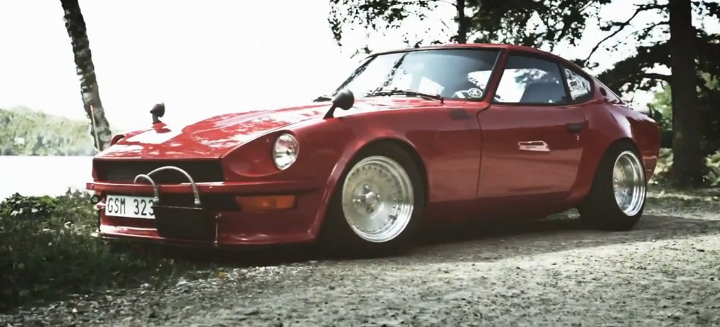

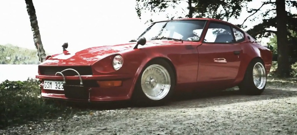

teď koukám na jedno video a ten si s tím moc hlavu nedelal :)

Re: dodělávka chladiče oleje
Příspěvek od Flp » 29.3.2013, pát 22:52
Takhle to má víc aut... Nevim jestli je to kvůli málu místa pod kapotou, nebo "drsnýmu" vzhledu :-D
Já ten můj chladič zkoušel dat do nárazníku (před pravý kolo) a pasuje akorát...
