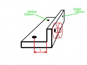

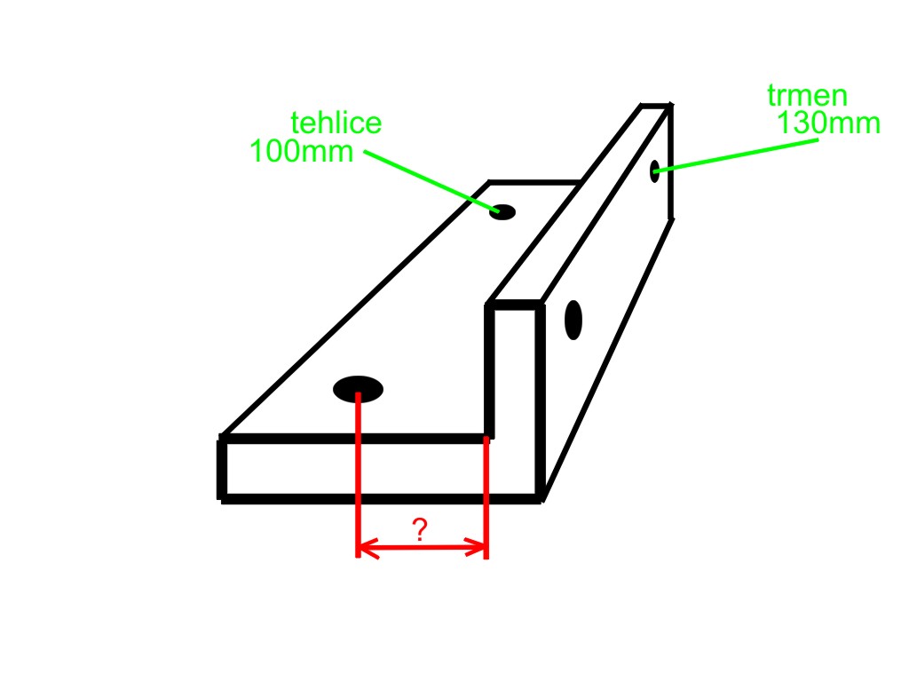

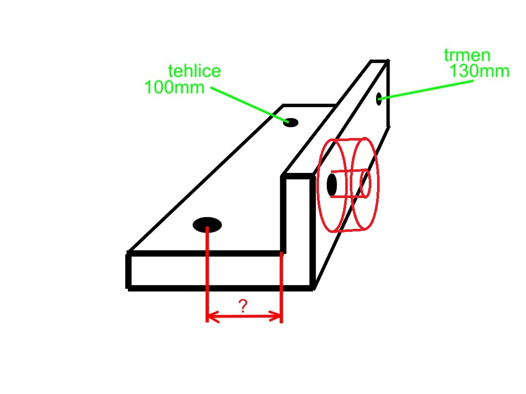

Re: upgrade brzd 147/156/GT s použitím brzdičů ze 166 3.0V6
OK, posuňme sa ďalej
-vzdialenosť otvorov na skrutky vieme
-hrúbku materiálu a tvar podla originálnej okopčíme
posledná neznáma hodnota je ta červená, koľko presne je vzdialenosť od stredu otvoru pre tehlici ku kolmej stene na trmen ??? ak toto budem vedieť môžem to dať vyrobiť
Ty díry (co jsou na těhlici) by si měl posunout o 21mm. Ale ruku do ohně za to nedám, celej den se učím a už mi to moc nemyslí
Nasaď kotouče na těhlici i s třmenem a zkus to jen orientačně změřit. Já myslím, že by to mělo sedět těch 21.

21mm není ta hodnota na obrázku. O 21mm posuň ty původní díry.
Jinak samozřejmně si to nejdříve odzkoušej. Vyrob si tu redukci z něčeho (ABS plast, případně hodně tvrdé dřevo, nebo nějaký hliník) A jen to zkus jestli to správně sedí.
