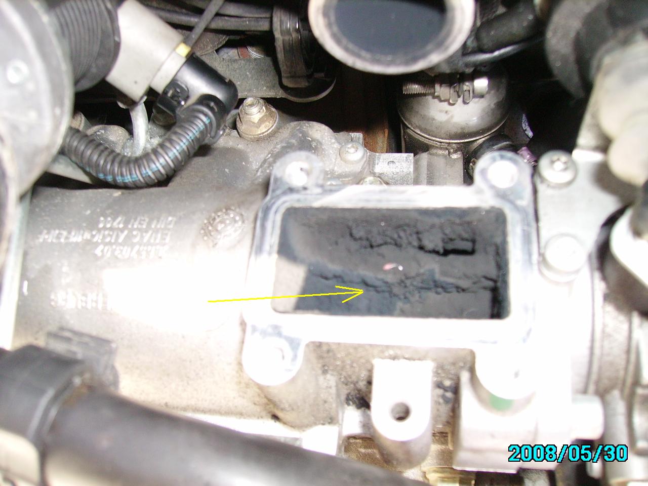

Na klapce EGRu a na sání bylo spalin přiměřené množství (ano vyškrábnul/setřel sem to) ale v tom sem problém neměl, mě na ventilu nefungovala ta část která klapku otevírá (ten váleček s pružinkou byl tak nějak zatuhlej). To odstranění napečených spalin sem nikterak neprožíval, to se tam podle mě napeče za pár km a tak nějak to k tomu asi patří.

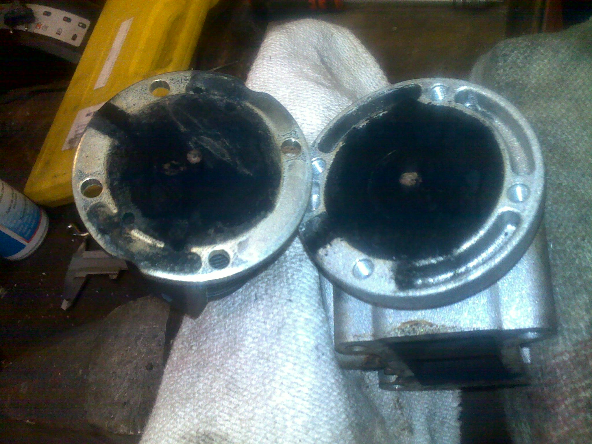

Ja mel problem v tom, ze z EGR ventilu, i kdyz se otevrel, nemohlo vubec nic recirkulovat, protoze ty zapene usazeniny totalne ucpaly, mnohem vic nez na obrazku. Nebyla tam skvirka ani na spendlikovou hlavicku. To se nestane za par km.

Tak to je masakr. Nejsem mechanik, takže můžu říct jenom svůj lajckej názor. Já sem si taky původně myslel že to mam zanesený fest, ale když sem o tom pak mluvil s mechošem, tak mě ujistil o tom, že ten povlak cca 1-2 mm je v normální.
Takže z toho mě vyplývá že když se to tobě zaneslo k neprůchodnosti, tak tam musíš mít enormní množství spalin a vzhledem k tomu, že máš ventil vyměněný, tak bude problém někde jinde. Nebo tu neprůchodnost způsobil už ten starý vadný EGR a ten mechanik ho jenom vyměnil a průchod do sání nijak nevyčistil a tím pádem nový ventil funguje dobře ale nemá to kam přepouštět. Takže po sedlácku bych postupoval tak že bych sání vyčistil, nasadil EGR a jezdil, no a po nějakém čase se podíval jak to vypadá a pak eventuálně postupoval dál.

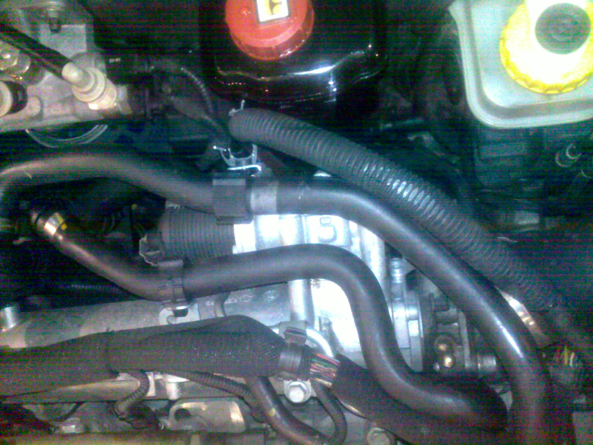

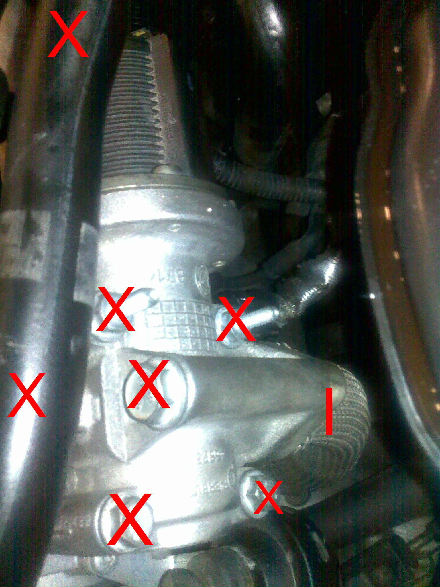

Nikde jsem nenašel návod na postup vyčištění EGR ventilu, sám jsem toto včera podstoupil, návod jsem si našel na anglickém alfa foru: alfaowner.com. Já měl problém s lehkými výpadky "cukáním" motoru v tahu, EGR byl plný sazí, po vyčištění zase jede krásně
Postup: sundej plastový dekl motoru, EGR se nachází vpravo za motorem, u nádržky na servo , uvolni si hadice nad EGR, uvolni 6 šroubů viz. foto, kde jsou označeny s X, (jedno X je na hadici, šroub je schovaný samo pod ní, sedmé X nahoře, nad ní je el. konektor do filtru- dopojit, vpravo u I je plechové těsnění - pozor ať nevypadne a neztratíš ho, při povolení, EGR vyndáš a povolíš 4 torxi....
