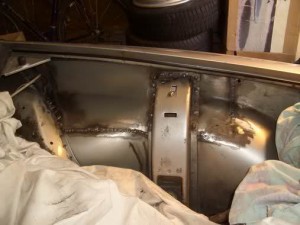

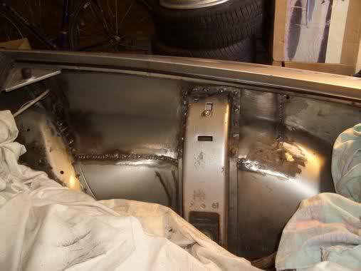

Příspěvek od Milano75 » 12.10.2011, stř 18:34
tak to už je prakticky stejné jako pertl, osobně sem si to ale vyzkoušel na lemu favorita :)
mě právě vadí, že pertl vidět je a svár vybrousíš
Neztrácí to třeba na ceně, kyž někdo při ohodnocení veterána vidí, pertl??
takto to vypadá nic moc:
spíš o prasečina :D
ze zadu pak takto:
žádnej pertl nic- ale lecos taky zakryla barva

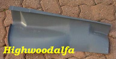

jen tak na okraj sem koukal jak vypadají podběhy na alfěttě a zjsitil jsem, že si při opravě podběhů moc nepomůže náhradním skeletem, protože tam už to taky někdo zfušoval
momentální stav:

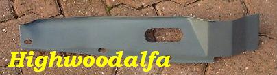

a tyhle "plíšky" bych docela potřeboval- oba stojí dohromady nějakých 150 liber tedy cca 4200 bez poštovného, cla a je to jen na jednu stranu :-D
