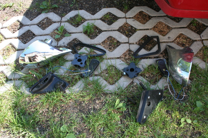

tak jsem si trošku hrál, příprava na to, až to půjde do laku celý, takhle ty zrcátka vypadaj už daleko líp než v tom chromu
- Příspěvky: 3303
Re: rosso155 - Alfa Romeo 155 1.8 TS Sport (1996)
a takhle to vypadá po, jsem si přitom vyzkoušel rozborku zrcátek
