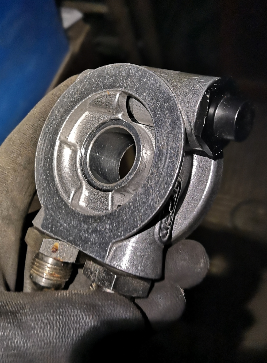

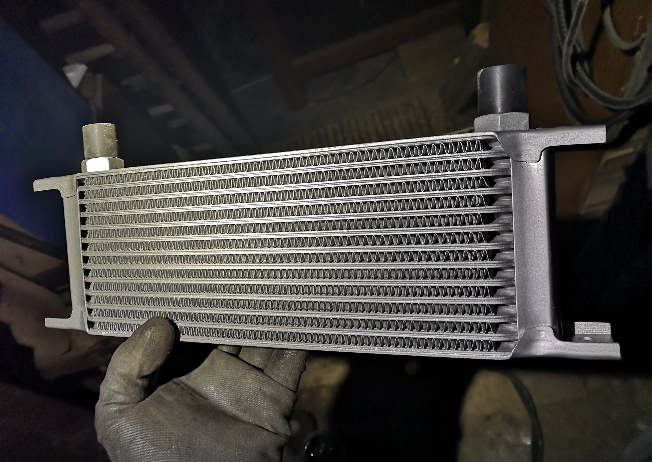

Hm. Kdyz uz auto stoji, tak jsem prohrabal regaly a nasel spoustu uzitecnych veci. Olejovy chladic...hmmm. Odbocka s termostatem od Mocalu... Hmmm...
No a asi teda presunu olejovy filtr nekam jinam.
Kam davate olejove chladice? Nekam pred podbeh?

Vyhoď ten výměník co je pod filtrem, vyhod i ty hadice co k němu vedou. Pak dej tu redukci pod filtr a natahni hadice dolu pod motorem k chladiči, kterej je normalně před pravym kolem :) jak u 3.2

seriové místo je relativně OK, až na nedostatečný odvod vzduchu zpoza chladiče...seriovejch chobot přivádí dostatek vzduchu, ale ne moc dobře odvádí, díky podběhu za (pak je ejdno kolik vzduchu přivedeš, dkyž dál nemá kam jít..)... já dal větší chladič a jak s etam nevešel, tak jsem ho sklopil a mam takovej komínefekt.. a odvod už cajk..
proto taky, když jsem dal seriovej 16VT chladič do mýho coupe 16V atmo, tak při sebekratší zátěži olej na 120 stupnů (neboli hůř jak s výměníkem co tam byl ze serie) a to je blbě.. nepomohla tomu ani velikost, která byla 2/3 tomu co daný motor má cca mít...(na seriové použití to ale tak nějak stačí.. pro neprůstřelnej motor, fungující v otáčkách 5000+ ne... SETRAB na fotce je dle rozměrový tabulky a doporučení SETRAB na motory do 230PS
- seriové řešení s vývody dole je špatně, v reálu olej proudí 3-4 šachtama a zbytek šachet jakoby tam nebyl, takže buď vývodama nahoru , nebo vývodama do boku na stojáka - tak proudí všema šachtama stejně oleje a nevznikají tam bubliny.....
- ideální před vodníka, ať tomu v případě stání pomáhá i sahara (mě se nevešel..)
- co největší poloměry na hadicích... nejhorší z hlediska hydraulickejch ztrát je 90°fittinka... která se sice někde vejde líp jak pořádný koleno... ale..
- v mým případě vše řešeno v místním servise hydralice za pár stovek, závity M22 všude... žádná čína nic takovýho , poctivě nalisovaný hadice ověřený provozem na těžký technice..
z procesu vývoje pasujicícho chobotu - z takový gumy/zástěrkovej materiál a seriovýho kusu
a jak to funguje - minulej tejden jsem to v tom parnu byl projet a olej nepřelezl 100° i v nějvětší kudle proti Kozákovu... předtím bych nedojel ani do první zatáčky a musel dochalzovat...

No. Já tam momentálně žádný chladič nemám. Jen, jak píše Razor, výměník voda/olej. Vytáhnout ten výměník ven nebude asi žádný med, pokud je motor v autě. Koketuju s myšlenkou přesunout filtr jinam. Vytáhnu si ho bokem, na to dám Mocal s termostatem, do něho bych nejradši navrtal díry na tlak a teplotu oleje. Mám na to sice další mezikus (sendvič), ale to by byla výšková stavba jako prase... Sice by se hov*o stalo, ale vypadalo by to blbě. Nevím ale, jak to potom bude při studeným startu. Nevím, jestli se nebude "odlívat" olej, jakmile vypnu motor. Teoreticky by měl být ve filtru zpětný ventil, ale do důsledku jsem to nezkoumal. A tlakovat metrové hadice + chladič při každým startu se mi moc nechce.
Co se týče olejového chladiče, na 156 by před vodní mohl vlézt. Jak píše hno3, je fakt, že bude lepší ho dát na stojáka. Dělám v hydraulice, takže kolínka, fitinky, hadice... Není problém. :-)
Chobot nemám. :-) Jen mřížku v nárazníku vedle mlhovky. Ale ta má průměr asi 60 mm. Asi bych dokázal něco vysochat z novoduru... Ale před ten vodní chladič to bude schůdnější.

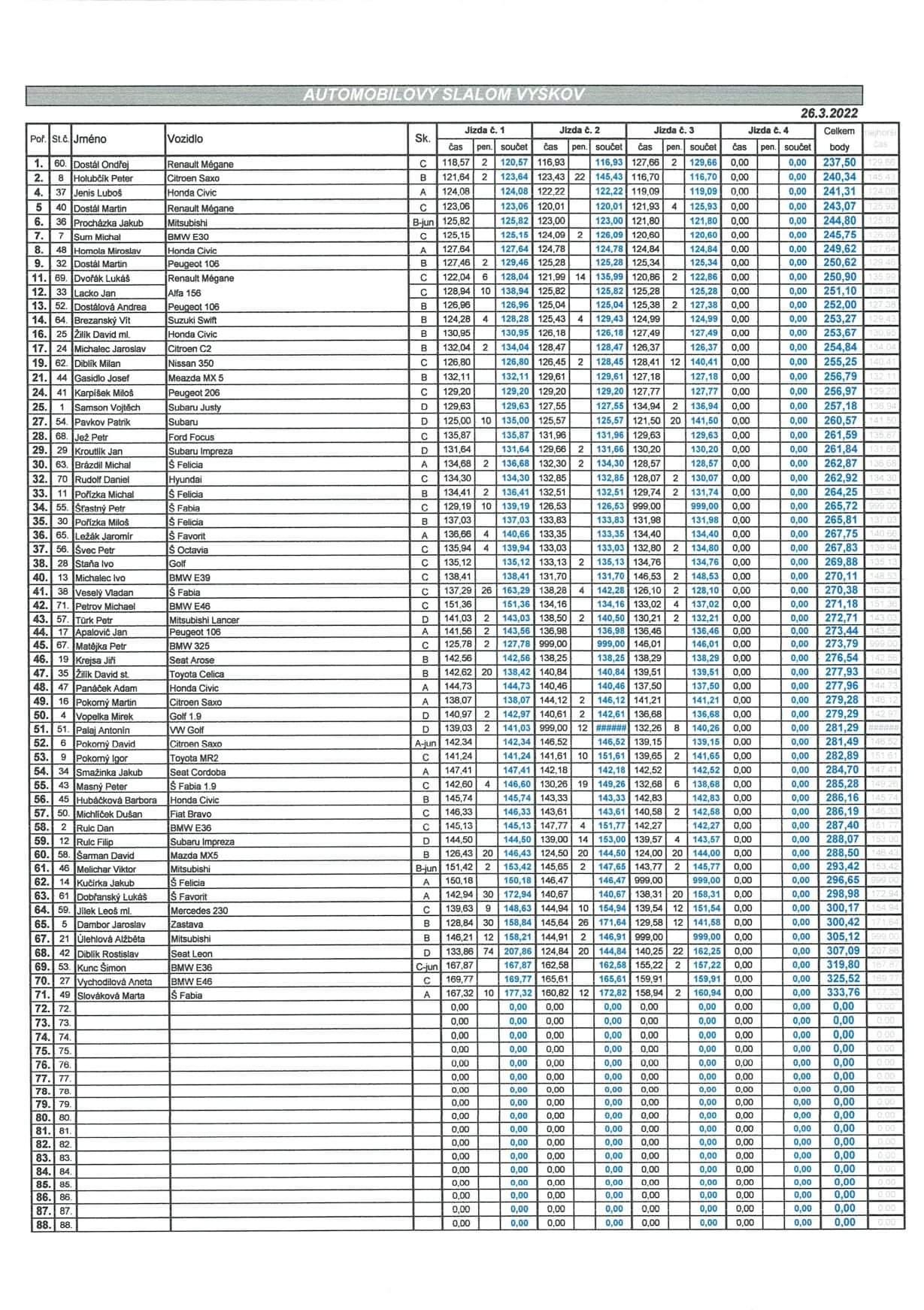

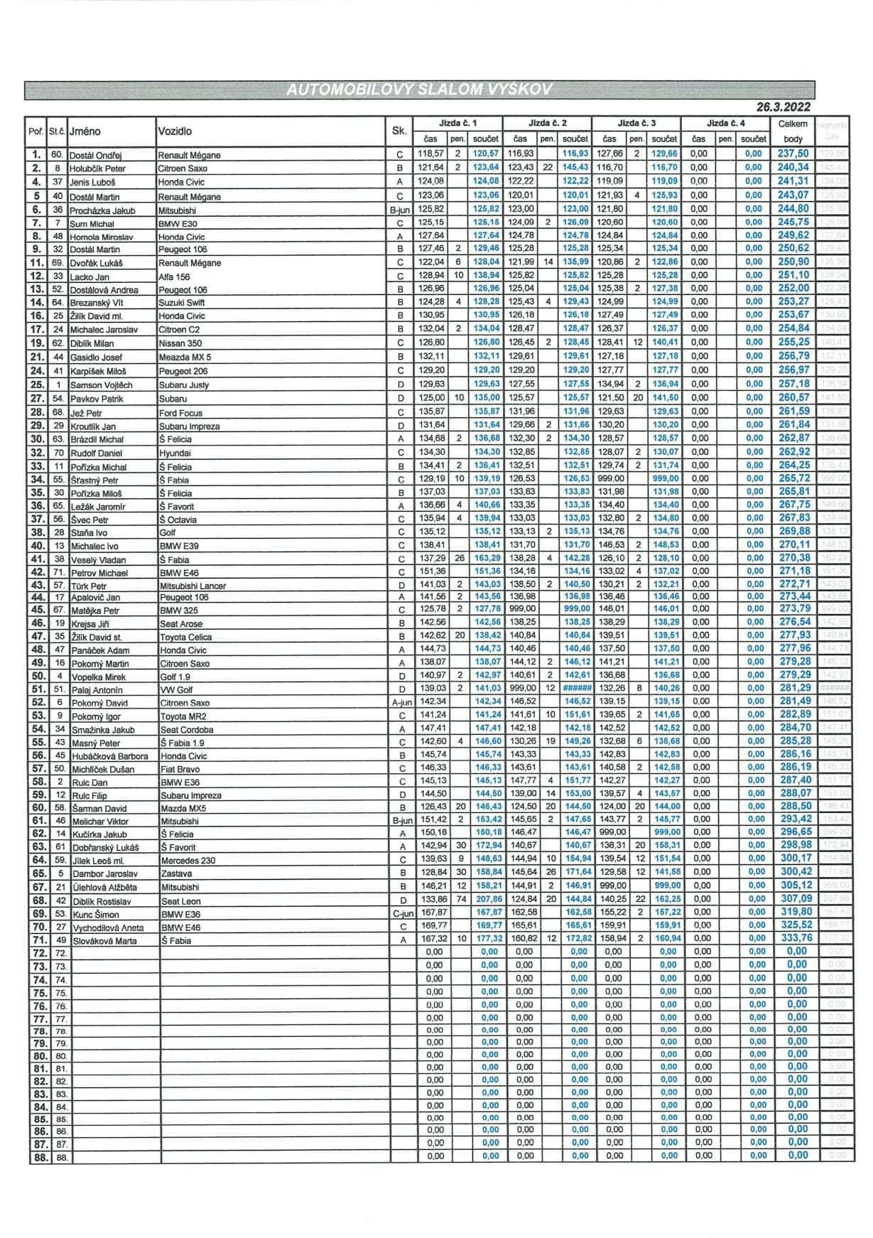

A dokonce přežila i slalom, kde jsem velkou část času držel v 7 tisicích. Nakonec 12tý čas celkově, 5tý ve skupině. Předemnou Megany RS no... tomu asi člověk moc konkurovat nemůže...
Sakra, ale na tak starou a těžkou mrchu téměř v sérii je to dobré :))

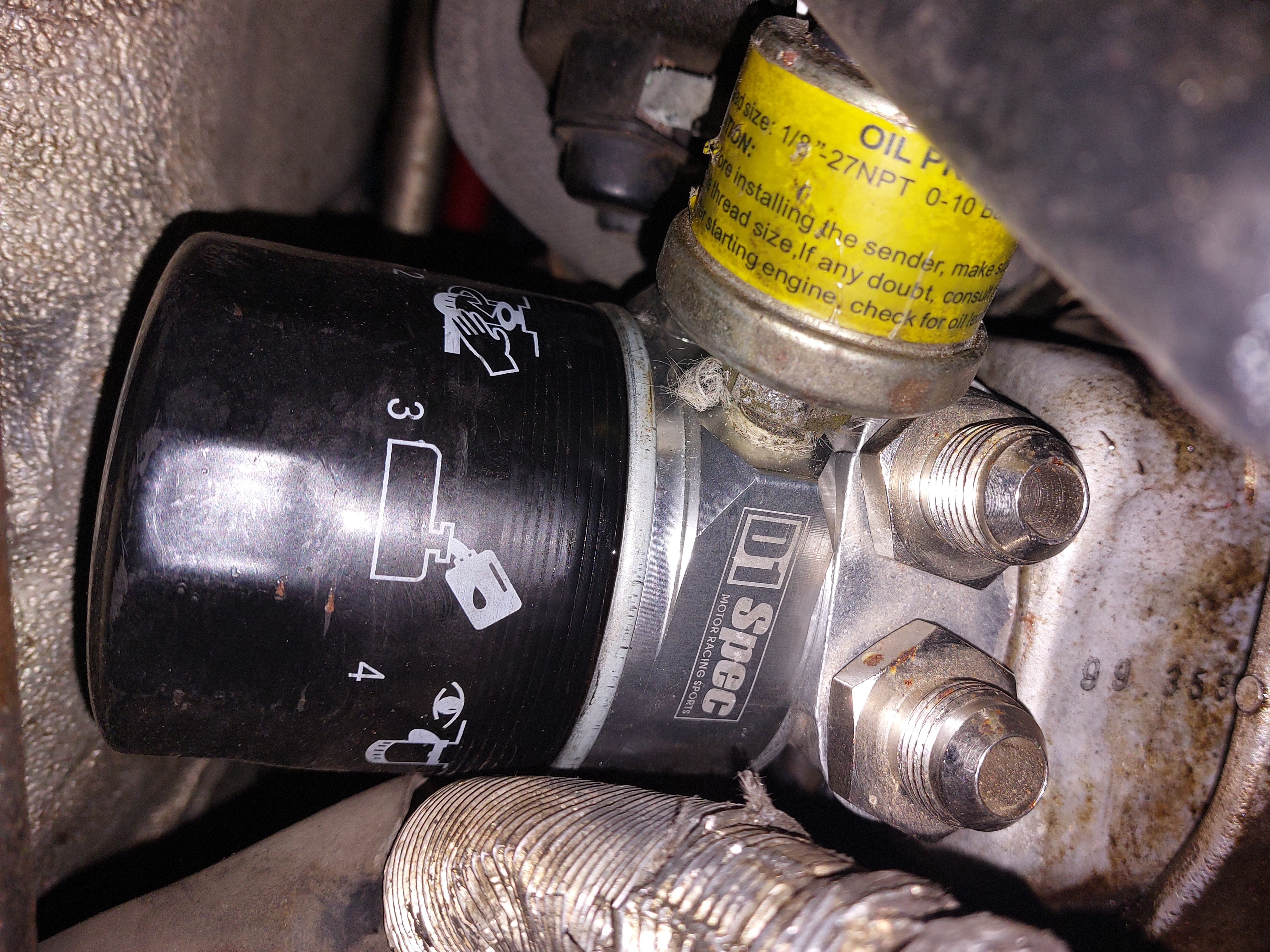

1) připojení olejového chladiče

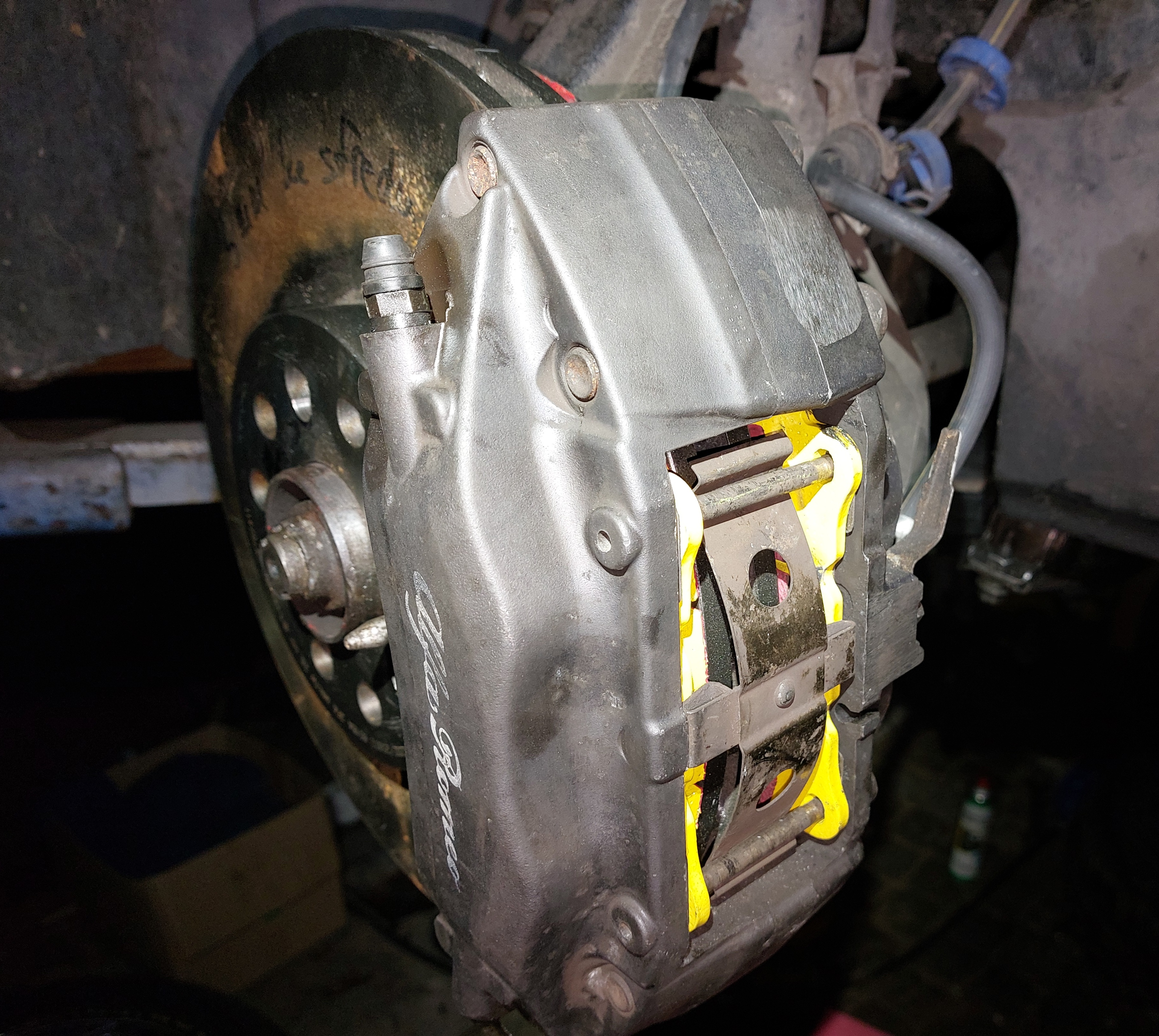

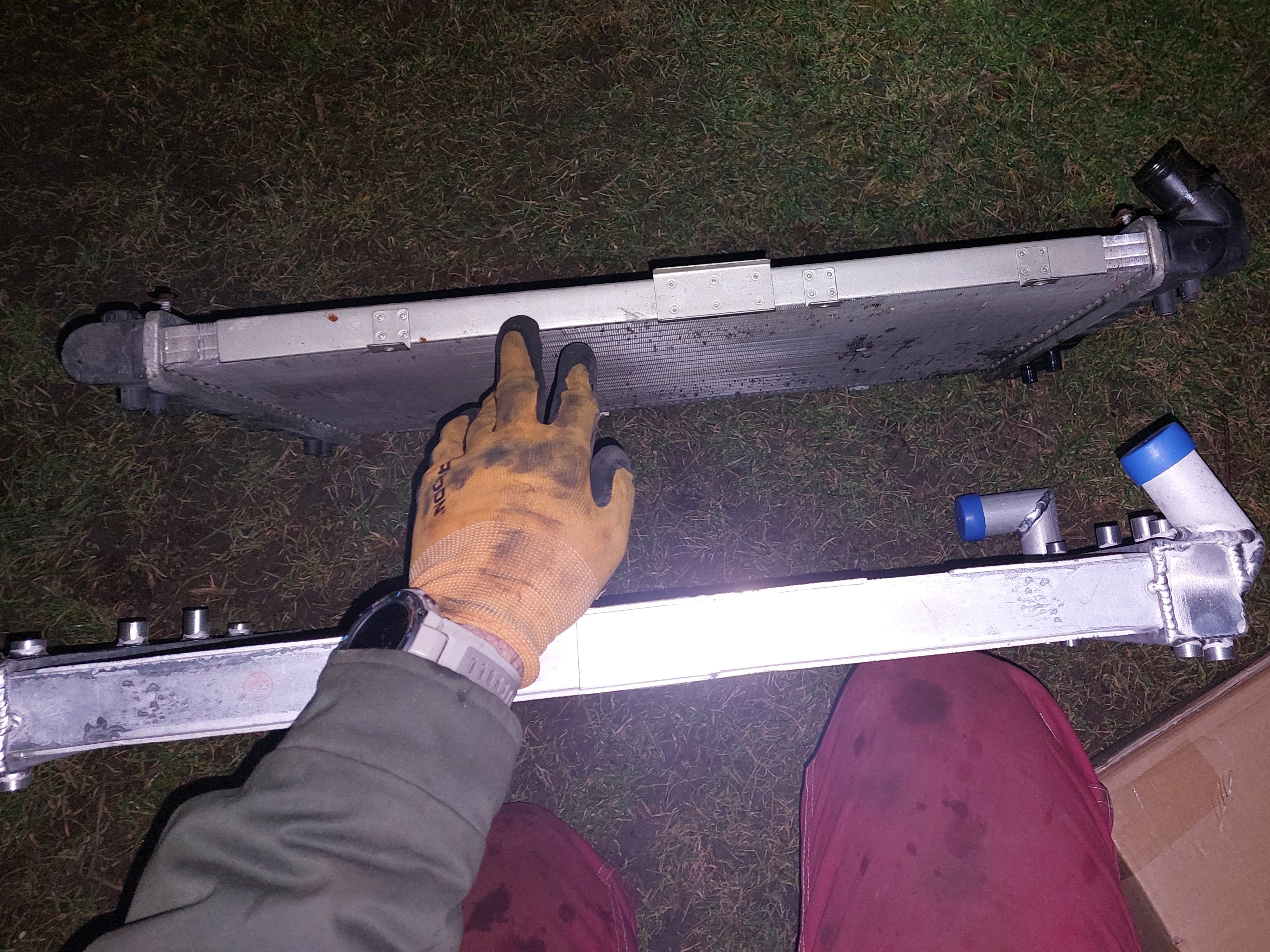

2) montáž 4pístků, kotoučů, redukcí. Desky Yellowstuffy, kotouče ze 166 310 mm sériové Brembo, ale zmražené
3) celohliníkový vodní chladič (paráda, u sériového (nového) chladiče mi teplota lezla do nesmyslu, tady to drží v rozumných mezích)
4) kužel místo normálního filtru - zatím nahovno umístěný
5) budíky na sledování tlaku a teploty oleje
6) nějaké disky z Crossa a lepší obutí na okruhy
7) vyměnil řízení

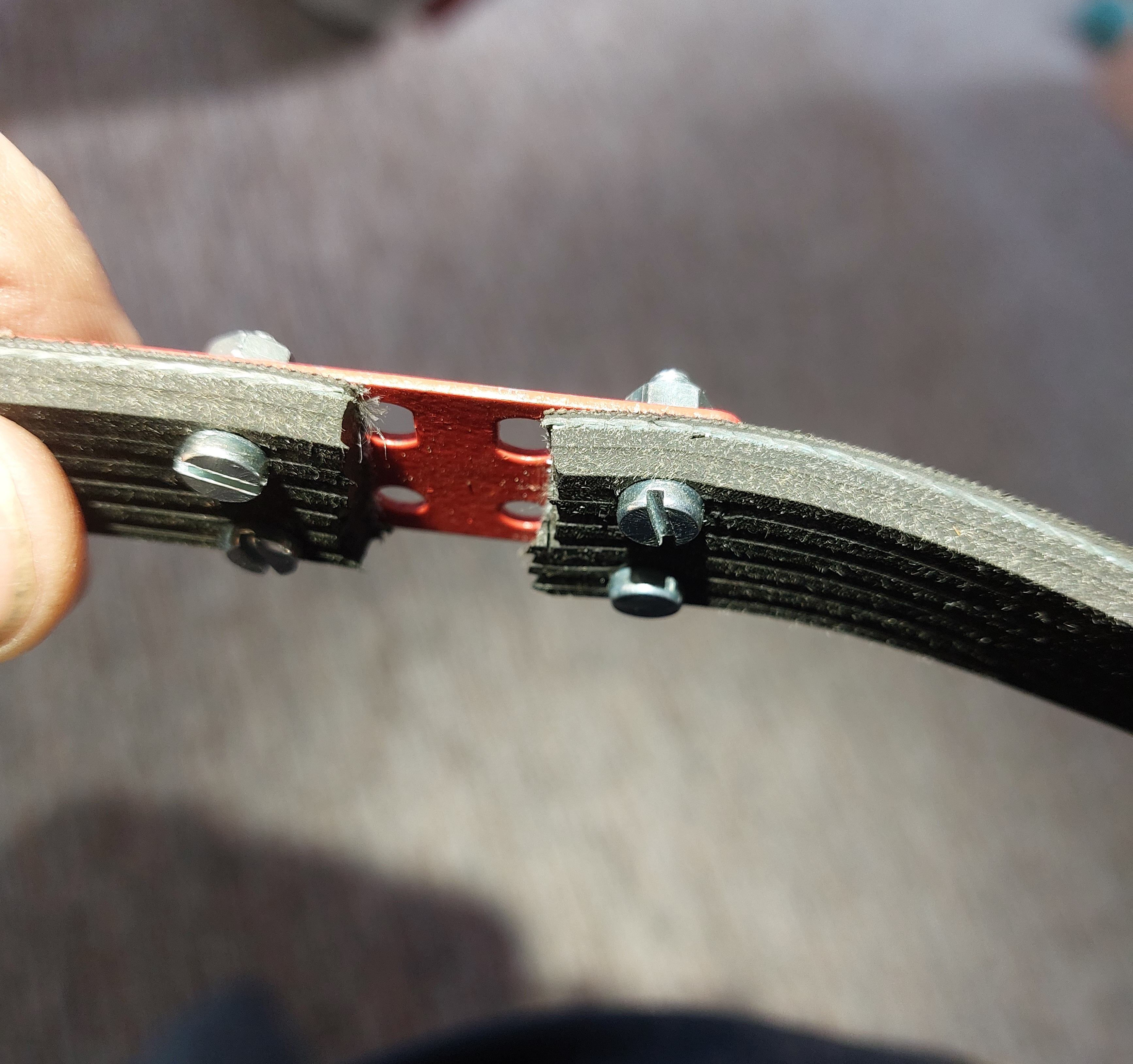

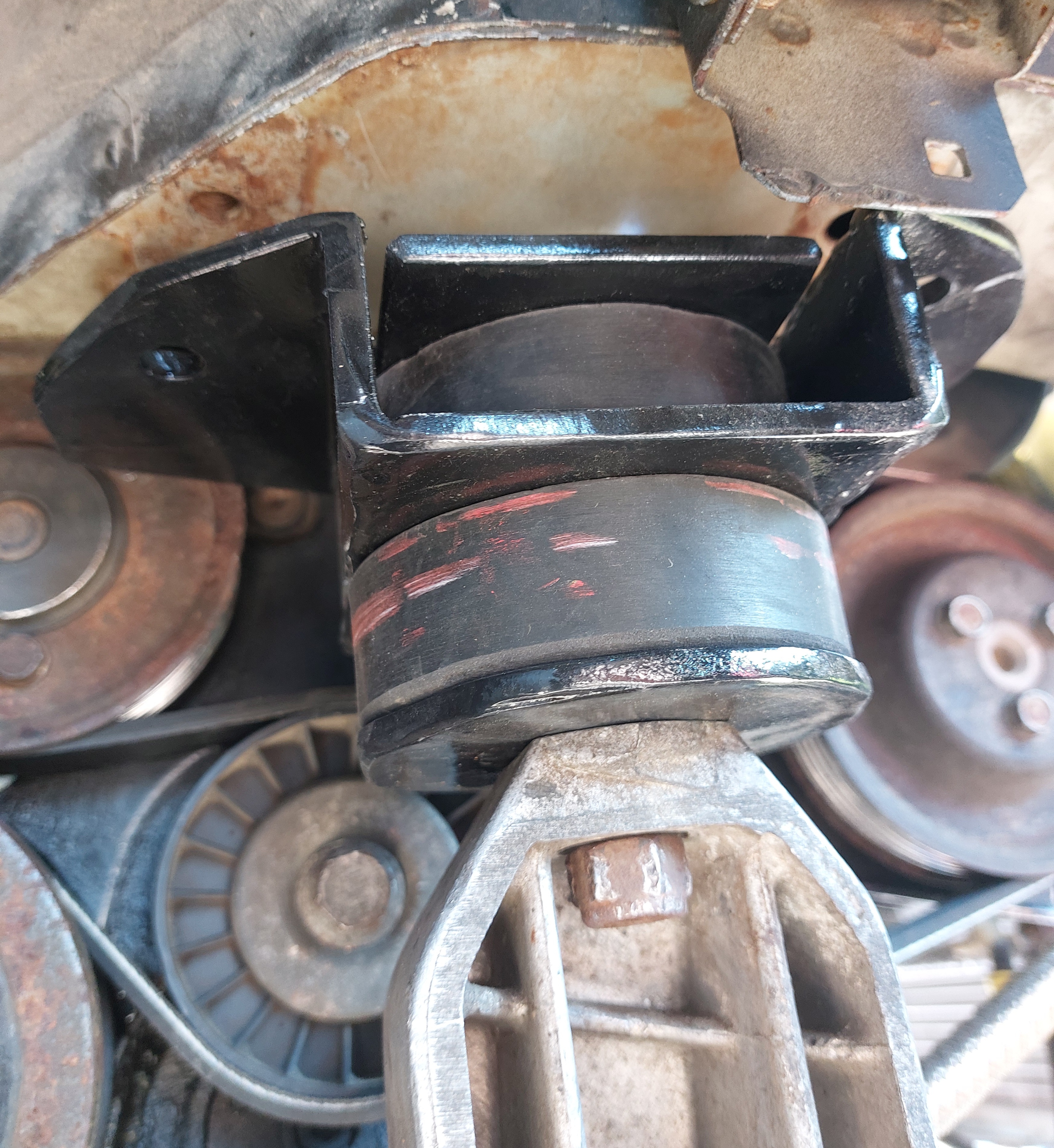

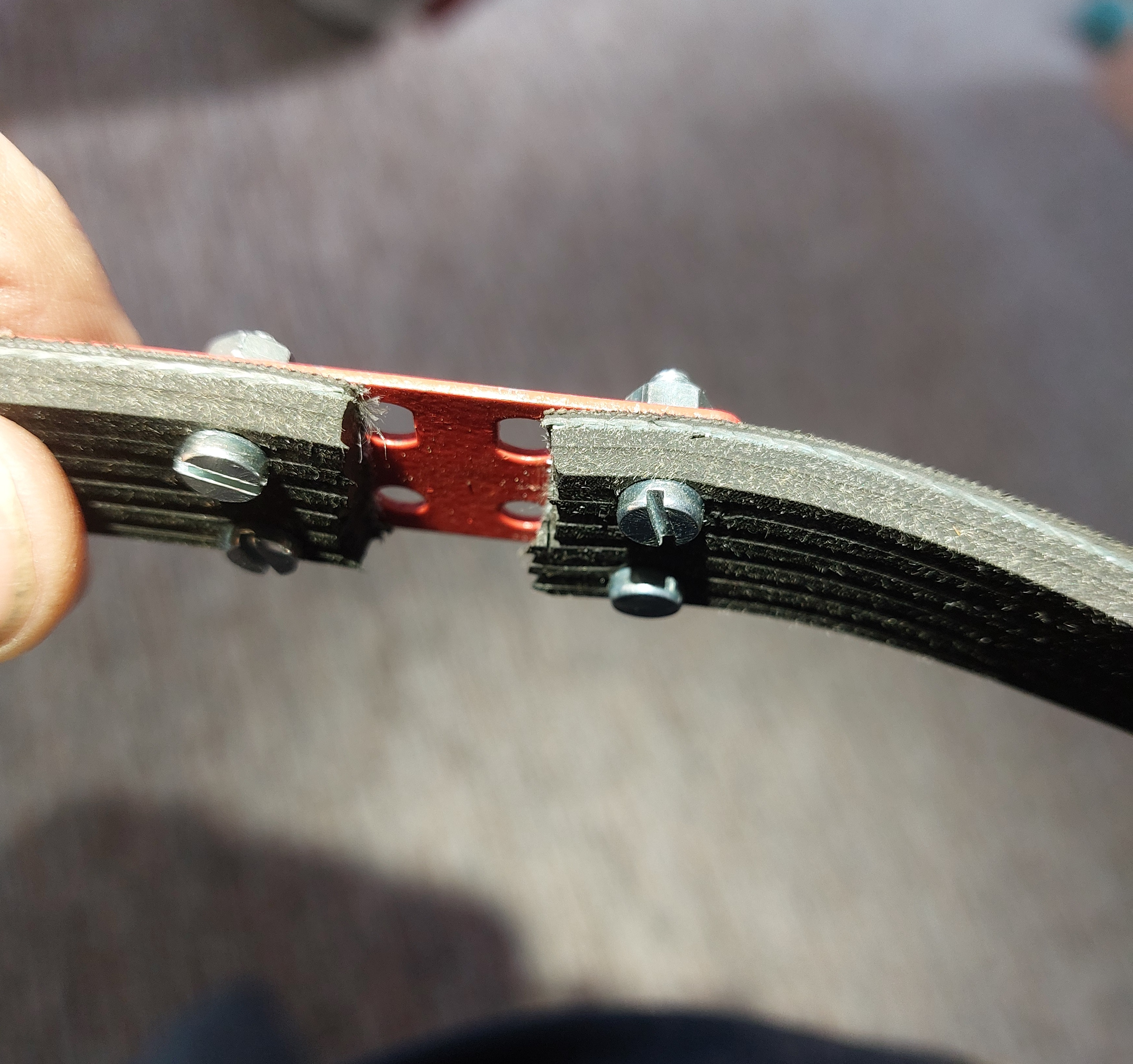

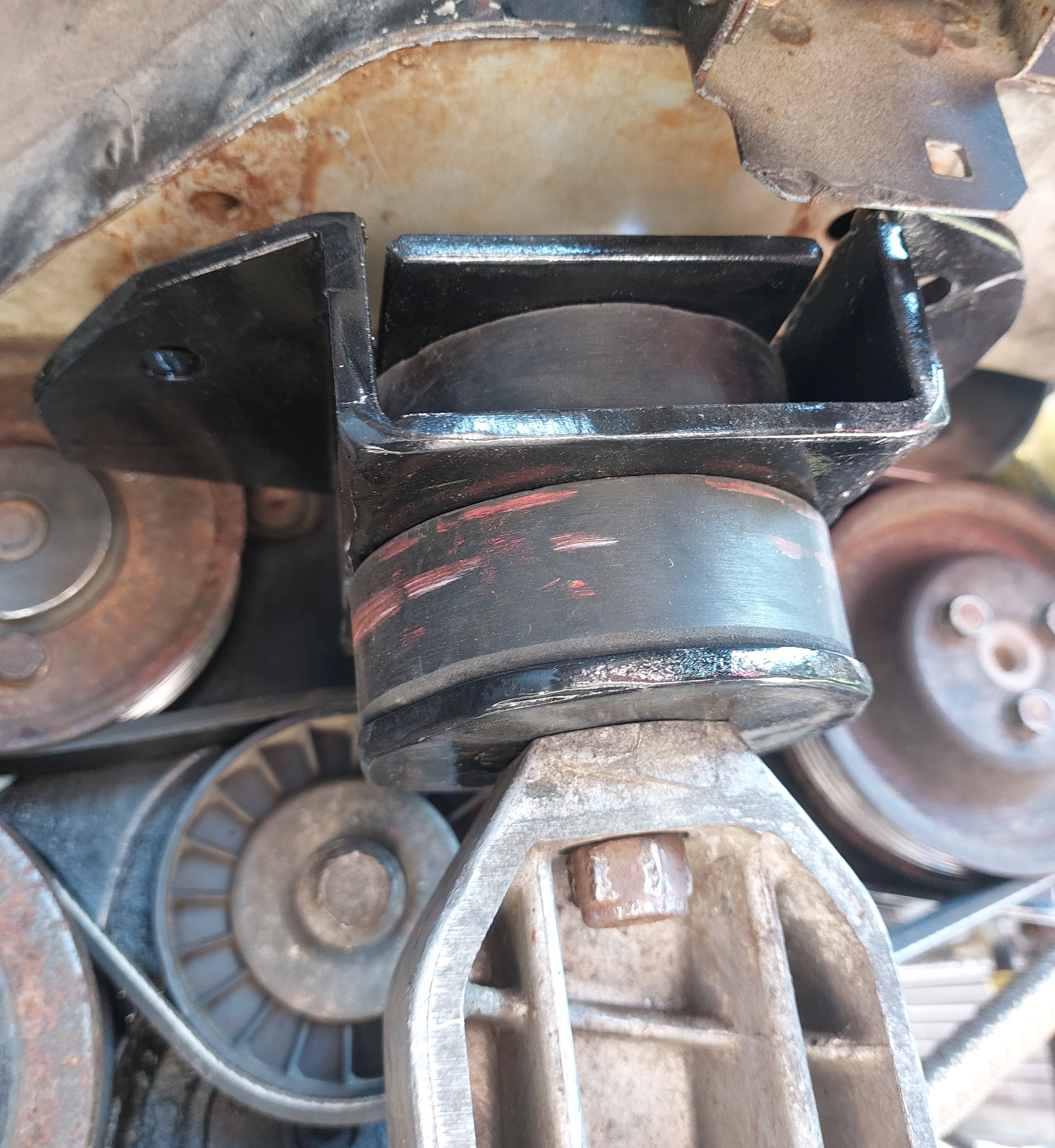

8) vyhodil jsem kompresor klimy a odvozoval délky řemenu - pomohl merkur - viz. foto

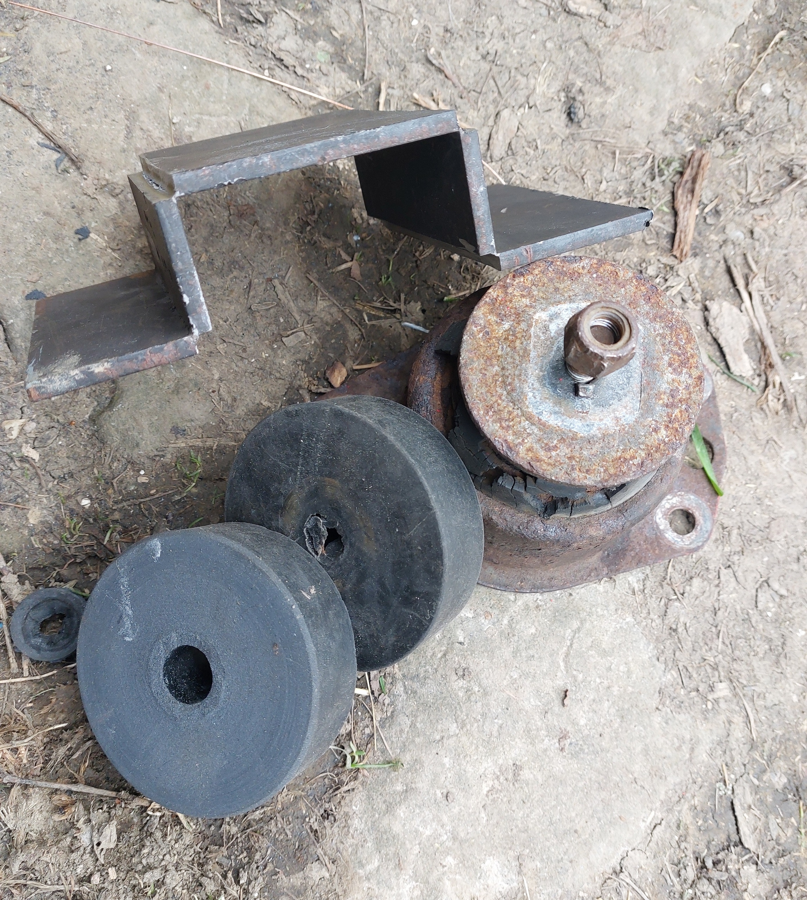

9) udělal jsem si kástm mejd rejsink silentblok motoru
10) natahnul kably do kufru na přemístění baterie
A další věci....
Auto funguje, olej z toho moc nechčíje, brzdy brzdí, akorát v Mýtě v poslední jízdě se mi uvařila brzdovka (nová 5.1). Tak musím koupit něco s ještě vyšším bodem varu a vyřešit chlazení třmenů. Jinak desky + kotouče problém neměly. Kotouče jsou fialovomodrédozelena :-)

Taky mam vyhozenou klimu, délka řemene 1900 mm :D ty puky na uložení motoru dobrý :D Ještě odpoj hadice z toho výměníku pod filtrem, ať se ti olej furt neohřívá od vody a naopak. Cajk kára. Ta brzdovka musí stačit, jen k těm kotoučům dovést čerstvej vzduch.

To nejsou puky ty vole :) to by se mi vysypala skla na brýlích. Jsou to nějaké silentbloky s dírou asi za 100 Kč. Trochu jsem je ztencil a dal tam. Vrni to pěkné.
Jinak ty trmeny jsou od tebe. Opravil jsem závit a tradaaaa. Poležely si pár let, ale dočkaly se. :)
1900 mm je moc. To jsem zkoušel. Mám kratsi. Úspora hmotnosti.. 🙂
