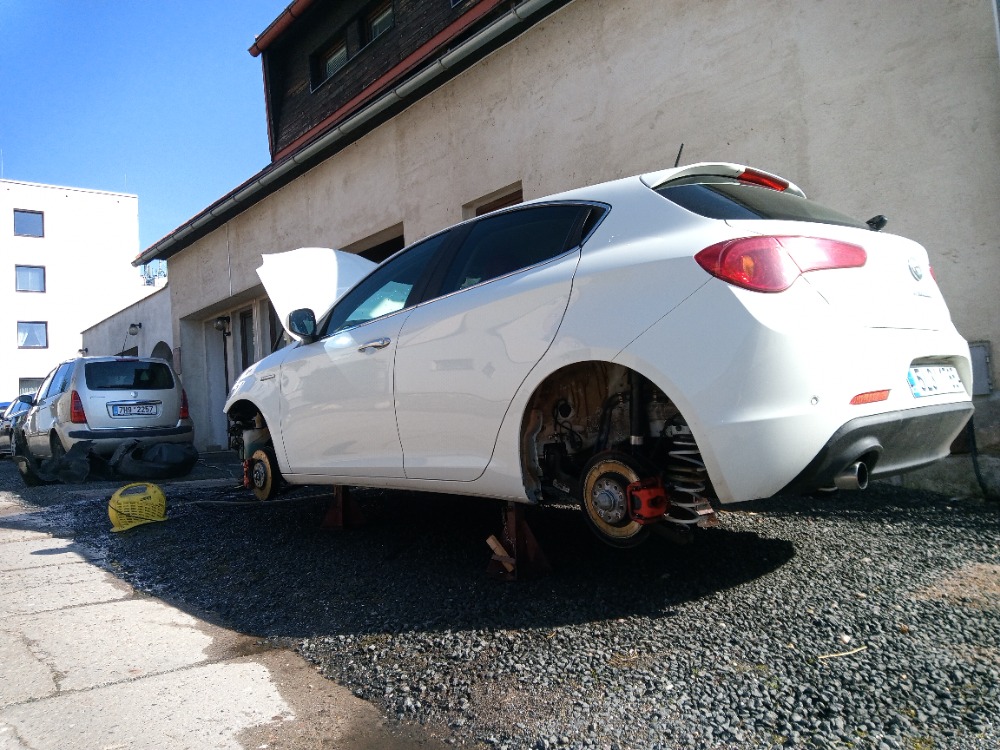

Re: Giulietta 1.4 MA (2011)
přezuto, spodek,motorový prostor omyt, odsoleno, vykydan interier..zkontrolovány škody po zime... no až bude tepleji, udělám dutiny a ošetřim místa, která jsem dnes objevil.. ostřílený lak , nebo spíš nátěr na některých místech..( hrany prahu, po demontáži podběhu nepochopitelne pod kobercem odloupnuto na kov..).

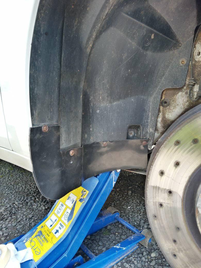

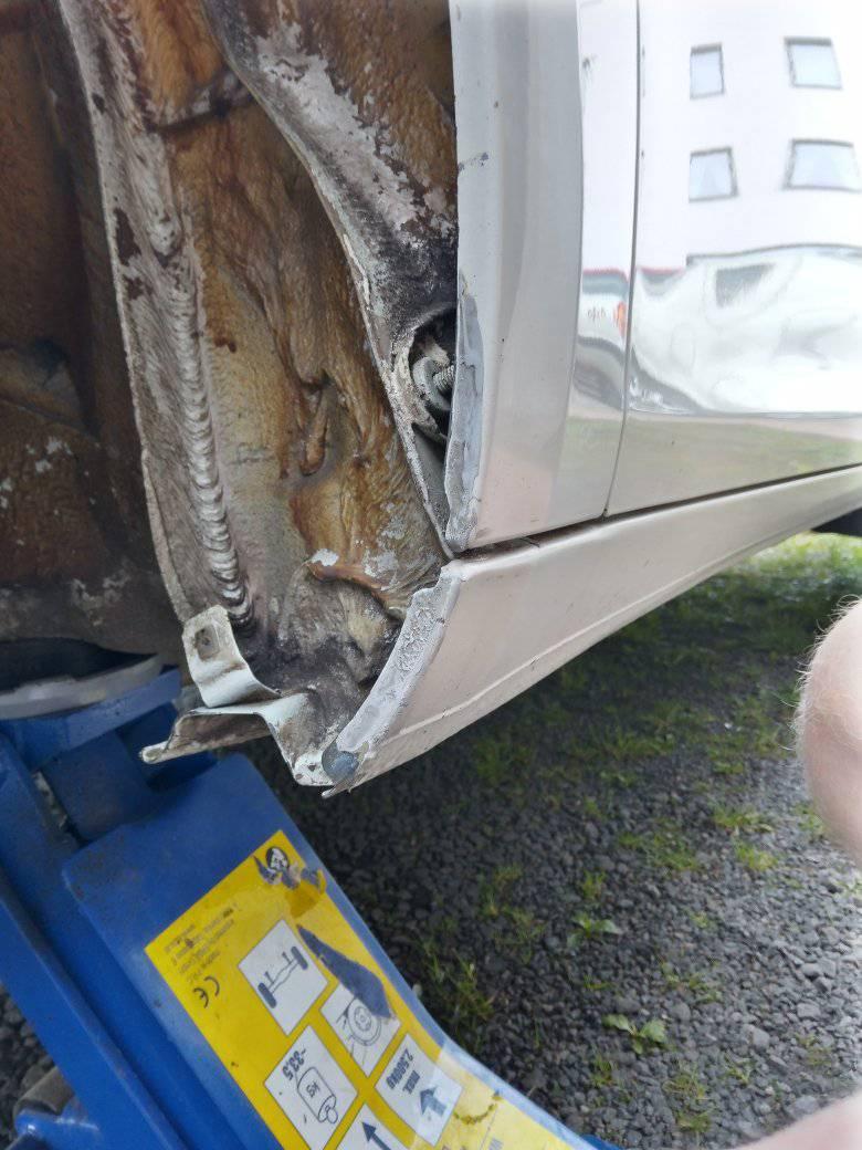

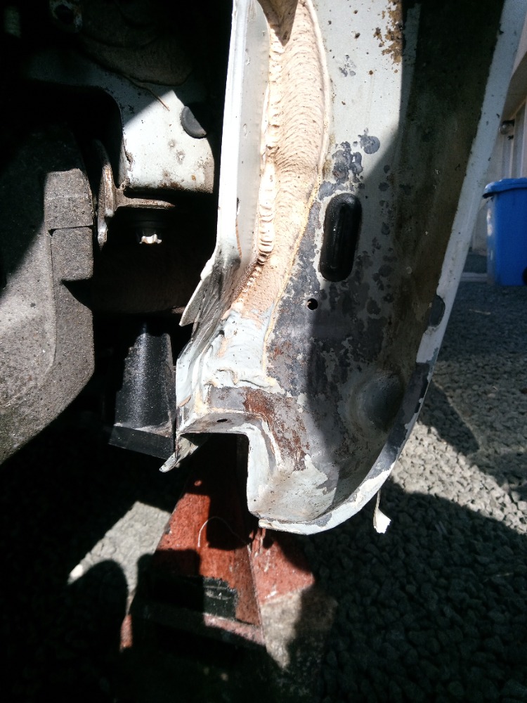

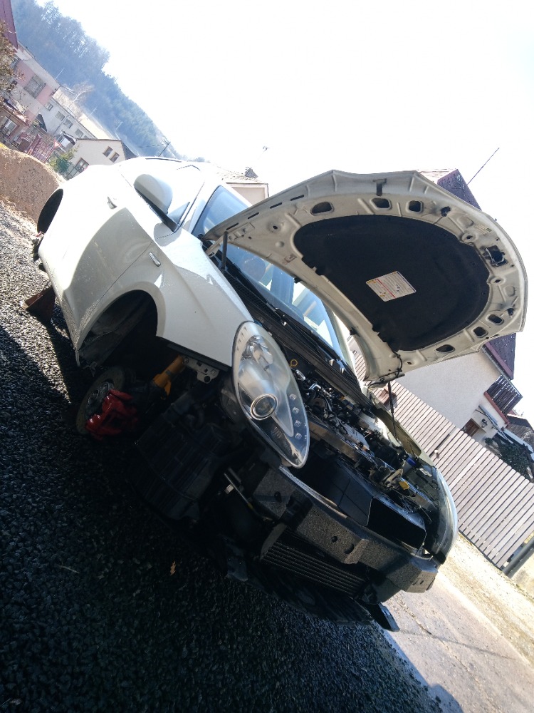

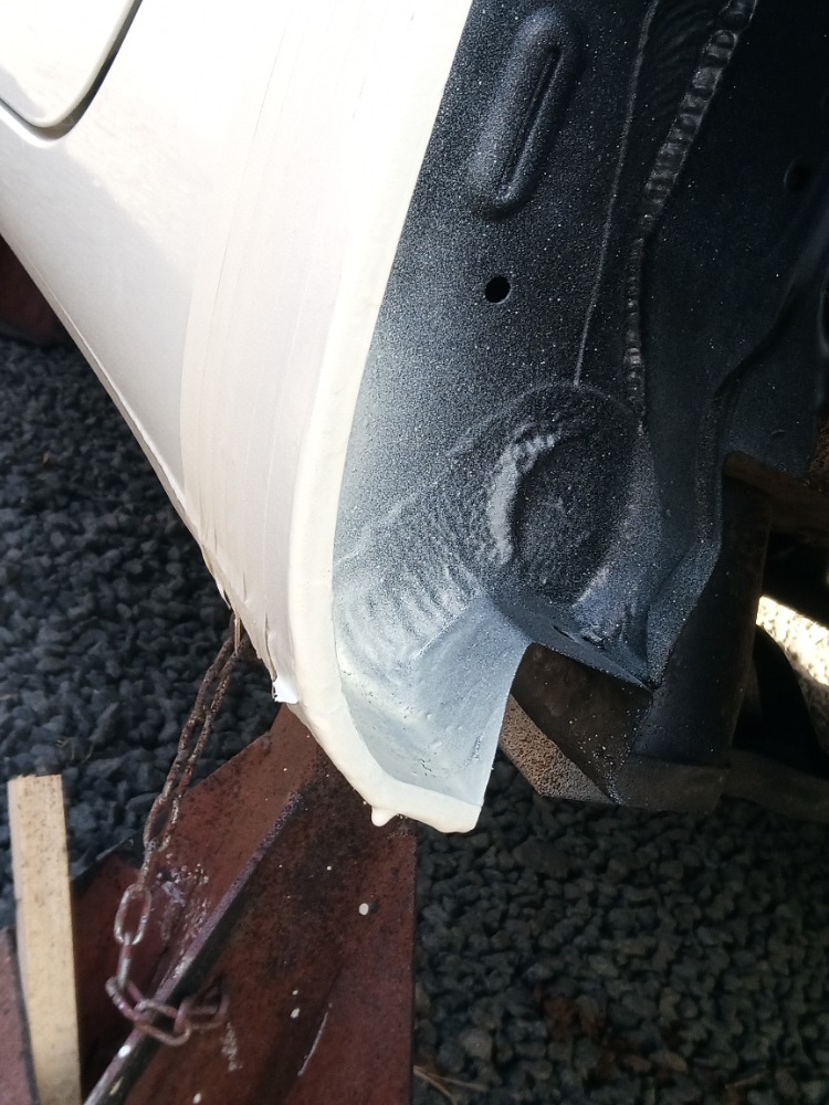

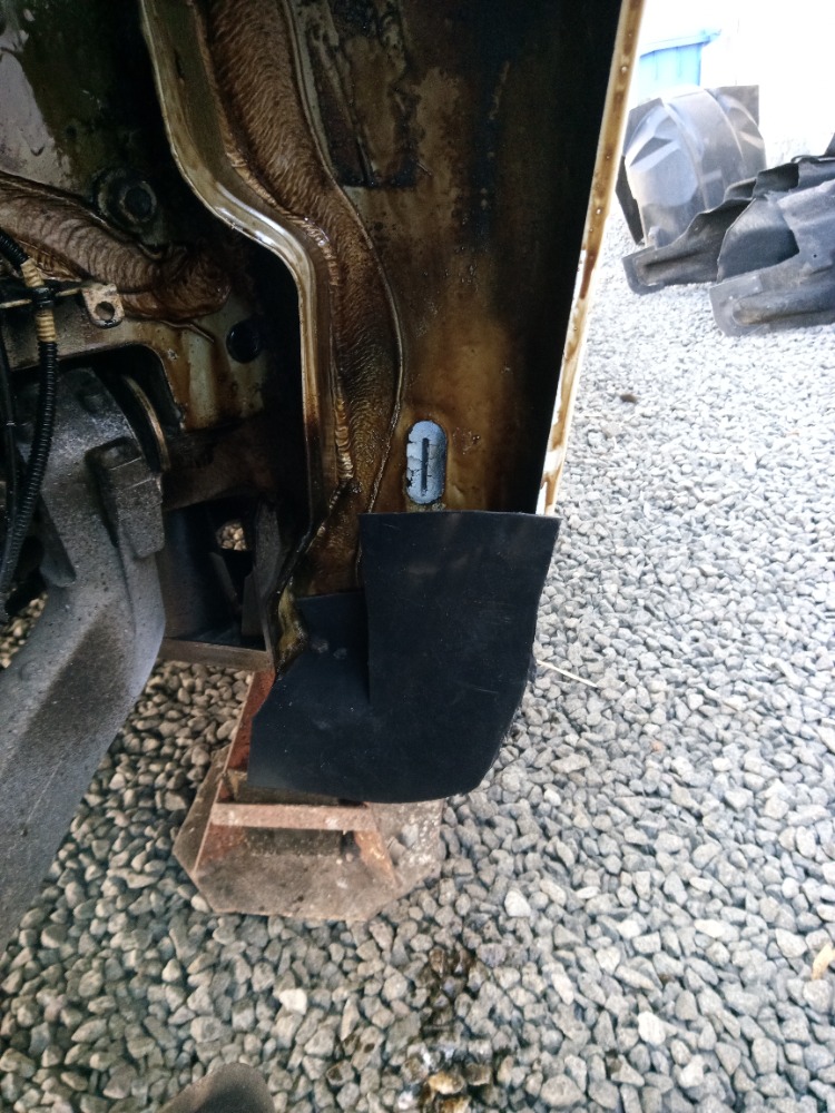

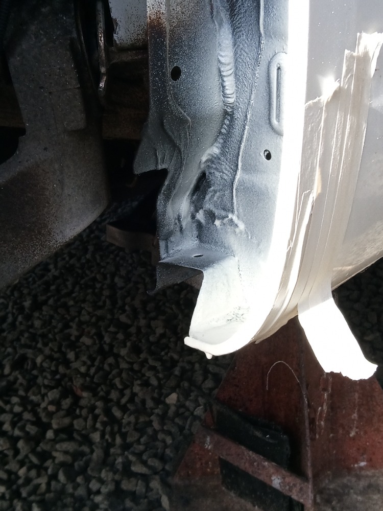

dvě fotky z nedělní cesty do jeseníků (během 400km jsem potkal pouze jednu šedivou 75 u Hořic... asi všechny alfy umřely? ):

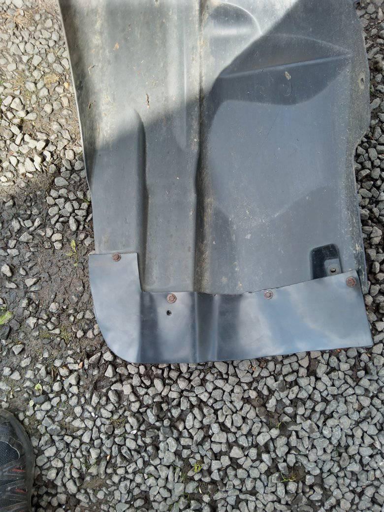

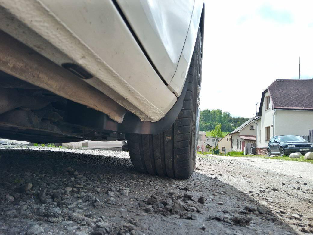

a pár snímků ze včera, kdy jsem předělal plácačky za přední kola - dramaticky jsem zvětšil jejich plochu, aby nejen kryly hranu prahu a blatníku, ale i část podlahy... zárověň jsem opravil lak na hrankách blatníků, který už nebyl fit...
včera proběhlo po dlouhý době omytí, dekontaminace laku, navoskování a vyčištění + ošetření interiéru
v další fázi se přesunu do míst před zadní kola, kde je stejný problém...
Za ty podběhy se taky podívám až budu dělat ošetření podvozku a dutin na Giuliettě.
- Petulin940
- Příspěvky: 423
Nové,vylepšené zástěrky jsi doufám přidělal nerezovými šrouby...
na nerez kálí pes... jelikož je neplánuju sundavat, použil jsem nějaký starší samořezky co mi tu zbyly s maticemi do plechu nasunutými na stávajicí plast. podběh... nerez by zbytečně svítil

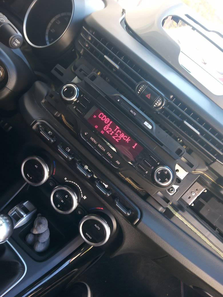

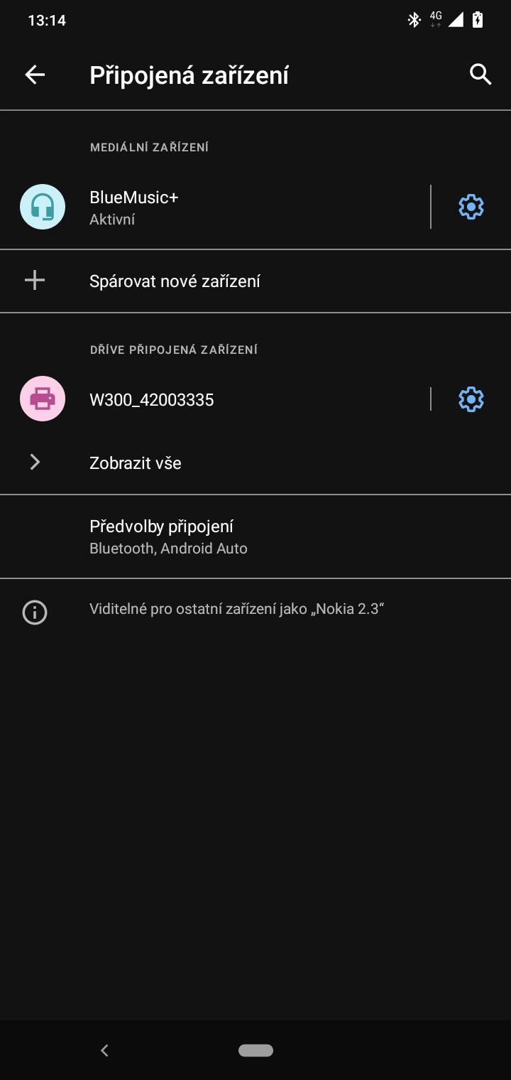

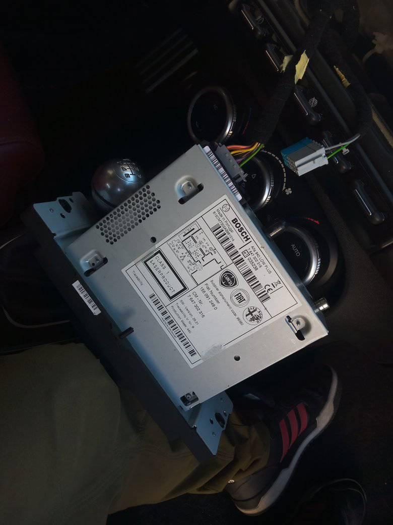

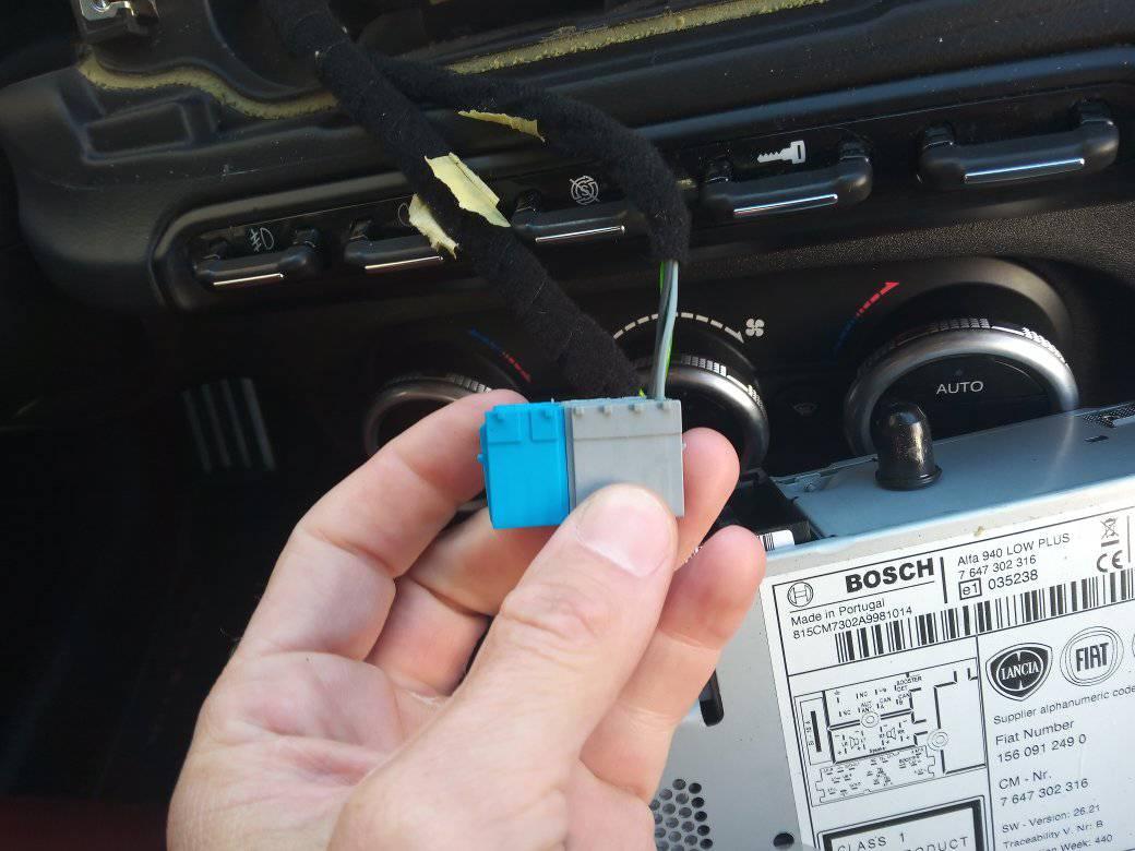

pořídil jsme vifikundaci za 25 eur z ebaye.(https://www.ebay.de/itm/264306585290).. takovej BT adaptér... no a překvapivě to je 5 minute job a funguje... resp hraje mi spotify z telefonu v tomto rádiu.. což mi stačí
po 5 letech další upgrade a taková blbost, která zase zpříjemní cestování s G...

Cauko prosim ta, co zapina ten bt adapter? Zapnutie radia, vyber AUX alebo otocenie kluca? Pytam sa preto, lebo uvazujem nad tymto, co ma aj handsfree: https://m.aliexpress.com/item/1005001501810136.html ale nechcem aby sa mi telefon s tym spajal a pustal cez to hovor, ked realne to nebudem moct pocut, lebo bude radio vypnute. Diky
Giulietta 1.4 TB 88kW
pousti se to normalne na radiu jakou source (cd changer) a sparujes to pouze s telefonem

Tomu rozumiem, ale ze ci ten bluetooth nie je zapnuty aj v inom rezime radia, pripadne pri vypnutom radiu... Ci do neho nejde napajanie - neviem ako je zapojeny ten cd changer konektor a pri akej prilezitosti sa tam objavi +12V a teda ci v telefone vidis ten "BlueMusic+", aj ked radio nemas prepnute na cd changer. Konkretne mi ide o to, aby telefon nebol pripojeny stale, ale aby sa pripojil az ked v radiu prepnem zdroj, aby ked zdvihnem telefon pri pustenom CD som pocul hovor z telefonu a nemal ho prepnuty na BT...

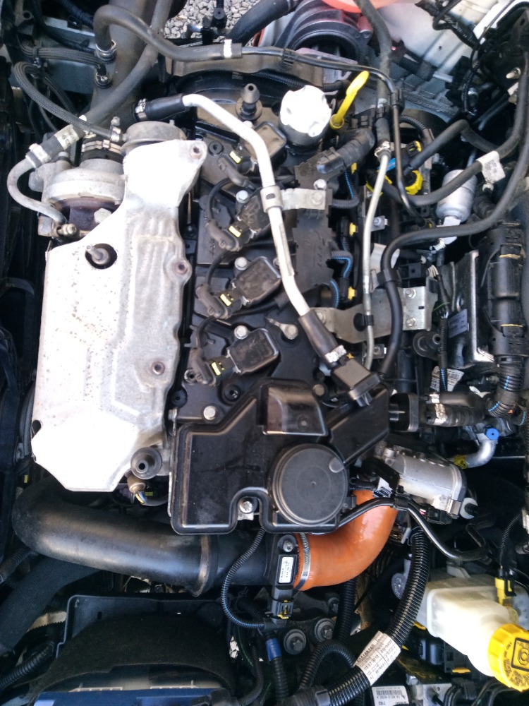

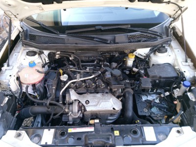

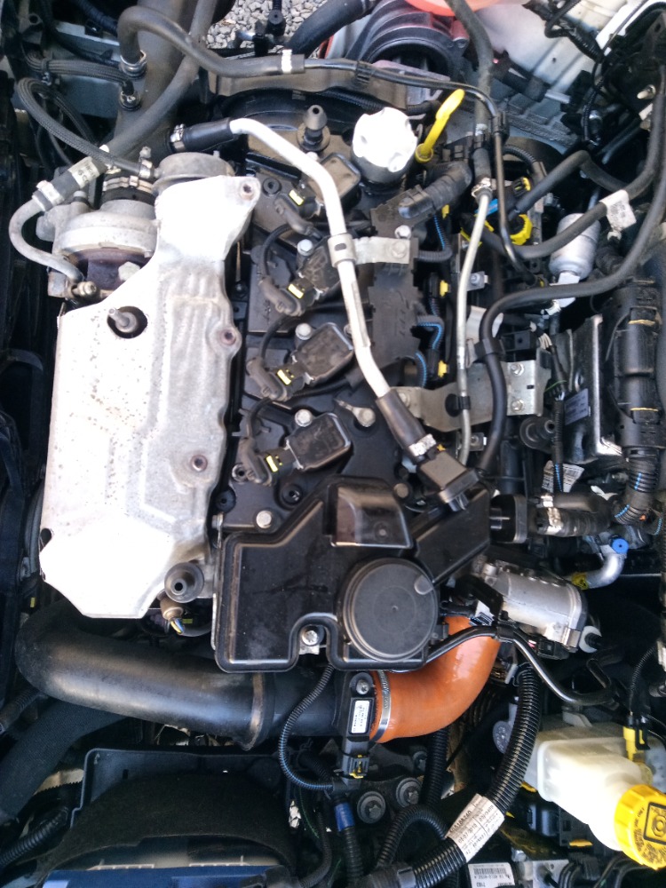

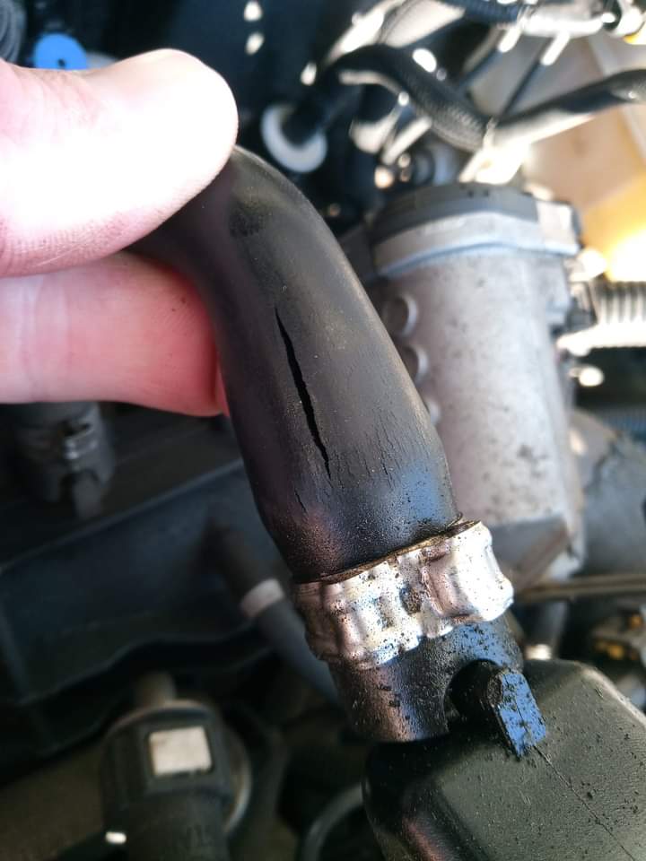

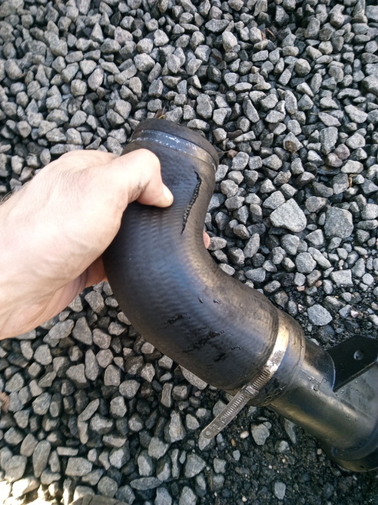

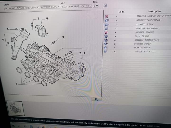

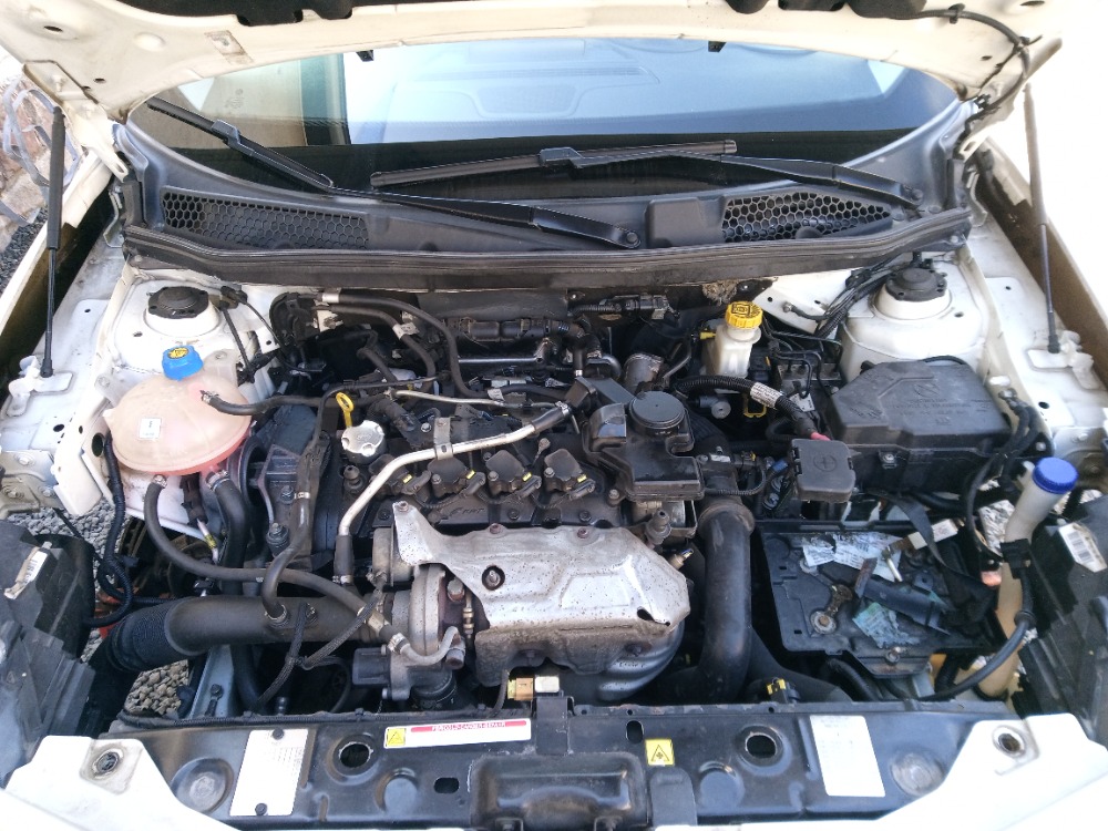

Něco mi tam syčí a proč mám nahozenou kapotu... no samotná hadice jako ND dle eperu nejde. to je jedna z věcí co na italech nenávidím..
k tomu jsem díky fotce za 800 přišel na to že mi nejde PP mlhovka

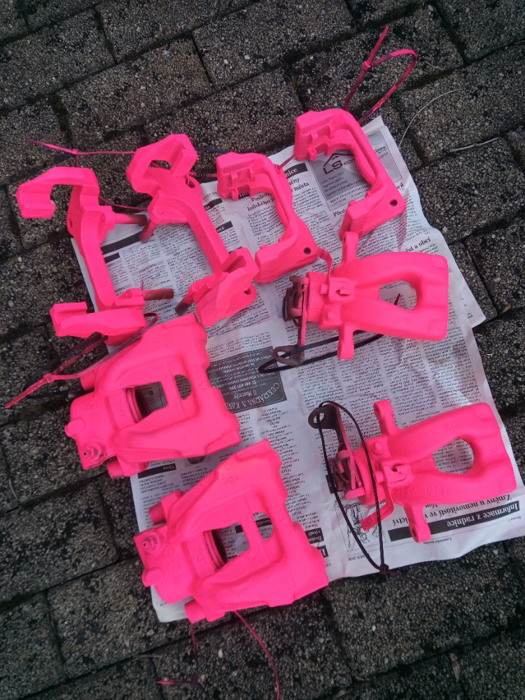

Chystání na jaro a vylepsování...
klasické body:
vykydat pod podběhama, udělat dutiny, naimpregnovat kůži a přeleštit kastli, orpavit ostřílení kamínků.
blbosti co jsem si vymyslel
-brzdiče pujdou do růžova
-zjistil jsem horsi silenblok na PP rameni .. to je ta nejistota co jsem cejtil ve volantu při palbě na rozbitý silnici, takze nahrada polyuretan... zadek je v PU dva roky a ani se nehne...

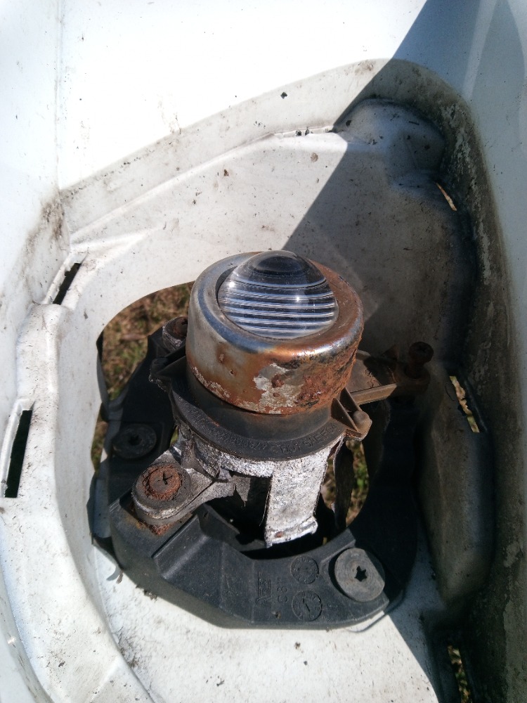

-opravit mlhovky.. ramecek je rezavej jak liska, tak do laku.. asi cerny mat

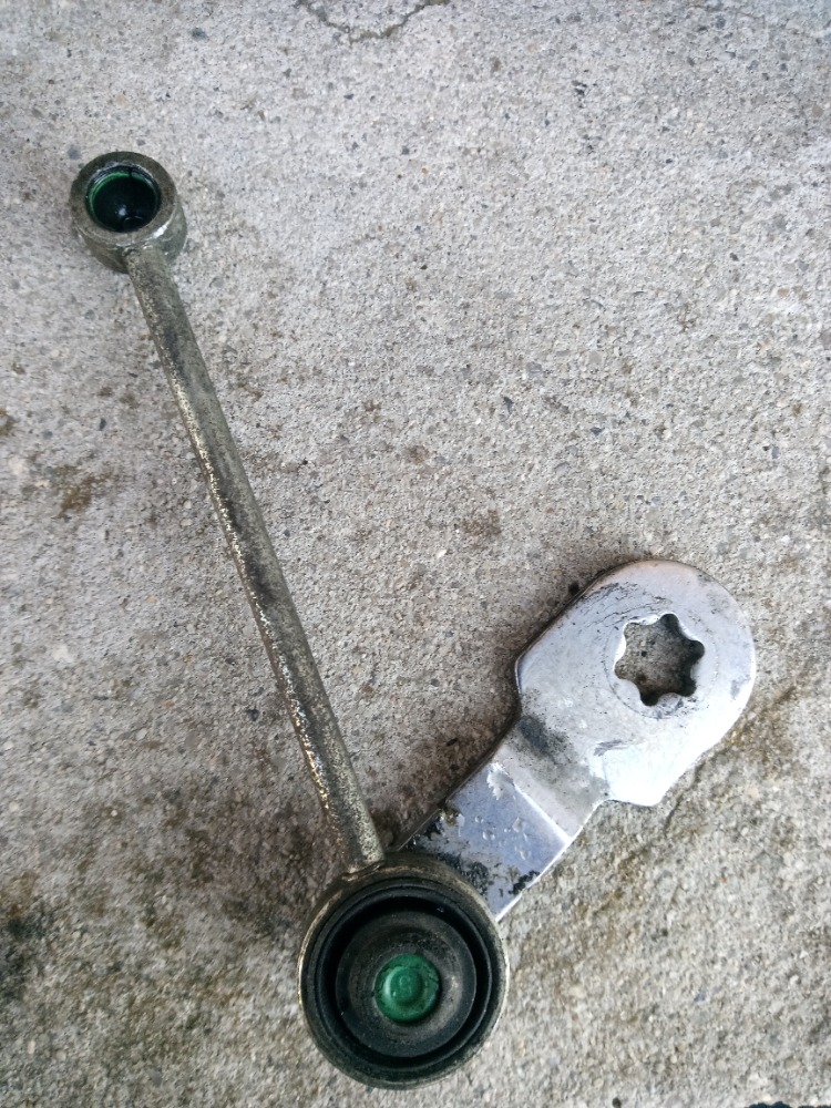

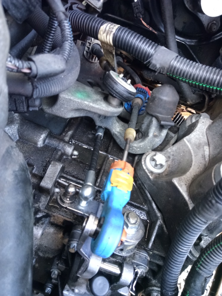

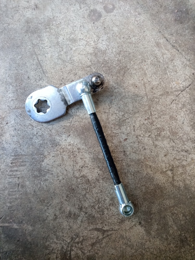

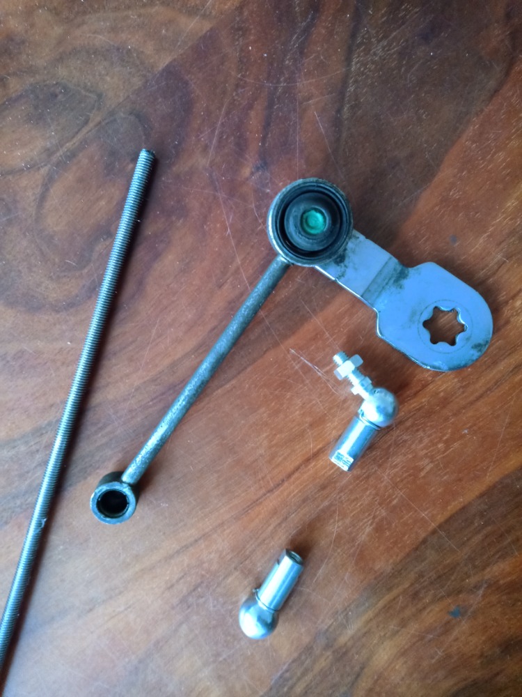

-zkratit razeni upravou za par korun.. tj. vyvrtat jeden otvor a pouzit kloubek, nebo pouziju vhodne dlouhou zavitovku a dva klouky.. tj naklady asi 100korun
ne nejsem idiot davat za hotovy vyrobek nekolik desitek euro, kdyz to je prace na 30minut to vyrobit
-predelat odlucovac olejovych par...
zavady:
na zaklade ruple hadice k odlucovaci olejovych par tento sytem predelam.. ale. od minuleho tydne registruju ze to jede nejak nahovno .. chybi plnici tla a rozjizdi se to jak mrtvola... hle.. objevena rupla hadice...
tesi me.minimum problemu, a kdyz jsou, jsou to stokorunove polozky
10minute job...
kloubky za 100, kus zavitovky za 20,- , vrtak 6mm, trocha loctitu a smrstovacky.
puvodni kouli jsem zachoval pro easy navratnost do puvodniho stavu...

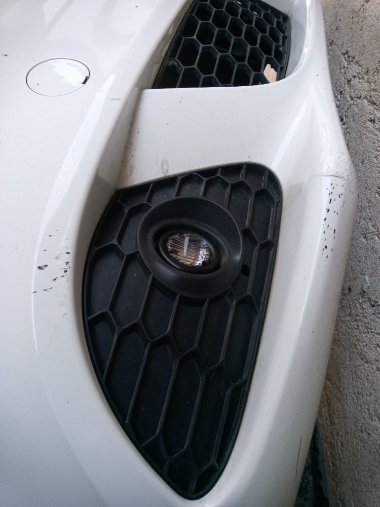

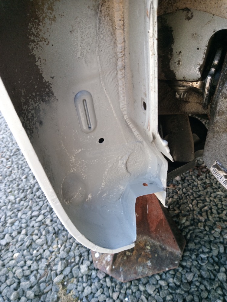

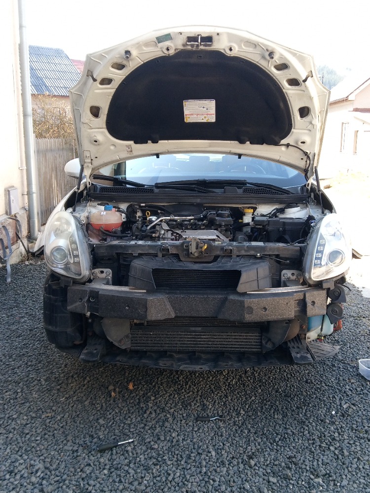

Produktivní den..
pošlechtěno místo před zadními koly, trochu mlhovky, ktery vypadaj ted trochu lip nez rezaty predtim
a drobne koameticke vady, resp zarodky koroze na spodku kam jsem se s takto zvedlym autem dostal

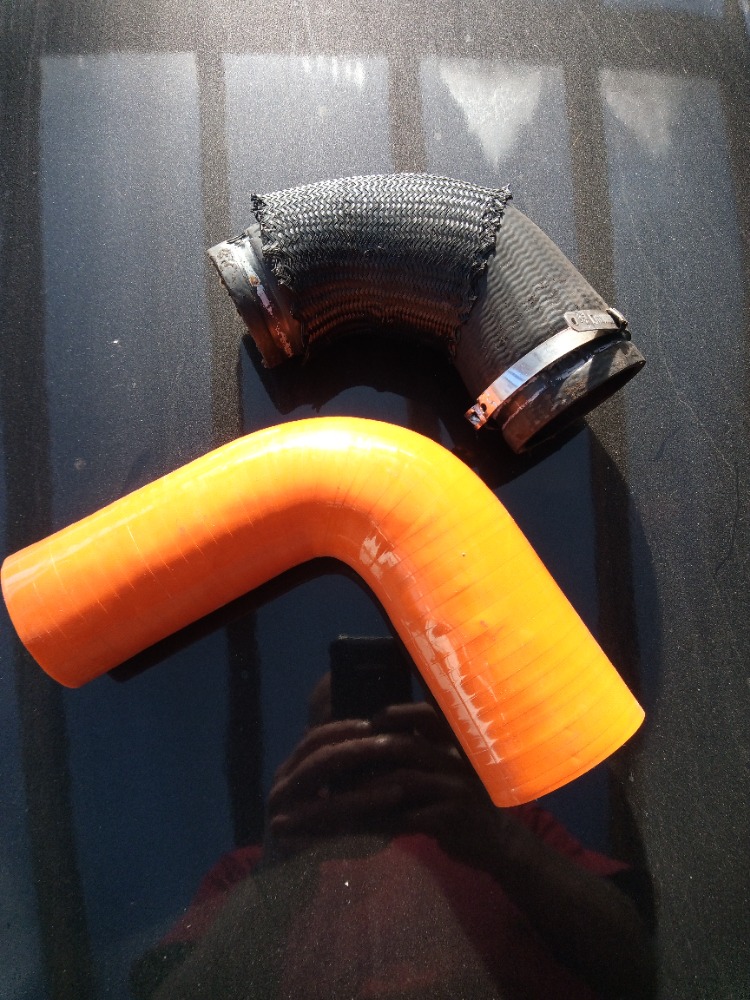

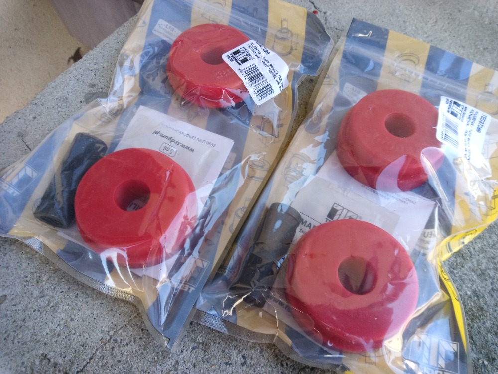

silikonová hadice za 200 u jezedaku...
50koní zpět a minimálně 20 navrch za tu barvu
a lepsi zadni silenbloky do prednich ramen
no cekal jsem to horsi rpaci, ale nejvetsi zasek byl vratit rameno z5

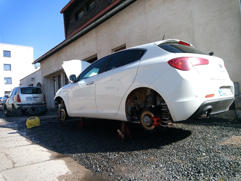

vse co jsem chtel udelat jsem udelal
alfa na letnich, tvrde zadni silenty v ramenech jsou k...a znat.. kam zatocim tam jedu.. neprijde mi to nepohodlne, je to supr motokára.. baví mě to.. jen tomu chybí asi 200 koní tomu podvozku teď
shortshift.. no.. trochu rozpaky, asi se s tim nekamaradi prevodovka, obcas je to asi moc rychly na 2-3.. a pocitam zuby . nebo uz je prevodovka nacla a shortshift se ji nelibi ..
jeste musim doodvzdusnit brzdy, je to takove mdle.. predtim to bLo lepsi.. ale alespon mam novou brzdovku.. 4 roky dtara..

Pfff, ty brzdy... Co se ti přihodilo ošklivýho?
Zbytek luxus!!
Zbytek luxus!!
Kdo pamatuje moje bejvaly stilo, tak ruzovy brzdice jsou decentka
