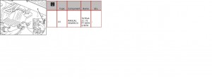

Kde ma 166 V6T kontrolny srob oleja v prevodovke ?
Alfa RoDeo 156 2.5 V6
Erik166
Příspěvky: 843
Bydliště: Piešťany SVK
Re: Spojka - setrvačník
Příspěvek od Erik166 » 29.10.2013, úte 11:35
hore na diferaku je mala mierka na olej.
