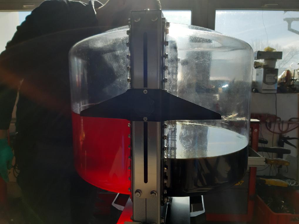

Jen pro představu přikládám jak vypadá olej z automatu v BMW e91 2005 po reálných 180 000 příměstského provozu.
