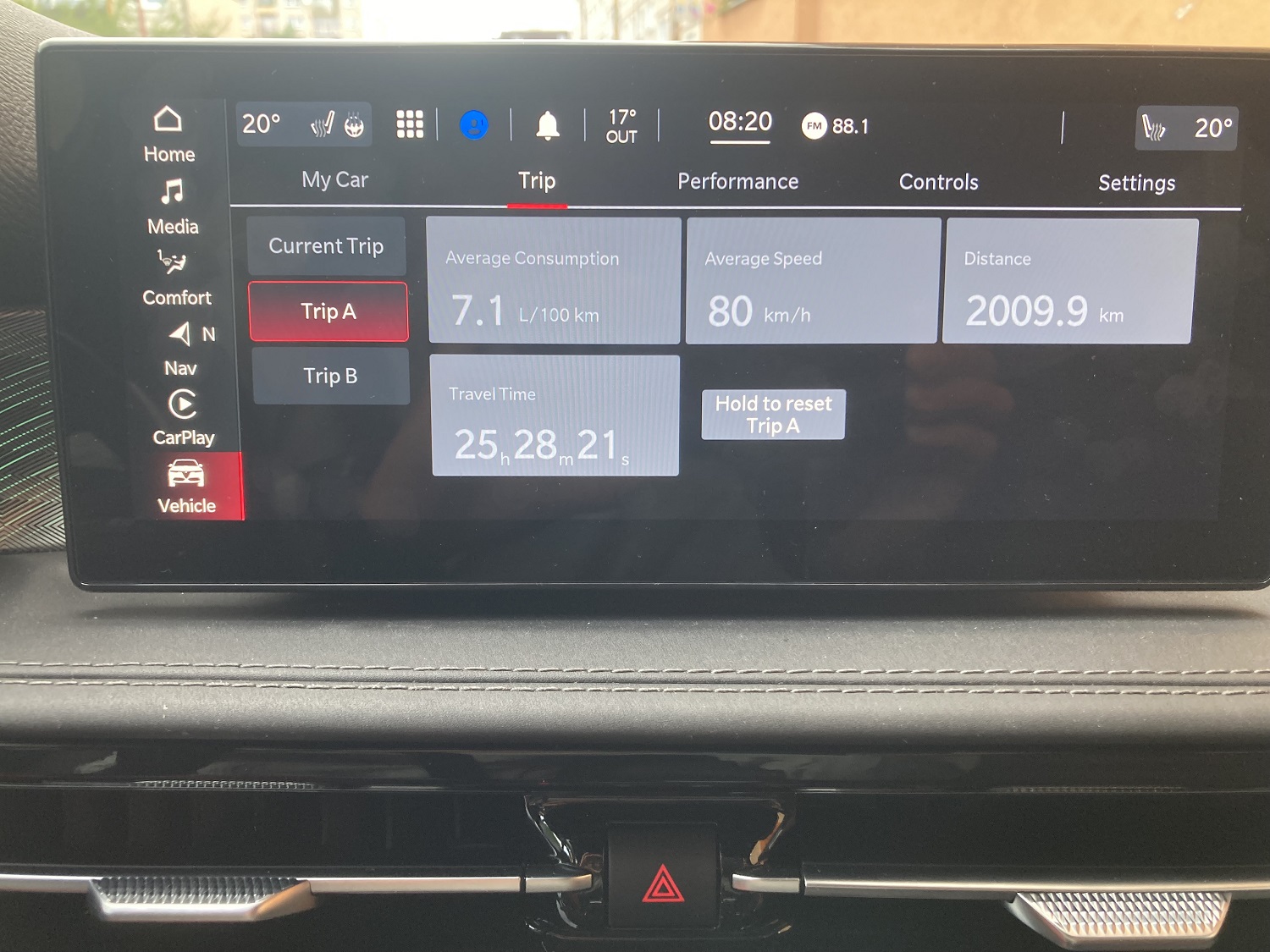

Máme za sebou týdenní rodinnou dovolenou na Lago di Garda. Auto poslouchalo na výbornou a dovolená se celkově taky vydařila. Po dovolené v severní (Torbole) a jižní části (Desenzano) jsme si letos střihli západní část v Toscolano Maderno. Byla to výzva už jenom z toho důvodu, že to byla první takhle dlouhá jízda s dcerkou v autě, takže cestou tam jsme to dali s mezipřistáním někde za Mnichovem a druhý den to dotáhli do cíle, cesta zpět už byla na jeden zátah a podařilo se to za 8hod a 10 min se čtyřmi přestávkami (Měřeno: ze severní část Laga do Jablonce nad Nisou).
Mohu doporučit cestovat ve všední dny, kdy jsem se neúčastnil jediné kolony, což cestování pak hodně zpříjemní a zrychlí.
Jen pro zajímavost, V Německu jsem nakrmil káru benzínem u OMW za 2,33,-Eur/litr , protože to byla poslední pumpa kde šla koupit rakouská dálnička
, to pak vám přijde tankování v Čechách úplně zadarmo
Hodnoty po celé dovolené viz. fotka níže a jedna fotka mazla jak se vystavuje víc jak 30st. italské výhni

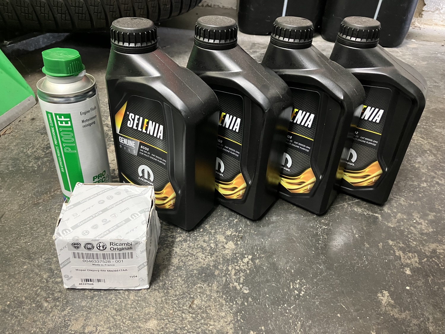

Nějaké novinky:
Udělal jsem výměnu oleje zhruba uprostřed intervalu, vč. proplachu. Olej byl měněn začátkem června v autorizáku (po 15tis. km)
a nyní měl 8tis km.
No vytekl z toho docela slušnej černej humus a to vím, že ten olej byl opravdu vyměněn, protože jsem si to onehdá hned před autorizákem zkontroloval a olej nebyl skoro na tý měrce vidět jak byl čistej.
Takže jestli někdo nechává olej v autě 30tis km a nebo dva roky tak potěš koště
Jenže co se nestalo potom,
Když jsem sedl do auta abych si sjel z nájezdů tak zasvítilo všechno možný a konečná, takže jsem to připojil na nabíječku a baterie totál ve smrti.
No vysvětluju si to tak, že baterka byla načnutá nebo auto zajelo do garáže v momentě, kdy inteligentní dobíjení zrovna nedobíjelo, a jak jsem se skoro 2 hodiny pohyboval s klíčkem v kapse u odemčeného auta, tak prostě to baterku vyfluslo nadoraz.
No nic, do rána jsem baterii nabil, ale jak se musí odpojit mínus pól tak samozřejmě všechny asistenty zkrátka mimo hru a bylo potřeba je opět nakalibrovat.
Domluvil jsem termín v autorizáku a říkal jsem si že to holt chvíli budu muset vydržet, ale auto jezdilo a o několik dnů později jsem vysazoval dcerku u našich, auto bylo asi 4 min odemčené, skočím dovnitř a zase mrtvo. No auto jsem nabil aby bylo schopný dojet aspoň na podvál a odjelo do autorizáku kde konstatovali smrt baterie a na záruku dali novou plus provedli další svolávací akci, která se týkala úpravy SW pro páté dveře.
Takže auto zase šlape jak švýcary
Co jsem koukal na diskusní fóra, tak vybitá baterie není u tohoto auta nijak neobvyklá věc, jestli se nepovedla nějaká výrobní dávka při náběhu výroby, to nevim, ale vím, že někteří zmiňovali třeba i to, že 15min. se po zamknutí auta rozsvítilo podsvícení vnějších klik dveří a to ani klíček nebyl v dosahu. Bohužel vybíjení baterií není neobvyklý ani u jiných značek a dost lidí s tím u nových aut bojuje.
Takže co z toho plyne?
Měňte olej, dostává fakt zabrat a baterie rovněž

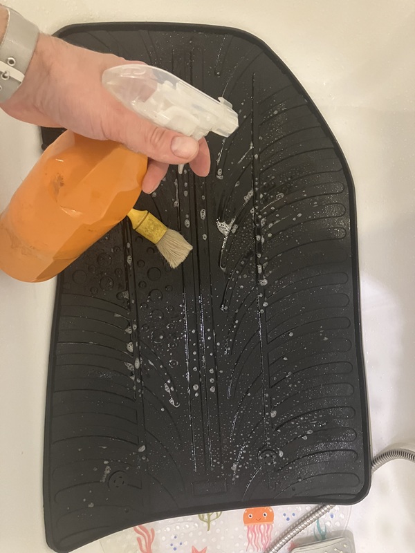

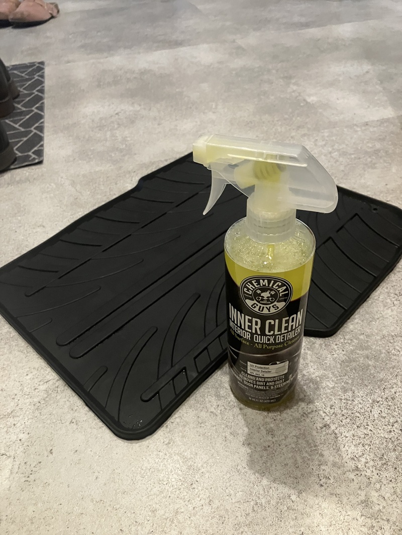

Alfice přezutá o minulém víkendu zpět na letní, vyndány a vyčištěny gumové koberce a nahrazeny letními velury, stejně tak zimní kola prošla očistou než se odebrala k letnímu spánku.

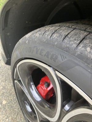

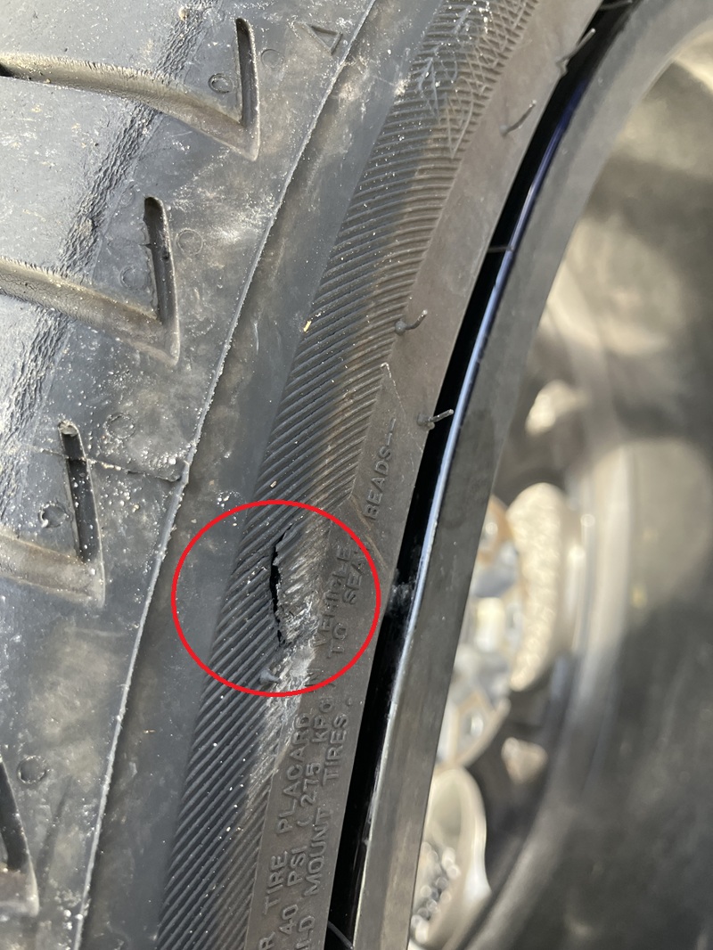

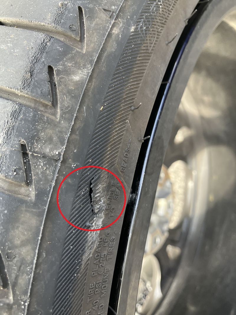

Minulý týden jsem si o hranu asfaltu u krajnice prodřel pneumatiku na vnitřní straně a druhý den mi řachla cestou z práce při popojíždění v koloně, ale naštěstí bylo hned po ruce velké parkoviště kam to člověk mohl odstavit a ráfek to naštěstí také neodnesl.
Takž jsem koupil dvě nové pneumatiky GoodYear Eagle f1 asymmetric 6, které vystřídali tovární originály Bridgestone Turanza T005 AR.
Good yeary pak koupím na začátek příští sezony i na zbývající kola, na druhou stranu proti Bridgestoneům nemůžu říct nic špatného, sloužily výborně a když bych si je neprorazil tak bych je tam sjížděl až do mrtva.

Tak aspoň že to neřachlo v plný rychlosti na dálnici
- Příspěvky: 7435
Re: Speedy-Alfa Romeo Tonale Speciale 1.5T 118Kw
Máš recht, tak nějak štěstí v něštěstí

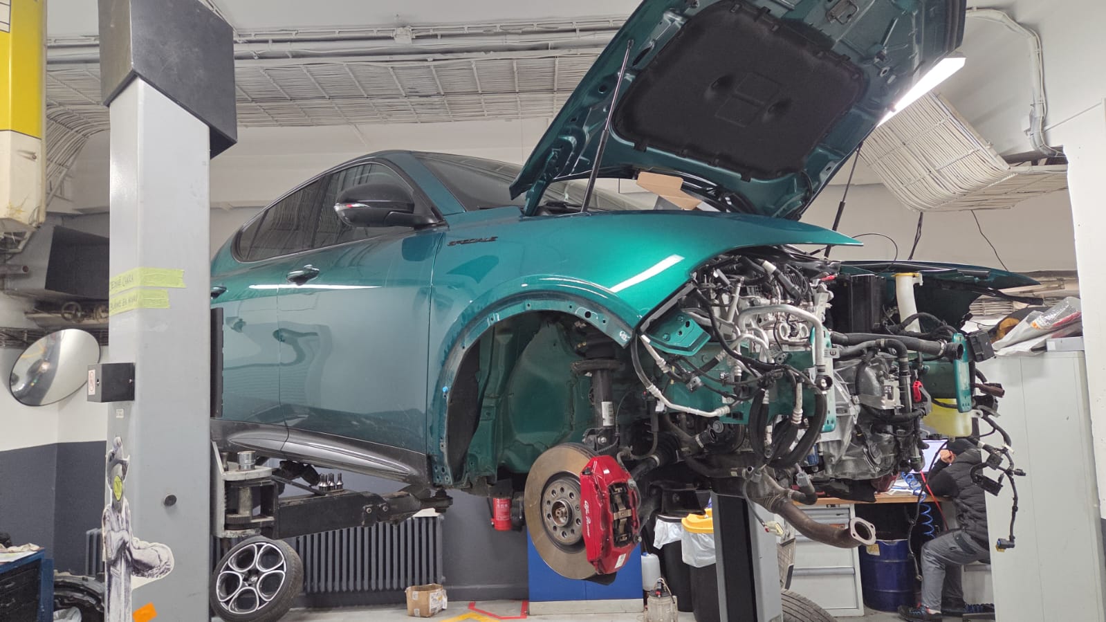

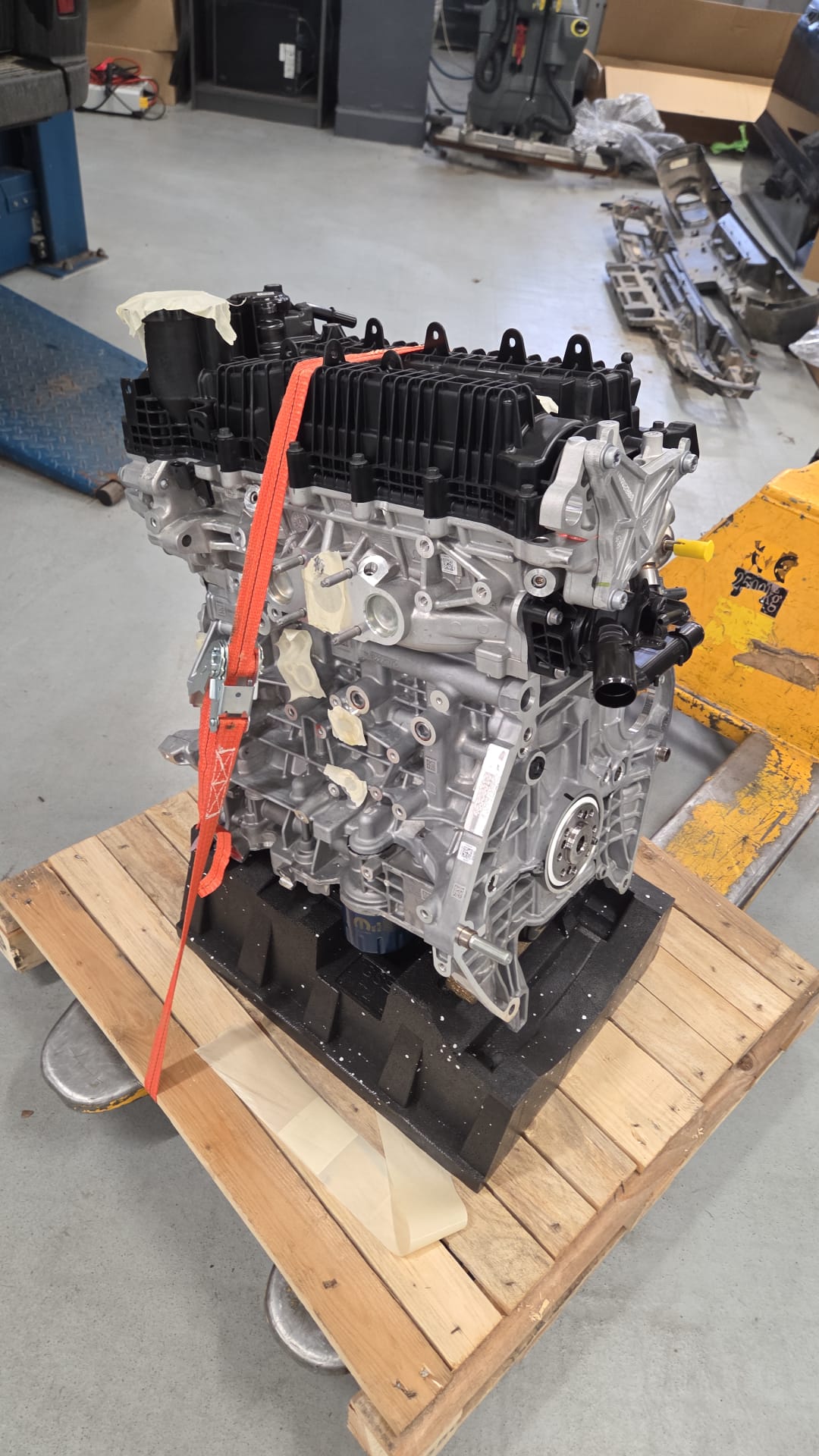

co se za poslední měsíc odehrálo nového?

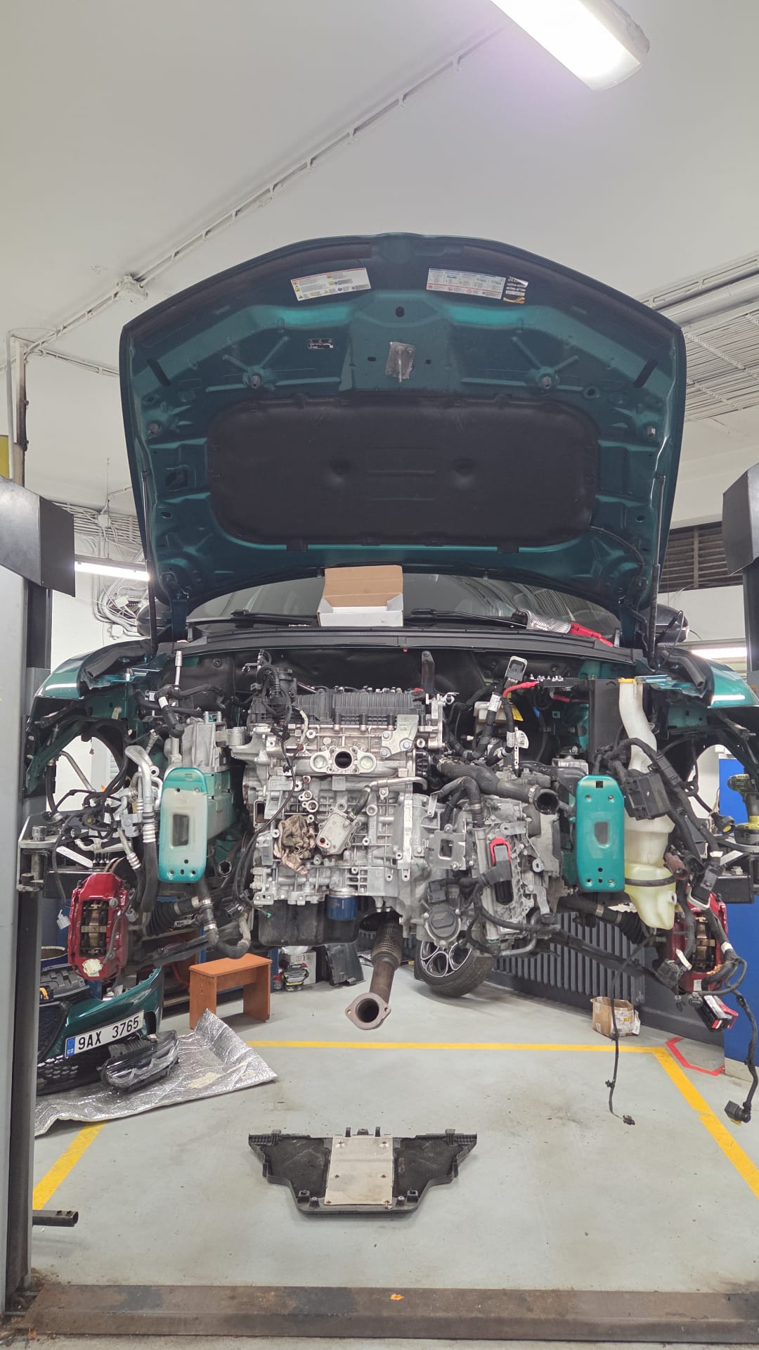

Cca. 14 dní po garančce se rozsvítila chyba motoru, auto lehce pocukávalo.
Byla diagnostikována chyba zážehu 4. válce.
Klasika v podobě výměny svíček, prohození cívek atd. nezabrala, tak nakonec Imofa šáhla k razantnějšímu řešení a dali na záruku nový motor.
Komprese prý byly v pořádku, na jednom válci lehce nižší ale stále v toleranci. Je otázka jestli už nezačalo pokulhávat časování kvůli povytáhlému rozvodovému řetězu (při startování zachrastil), což je asi jediná slabina těchto motorů a celkem se to na záruku řeší.
No kdybych to platil ze svého, tak je to bratru opravička za 215tis. Kč
, takhle mi jen naúčtovali 300,-Kč za doplnění asi 70gr. chladiva do klimatizace.
No a pak už jsem si auto přehodil na zimní kola a jezdíme.
Po dvou dnech ježdění už mi policajti dali pokutu za rychlost s poplatkem 1500,-Kč.
Mají štěstí, že to mám v záběhu, jinak by viděli
