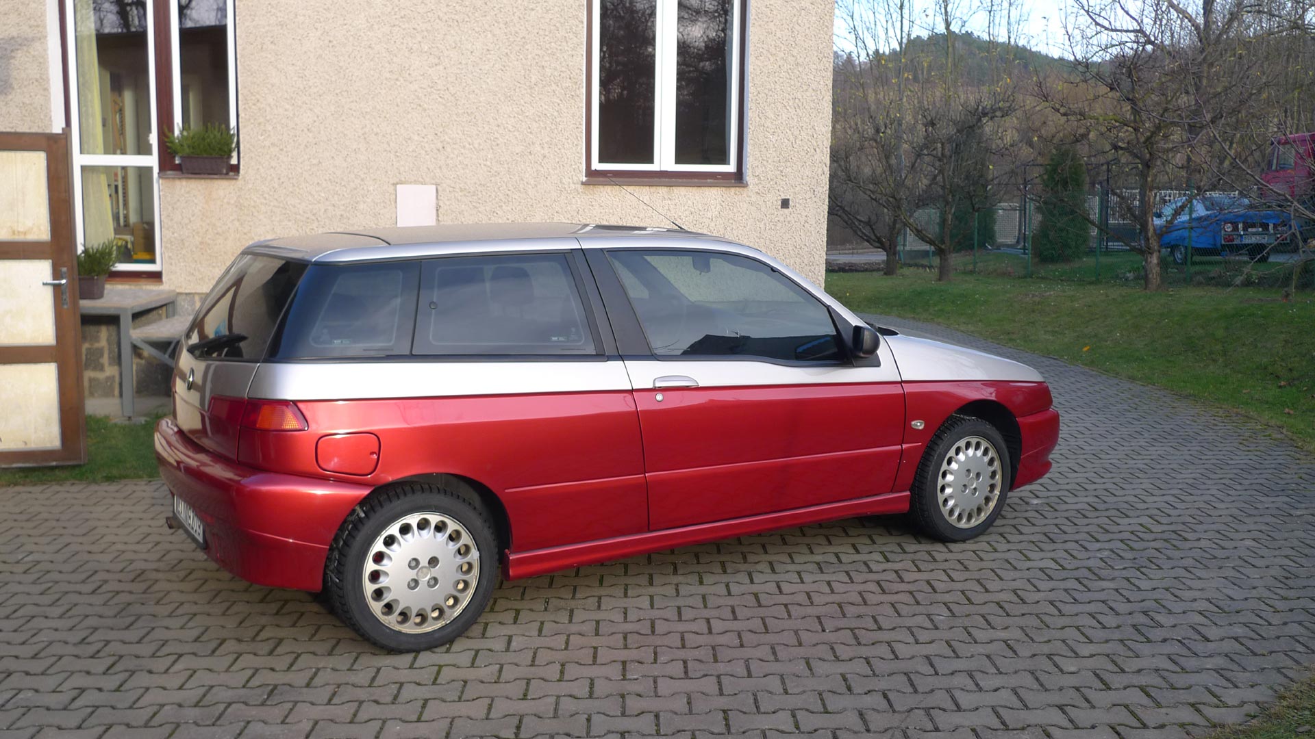

dodelane dalsi drobnosti, interier vytepovany. Obute nove udelane kola (na jare), barva kol sice neni uplne to, co sem chtel, ale necha se to prezit....
Re: Crashta 145-2 - Alfa Romeo 145 1,6TS (1997)
Příspěvek od crashta » 1.12.2009, úte 07:40
S pomoci zeny (!) nasazeny nove zimni pneu na starych orig. discich. Bohuzel nebyl cas je umejt (spina je skutecne zazrana)

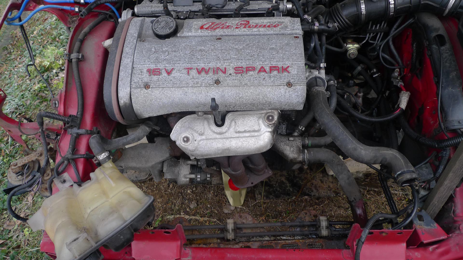

tak mam prorazenou vanu, asi, to bude mit venca radost... :-D Alespon rozeberu svoji EX :-D A ted me omluvte, musim jit pracovat na sve zene... a.vs.s arvsvw (nejsou tady ty spravny smajlici....)

Příspěvek od Ladin 164V6 » 29.12.2009, úte 12:59
A chcipnuli jste motor vcas? To je k nezaplaceni mit 1-2 auta na dily co? :smt023

Příspěvek od crashta » 29.12.2009, úte 15:48
olej pouze prolina, takze jde s tim jezdit... Ano vice aut na rozebrani se vzdy hodi... :D

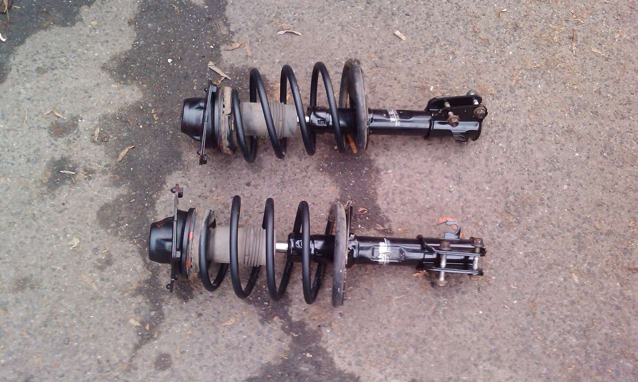

....Taaaak po dlouhy dobe... V prubehu provedeno: Opravena spojka a opravena netesna vana. S tim vymeneny ramena, nove tlumice mi pripravil otec, ja ocistil a nastrikal pera. Vymenena jedna poloosa :smt102 ....

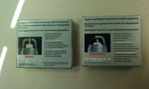

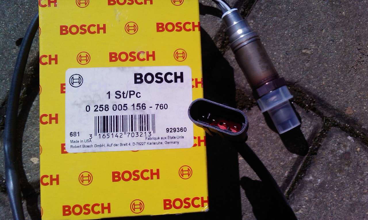

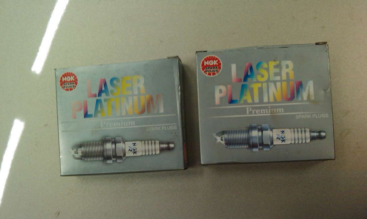

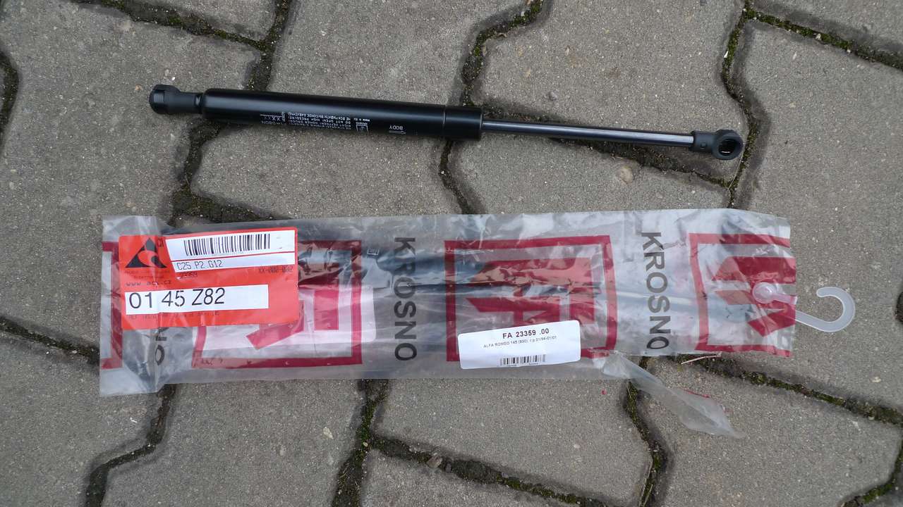

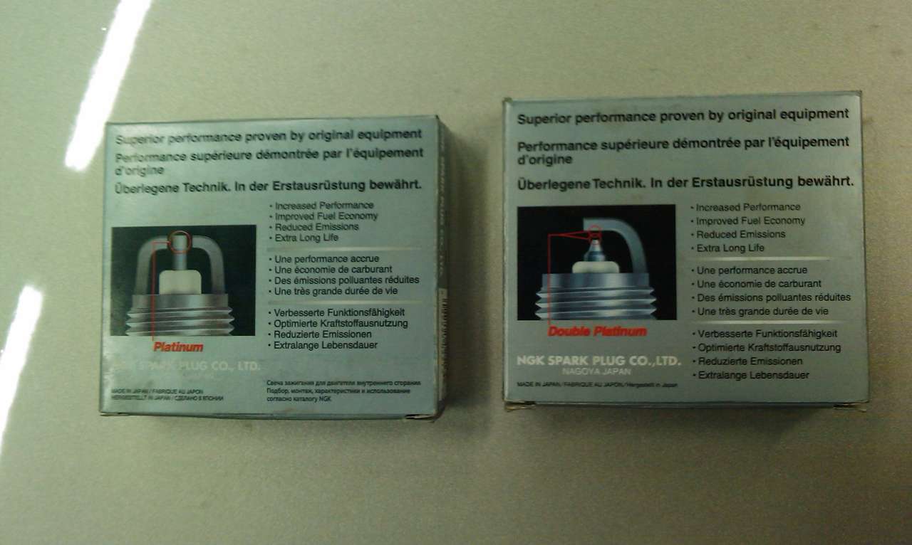

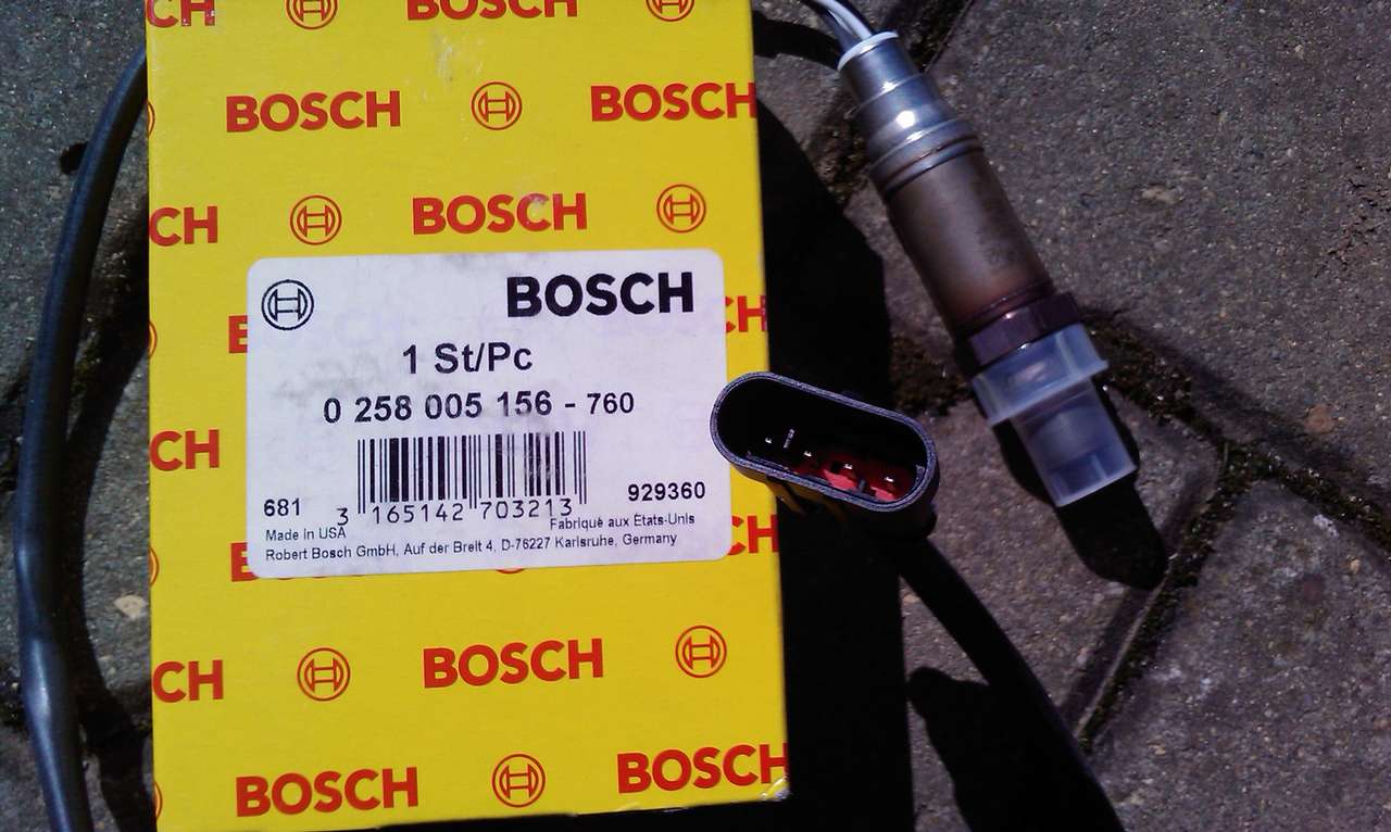

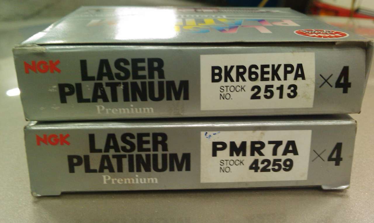

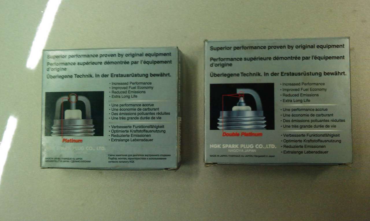

... Dale vymeneny svicky (napodruhe, neverte aukru - sou tam smajdy) a opraven vlnovec na vyfuku... 14 dni pote nova lambda... Vcera nove tlumice otevirani zavauadloveho prostoru, opraveny nejake ty hlinikove plechy - klasicky utrhane u der, u jednoho drzaku novy steft...

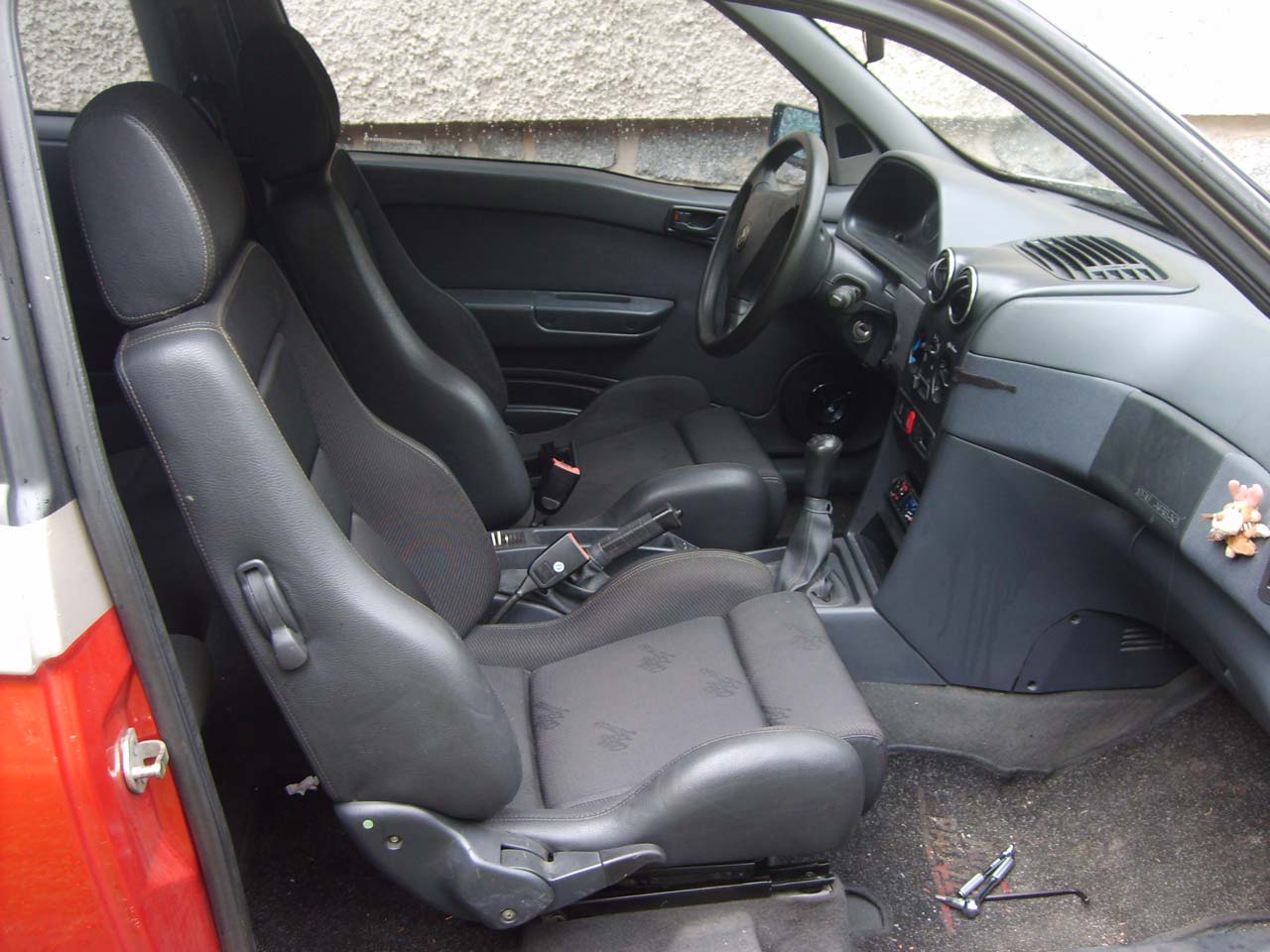

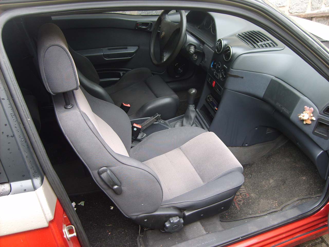

Příspěvek od crashta » 4.8.2010, stř 20:44
puvodni sedacka se trochu zacala trhat, tak sem koupil postarsi z GTV a vymenil.
Příspěvek od Ladin 164V6 » 4.8.2010, stř 21:54
Ty sedacky se povedly :smt023
Příspěvek od jany145 » 26.1.2011, stř 14:29
crashta píše:puvodni sedacka se trochu zacala trhat, tak sem koupil postarsi z GTV a vymenil.
Na toto som sa uz chcel dlhsie spytat: Z GTVcka pasuju sedacky do 145ky? treba nejake upravy? A z coho este okrem Gtv tam pasuju? (napr zo 147 3dv?)
Příspěvek od crashta » 13.3.2011, ned 23:51
nevim, upravy jsou nutne na lyzinach - spodni cast (odbrousit flexou, nasadit puvodni, zakapnout svareckou). Urcite to jde i jinak...
