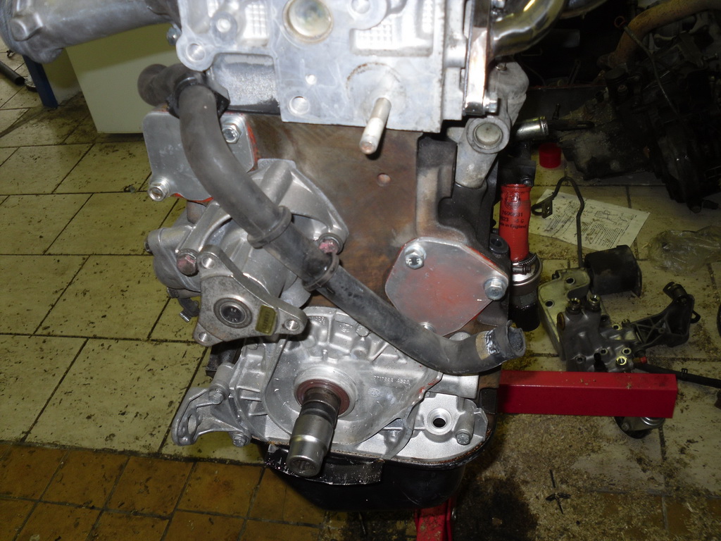

Tak mám další novinky - přibyla nová vodní pumpa, příruba sání a začínají se řešit podložky na ventilech - byly tam na zkoužku už i vačky ale musí se udělat ješte ventilové vůle aby a čeká se na ty podložky. Jinak už je připraven držák ne kterém je umístěn alternátor a silentblok motoru. Dokud bude motor venku, tak se nastrojí co nevíce věcí ať je to pořádně udělané a potom už se motor konečně začne stěhovat do auta.

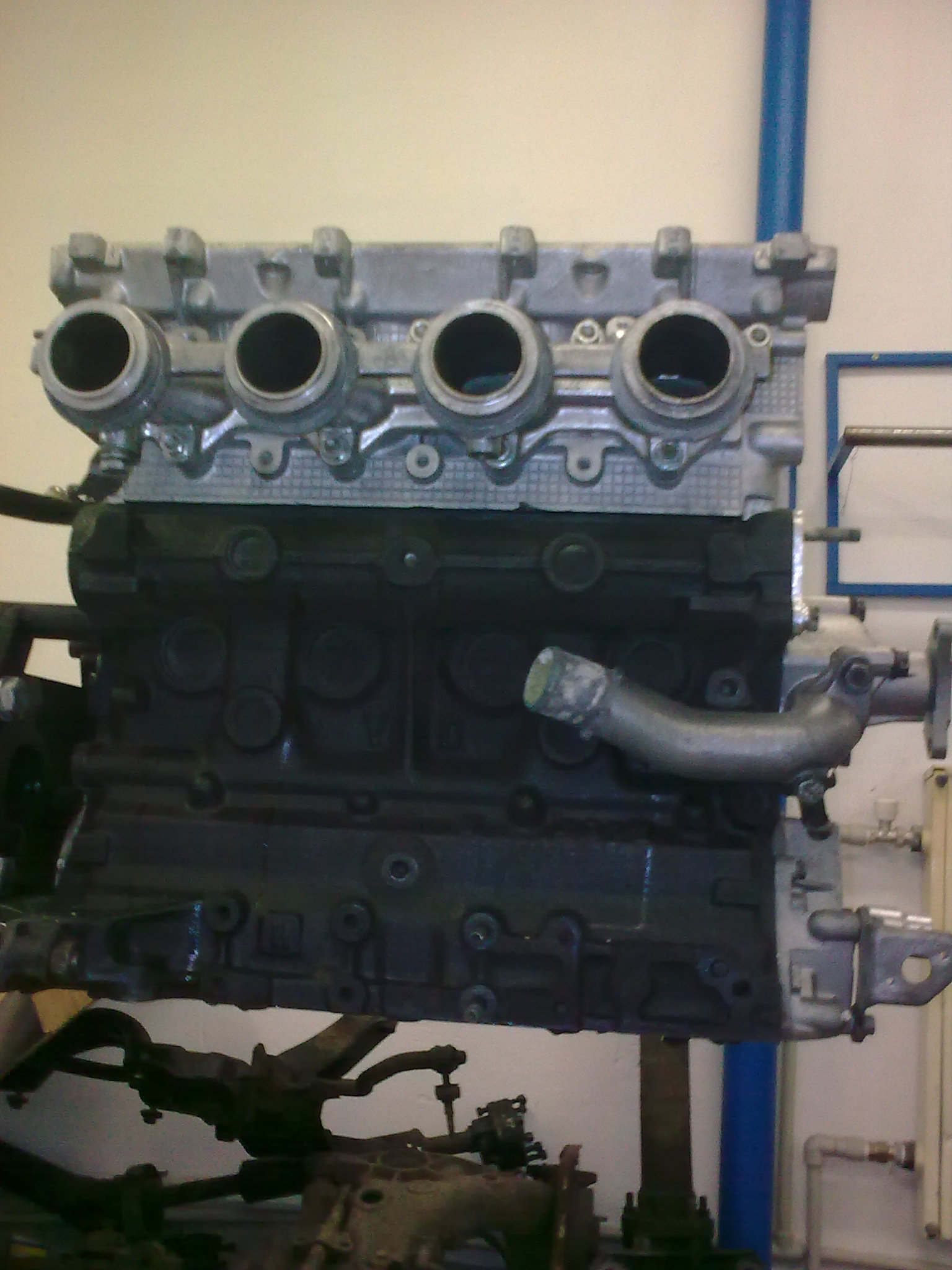

Venca146
Příspěvky: 123
Registrován: 2.3.2010, úte 18:38
Re: Venca146 - Alfa Romeo 146 1,6 16V TS (1998)
Příspěvek od Venca146 » 28.10.2010, čtv 21:37

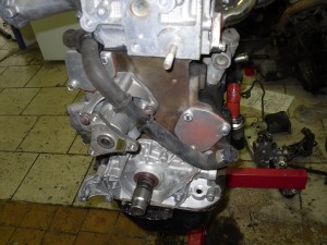

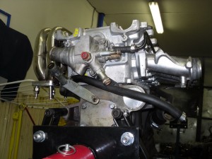

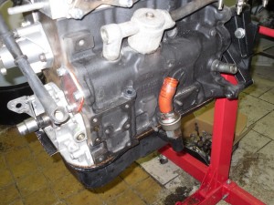

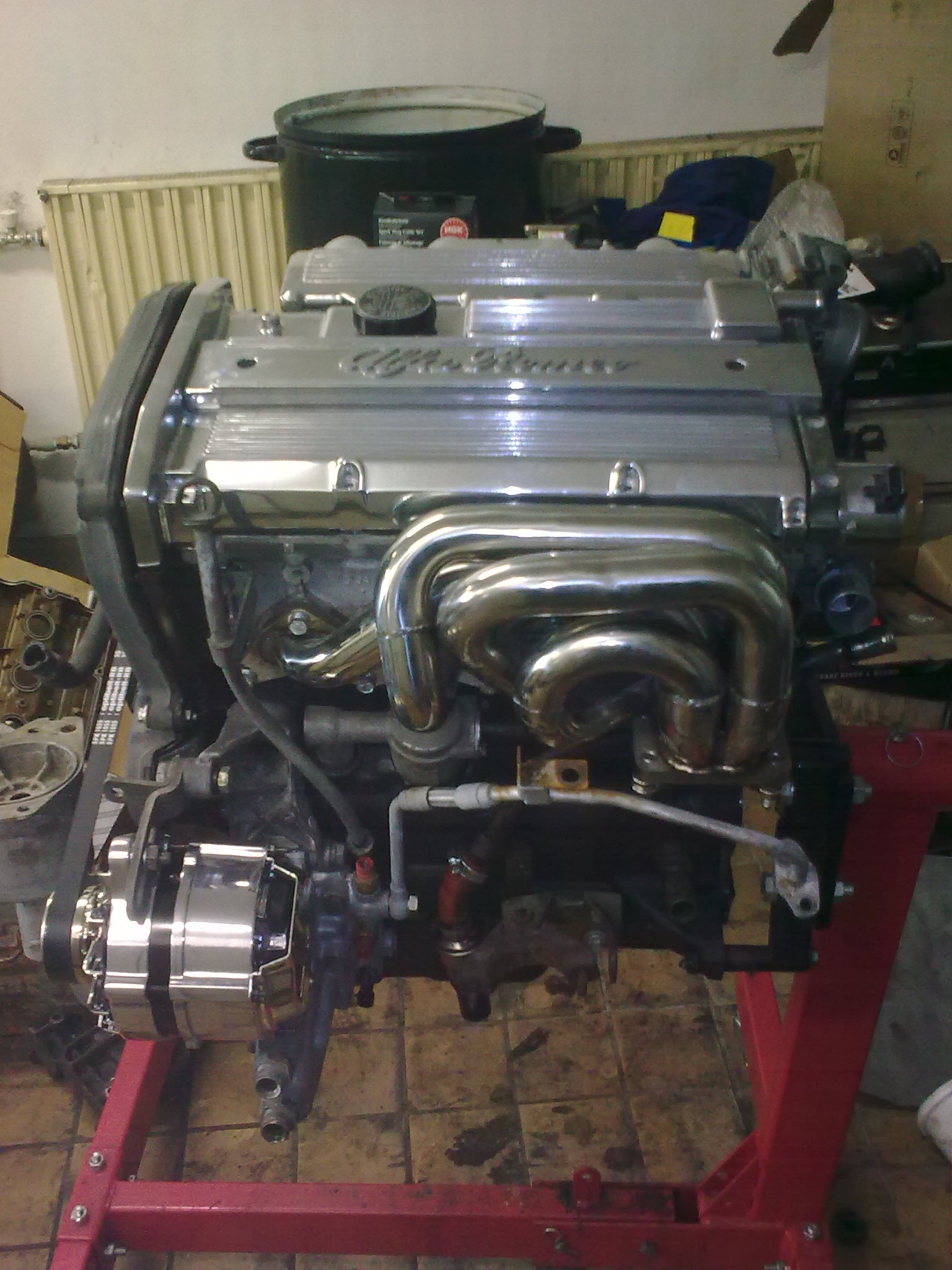

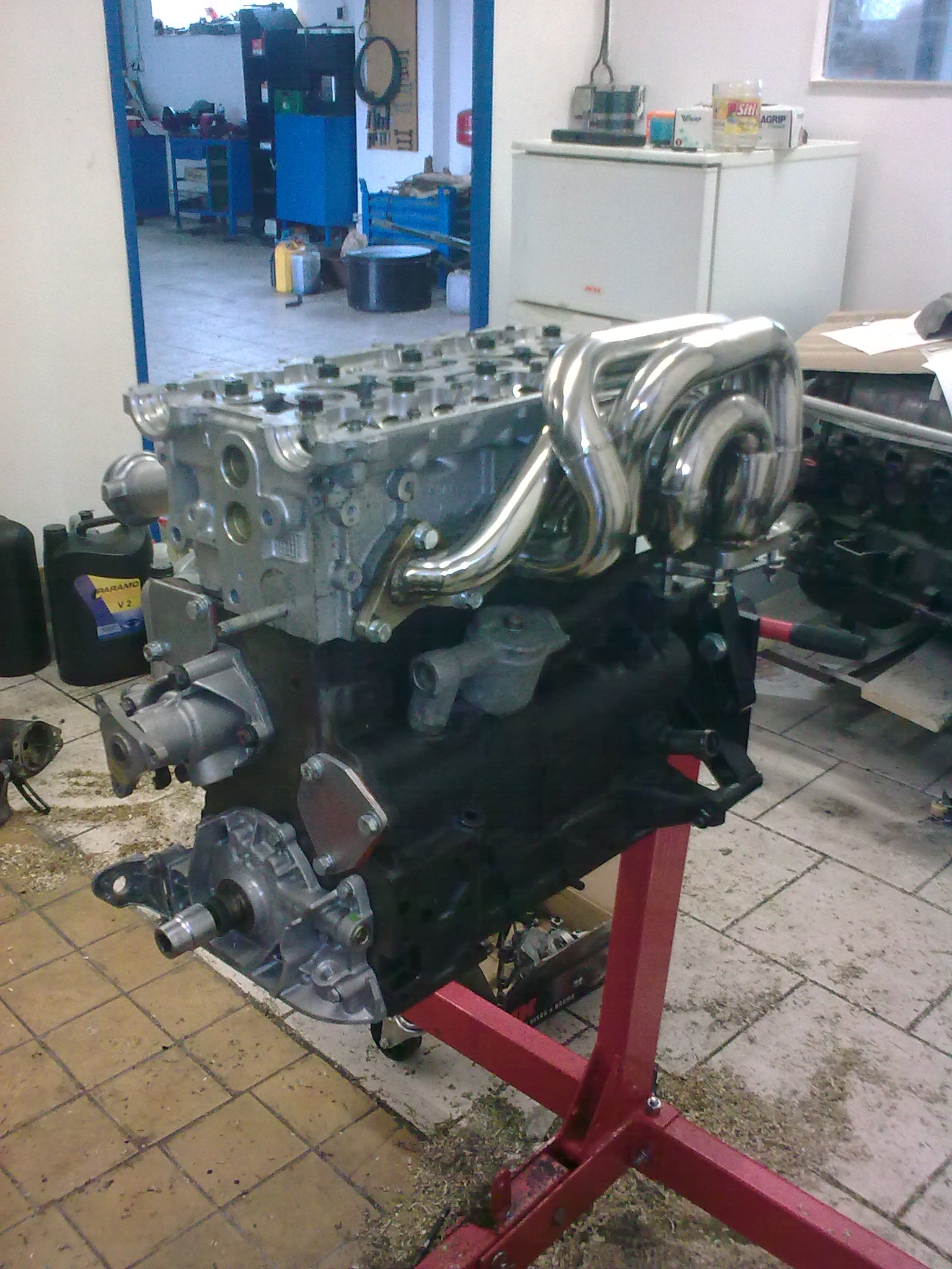

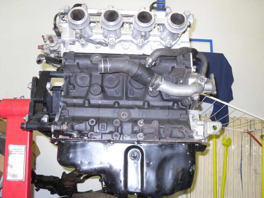

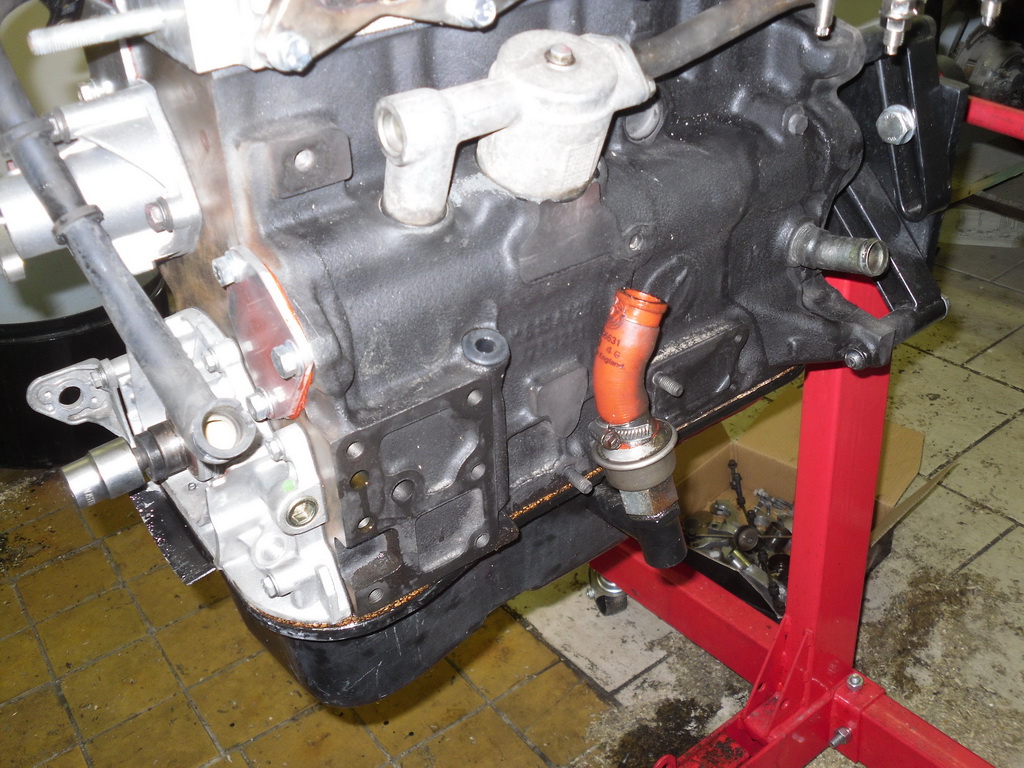

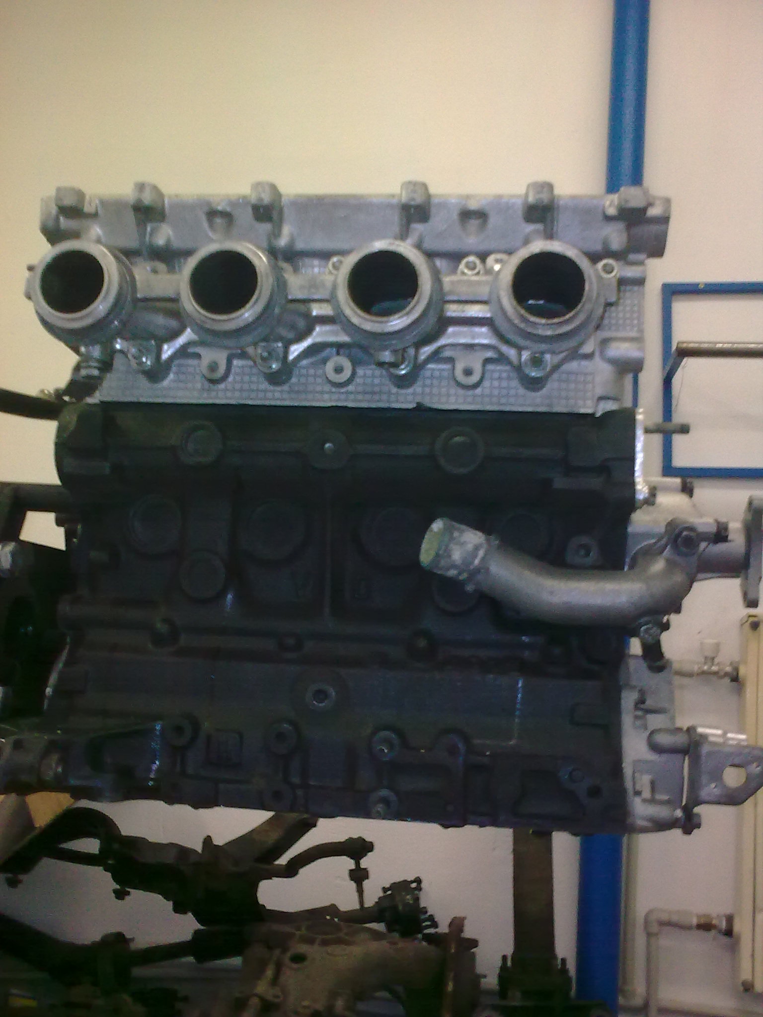

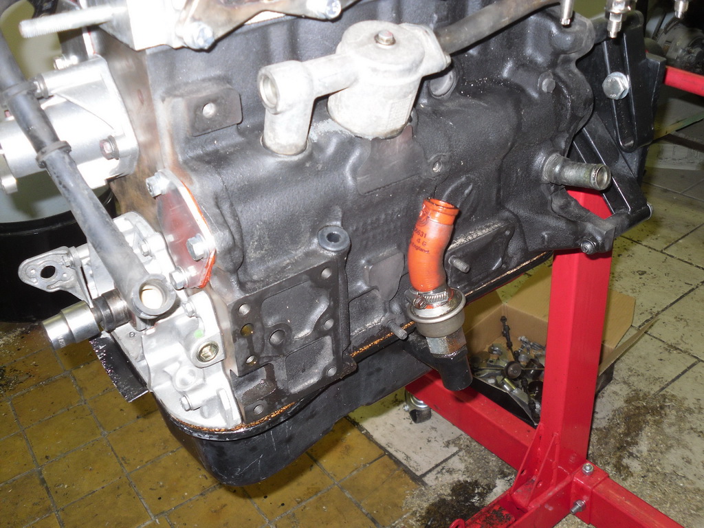

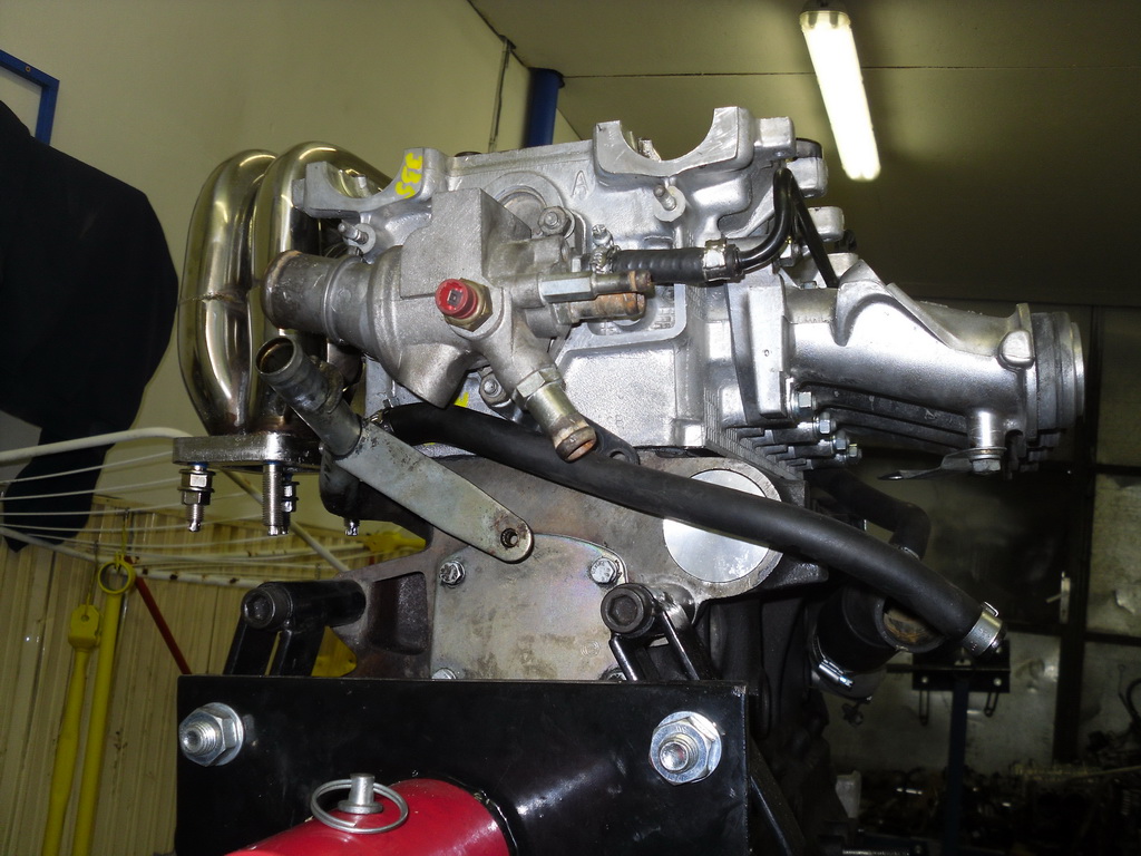

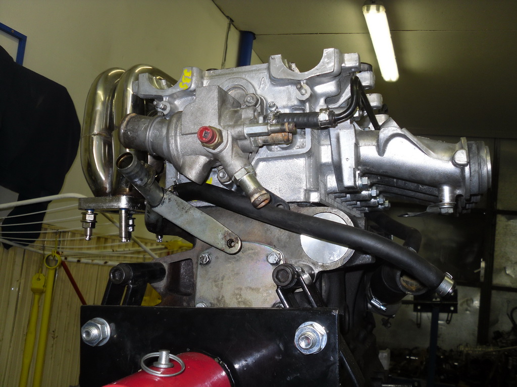

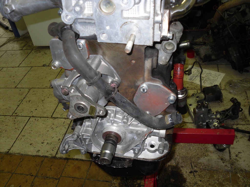

Po laborování s podložkami se nakonec místo skládání podložek z náhradních 16VT motorů co jsou k dispozici přikročilo k objednání nových origo podložek přimo od Fiatu. Od minulého týdne jsou objednané, tak uvidíme kdy dorazí jelokož neudavají přesný termín. Tento týden dorazily nové iridiové svíčky Pulstar. Na motoru přibylo pár drobností a v průběhu následujícího týdne by měly dorazit 550cc vstřiky. Až dorazí, tak by se mělo nahodit již leštění sání. Přikládám pár fotek.
Nahozená olejová vana
Přibyl nový termostat

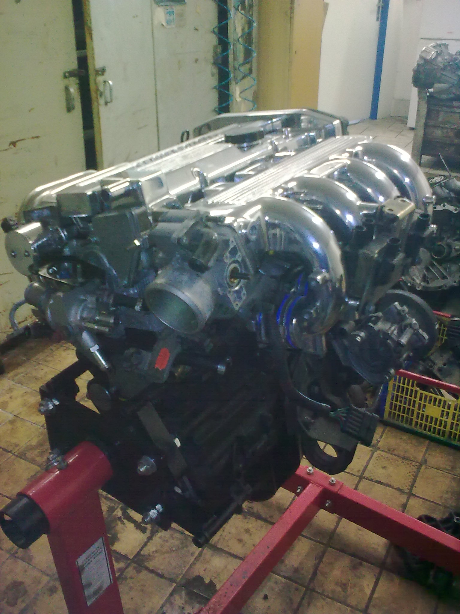

Venca146
Příspěvky: 123
Příspěvek od Venca146 » 28.10.2010, čtv 21:46

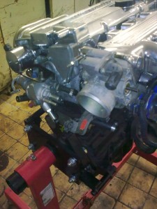

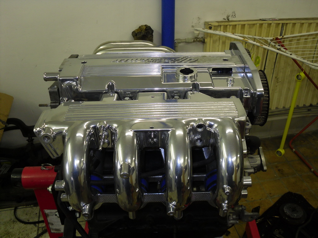

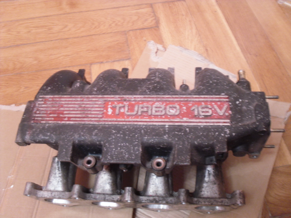

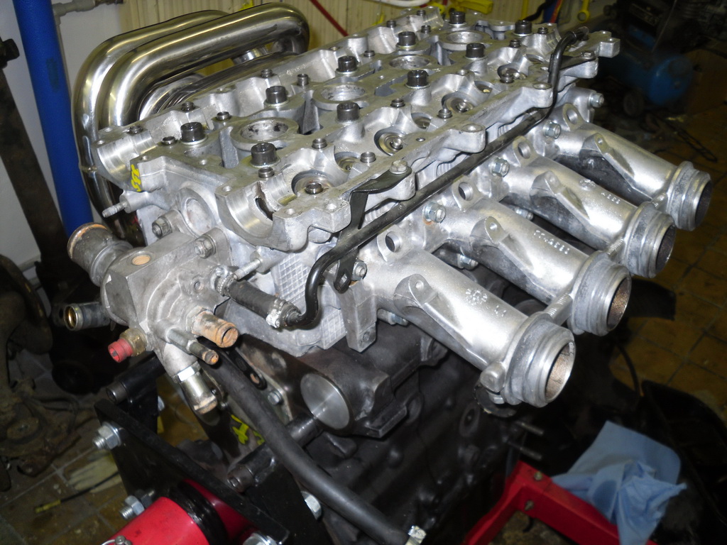

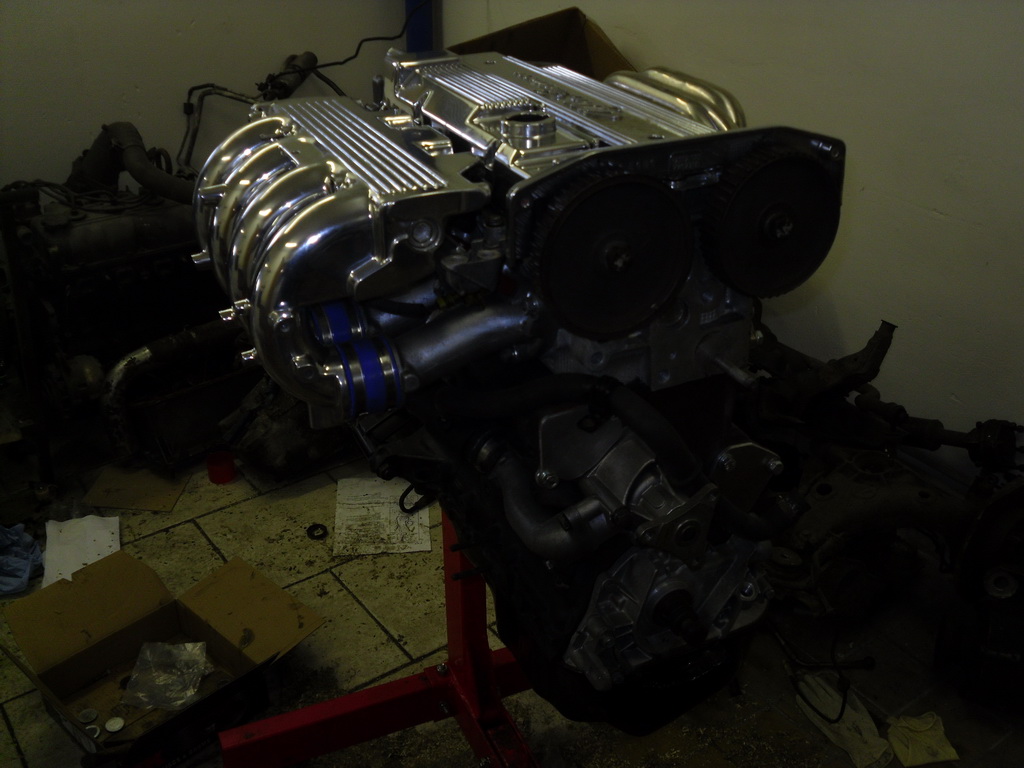

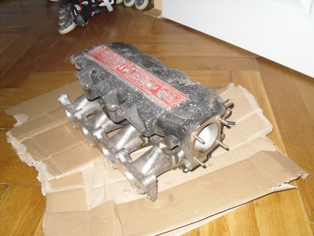

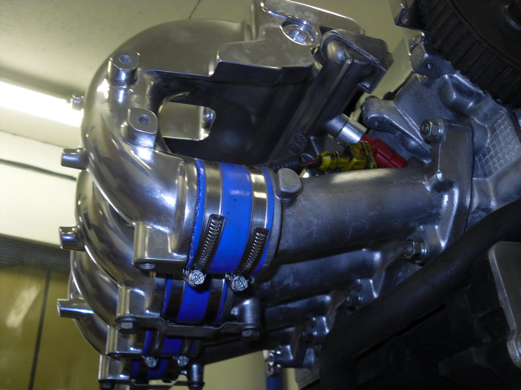

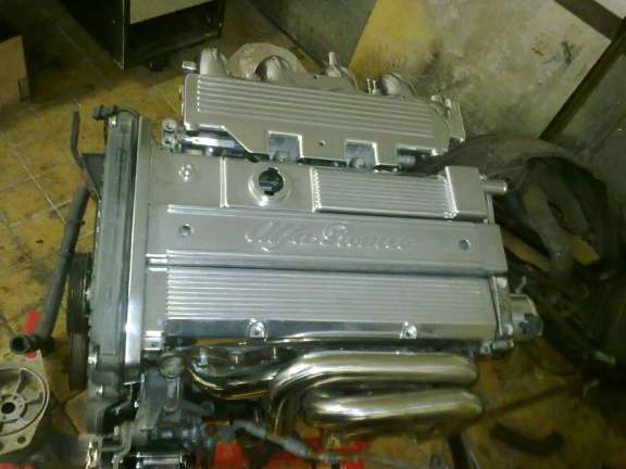

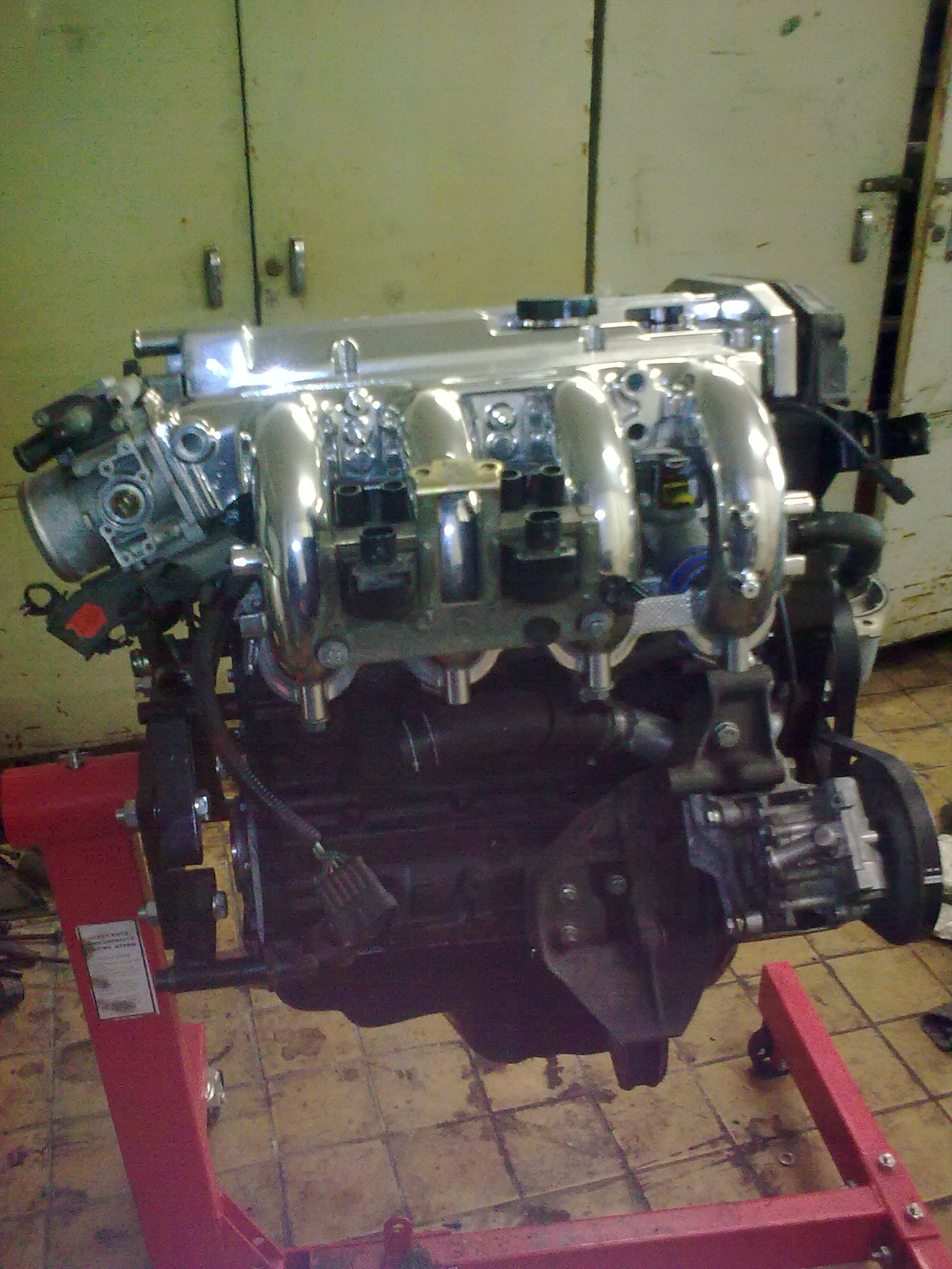

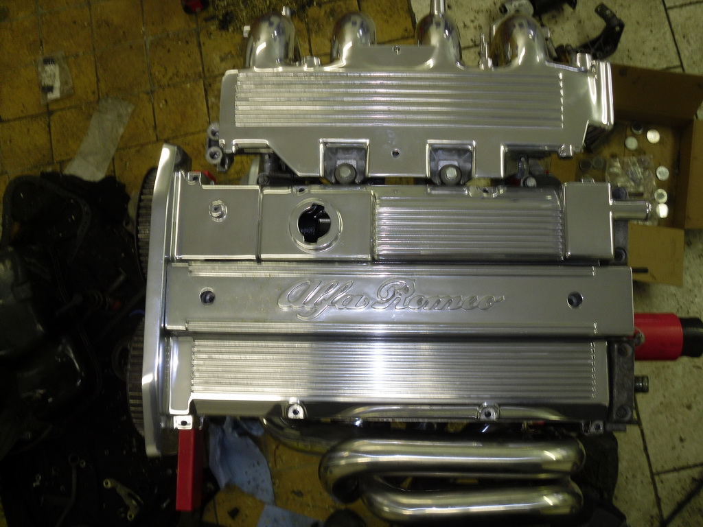

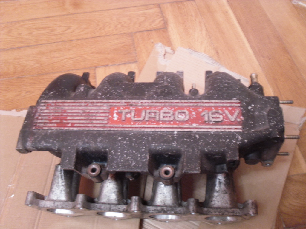

Dále jsem díky Icemanovi z Italiancars, kterému patří velké díky pořídil sání z Alfy 155Q4. V porovnání se sáním z Coupe je jinak řešená škrtící klapka - u Coupe je mírně nakloněná a u 155 je napřímo. Sání Q4 má na upevnění škrtící klapky štefty, kdežto sání Coupe má na upevnění klapky díry se závitem a klapka se upevňuje pomocí dlouhých šroubů. Tak budu muset zřejmě sehnat ještě klapku z Q4. Dále má sání z Q4 jinak řešené upevnění zapalovacích cívkek ze zadní části sání než Coupe. A také příruba sání k hlavě je delší než u Coupe. Tohle se bude ale řešit až později až bude auto jezdit. Musím nejdříve to sání nechat vyleštit a při montáži se bude muset přizpůsobit hadice atd. Ale to je zatím hudba budoucnosti.

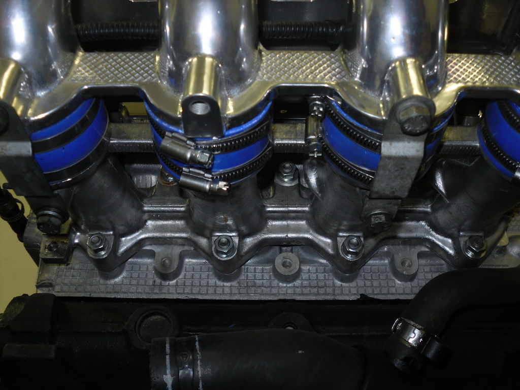

HonzaQ4
Příspěvky: 363
Bydliště: Magic city Prague

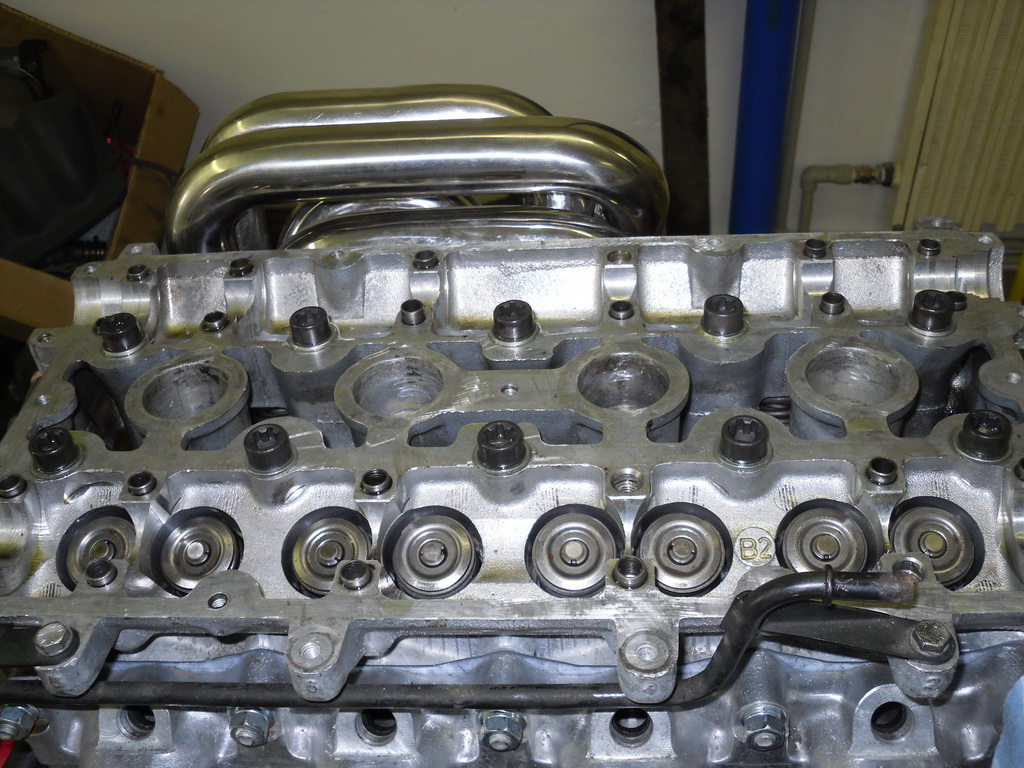

Příspěvek od HonzaQ4 » 29.10.2010, pát 10:44

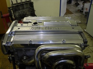

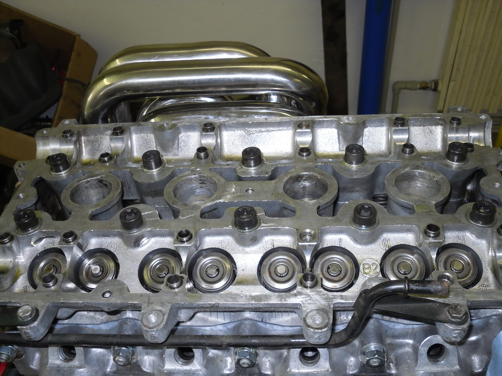

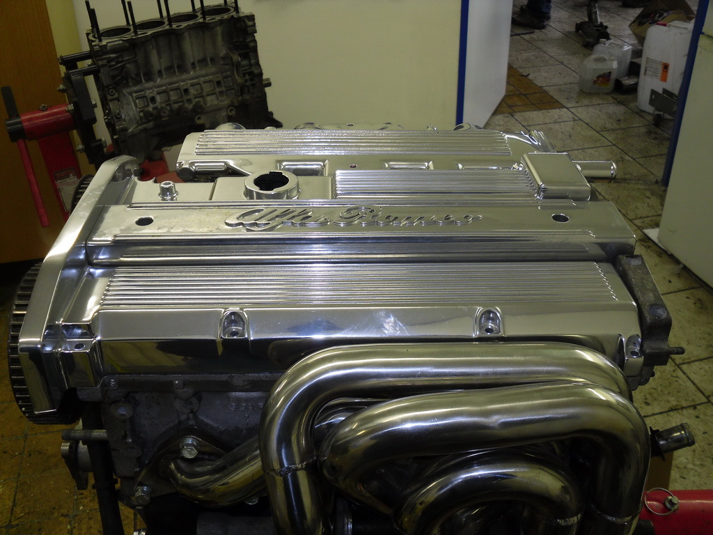

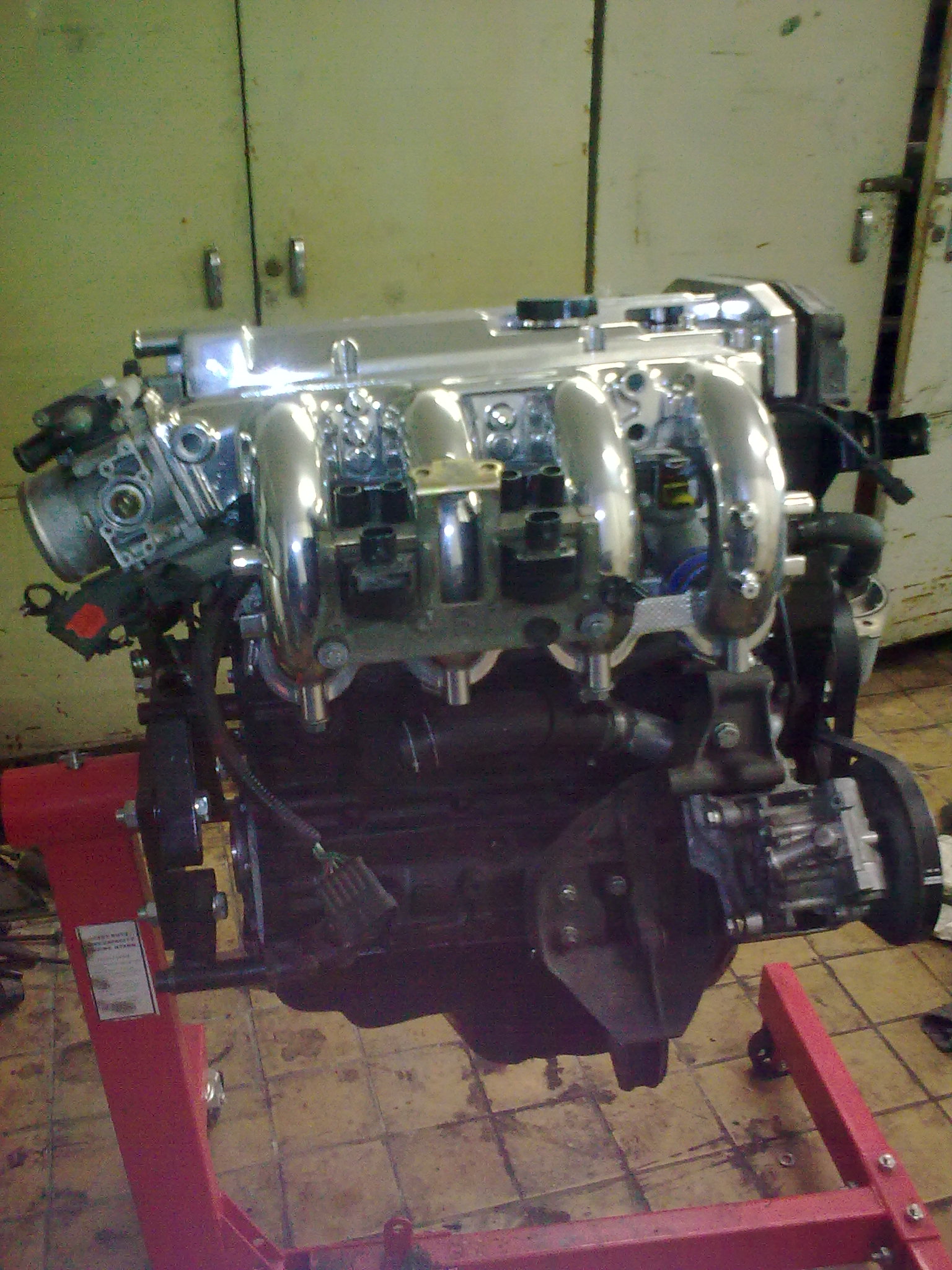

Venca: musím říct, že sem se taky dost divil, když jsme z Q4 sundali palici a bylo tam vše úplně jinak než v deltě HPE HFku =) snad už pak s tou hadicí nebude až takovej problém, a ty budeš dělat asi celý sací potrubí s tím velkým coolerem ne?
Čoveče u mě to vypádá celý ten vrch jinak =/ přikládám fotečku

Marty
Příspěvky: 829
Příspěvek od Marty » 29.10.2010, pát 16:12
HonzaQ4:Co máš jiný??? Na tom jeho sání není klapka proto se ti to zdá jiný. A ten nápis??
To je z modelu 94 si myslim ty maj ten nápis tam a né na ventil víku :wink:

HonzaQ4
Příspěvky: 363
Příspěvek od HonzaQ4 » 29.10.2010, pát 21:36
právě ty nápisy jsem myslel :-D

Venca146
Příspěvky: 123
Příspěvek od Venca146 » 16.11.2010, úte 21:30
HonzaQ4: jj taky jsem se divil kolik je toho na sání jinak. Ty motory (ať už z Lanvie, Fiata, Alfy) jsou tak nějak stejný, ale liší se takové detajly, které by člověk ani nečekal... jj bude dělaný celý sací potrubí s velkým IC, takže se to potom bude muset trochu poupravit až tam půjde to sání z Q4. Navíc bude potřeba i škrtící klapka z Q4. Co se týče těch nápisů, tak se přikláním k názoru Martyho...

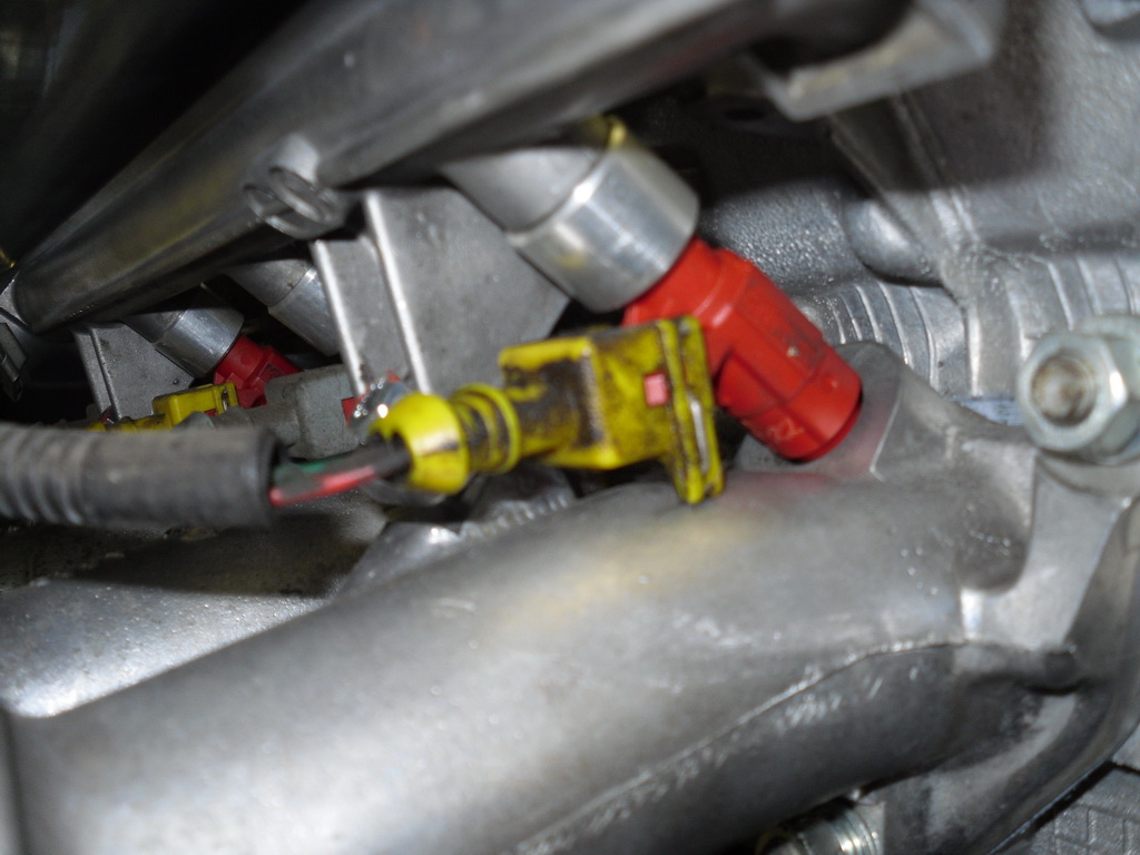

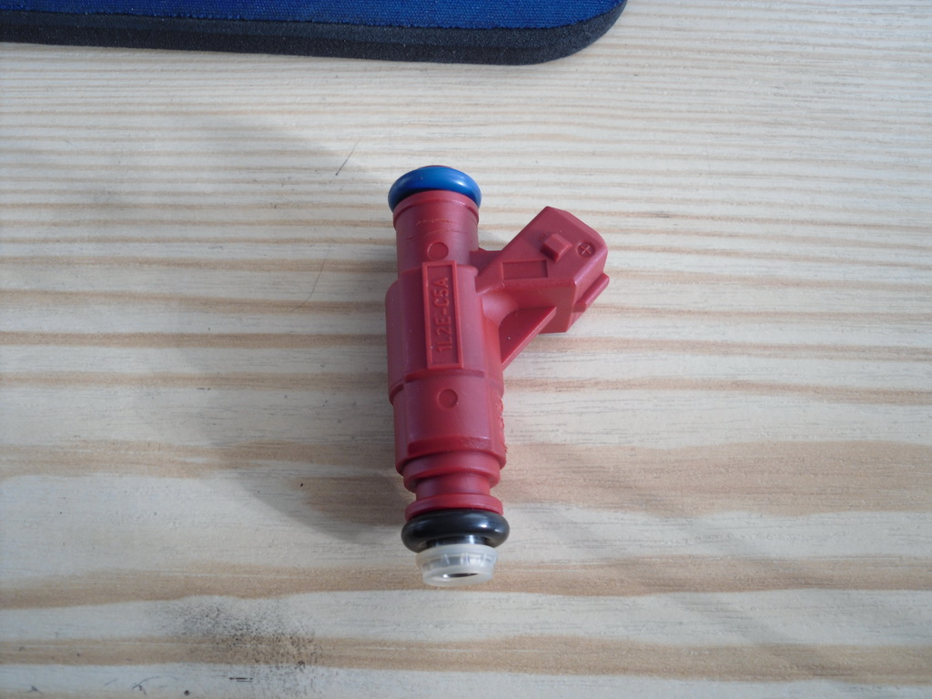

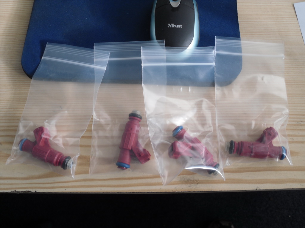

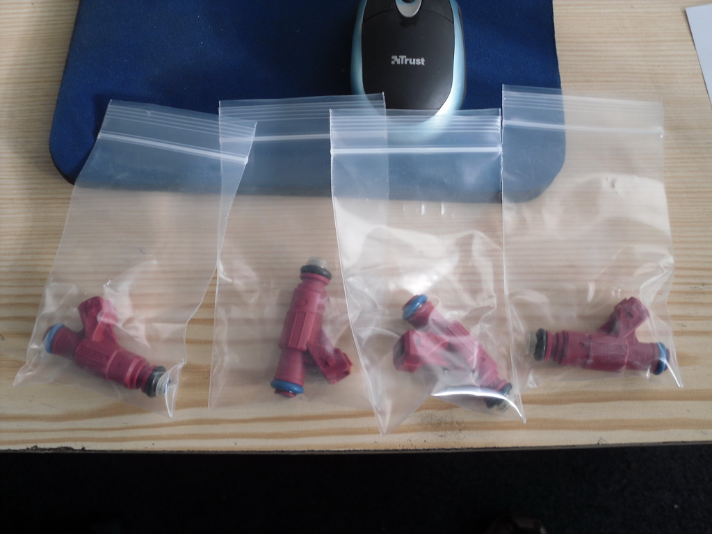

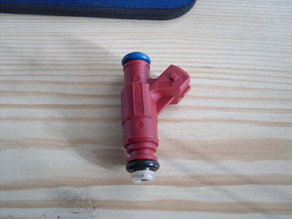

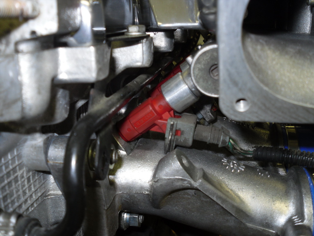

Jinak dorazily větší vstřiky Bosch 550cc, takže by se měl začít skládat sání

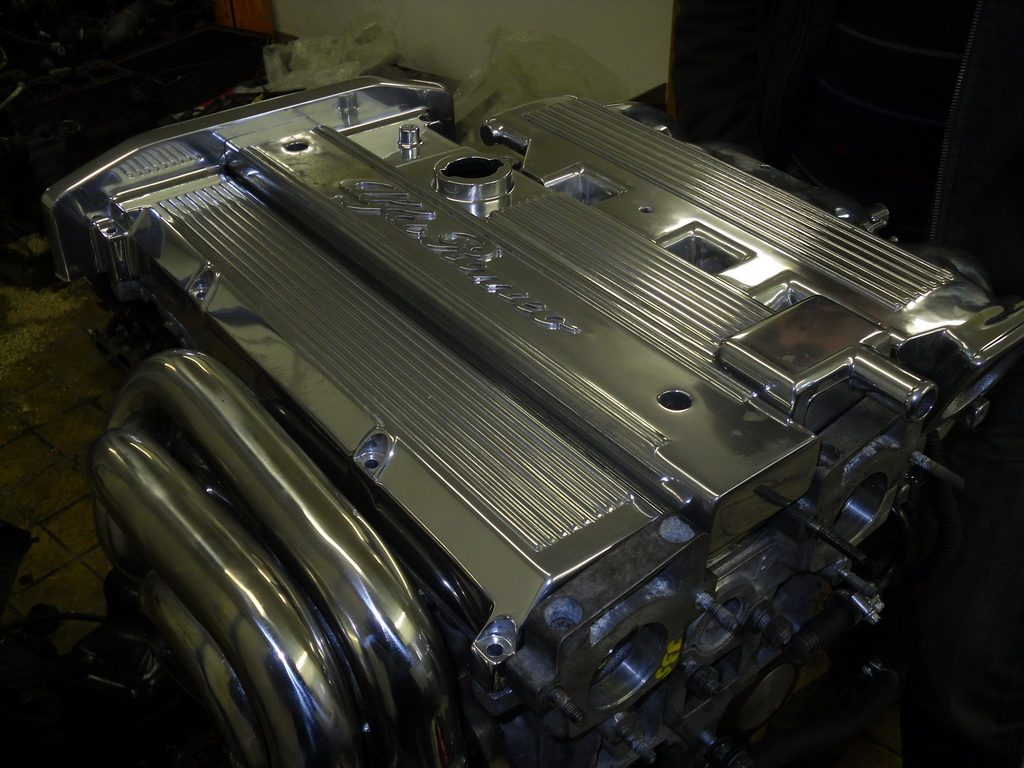

Venca146
Příspěvky: 123

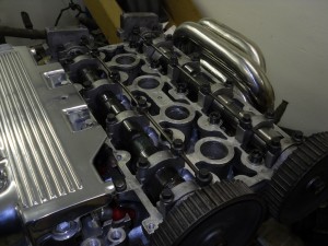

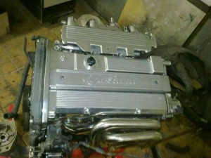

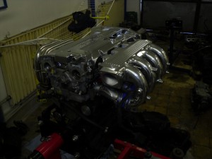

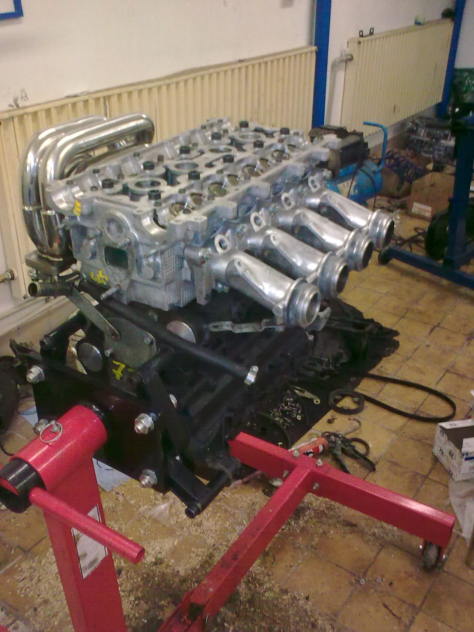

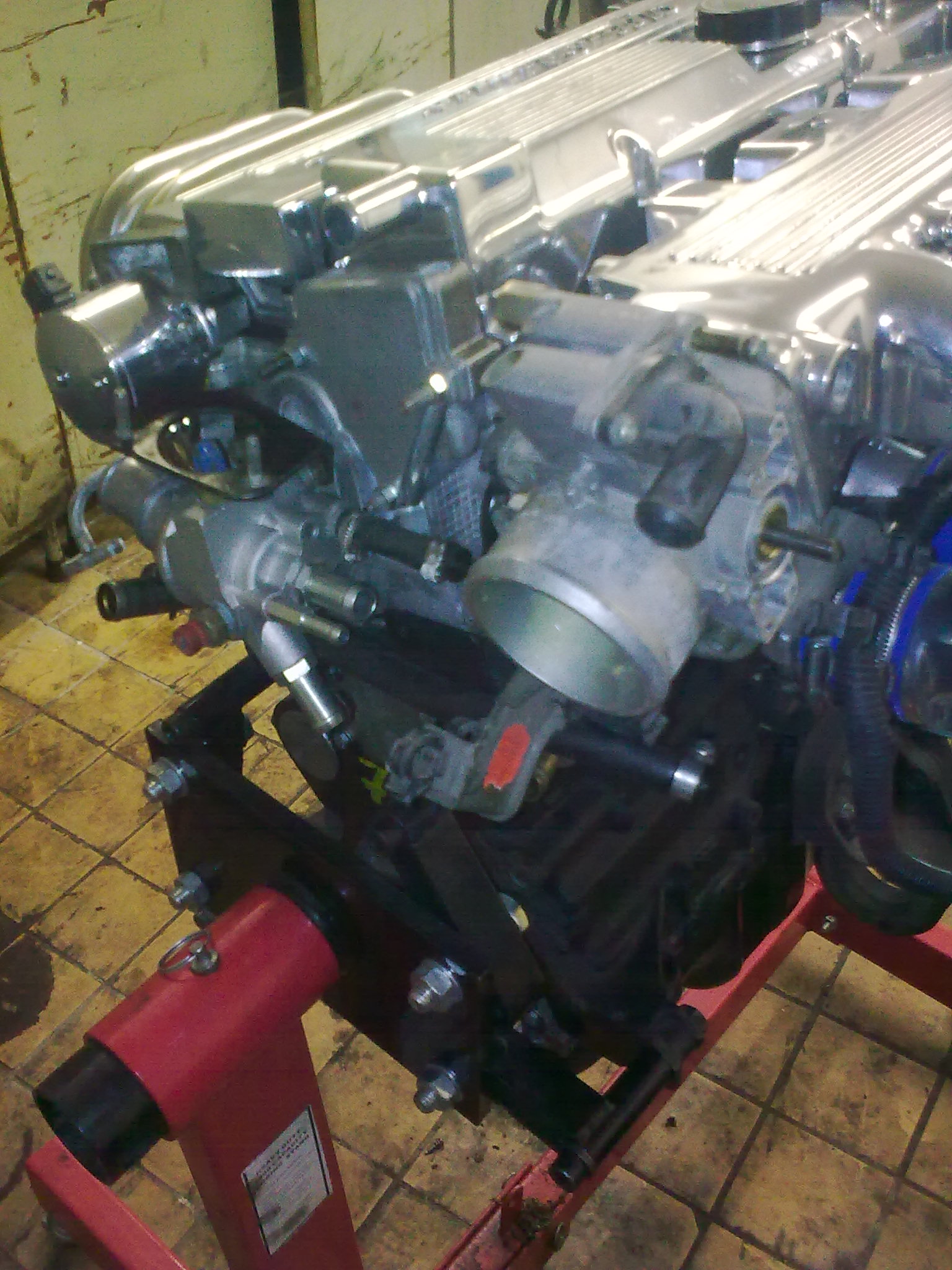

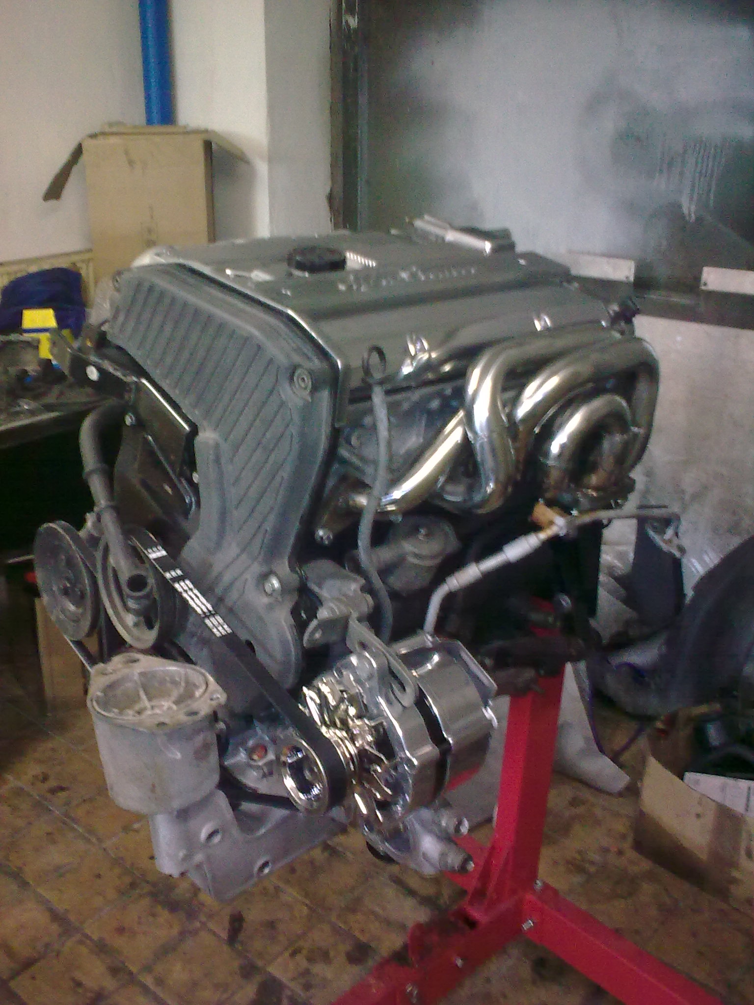

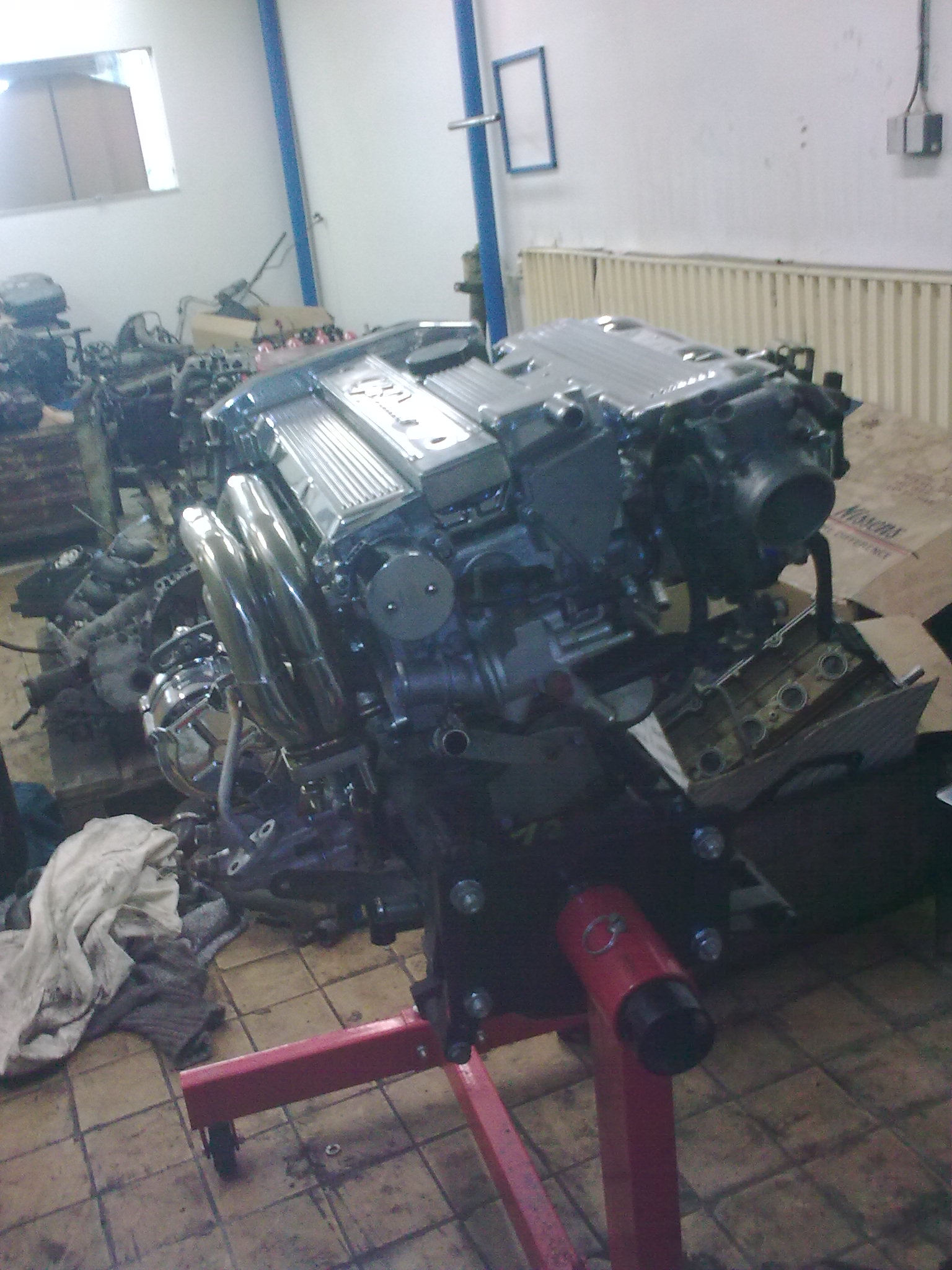

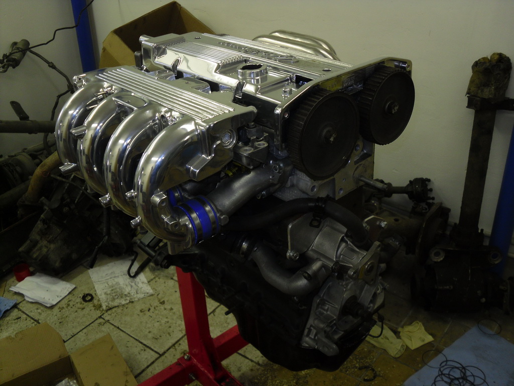

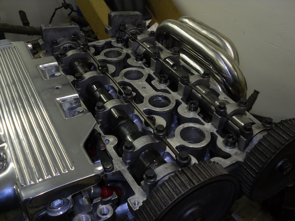

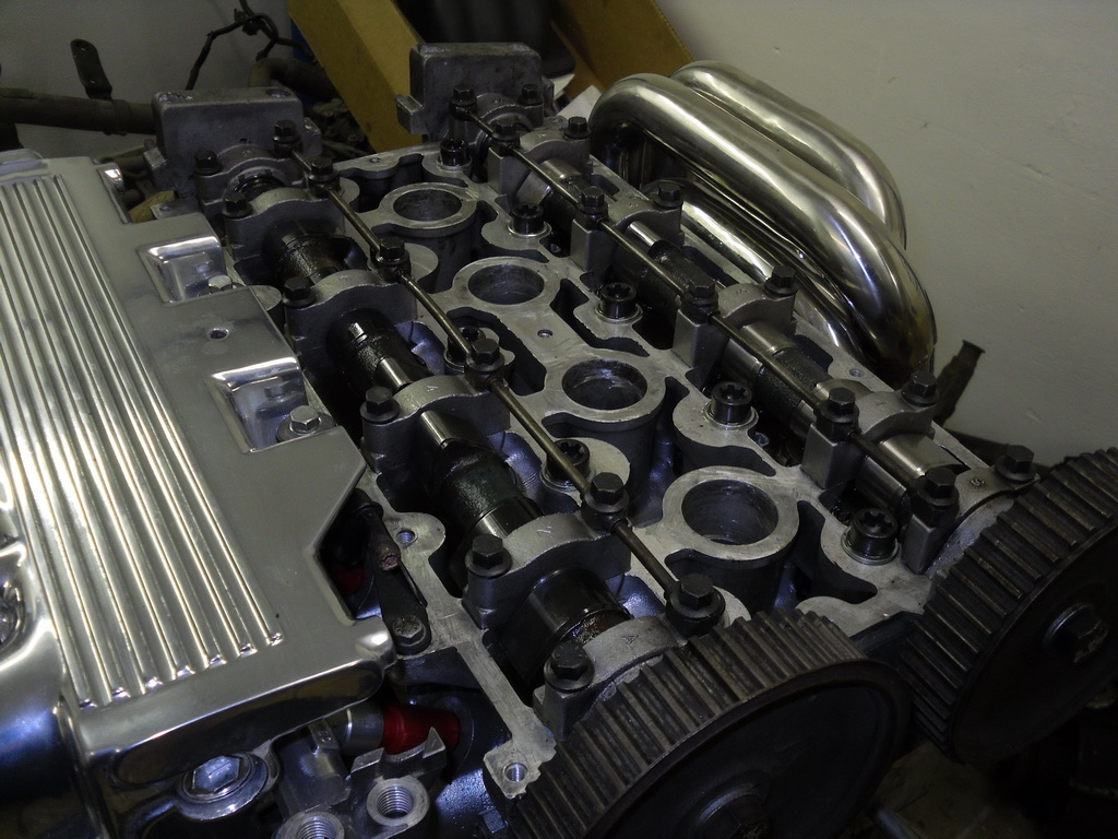

Příspěvek od Venca146 » 12.12.2010, ned 16:50

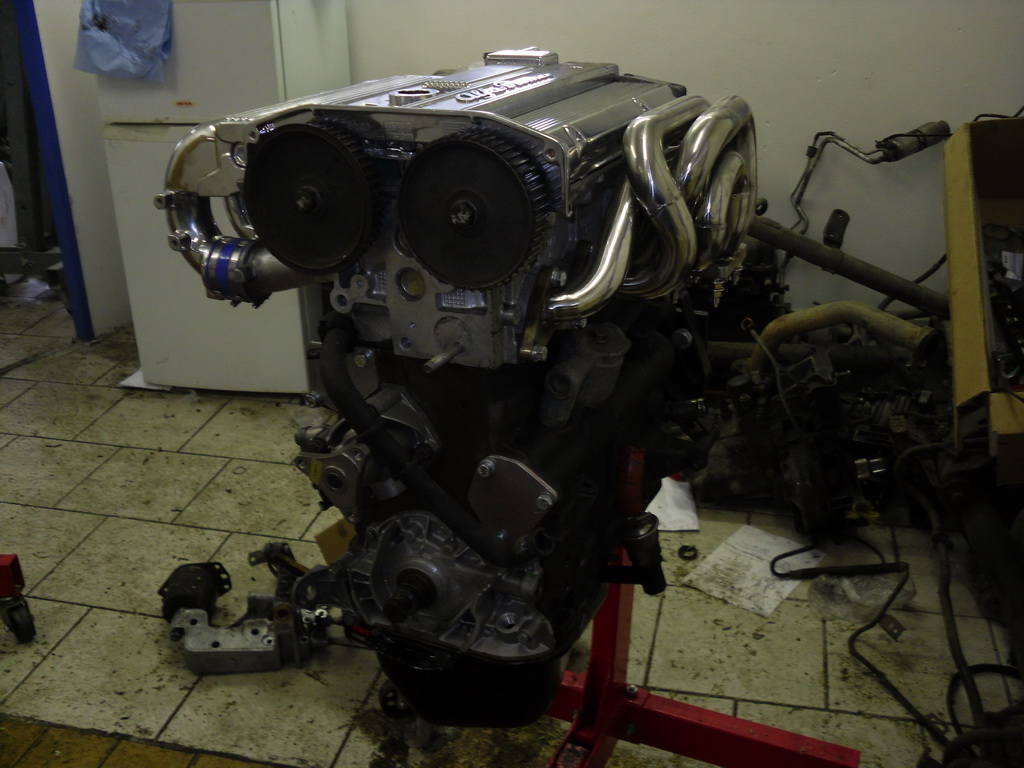

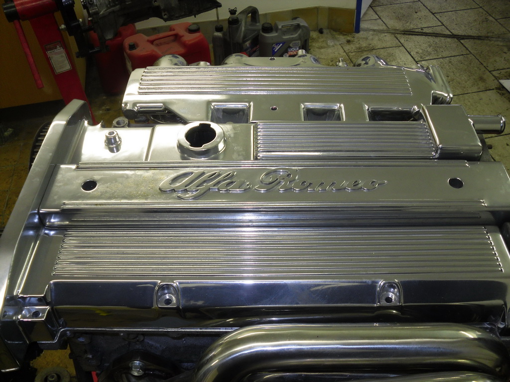

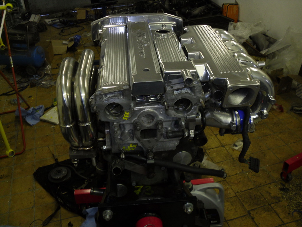

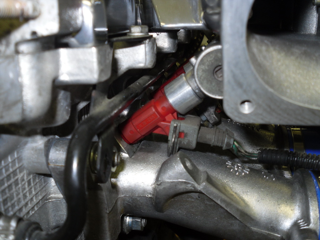

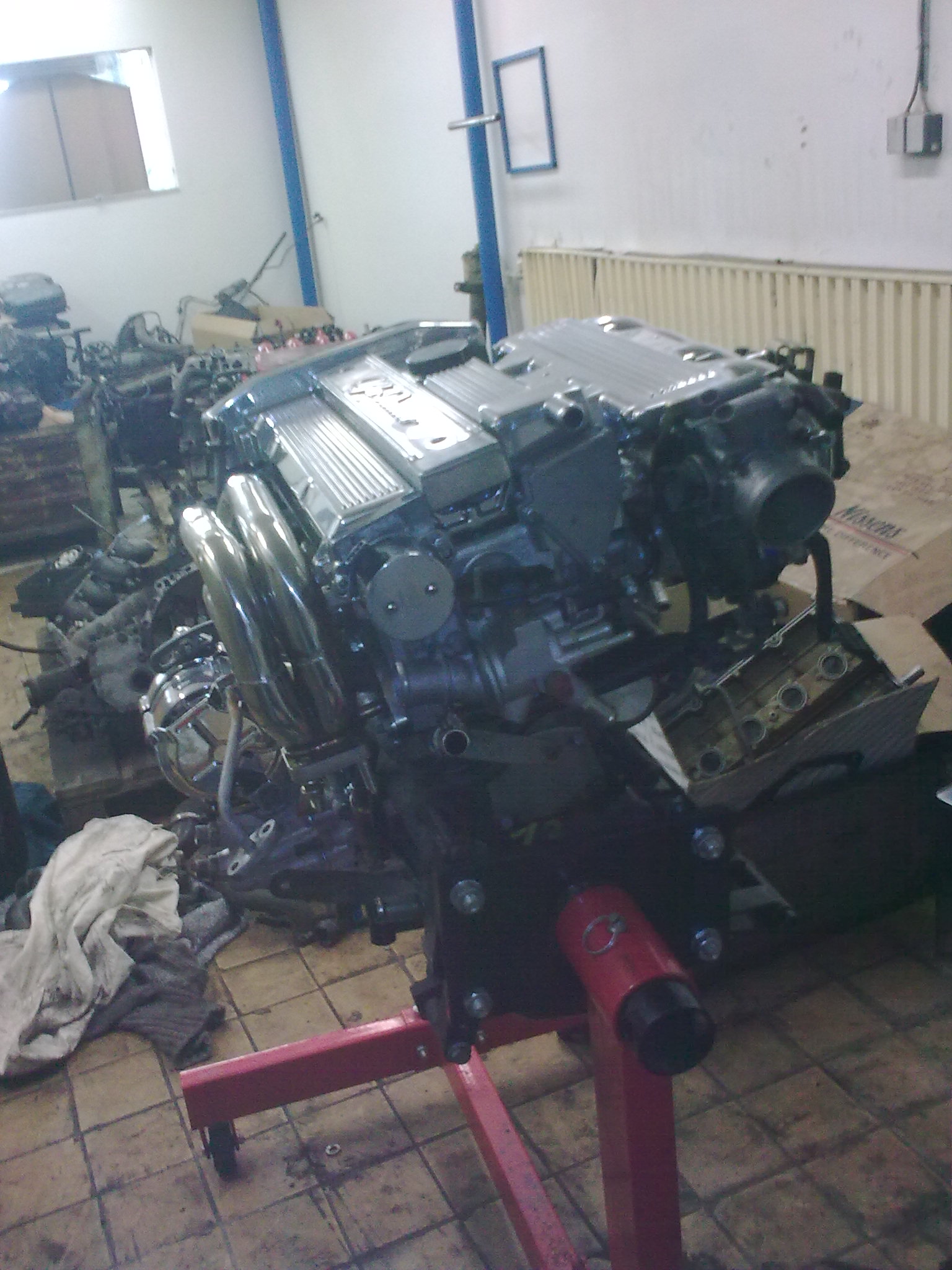

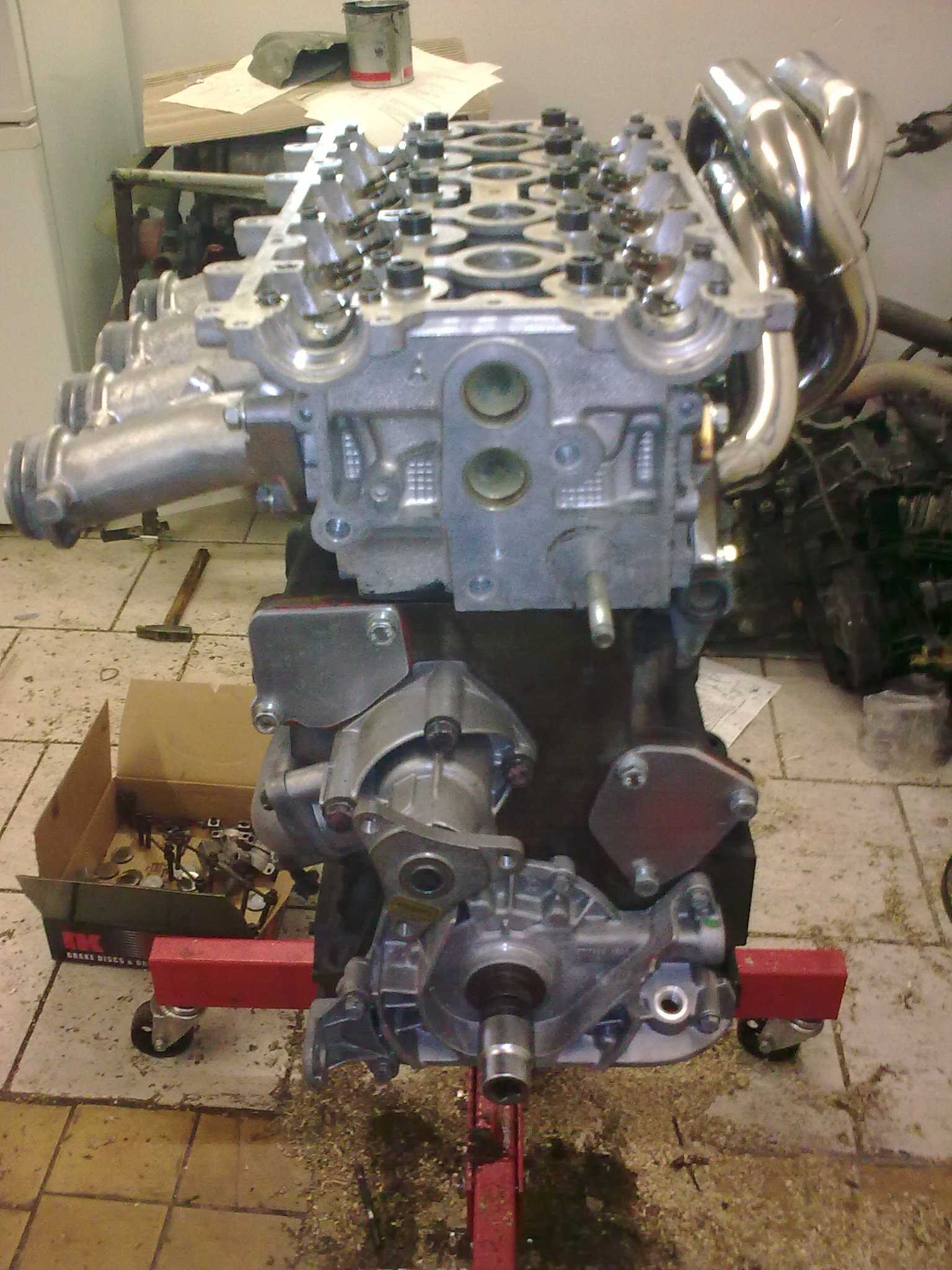

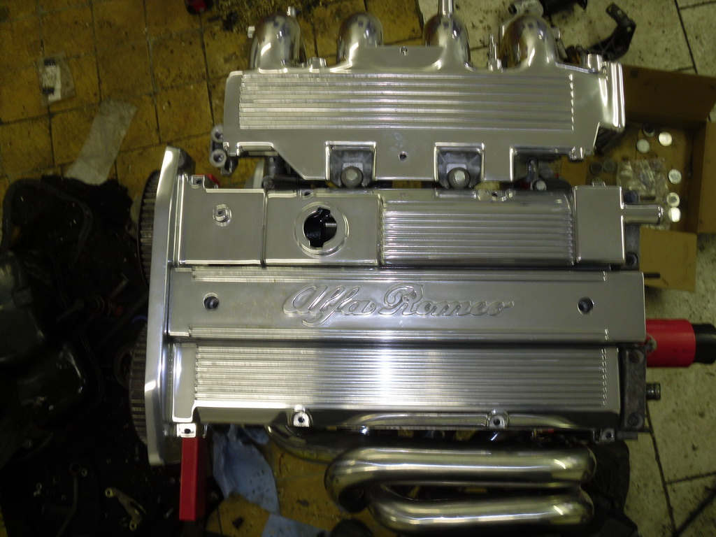

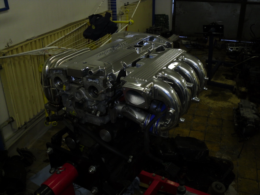

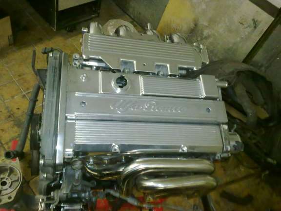

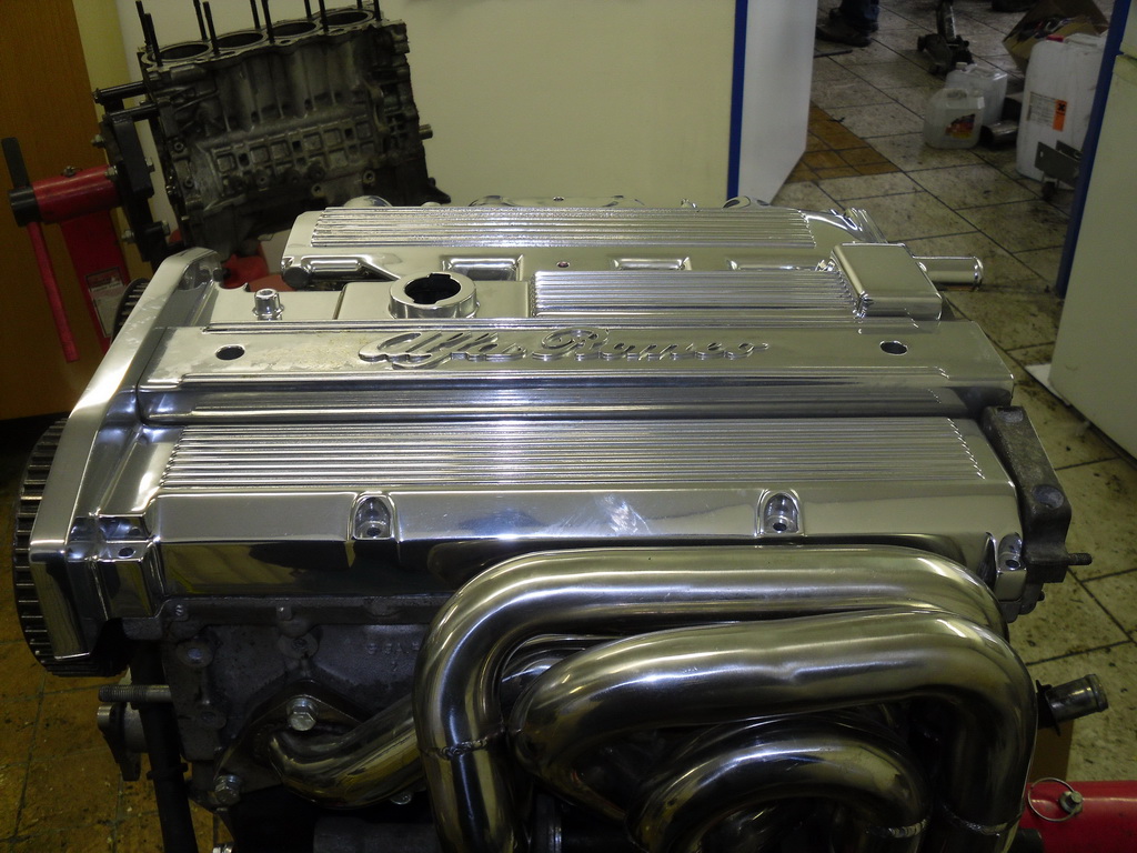

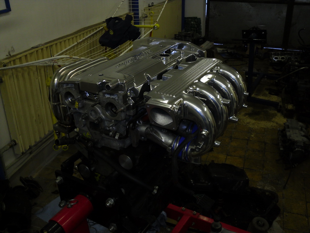

Tak se projekt zase někam pohnul - je namontované sání, vstřikovací lišta se vstřiky, jsou udělané vůle na ventilech (ikdyž zbývají ještě 4 ventily) + osazení vačkami z atmosférické verze 2.0 16V 107kW. + nějaké drobnosti. Až se dodělají vůle na zbývajících 4 ventilech, tak přijdou nahodit rozvody + ostatní příslušenství a motor se začne připravovat na instalaci do auta. Pokud to všechno půjde tak jak má, tak by se mohl poslední týden v letošním roce motor začít instalovat do auta. Tady jsou nějaké fotky - neměl jsem moc světla, tak to není úplně ono ty fotky...
Větší vstřiky Bosch 550cc
Ostřejší vačky z atmosférické verze 2.0 16V 107 kW

HonzaQ4
Příspěvky: 363
Příspěvek od HonzaQ4 » 12.12.2010, ned 17:08
no comment prostě porno =D>

edas
Příspěvky: 633
Bydliště: Uherské Hradiště
Příspěvek od edas » 12.12.2010, ned 20:36
Doprdele! To je na vystavení v technickém muzeu a ne na zástavbu do auta. :smt041
Naprostá nádhera! Ať se daří i nadále. =D> =D>
Příspěvek od hondzik » 13.12.2010, pon 12:16
:smt023
za vzhled 10 z 10 :smt007
Leštění je mocná věc

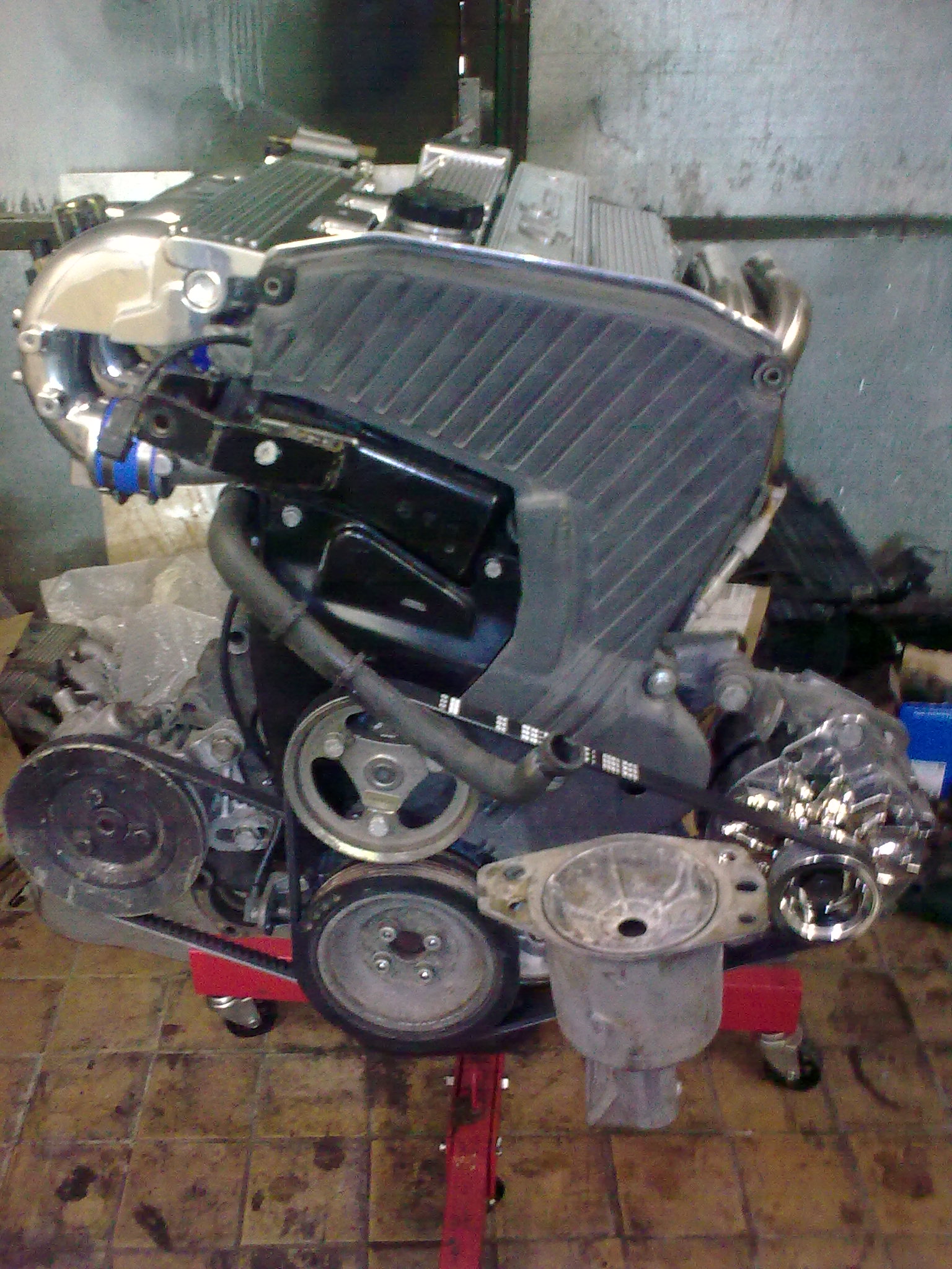

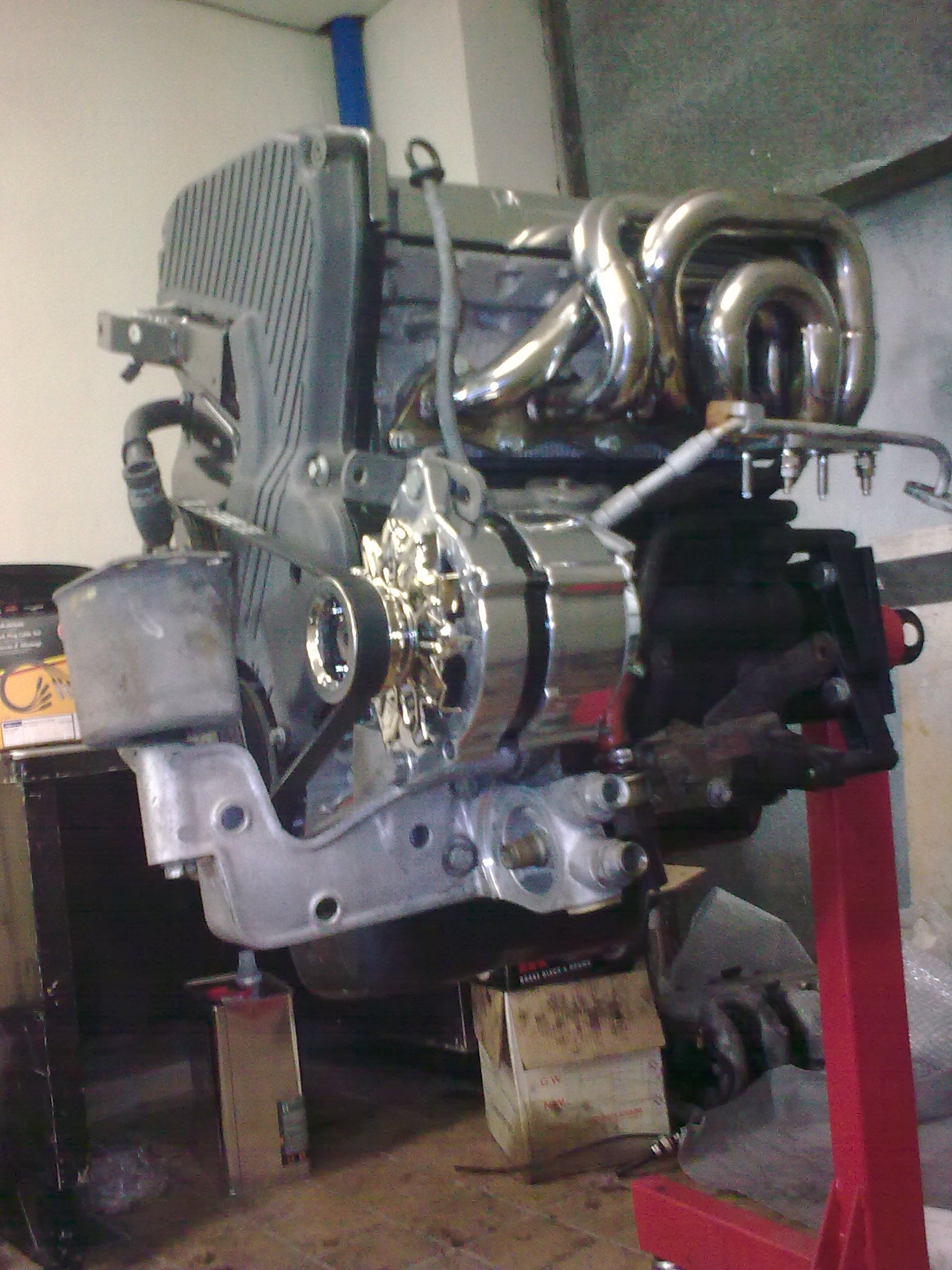

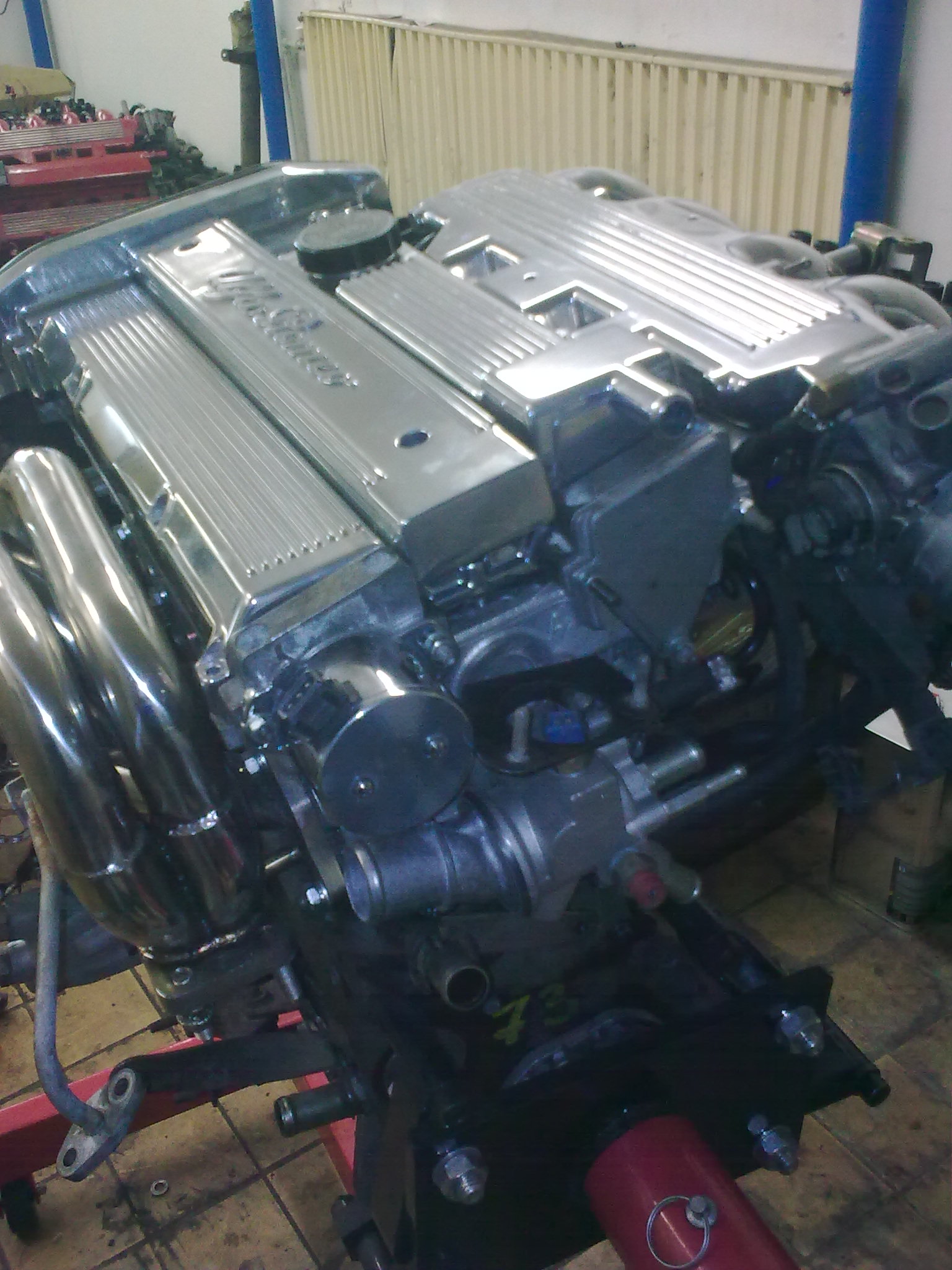

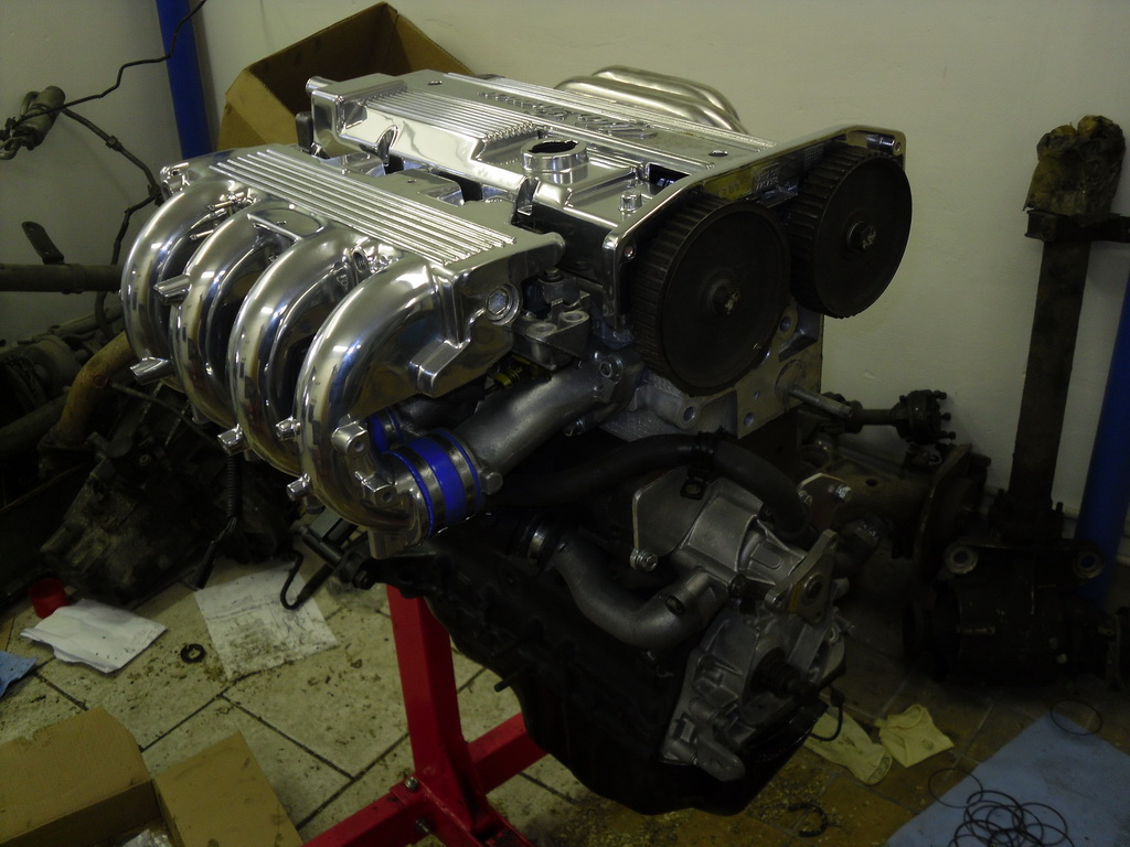

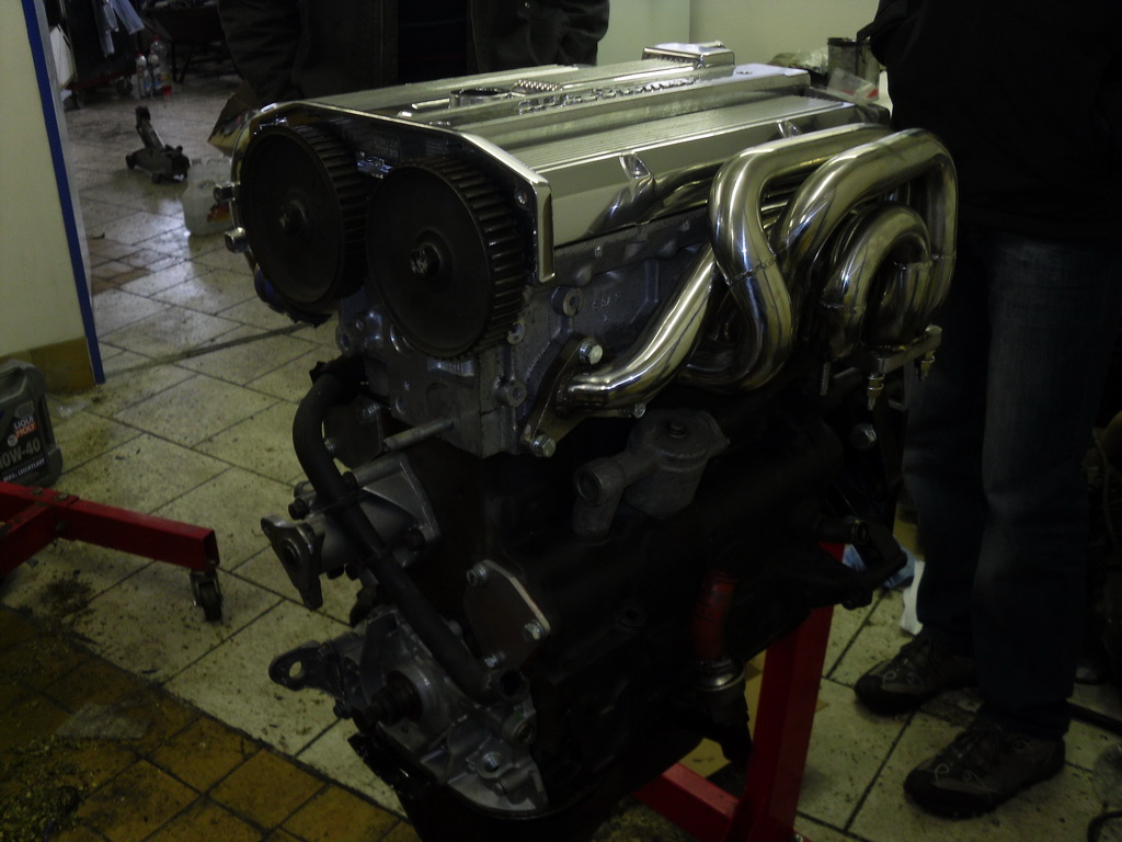

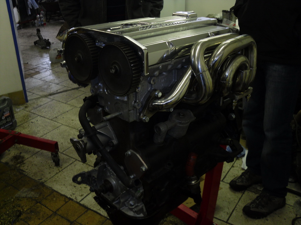

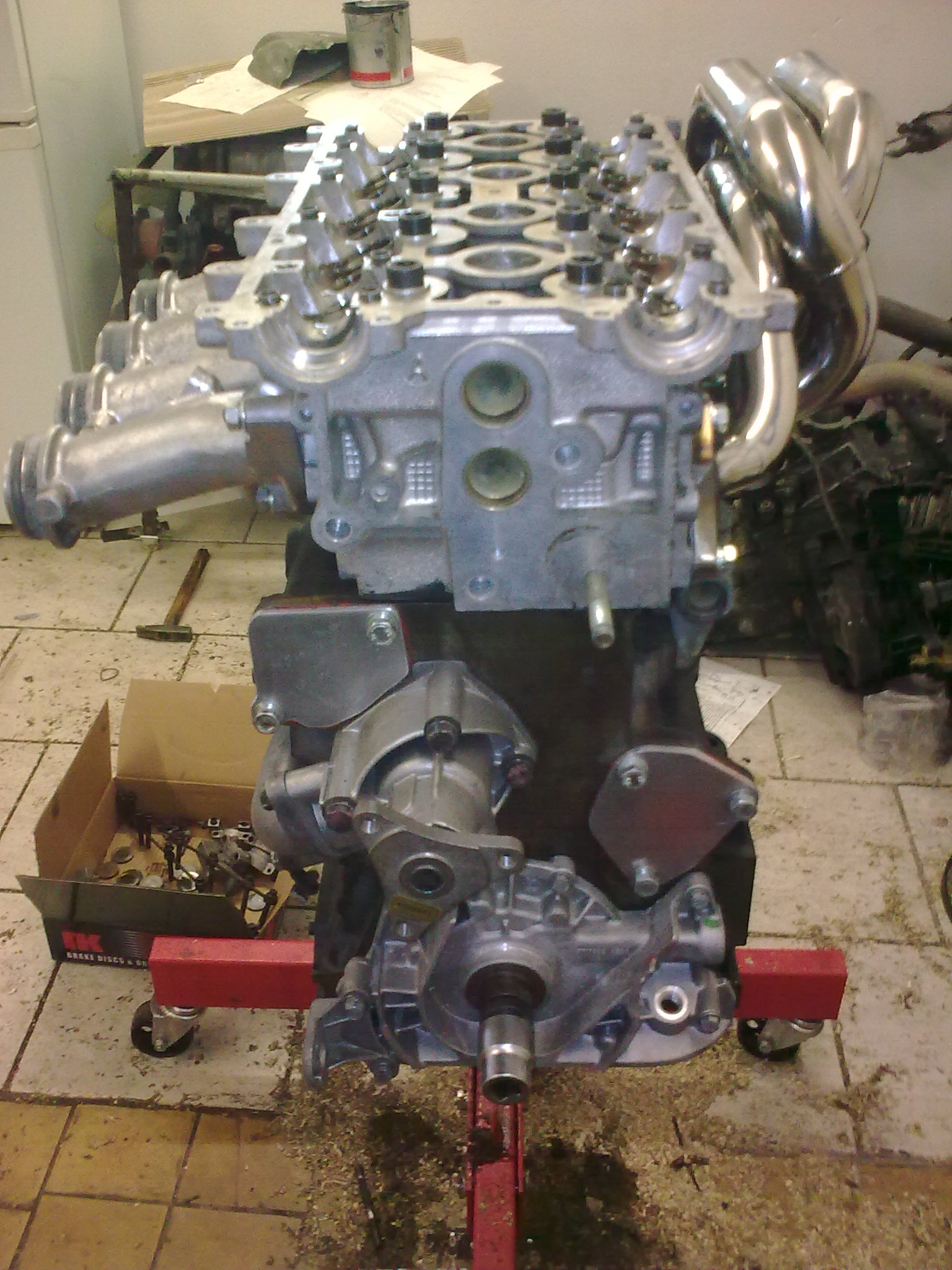

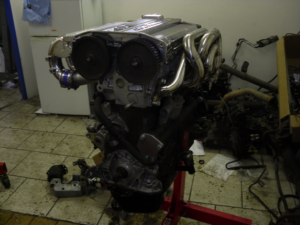

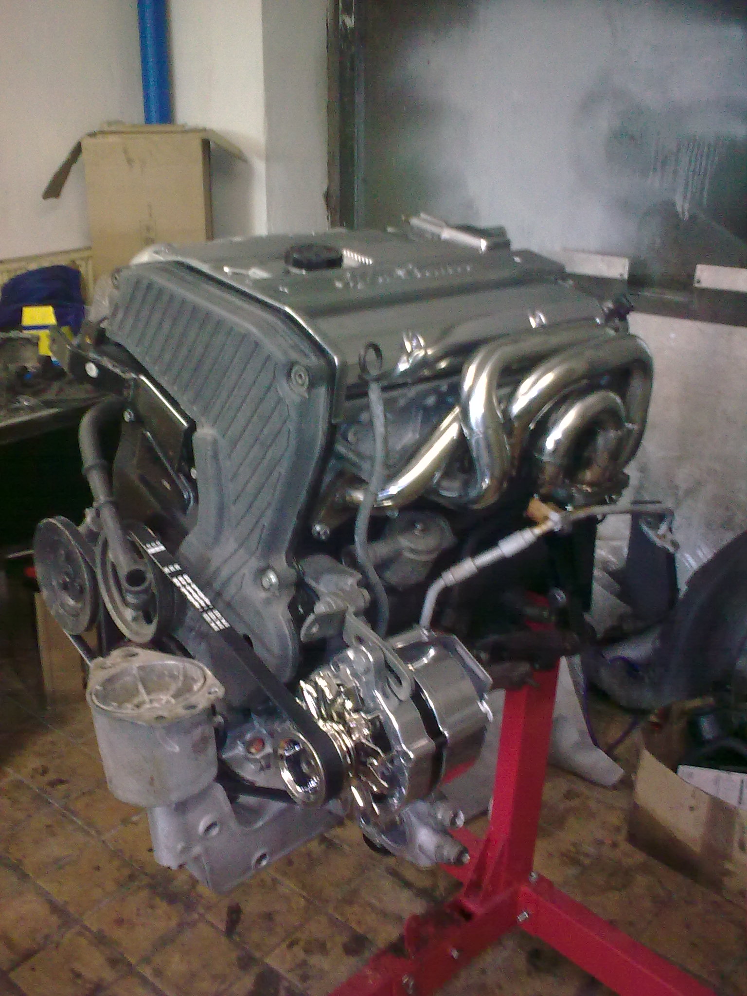

Motor je téměř složený a do konce tohoto týdne by měl být připraven k instalaci do auta. Koncem týdne dodám více fotek.
Fiat Marea Weekend 1,9 JTD 81kW (daily car)
Alfa Romeo 146 2.0 16V Turbo (in progress)
Alfa Romeo GTV 3.0V6 24V Edizione Sportiva

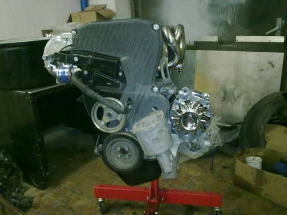

Cuore Sportivo
Venca146
Příspěvky: 123
Příspěvek od Venca146 » 3.3.2011, čtv 07:32
Včera jsem dostal zprávu, že motor je hotov. Chybí spojka a turbo, které se dostrojí až bude motor mimo stojan. Dále jsou objednané ploché řemeny na vodní pumpu, altík a servo, které bude z Lancie Delty HPE Turbo. V pátek dodám více info a fotek.

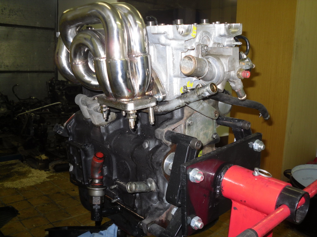

Příspěvek od Venca146 » 6.3.2011, ned 12:08
Zde jsou fotky složeného motoru (omluvte kvalitu fotek, foťák mi vypověděl službu, tak jsem musel fotit mobilem). Chybí spojka a turbo, které se namontují až bude motor mimo stojan. Bohužel né vše vychází tak jak má a nepodařilo se kompletní příprava k instalaci do auta. K tomu by mělo dojít během příštího týdne. Jinak se narazilo na první problém: Jelikož má ventilové víko z Alfy 155Q4 vyústění kabelů ke svíčkám jinak (z levé strany) než ventilové víko z Coupe (středem), tak se objednaly kabely na Alfu. Jenže ty jsou taky krátký, protože Alfa má údajně zapalovací cívky v přední časti u olejové měrky jako to mají Lancie což mi ale vyvrátilo pár fotek motoru z Alfy, která má cívky stejně jako Coupe - vzadu na sání. Zkusím to nějak pořešit, protože nechávat ty kabely dělat na zakázku se mi moc nechce. Neví někdo na kolik by to popřípadě přišlo???
