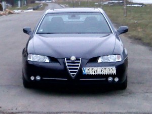

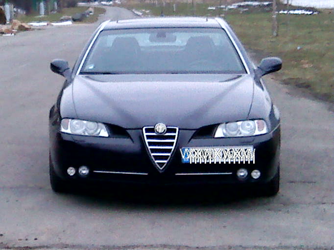

Re: Světla pro denní svícení SDS
SDS povazuju za nutnost v dnesni dobe,a vubec to neni zadnej tuzing!!
A to je vysledek mi prace

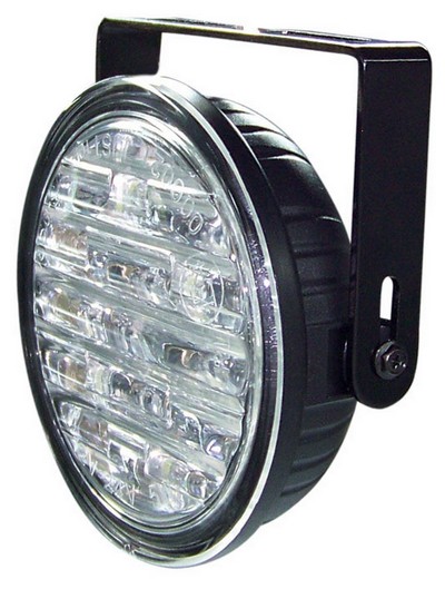

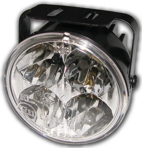

a to jsou ti svetla
http://www.cztuning.cz/index.php?action ... boid=45201

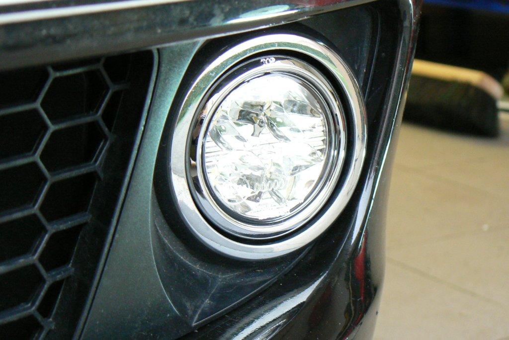

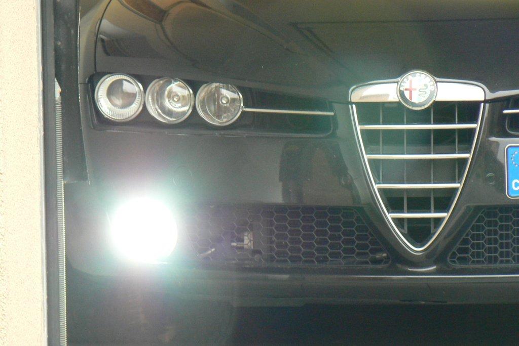

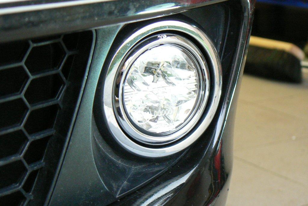

Tak kvůli homologaci jsem to celé předělal, už mám homologovaná, dnes to snad dodělám, pak nafotím, svítí to jako "ďas"
. Přece jenom to v těch mlhovkách bylo hezčí, ale myslím si, že to laik nepozná, já, když to vím, jak to má vypadat, tak to poznám
Jo, vyhovuje, od spodku je to 30cm, takže i u Ti by to mělo být v pohotuta146 píše:Ypsilonka GTA![]()
Ale zpátky k tématu, podle mě prostě umístění denního svícení do stávajících předních mlhovek u 159 rozměrově vyhovuje předpisům.

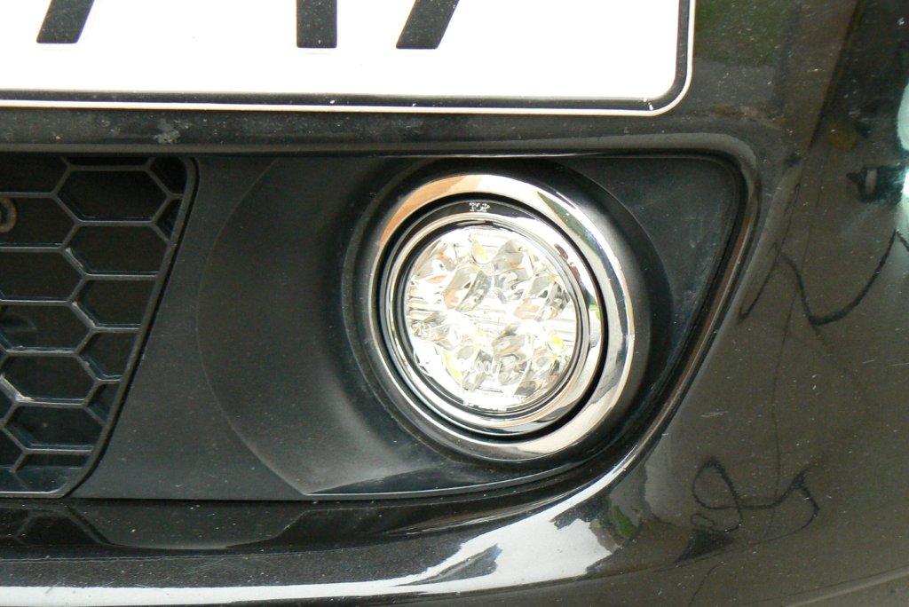

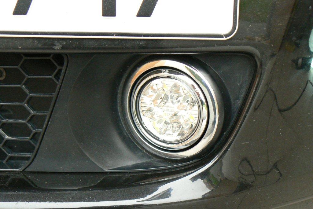

Tak jsem to dodělal a nafotil. Nejhorší bylo zabudovat světla tak aby to vypadalo jako original, ale myslím, že se to vcelku povedlo.
Elektriku jsem si nechal udělat, je to v pojistkové skříni pod volantem, zbytek jsem dělal sám. Předělal jsem pár konektorů a bylo to, nejvíce mě zabralo doladit zabudování světel.
