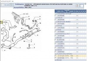

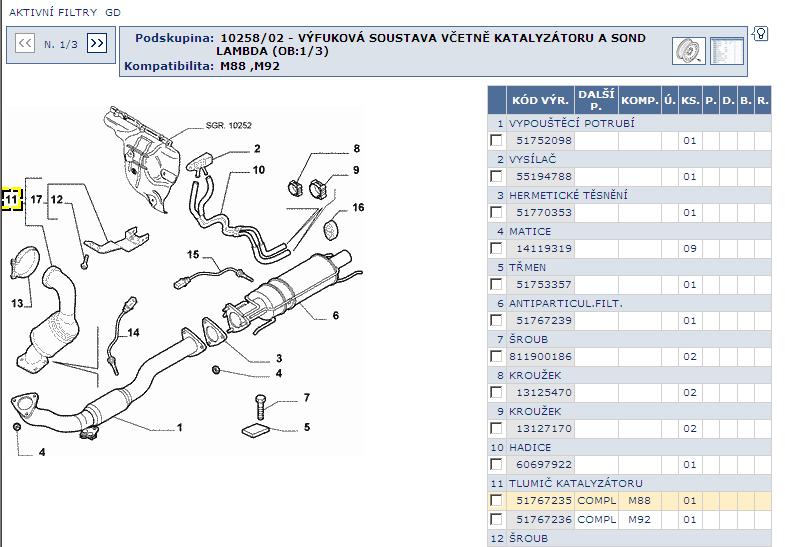

kat tam je, hned za svodama, teda u JTDm u 156. abych pravdu řekl, tak u 159 s DFP asi nebude. Protože pokud se DFP vypaluje tak, že to tam mrskne víc nafty, aby se dostala až do vejfuku a tím propláchla a vypálila DFP, tak tento proces by katík nepřežil
- Příspěvky: 9287
Re: životnost DPF (JTDm) a vše kolem
No vidíš - a podle ePeru tam je (u 1.9, ale u 2.4 určitě taky)
Přijde mi to jako blbost!!!

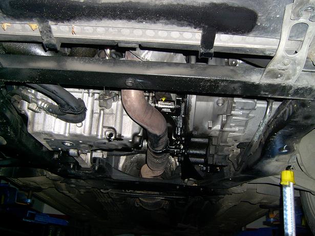

sakra tak tohle mě nikdy nedošlo, a ani si to přesně nepamatuji, našel jsem fotku když jsem měnil olej v motoru a převodovce, tak je vidět, že pružný díl tam je,ale ten katík by mohl být tak kam nevidíme a myslím že tam i je, jinak o vstřikování té nafty je možnost, protože do samotného DPF vednou taky hadice, tak že by na nafta přímo šla do něho, to nevím, tipuji

aaaaa tak tam katík je, cendlere dík za foto. je ho tam kousek vidět. a jestli vedou hadice do DFP tím to je jasný. Katík to nezatěžuje a nafta jde rovnou tam.
- cendler
- Příspěvky: 3425
- Bydliště: Sokolov, CR
pravda a je tam vidět i kousek lambdy hned za katem

Ti co alespon jednou videli sveho milacka ze spodu vedi, ze katalizator, tam je, maly ale je. Jak psal Foli, stejne jako u jeho 156, hned za svodama.
