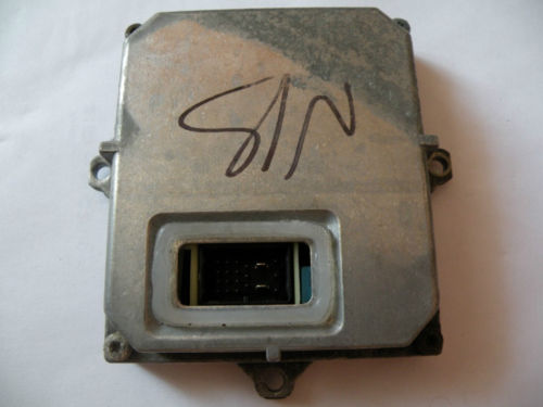

Re: Originál xenony a vše kolem
Na stránkách Volva někdo píše, že se mu do balastu dostala voda a přestal fungovat. po vyprání v ultrazvukové pračce se zprovoznil...
me se tam taky dostala voda a uplne se vypalil jeden kondenzator myslim ze to je.
tak me by treba ultrazvuk nepomoh:) zkusim trochu zapajcit pak dam vedet jak to dopadlo.
roubrt37: dej foto jak presne ten tvuj ballast vypada..
- roberto37
- Příspěvky: 3367
- Bydliště: Zeltweg, AT
takhle
