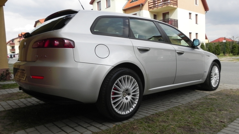

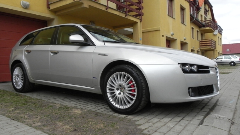

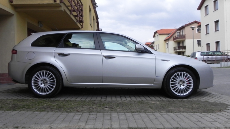

Tak alfice je od včerejška doma... Musim teda říct, že po 3 týdnech ježdění s rozhrkanou 147kou na 159 zase lehce měním názor
Takže dělalo se:
Demontáž hlavy - rovnání, zabroušení ventilů, vytažení prasklého šteftu
Kompletní přetesnění vršku motoru
Nové šrouby na hlavu a štefty na výfuk
Čištění a kontrola EGR - zjištěno, že je už měněný - je jako nový
Kontrola turba a celého sání, vyčištění sacích hadic

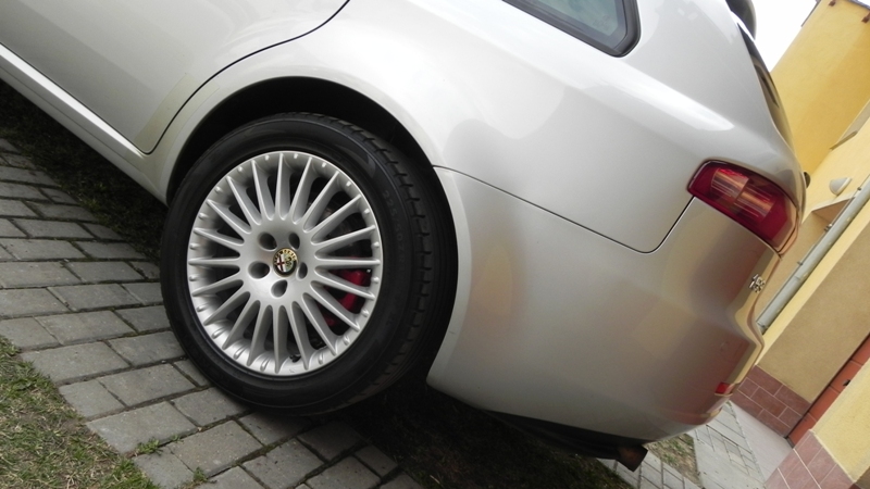

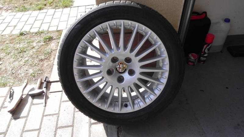

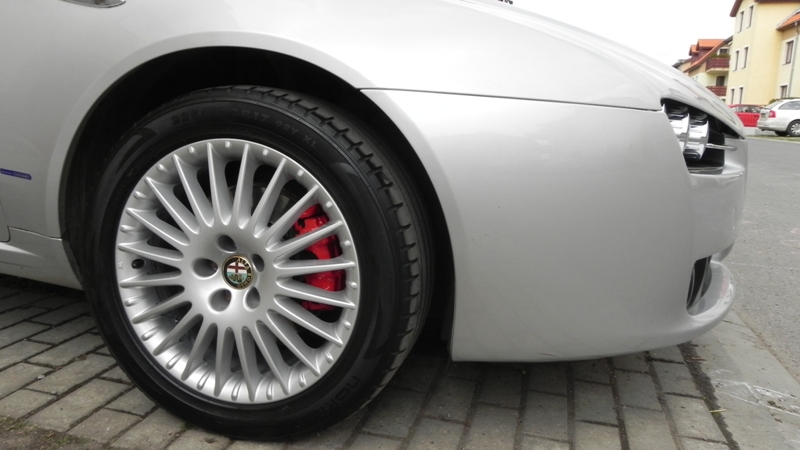

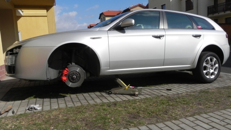

Včera jsem ještě dovezl kola z lakovny a rovnou nechal obout gumy od Adama, dnes jsem přezouval. Při tom jsem si ještě dovolil drobný stilyngový úkon na brzdách. Celkem to autu prospělo. A na konec proběhla důkladná jarní očista, ještě to bude chtít ale nechat umýt spodek. Přikládám fotky:
Takže dělalo se:

Pekná práce, jako nová
Jen dotaz k těm brzdám. To si koukám přemaloval ten nápis Alfa Romeo co? (nebo na 1.9 tam není?)
PS: ta 147ma byla libová

To Adam: Na 1.9 jsou tyhle malé brzdy a ty jsou origo jen železné a baz nápisu.

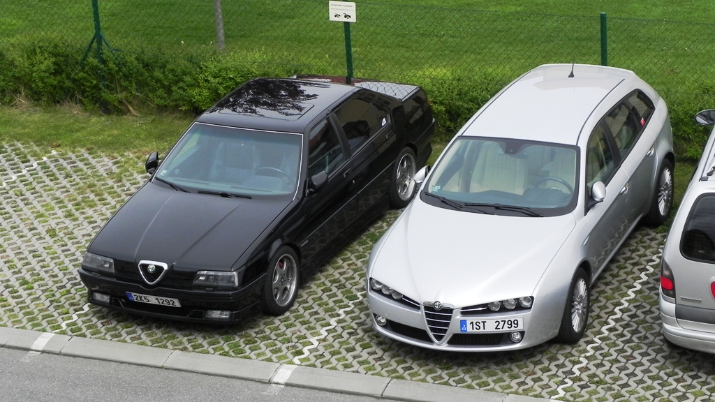

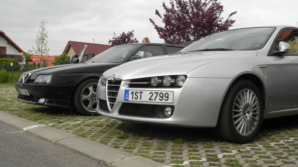

Tak i zde (i když zde. není zde) přidám pár společných fotek:
- Příspěvky: 3303
Re: Hampice - Alfa Romeo 159 Sportwagon 1.9 JTDm 16V (2007)
Jsi měl ještě z druhé strany postavit QV, pak by to bylo úplně super, Bába by byla v obětí stříbrných krasavic
, ale i takhle dobrý
- Příspěvky: 9306
Dokud nekoupim delší šrouby na kola, tak QV nikam nepojede
