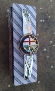

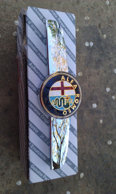

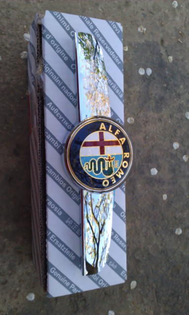

tak a uz som si aj ja doptial novy znak ale origo :D
