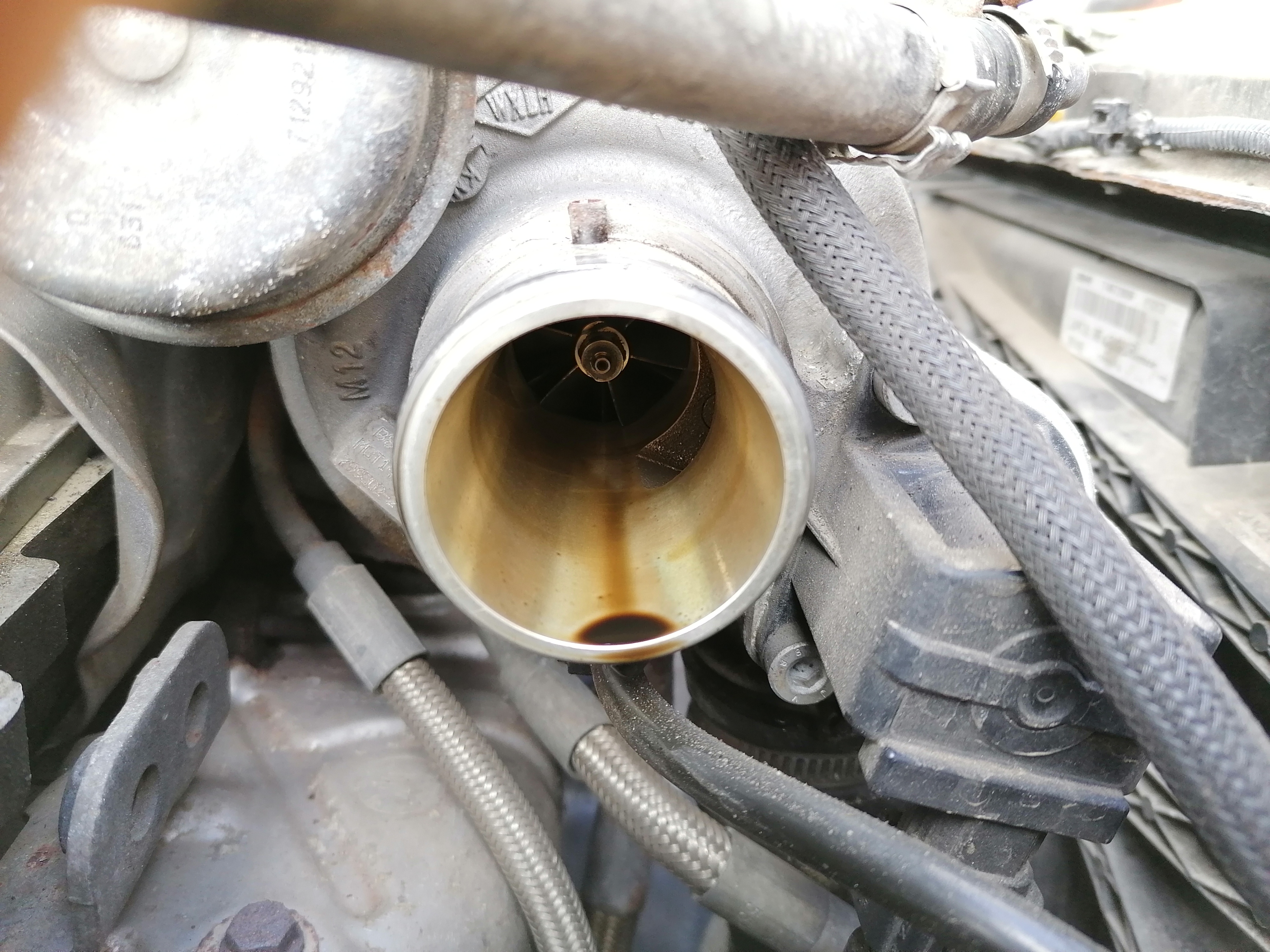

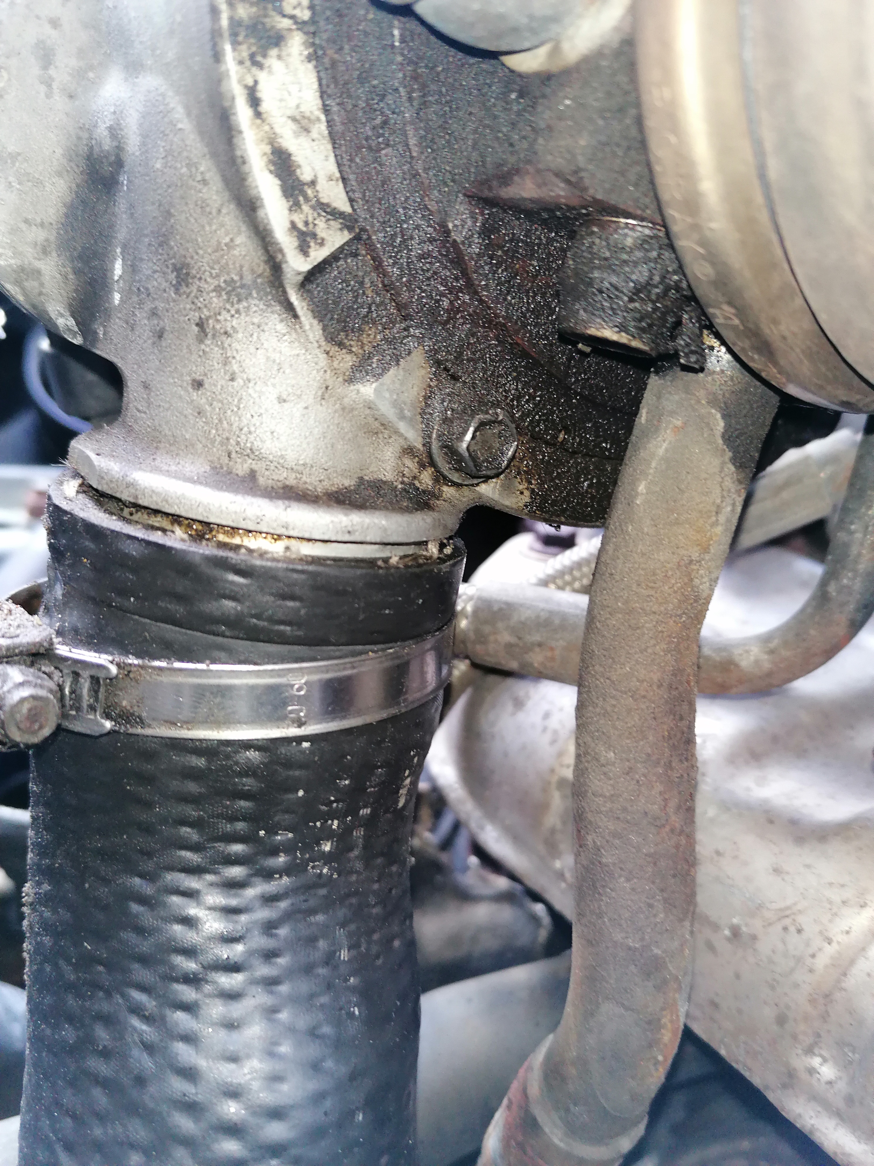

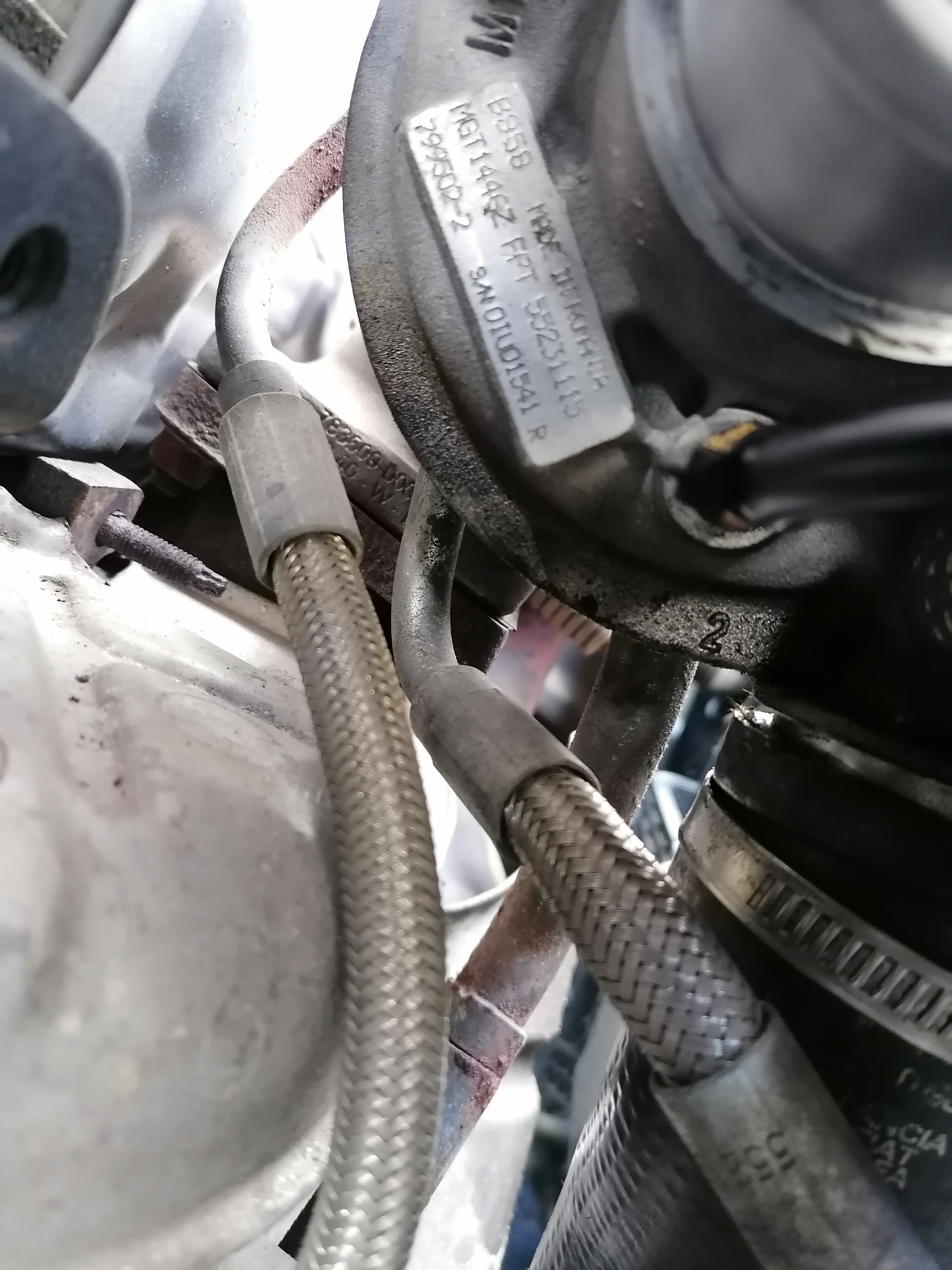

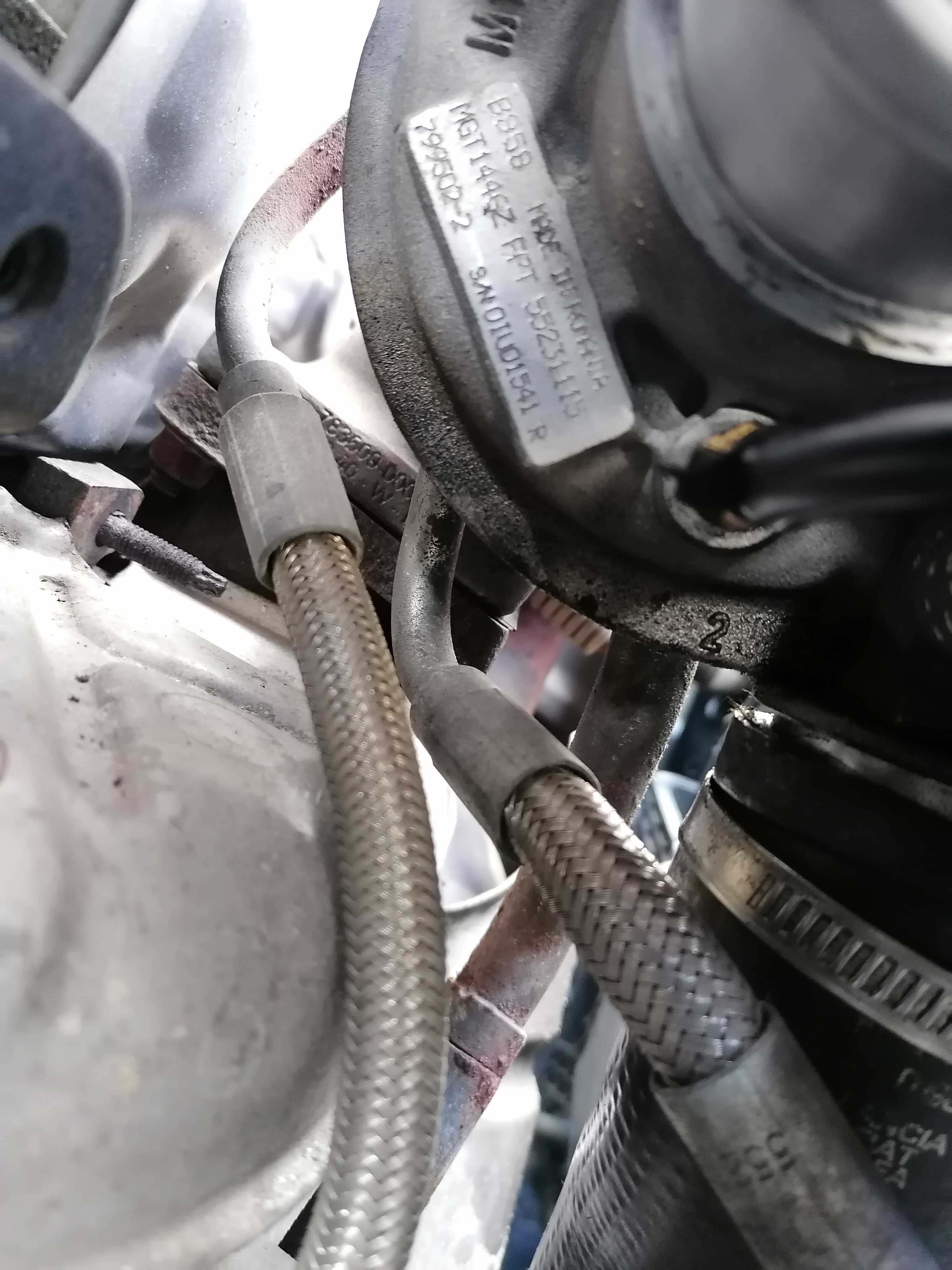

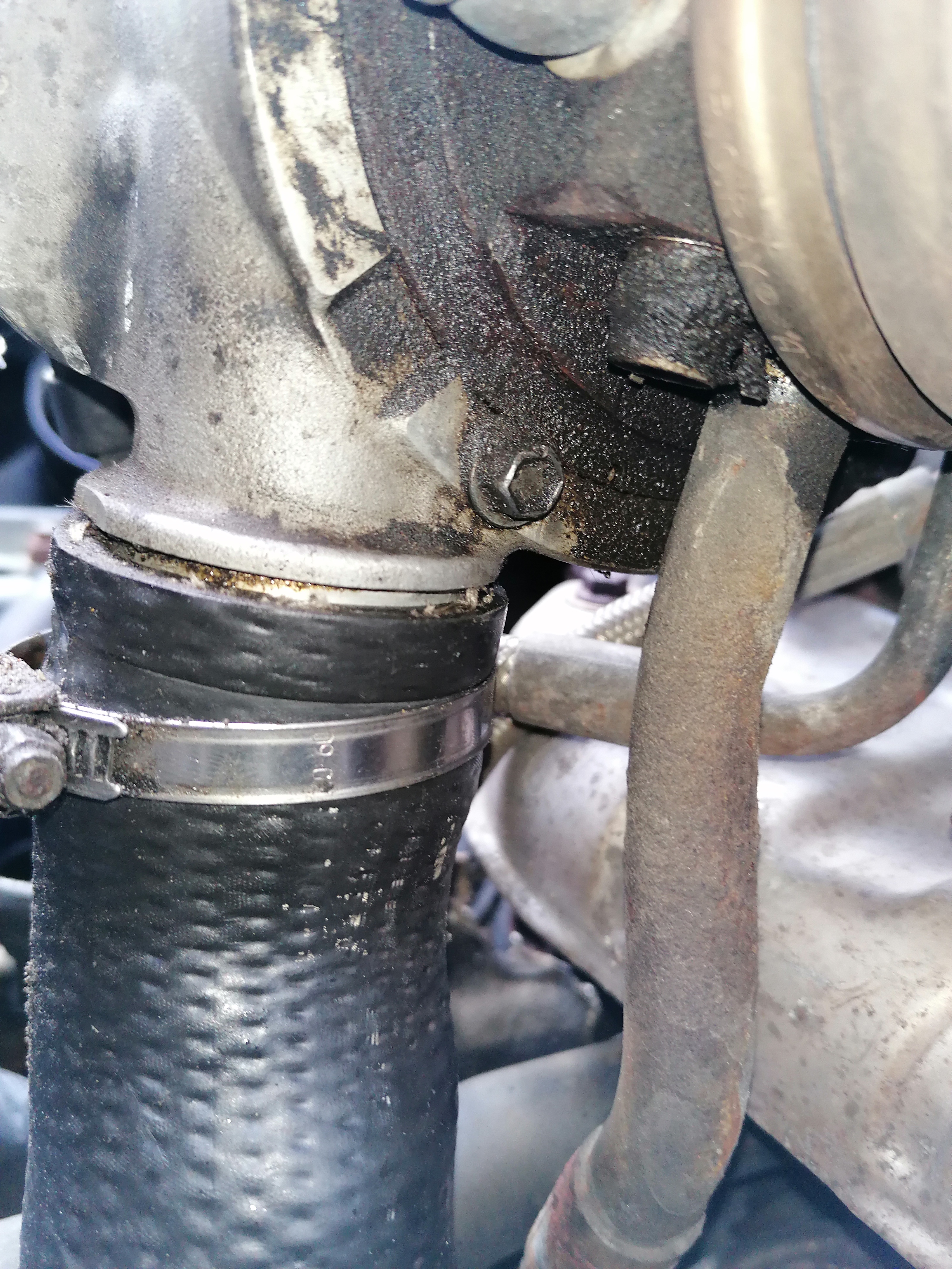

Re: Multiair (pokec)
Zdravím,
Prosím vás, našiel som na vzduchovom filtri olej. Tak vyčistil separator. Zhodil som hadicu od turba a našiel som toto. Vrtulka vôľu nemá. Olej ide do turba od niekaľ. V Okolí turba som to rozobral a zospodu je turbo cele zasraté od oleja. Riešil niekto toto už? Sú nejaké tesnenia co sa dajú vymeniť alebo zostáva už len možnosť repas?
Ďakujem
Ďakujem
Obávám se že pouze repas. Kolik má najeto?
Nemyslím si ze niekto niekedy menil. Auto ma teraz 253300km
Tak další odpověď už asi není třeba. Turba odcházejí i daleko dřív, záleží na spoustě věcí.
S autom radšej nejazdíť? alebo ešte sa môže ale hľadať co najskôr turbo?
Ďakujem
