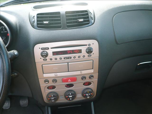

Ahoj všem.
Alfu má manželka zhruba 3 měsíce a je dovezená z Itálie. Nikdy jsem před tím italské auto nevlastil. Potřebuji nabít baterii a nevím, zda se mi při jejím odpojení zakóduje rádio. Bohužel nemám kódovací kartu ani nikde v manuálu jsem nenašel poznamenaný kód :( . U rodinné C5-ky je rádio spárováno v jednotce s VIN kódem a odpojení jí nevadí. Tady si nejsem jistý. Asi to bude jistější zatím dobít přímo v autě, ale mám komplikované připojení na proud. Jak to je s kódem u originálního rádia pro Alfu 147 a je případně spárováno s jednotkou? Dás se diagnostikou nebo v originálním servisu zjistit tento kód?
Děkuji za info.
Naposledy upravil(a) fordik dne 8.1.2012, ned 12:44, celkem upraveno 1 x.
Re: Nabíjení baterie
Příspěvek od Petr147 » 8.1.2012, ned 12:33
pri odpojeni se nezakoduje, zakoduje se po pripojeni jineho radia
kdyz tak jsou na to na internetu kalkulačky :wink:

Příspěvek od fordik » 8.1.2012, ned 12:42
Petr147 píše: kdyz tak jsou na to na internetu kalkulačky :wink:
Co myslíš tou kalkulačkou, je jasný, že ne tu na počítání :) . Můžeš mi prosím dát odkaz na net? :diky
