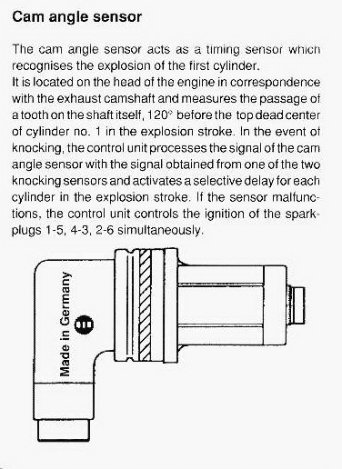

Tak dneska geometrie, nova lambda, vymeneny bocni zadni okna za puvodni bez folii (vypada to mnohem lip imho), a promeril jsem vsechny cidla... Asi je KO cidlo polohy vacky, ma mit 20 Ohm a ma 600
Musim zitra vyhrabat nahradni hlavy a zkouknout nahradni... Kazdopadne asi buhvijaky vliv na chod nema podle popisu (?): (napis na nem mluvi sam za sebe)
