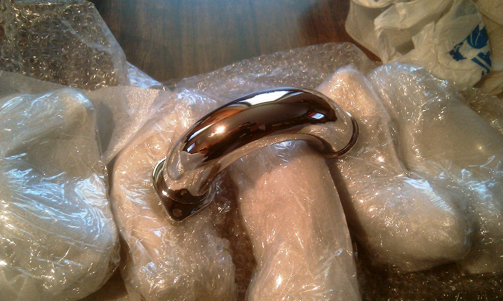

Dnes dorazil jakýsi balíček
Musim říct, že v reálu mě výsledek doslova šokoval - je to naprosto nádherný a až teď je vidět, jak to bylo z fabriky odfláknutý.

Parádní
- Holocausto
- Příspěvky: 1089
- Bydliště: Brno - Bástr
Ty balíčky pod tím to je herák?

Jsem rád že jsi rád. Přidá to fešandě na kráse. Pokud někdo další su k dispozici.

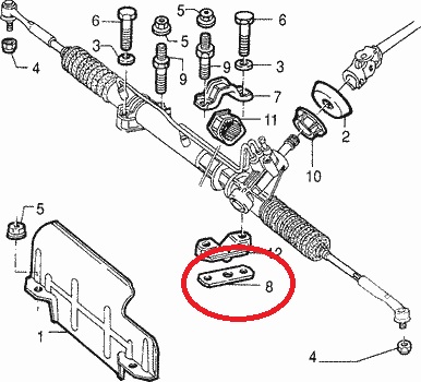

Dneska jsem konečně začal zpátky implantovat řízení a zjistil jsem, že mi cosi chybí... Prohledal jsem celou garáž i auto, ale nikde jsem to prostě nenašel... Jedná se o takovou podložku pod úchytem řízení k rámu - viz. obrázek, díl 8, OEM: 60801393
Náhodou nemáte někdo doma, nebo nevíte kde sehnat?

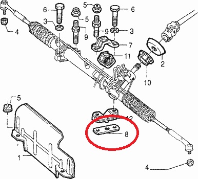

Zrovna nedavno jsem to asi vyhodil...
Jeste kouknu, ale nejspis jo...

Sakra, na tebe jsem trochu spoléhal:) Zítra ještě budu hledat, ale fakt nevim kde sem to zašantročil
A ještě jedna taková technická... Řízení (venku z auta) jsem nastavil tak, aby vzdálenost konců axialních táhel od středu byla stejná, tzn. že jsem to vycentroval. Když jsem to takhle (aniž bych s tim pohnul) dal na svoje místo, bez té podložky teda, tak se mi zdá, že vlevo je ten konec táhla blíž kolu, než vpravo
Což je divný, protože střed řízení sedí na středu rámu a celý bylo by to mělo být kolem podélný osy auta souměrný...

Teda ne to samý, sehnal jsem jiný a podle ohlednání je v lepším stavu než to původní. Jen tedy nemá ten tlumič. Bude to zas o něco živočišnější:) Dát zpátky bylo teda mnohem jednodušší, což nechápu. Tu podložku jsem nakonec nenašel a ani nemohl, protože držáky z původního řízení jsou už bez podložek a jsou vyšší.... Mi to ale trvalo než jsem si toho všim...
Dokonce to mám nakonec i rovně, hezky na obě strany od středu do dorazů 1 a 3/4 otáčky volantem

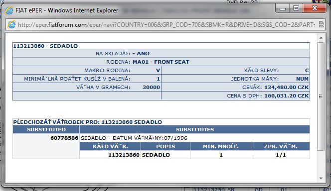

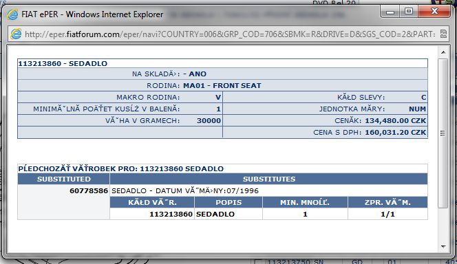

Takže teď jen čekám na dodání konektorů na připojení sedaček k autu (jsou jiné než u standartních sedaček). Beztak ty origo musim dát pryč, protože samice nejsou k dostání (nenašel jsem) a přijdou tam jiné fast-on konektory. No ale při hledání jsem v ePeru narazil na toto... obrázek. Je to katalog z roku 2005, ta cena by měla být za jeden sedák (asi řidiče), no i kdyby za všechno, tak cena je nesmysl...
