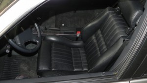

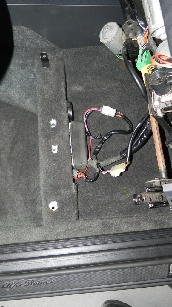

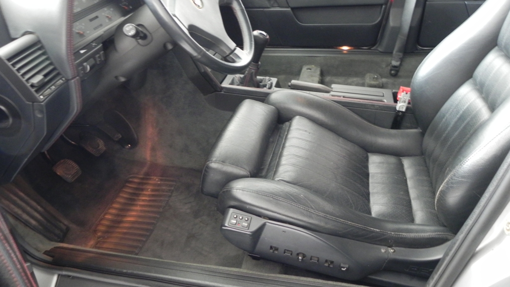

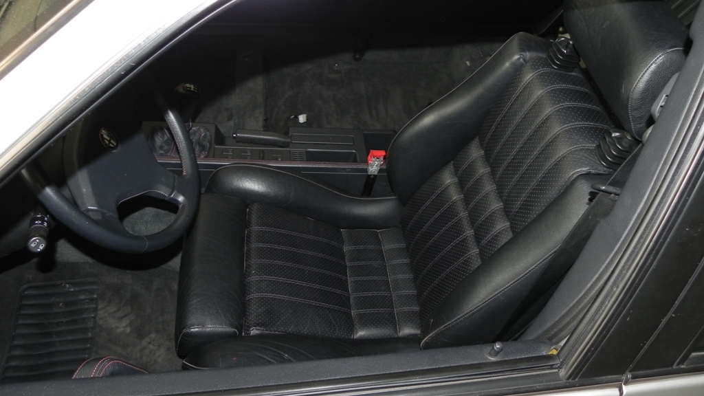

Hotovo, ale už na focení už bylo špatné světlo. Zítra nafotím a natočím, chodí to perfektně, člověku se nechce věřit, že je to auto z roku 92....

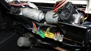

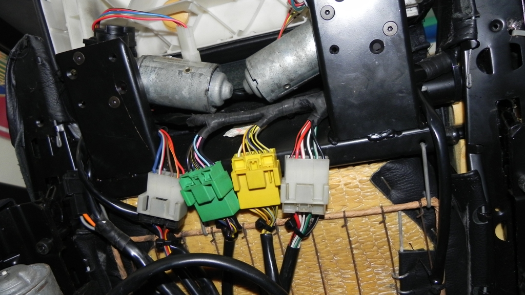

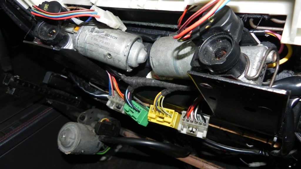

Rozchodit to nebylo snadný, protože Petr mi to předal komplet rozpojený a samozřejmě polovina konektorů je záměnných. Takže systémem pokus-omyl jsem s tim zabil dvě odpoledne. Sranda byla jak při růzých špatných zapojeních to dělalo psí kusy:)
když já taky moc nevěděl co s tim, tak jsem o radši rozpojil
Ale jsem moc rád že to funguje, musí to bejt fakt perfektní !!! =D>

Takže tady to je. Video bohužel nakonec nic moc, nevím jak to zesvětlit, ale snad je z toho něco vidět
http://www.youtube.com/watch?v=VqBo4b0dwJE

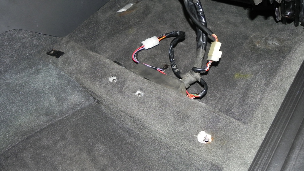

A taky nějaký fotky... Na spolujezdci musim dnes předělat připojovací konektor a snad ještě dnes půjde do auta. Uvidim, jestli povolí sníh abych moh auto vytáhnout z garáže.

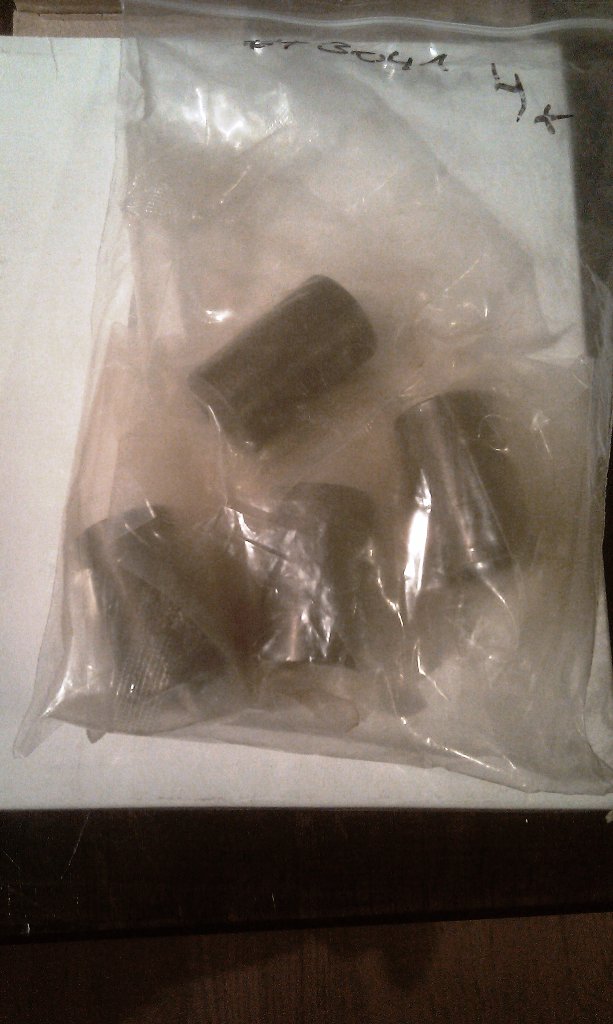

Alternátor, startér a nakonec znovu i původní řízení odesláno ke Kůrkynovy na repas a konečně objednány výfukové zdvihátka. Dále objednán spojkový set Valeo, pístní kroužky a šály a po neděli by se mělo začít rozdělávat motor...

Tak dnes dorazili 4, sháním dál ještě 2...
