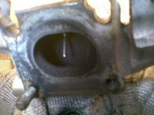

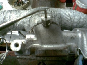

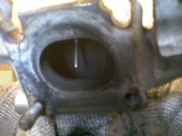

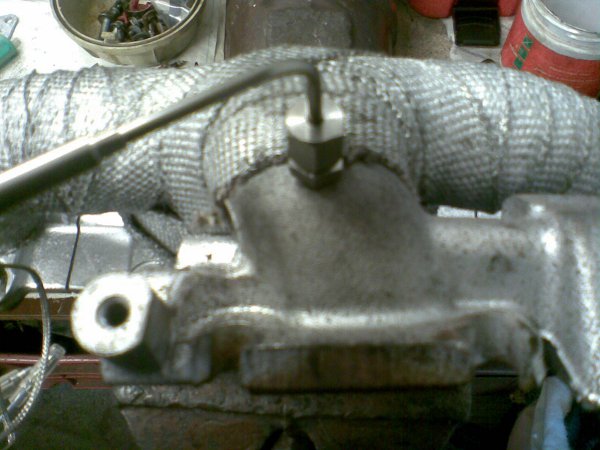

GTB2260VK je v provozu. :smt023 Prvních 100km má za sebou....Jen mi asi vylítal těsnící tmel u příruby na svodech , tak to začalo pískat. Jak to bylo srovnaný na magnetce tak na tom hladkém povrchu se to asi neudrželo. Takže přírubu asi trochu zdrsním, aby ten tmel se tam udržel , nebo tam dám nějaké těsnění....
Máte někdo zkušenost kolik by mělo být EGT při konstantní jížde cca při 160km/hod ?
A jaký by měl být tlak oleje po zahřátí.... na volnoběd a při 3000tis.ot. ?

yan.ko
Příspěvky: 1204
Re: Turbo u JTD a vše kolem (pokec)
Příspěvek od yan.ko » 17.5.2013, pát 21:55
EGT treba idealne udrzet pod 850 stupnu.
Alfa Romeo Perfection
Radek156
Příspěvky: 206
Registrován: 8.4.2008, úte 15:27
Bydliště: Havlíčkův Brod , ČR
Příspěvek od Radek156 » 17.5.2013, pát 22:13
yan.ko píše:EGT treba idealne udrzet pod 850 stupnu.
Jo ideál je pod 850, GTB májí tuším krátkodobě 1050st. Jen mě zajímá jestli mě to měří správně. Při konstantní rychlosti 160km/hod mám cca 500st...při vyřazení to po pár vteřinách klesne na 200, to je minimun na budíku , tak jestli to čidlo nemám víc zasunout do turba , kouká tam zatím jen cca 5mm. Tlak oleje po zahřátí mám při 3000tis ot 4,8bar a na volnoběh jen 1 až1,1 baru
1.Alfa 156 SW 2,4 M-JET Stage 2 260 HP
2.Alfa 156 SW 2,4 M-JET Chip 215HP
3. Alfa Giulietta Veloce 2019 125kw TCT +Chip
®Alfatuning.sk / CZ Pobočka - Havlíčkův Brod , Chotěboř
yan.ko
Příspěvky: 1204
Příspěvek od yan.ko » 17.5.2013, pát 22:24
na ctyrventilech by melo byt kolem 4,5 baru pri 4000 otackach
EGT senzor mi ve svodech vycniva asi centimetr (na fotce je to vice, pri testovani)
200 stupnu pri noze z plynu souhlasi, v beznem mestskem provozu se to pohybovalo mezi 400 a 500 stupni. V maximu se vstrikovanim WM25 900, bez 1000 stupnu.
