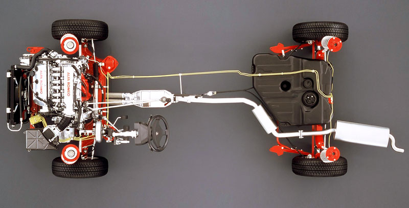

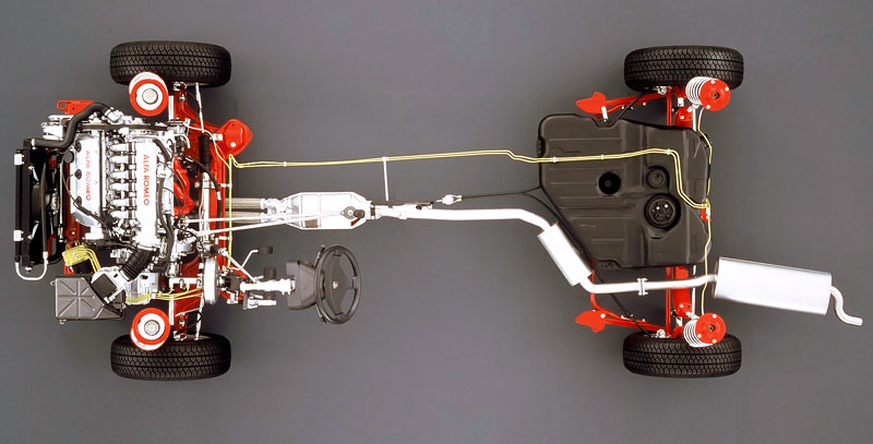

Asi jo, ať to neni jak cirkus, ale strašně se mi líbí foto novýho motoru, kterej má pochromovaný i rozvodový kola a právě leskle červeně lakovaný svody... Viz obrázek a někde existuje i obrázek samotnýho motoru... Asi si dám led na hlavu. Hlavně ať už to vrčí

Hele ale je tam videt i poloha tech misek na tlumicich

Richie: Jop, to je ono, dík!
