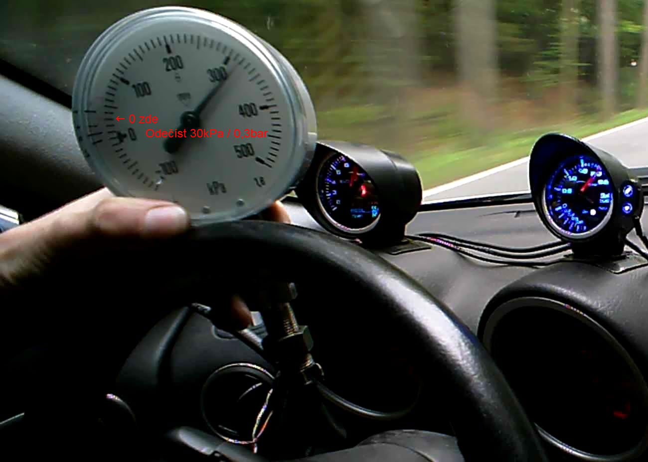

Dnes jsem testoval EMP v praxi. Tlak na budíku 2,1b a EMP 2,9b při 4100-4200rpm. EGT přes 750st.

tam mas budikov jak lietadlo :hotovej

Pravděpodobně proběhne modifikace 2260ky, kvůli snížení EMP. Abych se u tlaku turba 2,1 bar dostal s EMP na hranici 2,5b. :wink:
