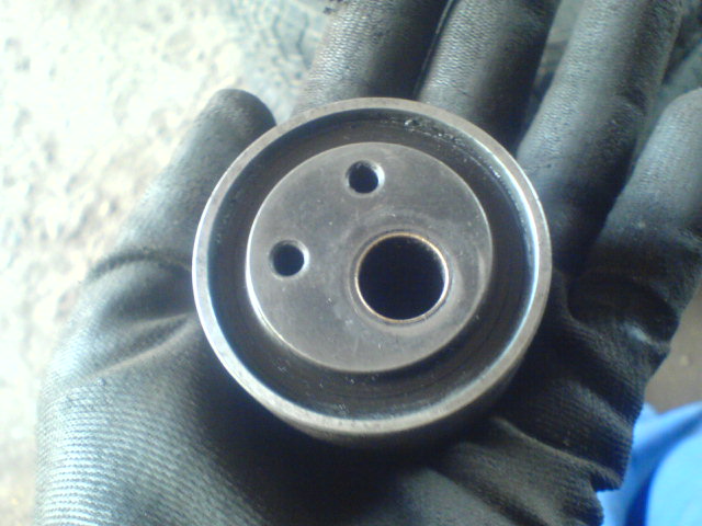

poptávané ložisko je použito v napínací kladce rozvodového řemene (SKF VKM12540). Tato kladka se již sehnat nedá (nebo?), proto sháním samotné ložisko. Pokud by již ani to ložisko nebylo k dispozici, lze dohledat jeho náhradu, či podobný typ splňující nároky na aplikaci? Především tedy rozměrové.
Aktuálně potřebuji toto ložisko jedno, ale vzhledem k tomu, o jak nedostatkovou položku se jedná, byl bych schopen v kruhu lidí, kteří tyto stará auta ještě drží při životě či renovují, zajistit poptávku řekněme po 10ti kusech.

bohužel požadovaném ložisko 633254 se přestalo vyrábět bez náhrady.Jediná možnost je použít jinou kladku, která by byla vhodná, ale bez vzorku nemohu pomoci.

Ještě jsem se ho zeptal na výrobu a nazančil jsem mu celosvětový nedostatek. Uvidíme co napíše. Ale asi je to pase. Dostane se na řadu asi to z e-baye...

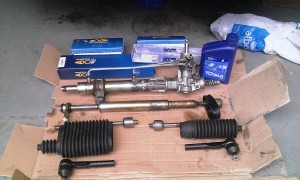

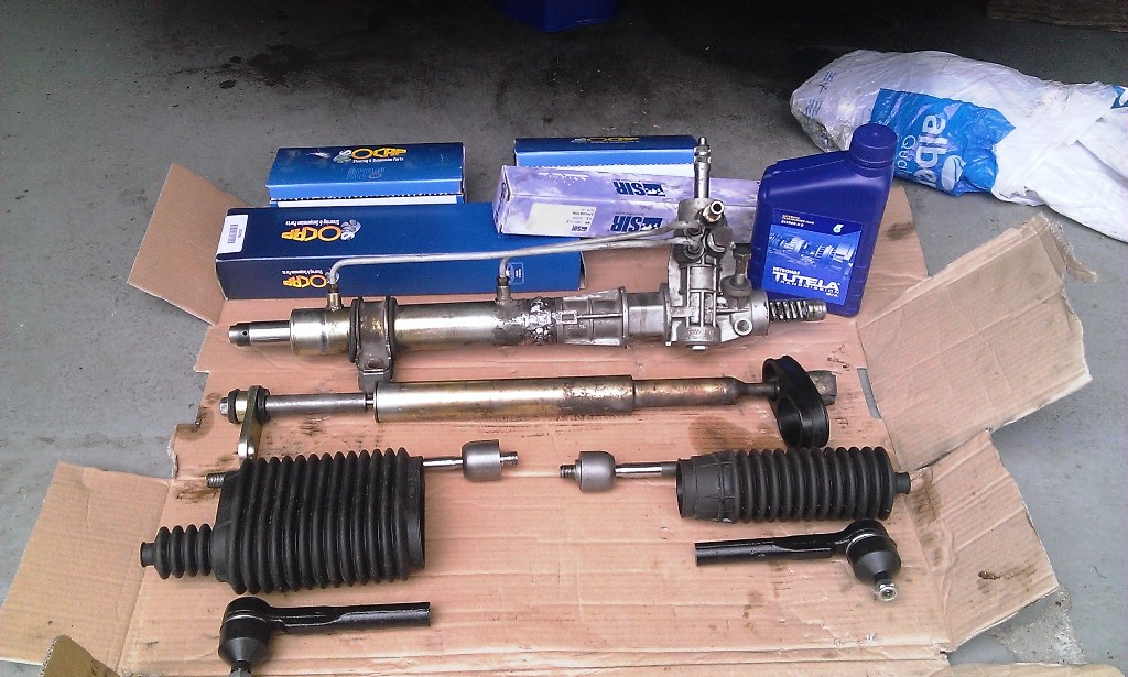

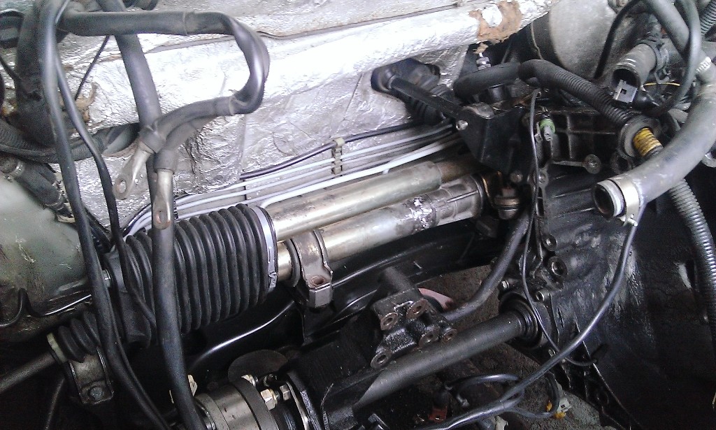

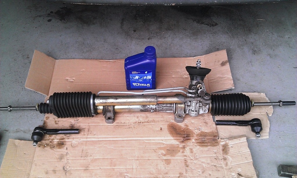

Tak dnes další posun... Opravdu se zlepšuju, instalace řízení už jen cca 10 minut. Zítra ještě zapojit čepy, volantovou tyč, připojit čerpadlo, naplnit olejem a o řízení už nechci slyšet...
To Kůrkyn: Držáky seděly, nemusel jsem s ním vůbec hýbat
Takze ten tlumic se da dat na rizeni ktery ho nemelo?
- Příspěvky: 9315
Nene, je to to původní řízení, Jirkovi se povedlo ho zrepasovat. Ale jinak by to zřejmě šlo, jen by se musel na řízení přidělat nějakej držák

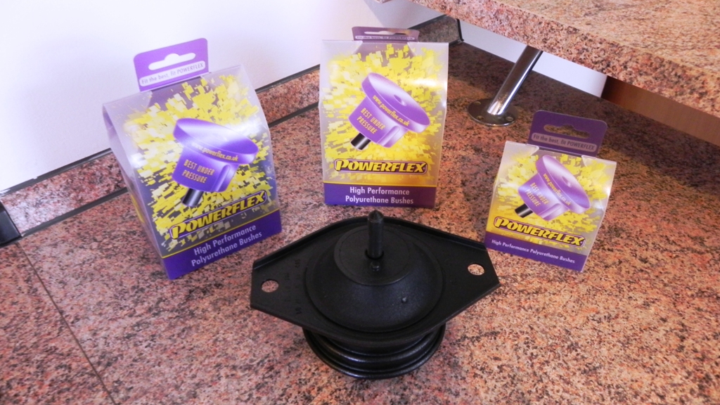

Napínák, dvě nové zdvihátka a Powerflex silenty horního držáku motoru na cestě, spodní silentblok bude ve čtvrtek. Takže už nic nebrání tomu to poskládat!!!! Víc jak po roce neuvěřitelná zpráva!!!
Jen tím teda dojde k připsání několika mínusových bodů za narušení originality - náhrada hydronapínáku mechanickým.
"Budu mít navíc dvě opravená výfuková zdvihátka, kdyby někdo potřeboval."

ptal jsem se ve výrobně ložisek a když mi odpověděli tak takto.
Vážený pane Turno.
Ložisko bylo vyřazeno ze sortimentu SKF a individuální výroba bohužel
není možná.

Jojo, s SKF jsem dostal ty samé odpovědi, viz. výše... Je to ta z e-baye, jak tu postoval riprex, vyšla na ca 70 liber

Snad řízení nepoteče, nemělo by..
