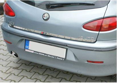

Nevite kde by se dala sehnat lista na kufr viz obrazek ?
objednal jsem si ji tady http://spoiler-tuning.cz/tuning/alfa-ro ... eo-147-13/
ale dosla lista jak urizla z plechu v garazi a byl to matny nerez nevylesteny:-( reklamoval jsem to ale prej jinou sehnat neumi a z vsechny jsou takovato "kvalita"
Kupoval jste ji nekdo na netu jinde ?

Dělalo se to na poface 147mi, tak zkus třeba Imofu, Srbu a tak ... měli by míti
