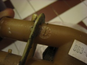

jsem menil ten chladic topeni v zime,venku bylo -10...... delal jsem to podle navodu z internetu,povedlo se mi udelat bez rospojeni trubek klimatizace,nekolik sroubu taky upustil do vany,ale ich tam ne nechal,s pomosi teleskopickeho ukazovatka s magnetem na konce jsem ich bez problemu vyndal!! tady je ten navod,snad to nekomu pomuze...

to je ten puvodni radiator, tich 96 se sipkou neni nahodou rok vyroby dilu?

Příspěvek od Zip166JTD » 5.10.2010, úte 16:16
hm no je většinou je a šipka ukazuje měsíc. Asi nějaký přebytek ze skladu :smt040

auto mam vyrobene v 2005 r. a chladic tam z roku 1996!!!!!!!!!!!!!!!!!!!!!!!!!!!!!! :smt013

ten dil podle me,byl namontovan primo v tovarne ,o cim svedci ten papirek s datumem....

Na posledních dvou fotkách se vysvětluje předešlé téma ohledně roku výroby radiátoru. 164 od verze Super (určitě, možná i dříve) stejné topení, tzn. že tento radiátor se vyrábí už zhruba od roku 93...

Jen doplnim ze stejnej ma Fiat Croma/Lancia Thema, takze na nem klidne muzete mit 86 :-D
