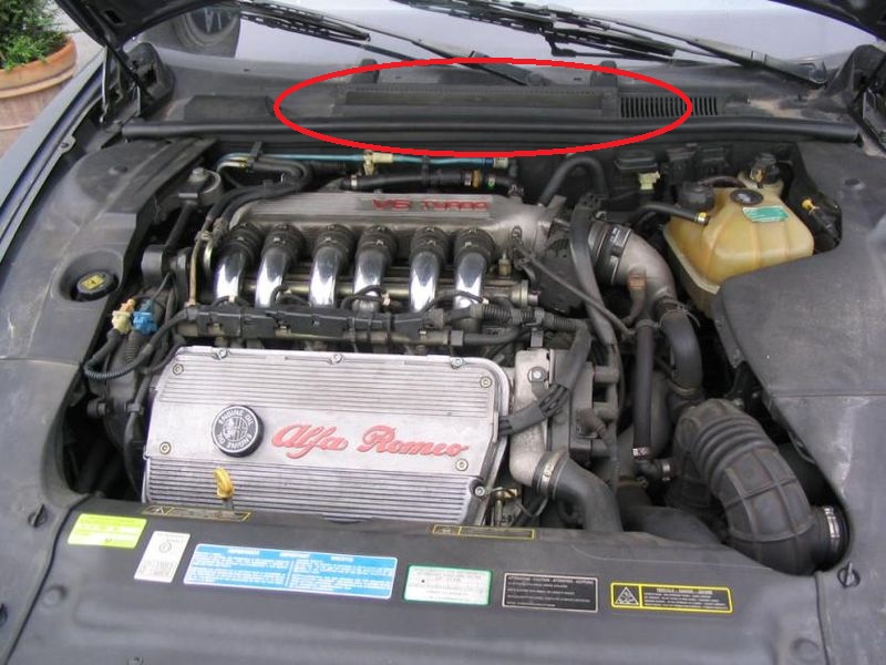

poistky relatka pri stieracoch :smt023

Příspěvek od Richie » 10.5.2013, pát 07:43
muzes to trochu rozvest ? ja netusim kde jsi to myslel :)

Příspěvek od coyote » 10.5.2013, pát 08:02
Viz obrázek. Je tam deklík, pod kterým je další kde už jsou pojistky a relátka. Toto bys měl mít popsané v příručce včetně toho, co která pojistka jistí.

Příspěvek od Richie » 10.5.2013, pát 08:10
vdaka..mrknu na ot o vikendu :( doufam ze to bude jen pojistka...

Příspěvek od Richie » 13.5.2013, pon 07:09
tak to byla pojistka pod volantem...jedna z tech service...10A...to se mi ulevilo :)

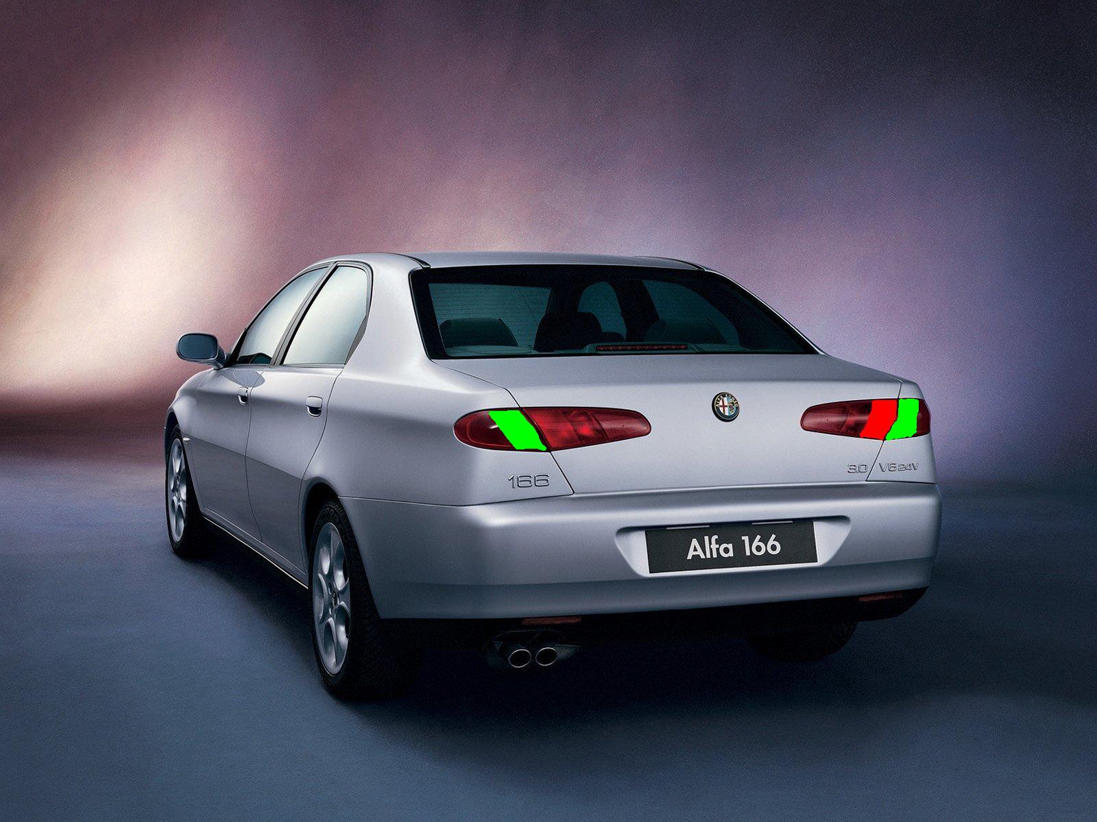

mam rychly dotaz...pri rozsvicenych svetlech mi vzadu sviti o jedno svetlo navic...viz obrazek
zelene jsou vyznaceny klasicka zadni svetla ve kterych jsou dvouvlaknove zarovky k brzdovkam...
cervene jsem vyznacil to, co mi sviti navic....nevim jestli je to mlhovka ? na palubce nic nesviti a mam zapnute jen potkavacky

Příspěvek od alfi166silver » 7.6.2013, pát 07:18
AR 166 má dvoje obrysovky. Žárovky v kufru jsou obrysovky, mlhovky a zpatečka.

Příspěvek od Richie » 7.6.2013, pát 08:15
takze mi naopak nesviti vlevo na kufru :) ja jsem hledal na netu nekde fotku rozsvicench svetel ale hned jsem to nenasel , tak jsem napsal dotaz... diky alfi

alfi166silver píše:AR 166 má dvoje obrysovky. Žárovky v kufru jsou obrysovky, mlhovky a zpatečka.
dneska jsem potkal ve meste a pri rozsvicenych potkavackach mu na kufru nic nesvitilo...tak jak to teda je ? pri potkavackych maji svitit vzadu 4 zarovky ? 2 na kufru a 2 na svetlech ?

Příspěvek od cuhan » 10.6.2013, pon 08:16
Na kufru dvě a v blatnících taky dvě,jestli máš žárovky v pořádku,tak bude pravděpodobně přerušený drát v husím krku na levé straně..

Příspěvek od Richie » 10.6.2013, pon 08:25
OK...diky...na kurfru mi sviti jen jedna, ale uvedomuju si ze mi nesviti ani osvetlenei SPZ tak doufam ze to nebude v tom husim krku...

Příspěvek od maximus » 10.6.2013, pon 10:17
Pokial ti svieti jedna žiarovka na kufri nemaš problem v prechodke, len maš tú druhú žiarovku vypalenu :)
Ja ked som alfu kupil tak mi nesvietila ani jedna obrisovka na kufri a bolo to tým že boli obe vypalené. inak neviem ako vám ostatným ale mne sa na kufri obrisovky zakaždym spalia tak až mam celu žiarovku pokritu strieborným povlakom, je to normálne??? Robí to aj vám???

Příspěvek od coyote » 13.6.2013, čtv 09:47
Richie píše:OK...diky...na kurfru mi sviti jen jedna, ale uvedomuju si ze mi nesviti ani osvetlenei SPZ tak doufam ze to nebude v tom husim krku...
Husí krk na osvětlení SPZ fakt vliv mít nebude, to by totiž značka musela být na víku a né na nárazníku. :wink:
