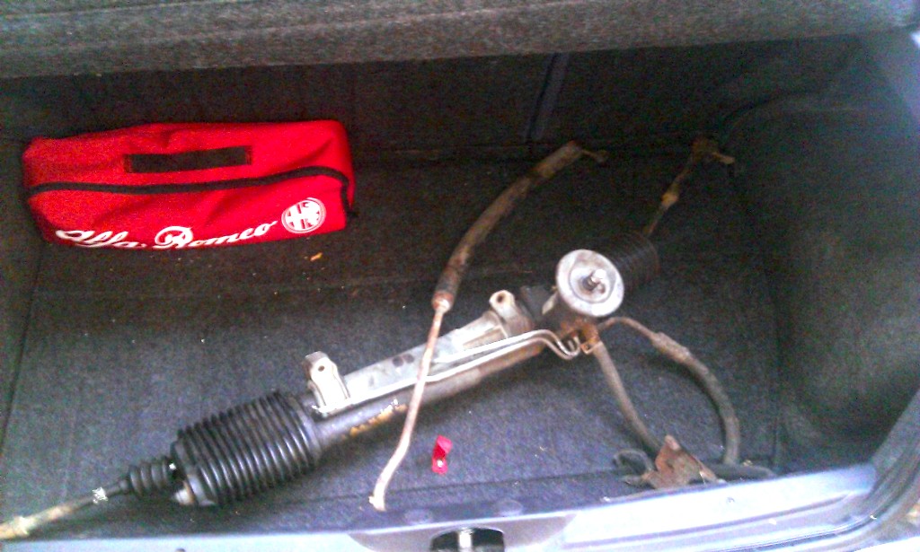

Tak pouze "suché" konstatování, že řízení stále teče... Ještě nevím kudy, ale pod autem louže nového oleje a v nádržce prázdno (systém byl plně naplněnej - považoval jsem to za hotovou záležitost...)
Příspěvky: 9315
Příspěvek od Hampice » 29.7.2013, pon 17:42
S vidinou lepších zítřků jsem vyzvedl značky z depozitu. To je ta lepší informace, ta horší je, že opět půjde řízení ven. A tentokrát asi rovnou do šmelcu... Vůbec nedrží gufera, i bez tlaku vytekl všechen olej. Jirkovi se nemůžu dovolat, takže těžko říct, co se nepovedlo :smt102

Tak do třetice to snad už klapne. Dárce neznámý přesně, buď TD nebo V6T obojí Superka, výroba 96. Důležité ale je, že je úplně bez vůle v hřebenu a manžety jsou ze vnitř suchý a čistý. Hřeben krásně namazanej... Během víkendu přehodím táhla s čepama a manžety a dám ho tam...
Příspěvek od Dallen » 8.8.2013, čtv 21:07
Ted uz to bude prace na hodku co? :-D
