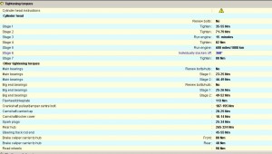

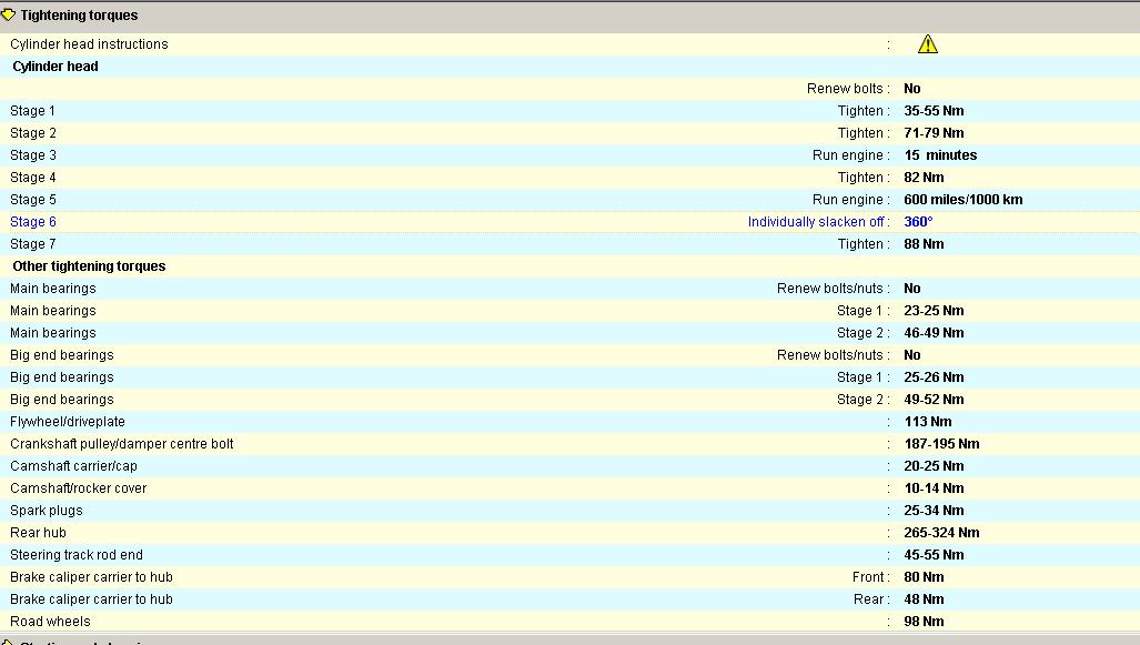

Ahoj
V žádném manuálu se mi nepodařilo najít utahovací moment hlavních a ojničních ložisek. Máte někdo nějaký ověřený info? Dal jsem na hlavní asi 65Nm a na ojnice asi 50Nm a vše zalepil. Snad to bude ok.

tady máš odkaz na manuál k benzínovým motorům, momenty na hlavní a ojniční domky tam jsou uvedeny. Mám pocit, že to bylo 50NM jak na hlavních, tak na ojničních, 25NM byly vačkové domky, ale ruku do ohně bych za to nedal. mrkni se
http://www.craig75.clutchout.com/group_01_engine.zip

Díky za odkaz. Já tam teda u čtyřválce našel jen pro hlavní ložiska. Ojniční jsou až u šestiválce. Ale tam jsou hodnoty z nějakýho důvodu dost jiný. Ale to neva. Aspoň něco.

Rasputin: Ne, ojnice (connecting rod) opět chybí. Ale i tak díky.

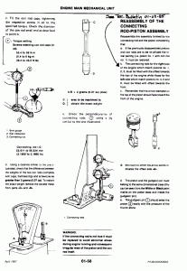

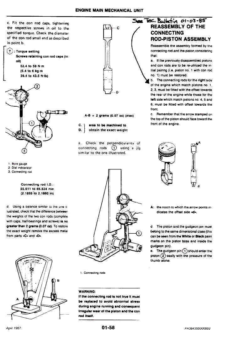

Je tohle to co potřebuješ?
I sem si vzpomněl odkud jsem tyhle věci stahoval:
http://www.berlinasportivo.com/pages/wshop75.php

Harous:
Jo, to je ono. Tak to tam přece jen je, ale přehlídnul jsem to. Díky moc.

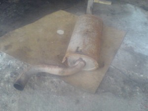

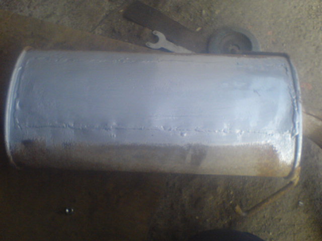

- Milano75
- Příspěvky: 5150
jen tak provizorně opraveno, alfa potřebuje důležitější věci k provozu, jako třeba novou napínací kladku a GO přední nápravy, ale tohle mi vadilo, bych se styděl, přitáhnout to na STK
- Pivrnec911
- Příspěvky: 2733
- Bydliště: Lysá nad Labem
Myslím si že jsi tomu fakt pomohl
já chápu že doba je zlá, ale lepit BOSAL... Kdybych věděl, nemusel jsem asi 3ks vejfuků vyhazovat. V každým případě na tom byly líp než tohle jak před zásahem tak po....
opět připomínám, že komplet výfuk novej mám v garáži ....
- RV147
- Příspěvky: 2138
- Bydliště: Pardubicko
No, kdybys to obalil celý máš na chvíli pokoj a práce už to o tolik víc nebude, takhle budeš rád, když to dojede na tu technickou.
- Milano75
- Příspěvky: 5150
no asi tak, ten výfuk děravý nebyl, když sem to koupil a takhle schnil tím občasným startováním, nechtěl sem tam dávat výfuk o Petra, aby mi jen tak hnil, ten tam nacpu až to auto půjde 100% do provozu
