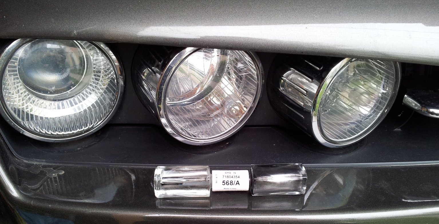

Já koupil opravný lak - ne tedy tužku, ale normálně štěteček.
Stálo mě to v Alfě 650,- Kč (naštěstí s 50% slevou za 325,-
Potřeboval jsem "zamalovat" právě ty větší díry po šutrech a funguje to dobře, ale z blízka to jde stejně poznat - hlavně proto, že barva je jedna věc a hladký povrch je něco úplně jiného..
Ale rozhodně to vypadá lépe než před zákrokem.

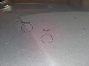

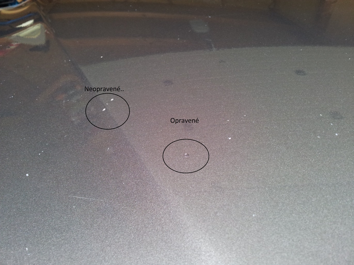

Ahoj, tak jsem se pokusil to vyfotit, ale bohužel to moc z těch fotek poznat není - ale já když se na to dívám "na živo" tak to vidím jako podstatný rozdíl - a hlavně se ty dírky v laku zalijou barvou = neměl by lak víc trpět..Kolbik píše:To alf159: Nemohl bys sem prosím postnout nejaky foto? Mám toho taky plnou kapotu a zajímal by mě výsledek.
Ten lak je ve dvou lahvičkách - jedna je barva a druhá pak "lak" Určitě se to dá vymakat - více vrstev, rozleštit..

Ahoj, díky moc, že sis s tím dal práci. Věřím, že v reálu to vypadá lépe než na foto. Budu to muset do prvního sněhu taky zpáchat, aby to nezačlo pod tím reznout. Ty lahvičky vypadaj fakt jak lak na nehty. To budu muset opatrit nejakym stitkem.

S těma fotkama to fakt moc nejde. Ale když auto umyju a naleštím, tak tam, kde jsou normální otluky - tak pořád zůstává leštěnka..takže bílé, škaredé a z dálky viditelné, tam kde je to opravené se to normálně rozleští = rozdíl 100% a hlavně by to mělo zastavit další poškození laku.
Bohužel není moc čas - ale myslím, že když to zakápnu ještě 2x a pak to zkusím rozleštit, tak to bude skoro dokonalé. Dám sem pak další fotky.
A s černou barvou jak psal Maxa - si nejsem jistý - ale ty máš nemetalický lak ne?.. to bude tím. Na metlu jde o lesk navíc = 2 lahvičky. I když já zatím dal jen barvu.. až to dostanu do roviny s lakem, tak to pak přejedu tím leskem.
