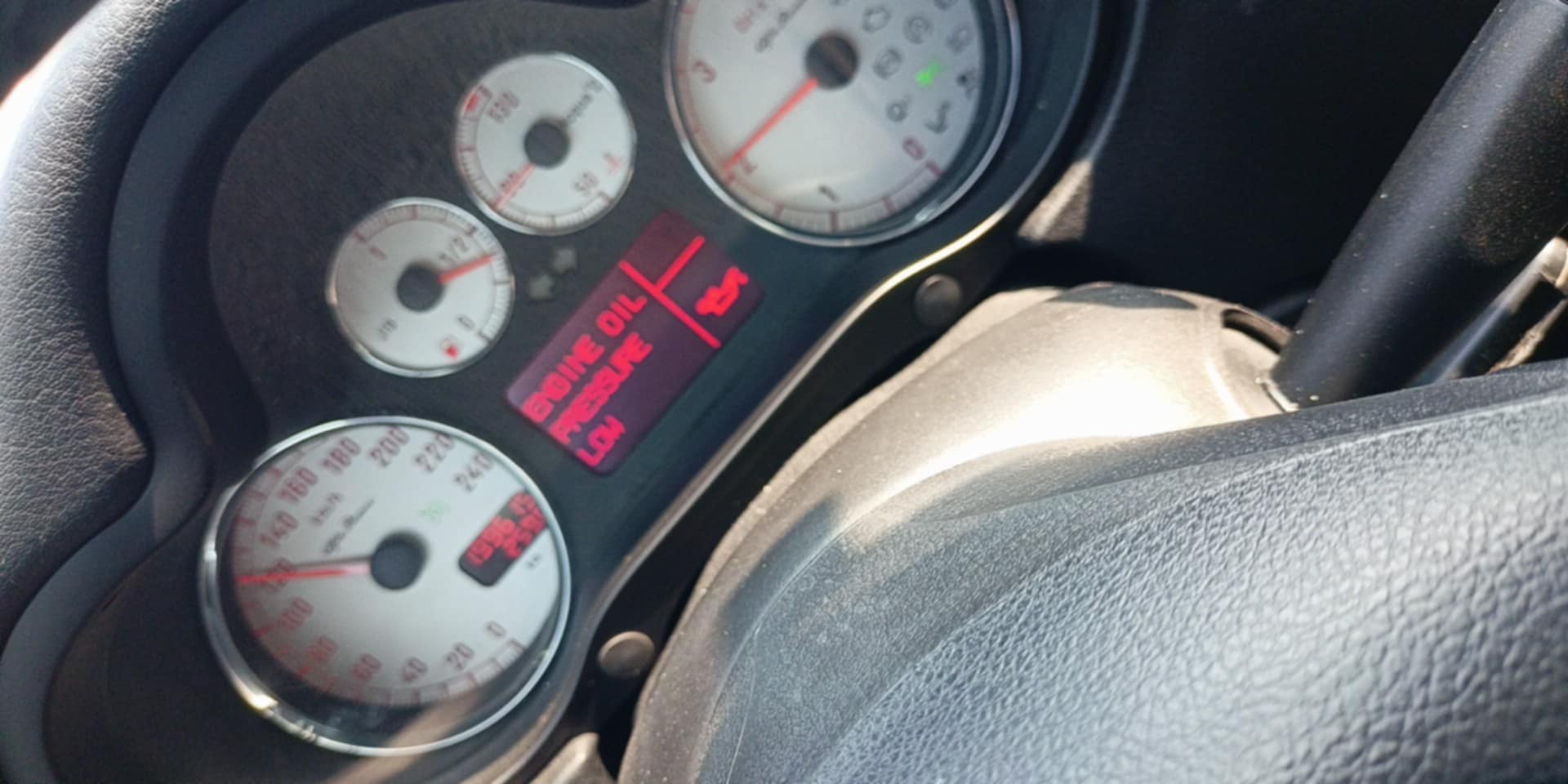

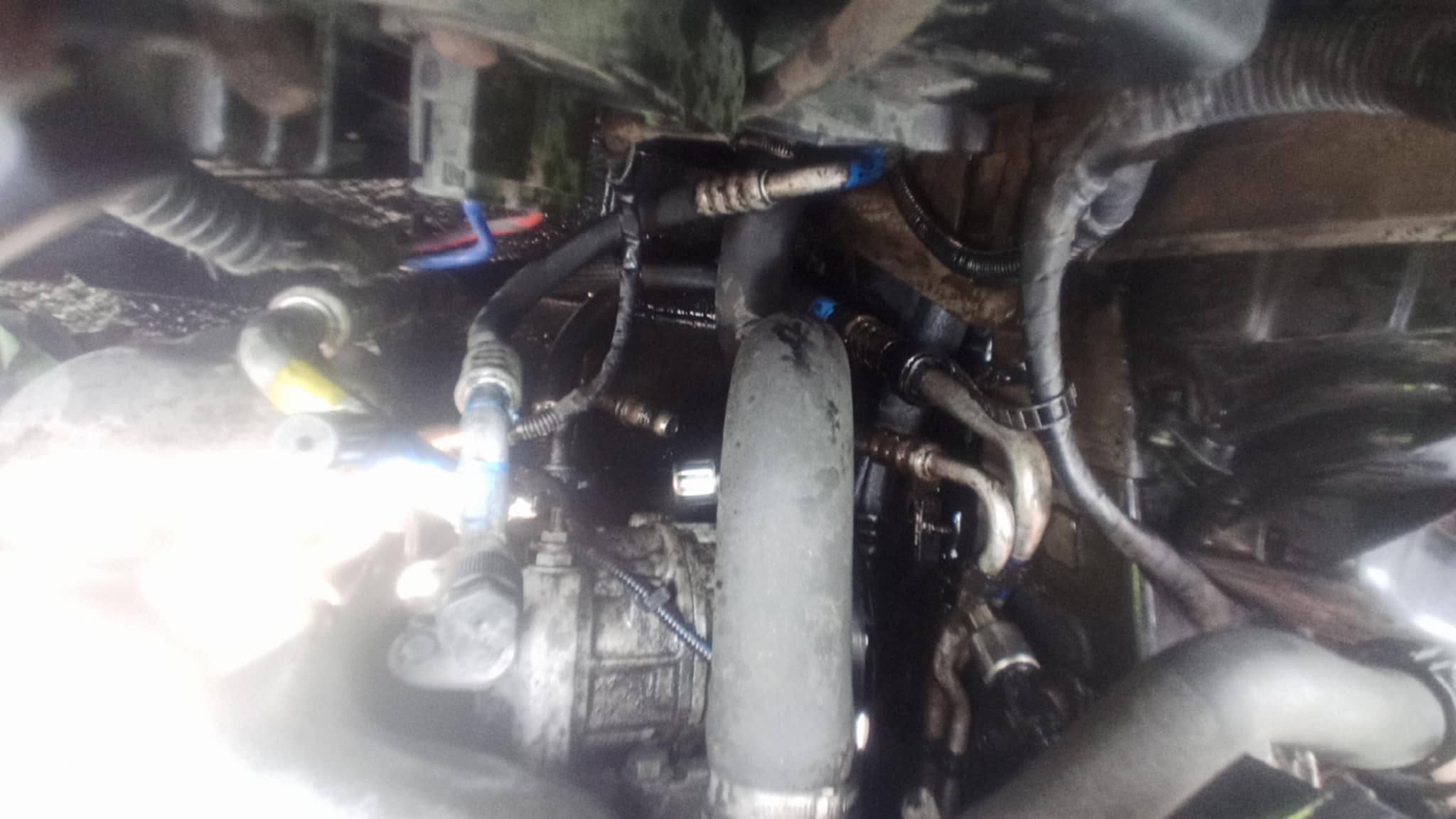

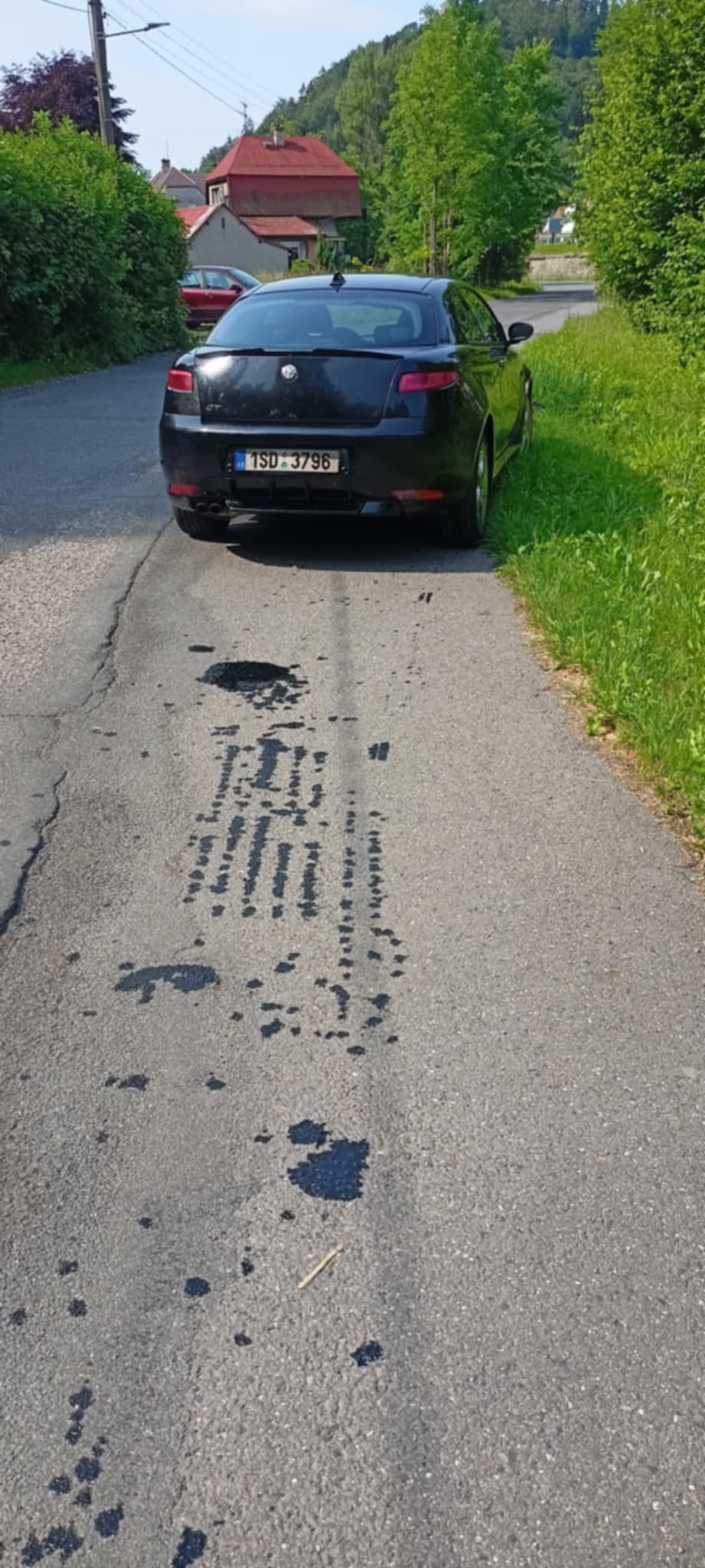

Chce to tu oživit :D Tak dnešní přihoda mojí baby... - klasicky si na to ráda šlápne do práce jak nahřeje motor, tak to má být, naplno Three days grace, pohodička, jenomže už jí svítila červeně kontrolka tlaku oleje přes displej, ale jela si dále 150, pak zpomalila aby si to vyfotila ve 120, po 3km pak kleklo turbo, to ji došlo, že to teda nebude jen prank, zaparkovala na vedlejší cestě, motor ještě v pohodě (doufám) protože olej ještě byl a normálně vypla bez kontrolky motoru a žáden kouř... No a pak jsem jel prověřit co se stalo zároveň vyjel i odtah, vidím tu krásnou černou stopu jak se táhne když přidávala :D Radost, dupat ji za to nebudu, říkal jsem to 100x že cokoli zahlásí počítač, hned zpomaluješ, voláš a vypínáš motor.... Tohle jsem fakt nečekal, včera jsem GT kontroloval, žádný prosak, indikace že by k tomu mělo dojít, nic. Vypadla jedna z nových hadic olejového chladiče ve spoji, originální díl... Celou prdel má mastnou, celý předek motoru, zajímalo by mě, jestli jel někdo za ní a schytal tu impregnaci.... Tak uvidíme, jestli odpis motoru, nebo jen nové turbo... Jinak auto jelo kouzelně a ukázkově no. Velmi zachovalé.

1.9 v GT má olejový chladič v čumáku? Na 159 to takhle měli jen 2.4. Jinak si myslím, že to odneslo jen to turbo a to se dá sehnat z druhé ruky za pár šestek. Ale jinak máš celkem uvědomělou děvčicu. Moja jela s ruplým turbem ze Zlína do Veselí a mě nabírala v Uh. Hradišti. Jen si postěžovala, že to nechce jet. A ten dým za tebou ti nevadí? ptám se. Aha, to sem si nevšimla. Kupodivu kontrolka nesvítila žádná a toho oleje neproletělo skrz dost na BURNOUT. Takže jsme si přesedli a já pomaličku dojel domů. Turbo se vyměnilo za repáslé a dosloužilo s Alfou, jen ke konci už trošku hvízdalo za studena, ale nic co by nevyřešilo rádio. Kdybys ho chtěl, možná ještě bude na vrakáči ve Vracově.

Jojo, je to v pravé části jakoby před podběhem a přesně, taky si myslím, že motor bude tsaik, olej tam evidentně ještě je, tak první investice po koupi no, jsem ji říkal - no vidíš, budeš mít nově repaslé turbo 😅 Zrovna mám i nové hadice k němu a regulační ventil pro sichr...

Tak motor byl v pořádku, nové turbo řádně seřízené, hadice custom edice, servisák říkal že chladič oleje není třeba, je to jen slabé místo a už nesehnatelná věc víceméně, olej co tam mám (stejný jak na TBi) je luxusní držák, na mou otázku jestli se to nepřehřeje když dám za den 1000km odpověděl jo, když pojedeš Beskydy - Sicílie naplno... Tak mu věřím---
