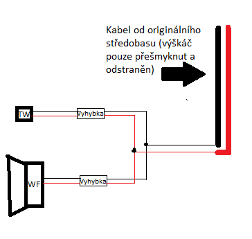

Koupil sem si komponentní systém od fy. Hertz s tim že na něj byli velice dobré ohlasy že to všem hraje a hlavně basuje výborně atd. i přes to že to měli napojený na origo sračkový rádio v ochcávce či golfu. Proč tedy když sem to zapojil na místo původního reproduktoru v alfě mi to hraje téměř jako ty původní tzn. že při vyšší hlasitosti už to nebasuje ale jen drnčí reprák.
Nemam to přeci jen zapojený blbě? Dělal sem to podle přiloženýho návodu, schéma sem nakreslil dole. Jedná se o tyto reproduktory: http://www.ahifi.cz/reproduktory-hertz-dsk-165-4.html
Všem díky za rady, nerad bych je kvůli tomu vracel :(

Re: Výměna reproduktorů
Příspěvek od Petr147 » 25.9.2011, ned 11:33
to krmíš ICSkou nebo zesikem? to chrčení znamená, že ti to nezvládá zesilovač v radiu... když jsem koupil Bose, tak to začalo po chvilce trochu nahlas chrčet, pak jsem dal celkem slušné radio a zvládalo to mnohem líp, jenom hodně hřálo, vrátil jsem origo radio a připojil origo zesik Bose, pak se žádné chrčení nekonalo :)

1, Máš všude správnou polaritu? jelikož na na origo repro není vůbec žádná info ani co je + a -
2, tloušťka kabelu. Už jsem zažil že k reprákům jak pro místní rozhlas byly origo drátky jak pro žárovky na stromeček.
Pak už je možné že to holt nepobírá rádio.A ty co se týká basů jsi už moc náročný.Potom už leda zesák. Osobě mi to harje jak o dušu, jak bývalá tak stávající jen mě třeba dost překvapilo že u faceliftu má reproduktor plastový rám co že je docela laciné. Já když koupil 166 byl jsem se zvukem nad míru spokojený ale časem jsem tam přeci jen dodal tubu jelikož basy mi přestávali stačit.Uvědom si že v příplatkovém audiu je navíc ještě 2x subwofer v platu poháněný zvlášt zesilovačem tudíš je jasné že hold v basech mají ještě rezervu. Bit tebou bych to řešil but též tubou a nebo pokud jsi závislí na kufru tak subwofrepro + zesák do plata.

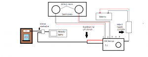

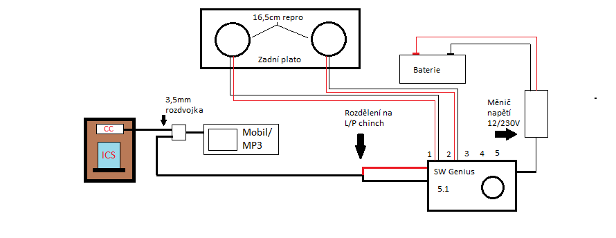

Vymyslel sem si to takhle, jako náhrada subwoferu. Je to na bázi tý kazety s 3,5mm jackem, mam jí a funguje výborně :) V podstatě co dům dal :D Ale fungovalo mi to podobně asi 3 měs. v Audi tak tady v tom nevidim problém :wink:
