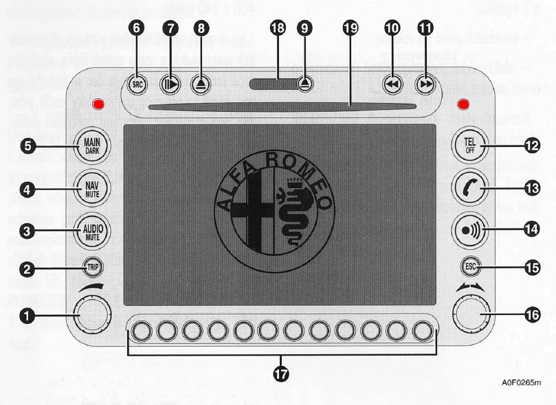

Vytáhnutí celého panelu je naprosto jednoduché.
vložíš do červeně označených otvorů (viz foto) ocelové kulatiny,
které povolí zámky a celý modul vytáhneš.

OK díky, ale teď nad tím přemýšlím, kde seženu tak malý průměr kulatiny. Nebude stačit nějaký silnější drát? Co kabely nejsou tam nějak na fest? ABy sse mi nestalo, že to vytáhnu a dráty se mi odpojí a potom to nebudu moct zapojit zpět, protože kabely budou krátky...
Nemáte někdo zkušenosti s vytažením?? :diky

Pletací jehly po babičce :wink:

Taky to musely nějak složit, takže předpokládám, že dlouhý budou dost. I když u 159 mě už asi nic nepřekvapí...

Je to na 99% studeny spoj, vymontuj radio, a daj si to do servisu precistit povec ze ti vypadava display. Ja som to rozoberal nieje to nic zlozite ale radsej si to daj do servisu, o kable sa neboj su tam konektori 1x GPS antena 1X can bus a 1x napajaci a reprakovy konektor jednoducho ich odpojis a zapojis
