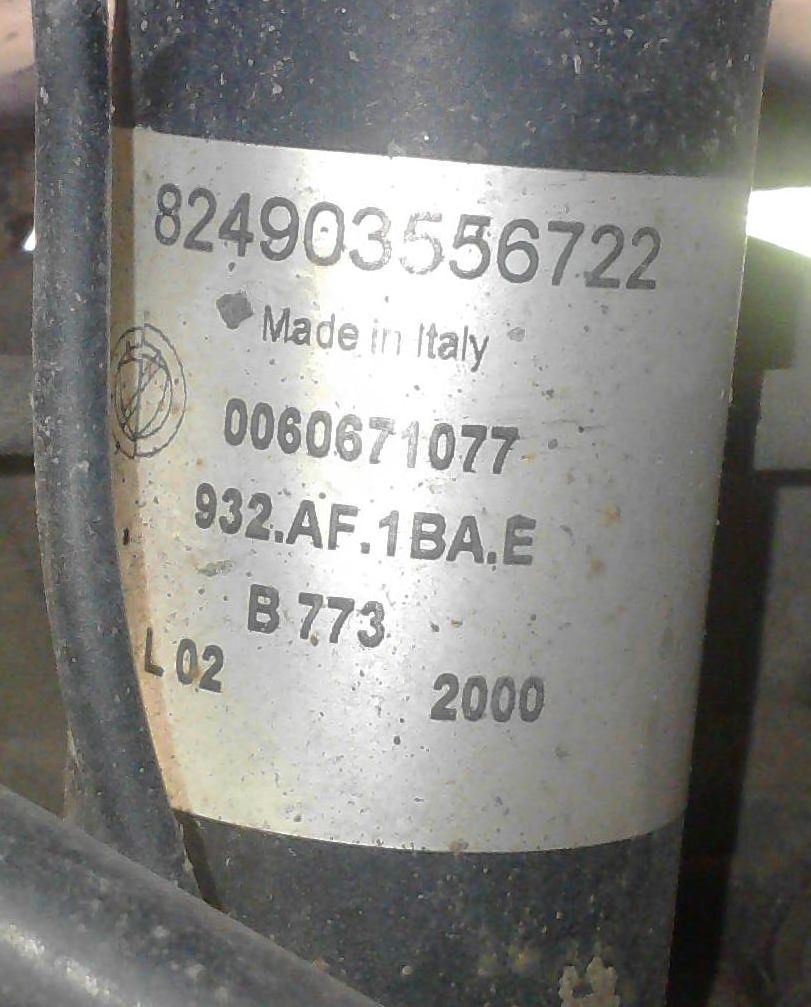

Ahoj vsetci,budem musiet menit zadne tlmice kedze pri prehadzovani zimnych som zbadal ze sa mi zadna guma na jednej strane opotrebuvava vlnito.podla mna to bude koli tlmicom,ale neviem ci mam nivomat alebo nie.ako to zistim????dakujem

No hej to som skusal ,ale moc som toho nezistil.Vyhodil mi vsetky podvozky ktore sa montovali.Tak neviem ci som pozeral blby eper alebo co ,ale ked ma niekto moznost to pozriet podla VIN by som sa podakoval.VIN ZAR93200000278782
Nivomat + aky sportpacket
Re: jak zistit ci mam nivomat??
Příspěvek od tuta146 » 16.11.2011, stř 13:22
Sundej kolo a podívej se na tlumič, je to na něm napsané. Pokud tam bude Boge, nebo Sachs, tak jsou to nivomaty. Jinak u Sachsu už je neseženeš, náhradu pro AR vyrábí Monroe.

Pozrel som tie tlmice a maju cislo 60 66 81 86,932 PW SPORT....bude to nivomat ako som ja pozeral....
Příspěvek od tuta146 » 16.11.2011, stř 14:15
To je nivomat na 100%
