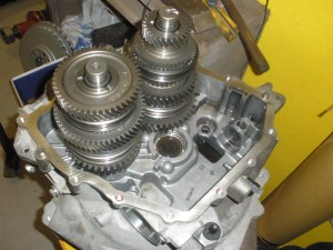

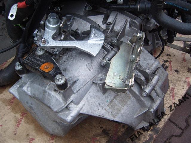

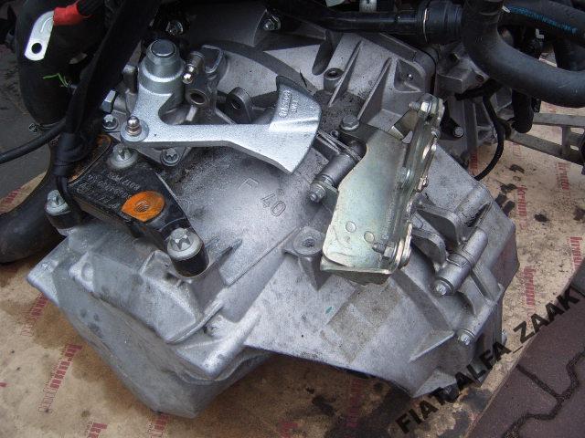

Nevíte někdo jestli by pasovala převodovka z AR159 2,0 16v JTDm (viz.příloha) na AR159 1,9 8v 85kW JTDm r.v.2007.
yan.ko
Příspěvky: 1204
Re: převodovky pro čtyřválcové JTD (výměny, záměny atd.)
Příspěvek od yan.ko » 4.2.2012, sob 21:08
Mnoo, GM F40 prevodovka ze 156 2.4JTD 20V se da prehodit s alfackou C510/C530. Tak snad by mohla jit i M32ojka ...

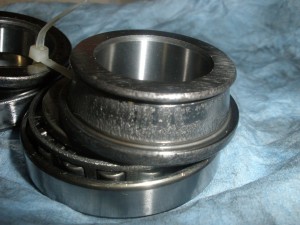

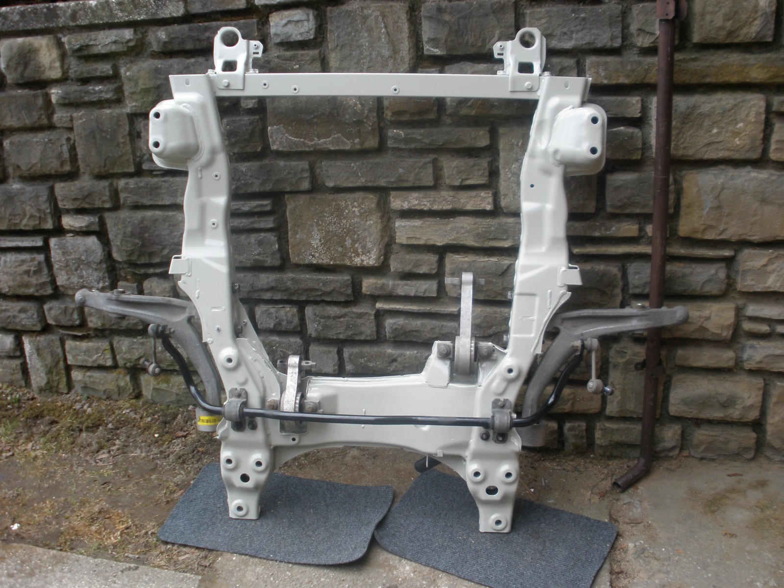

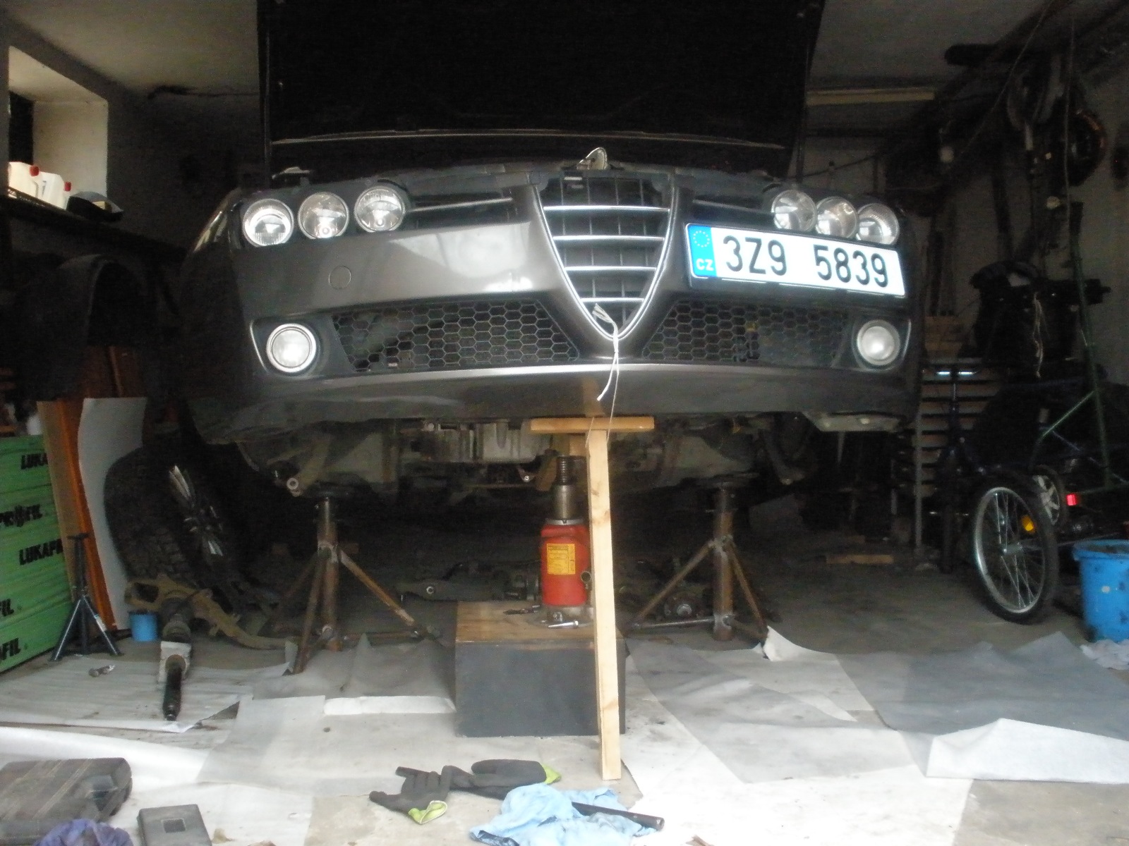

Zdravím všechny.

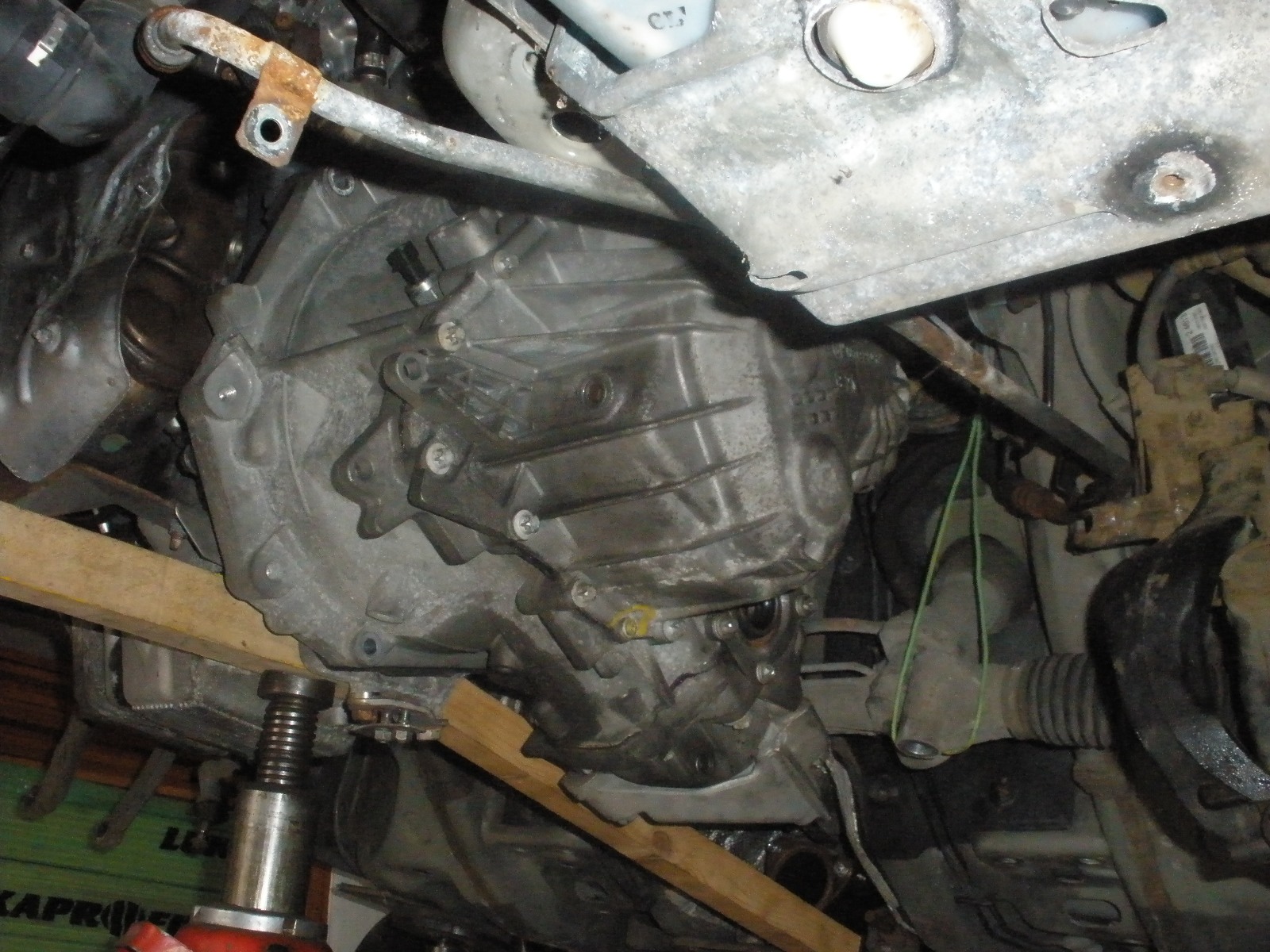

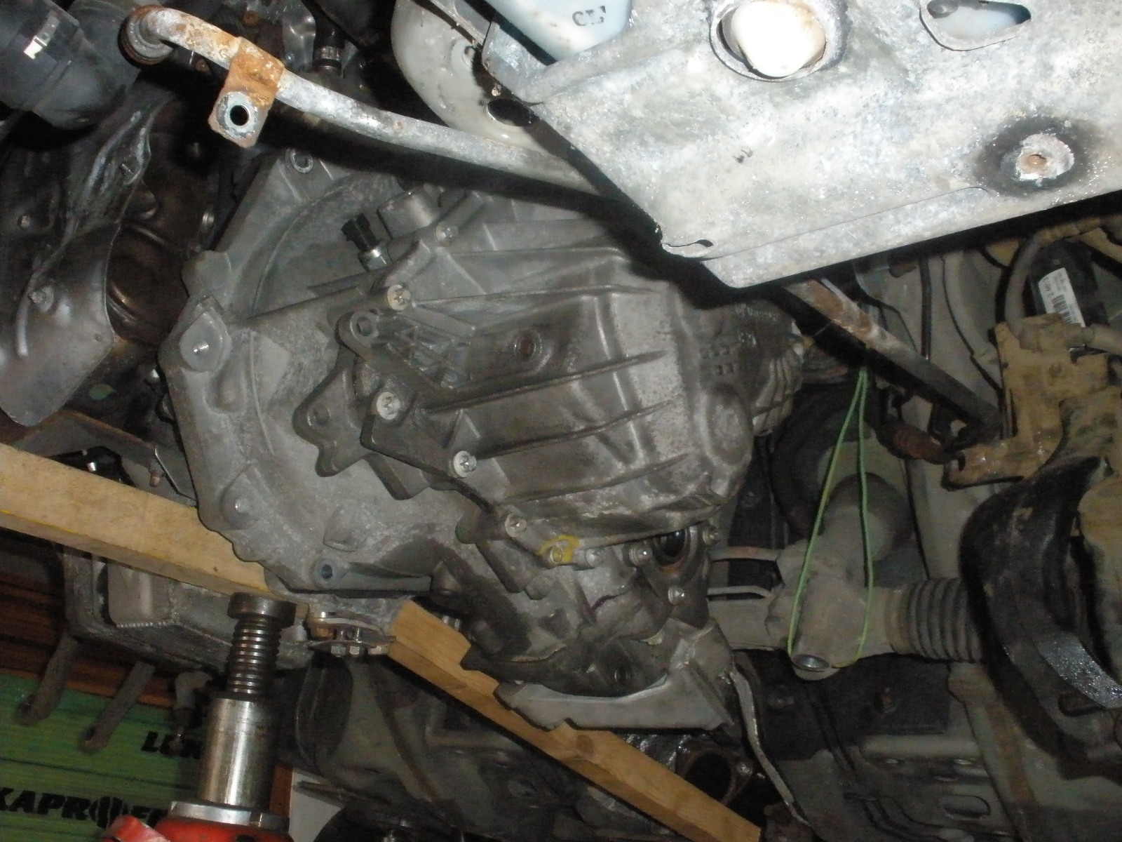

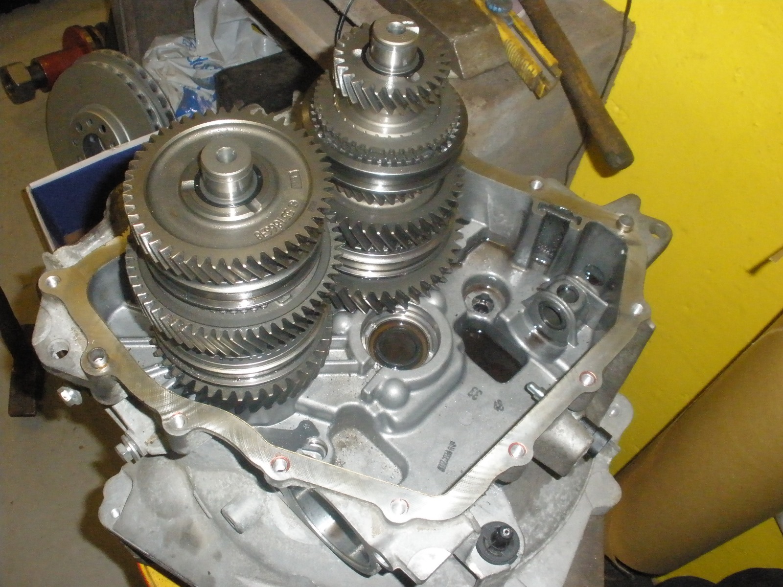

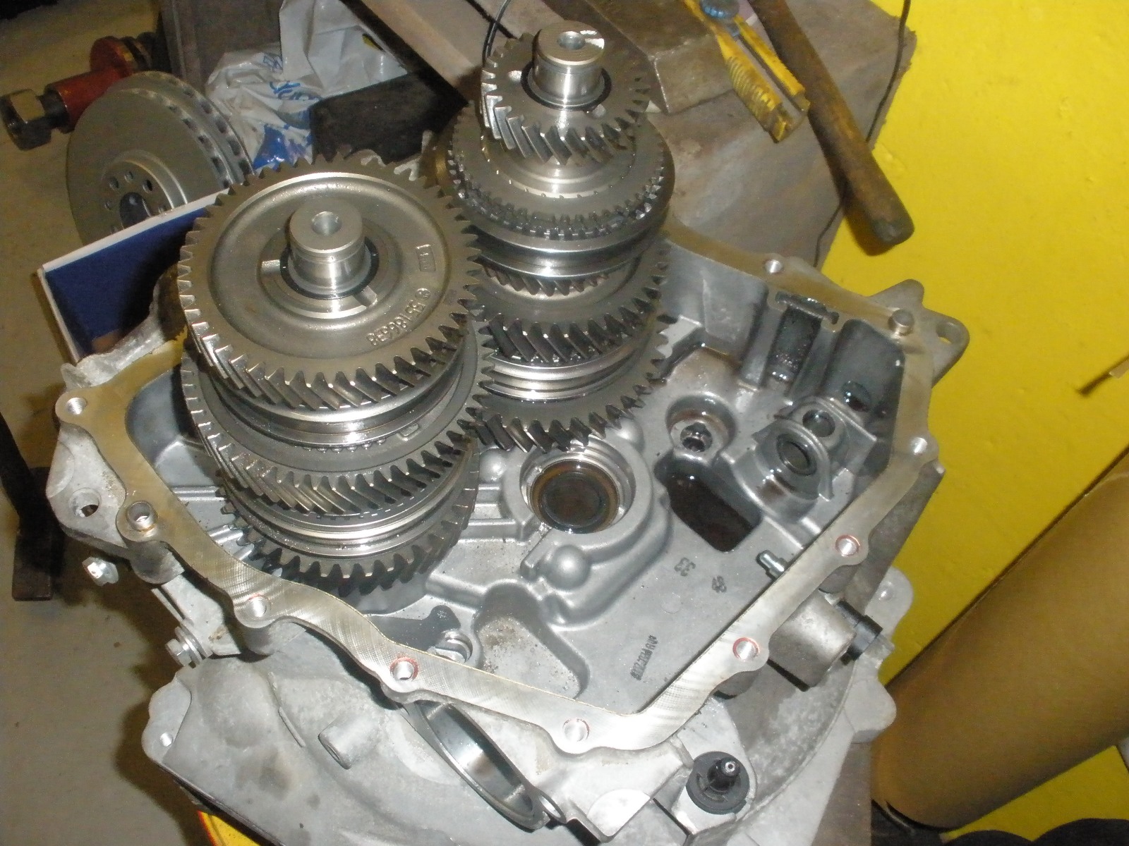

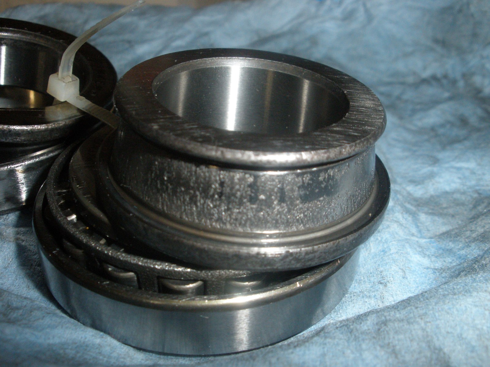

Tak jsem řešil tu slavnou GM převodovku, začla mi hučet jak kráva a to má najeto nějakejch 100tis,
díval jsem se na alegru na nějakou náhradní alternativu ale nakonec jsem usoudil že první skouknu tu starou když stejně musí ven. Tak v servisu mně moc nepotěšili jen za praci mi předběžně nacenili 25-30tis.Tak jsem se do toho pustil sám je to mechanická závada takže skládačka.
Vyheveroval jsem auto na dvě trojnožky které jsem ufušoval v práci a za prispění několika rad mistra Cendlera se dal do díla. Je to docela pakec musí jít dolů celá nápravnice, obě poloosy, startér, baterka a vše kolem ní. No zvládl jsem to cca za 10hod. Rozebrat převodovku už byla brnkačka. Diagnóza - totálně hotový přední ložiska. Takže ložiska se vyměnily a když už to bylo všechno rozházené tak se vyměnilo spojkové ložisko, udělala se GO startéru, brzdy (stočení kotoučů) a kámoš mi ještě vzal do práce otryskat a nastříkat nápravnicu.
Rekapitulace: ložiska převodovky - 4.300,- Kč
spojkové ložisko LUK - 3.500,- Kč
stočení kotoučů - 300,-Kč
olej+bishop - 1.400,- Kč
nástřik nápravnice - flaška
Nedokážu si představit co by to stálo v servisu, za tohle všechno by to byl asi pěkný balík.

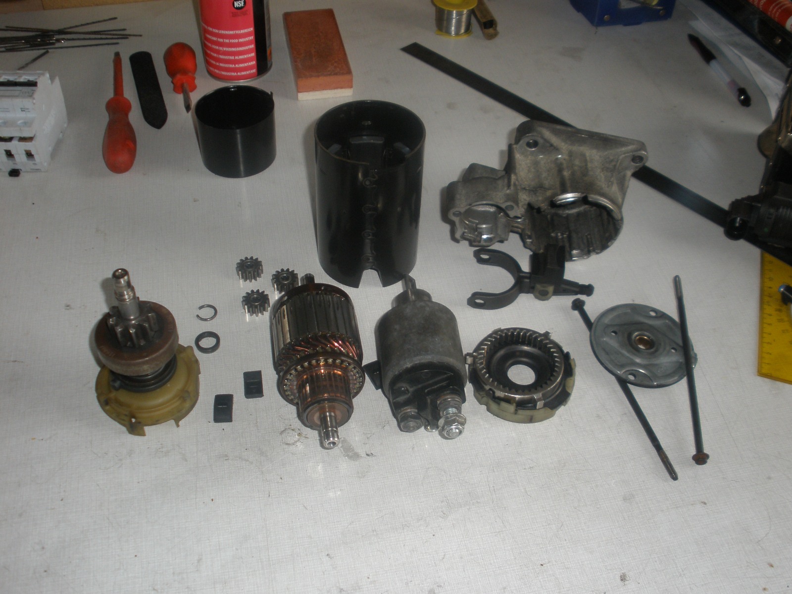

Příspěvek od enšpa » 30.4.2012, pon 07:35

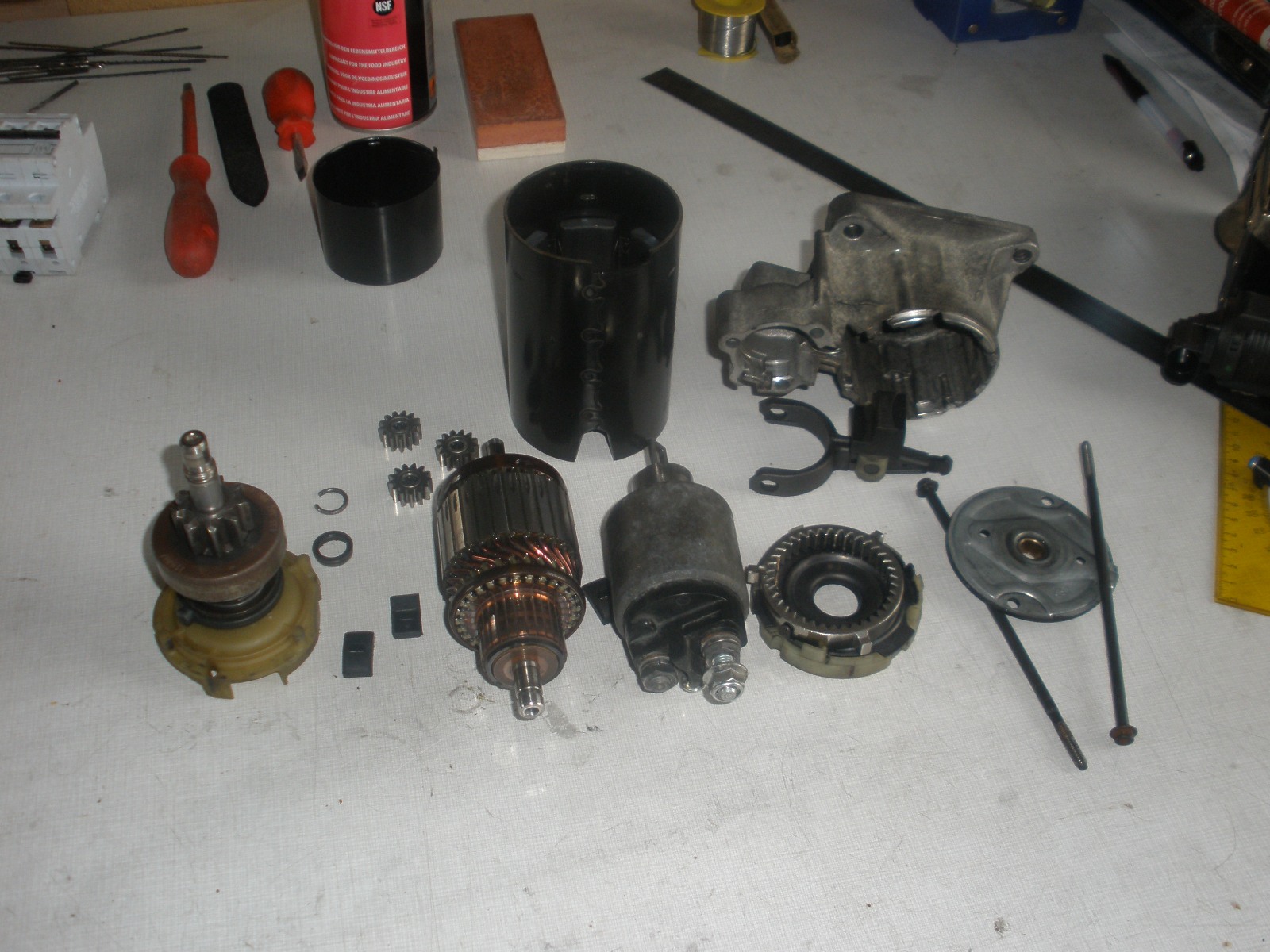

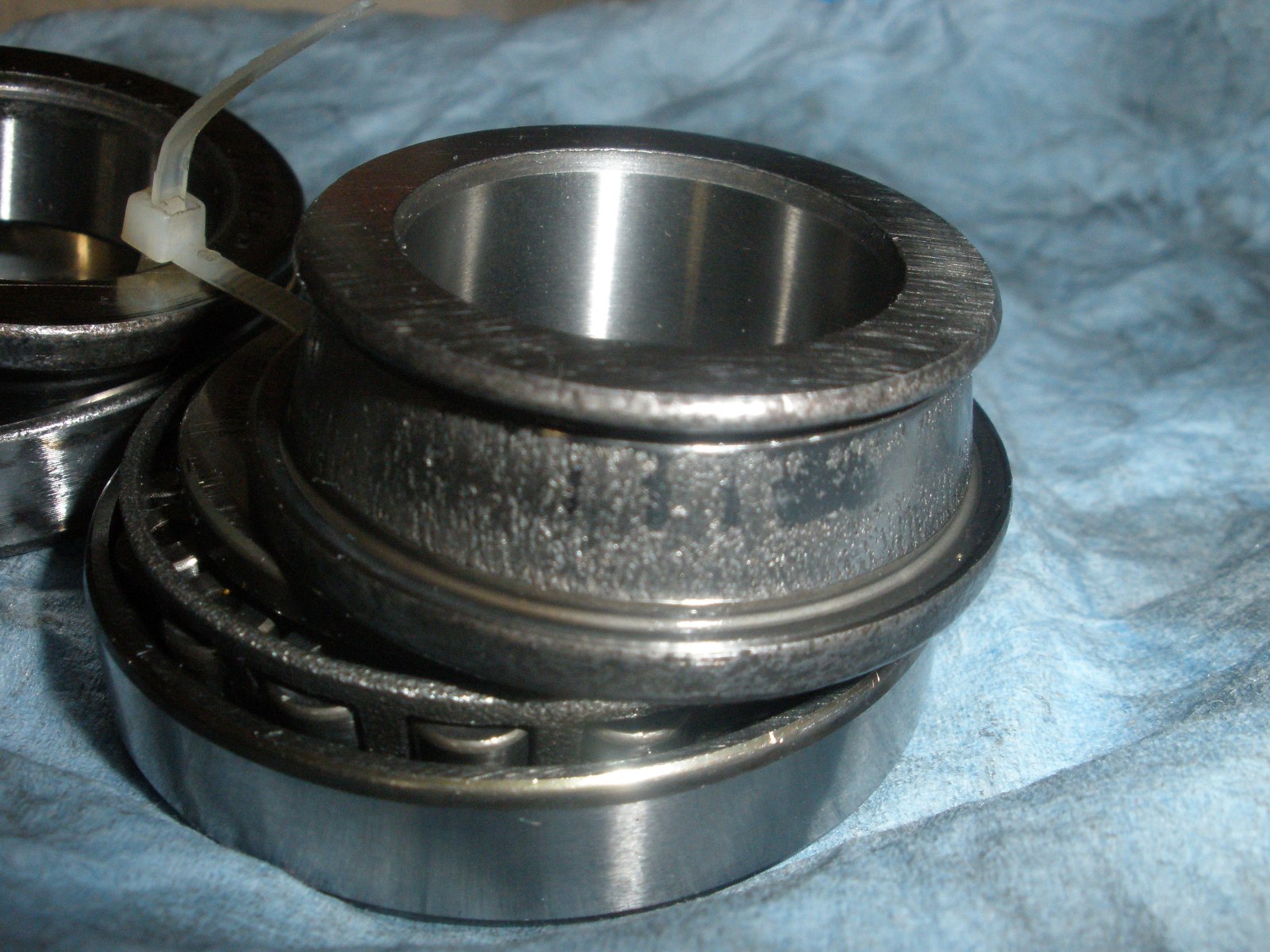

Ještě nějaké foto
Zip166JTD
Příspěvky: 1596
Příspěvek od Zip166JTD » 30.4.2012, pon 09:43
dobrá práce :smt023. A na sinchrony jsi se náhodou nedíval?Nebo ty ještě zoubky při řazení nepočítáš?

Zip166JTD píše:dobrá práce :smt023. A na sinchrony jsi se náhodou nedíval?Nebo ty ještě zoubky při řazení nepočítáš?
sinchrony jsou ok zatím to řadí jedna báseň
