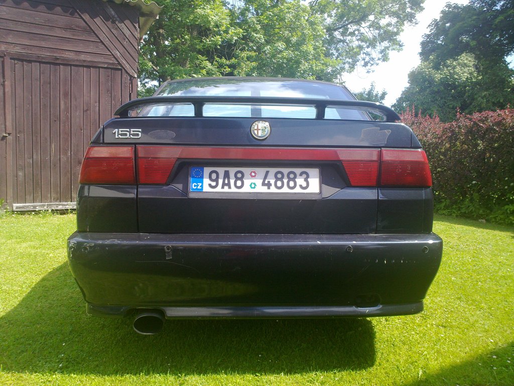

Příspěvek od il ciuffo » 24.6.2012, ned 18:58

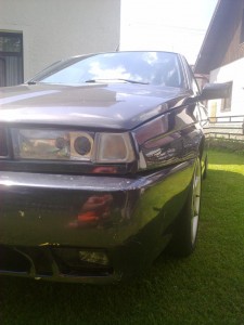

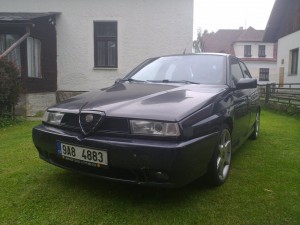

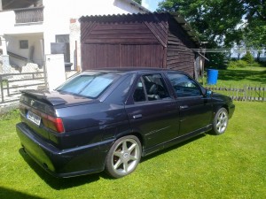

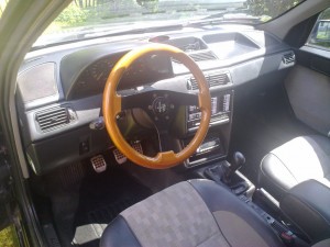

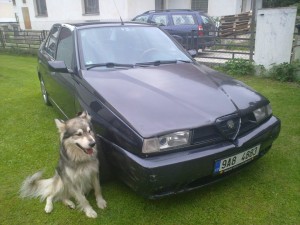

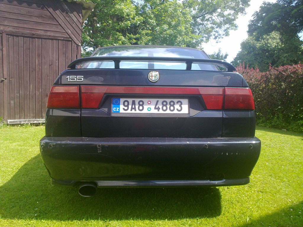

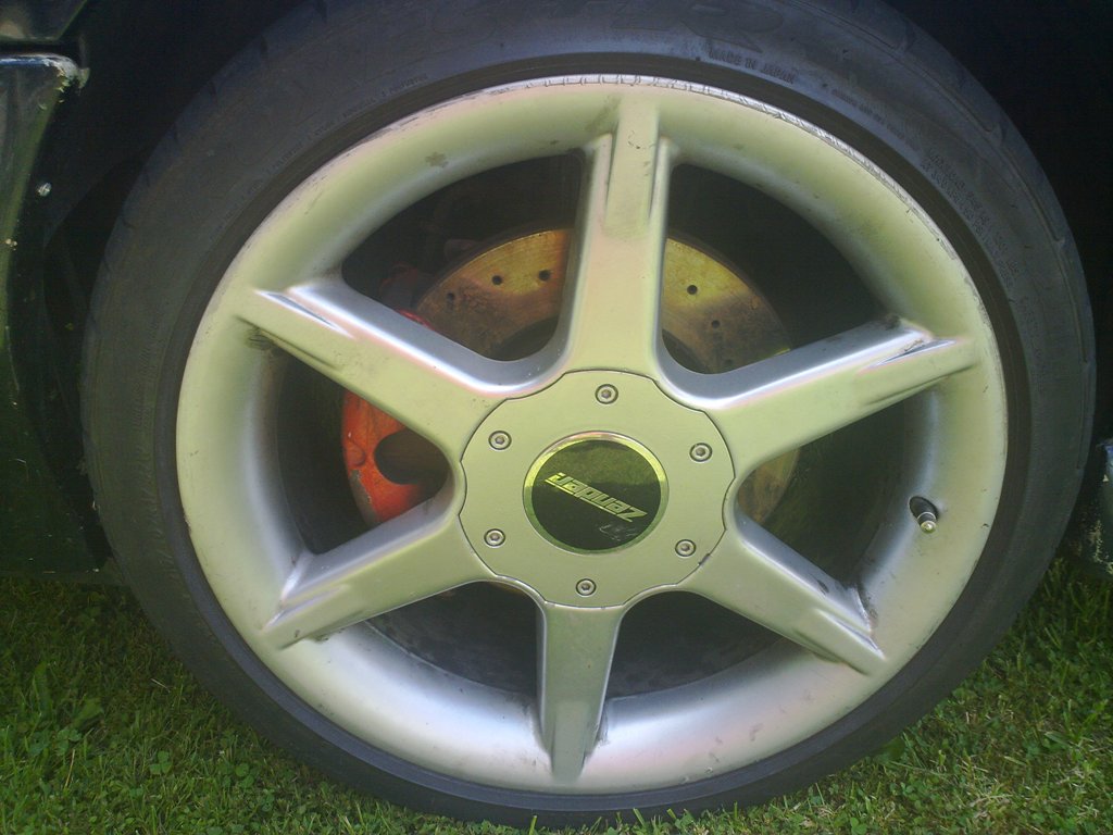

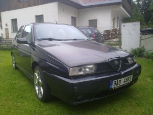

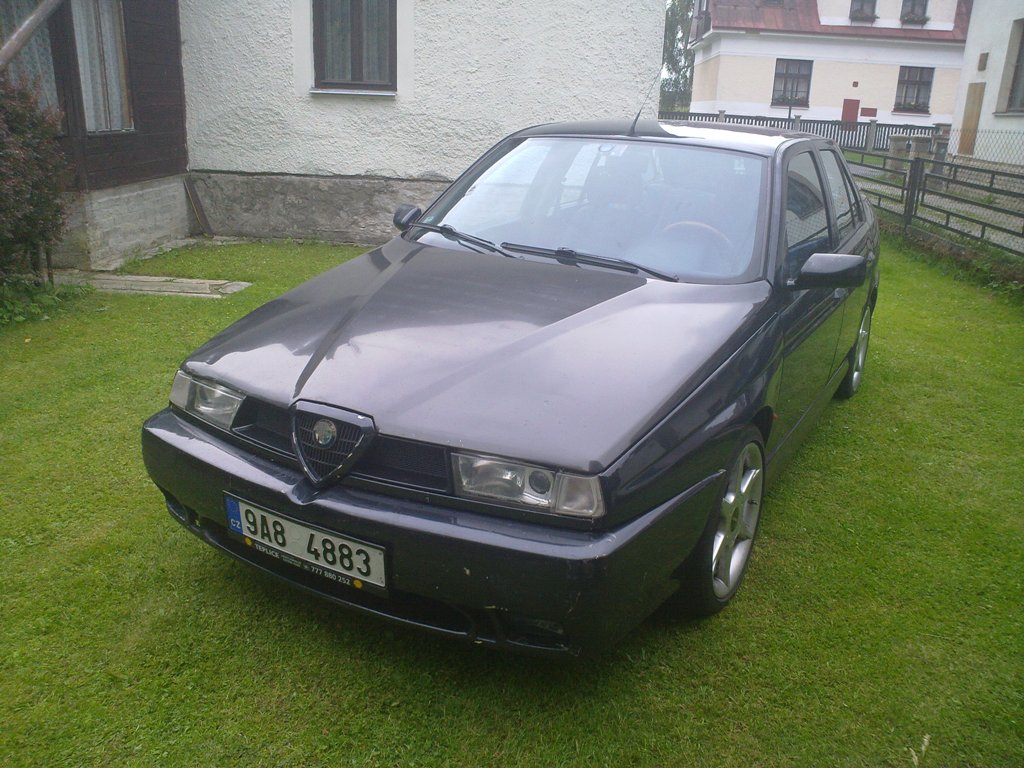

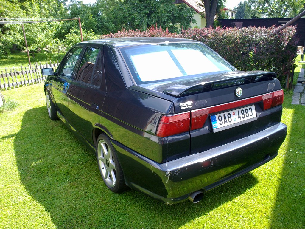

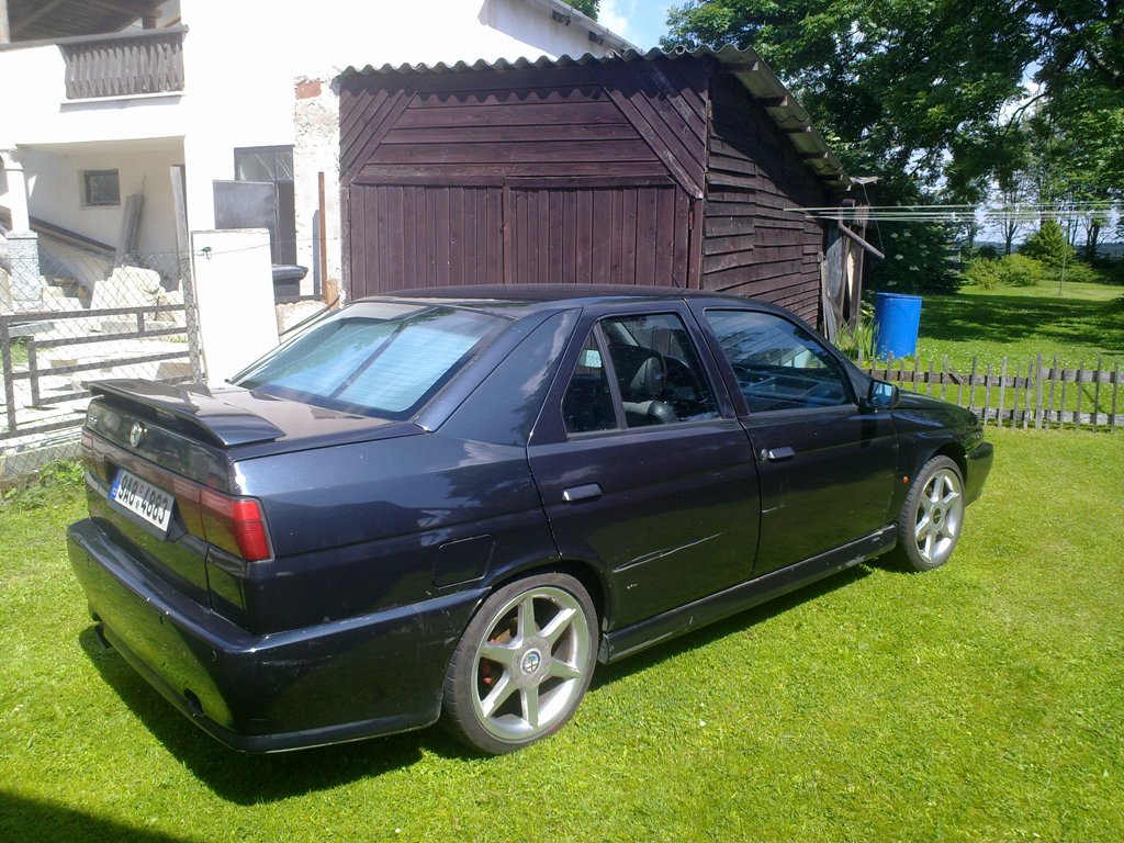

A tady těch pár slíbených fotek...
