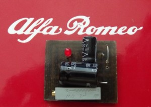

Prototyp je na svete....
Až dořeším vanu a šály, zkusím ho. Na jedné straně bude funkční lamda, pro srovnání...

Tak nic. Nejdřív jednotka hlásila "signal high", což šlo ješte poladit tím trimrem, ale ted se po pár kilometrech objeví "invalid signal". Takže jsem včera objednal novou lambda sondu ...
