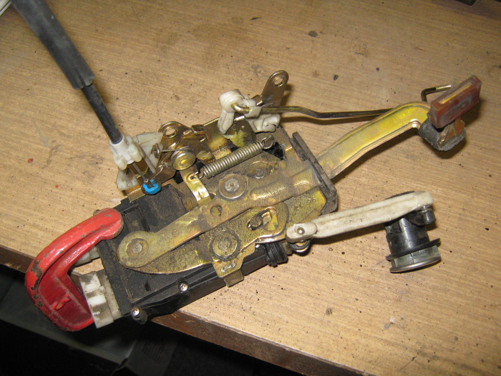

Nevím, jestli to bude co platný, ale třeba ti to pomůže :wink:. Je to zámek řidičových dveří, tak si to představ zrcadlově obráceně:
Na tu hnědou capku tlačí přímo vnější klika

Pokud taháš za vnitřní kliku (lanko), hýbe se celý komplet - červený rámeček. A to včetně velké páky pro vnější kliku.
Při zmáčknutí vnější kliky se hýbe ta zelená část.
Video se mi sem nepodařilo vložit :???: .
