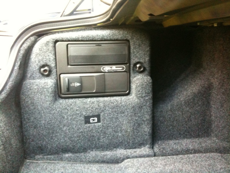

Mám originál měnič Becker a nejsu si jistý jeho funkčností.
Co by se mělo dít v okamžiku, kdy na hudebním měniči zmáčknu "Eject"?
Co se otevře nebo neotevře? Respektive, jak prvně vložit CD? :-k
edit: zatím jsem zkoušel postup: odsunu na dvakrát spodní dvířka od měniče a mačkám Eject a pak zkouším bezúspěšně vložit CD... :smt021
Erik166
Příspěvky: 843
Bydliště: Piešťany SVK
Re: ICS ,autoradio ,cd changer a telefon ALFA 166
Příspěvek od Erik166 » 24.3.2013, ned 22:56
odsunes tie dvierka doprava. a vidis kazetu. stlacis eject mechanika zacvaka uvolni kazetu a vysunie ju von. zoberes ju nalozis do nej CDcka a zasunies naspat nadoraz.mechanika parkrat znovu zacvaka a je to.

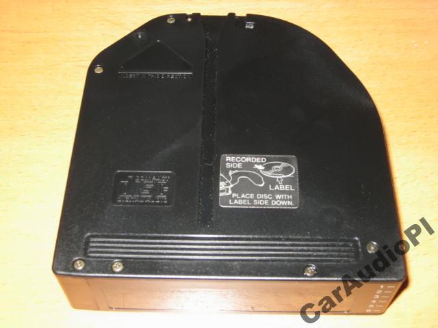

Erik166
Příspěvky: 843
Příspěvek od Erik166 » 24.3.2013, ned 23:12
kazeta na 6 CD

vonkreuz
Příspěvky: 2864
Bydliště: żelazowe góry
Příspěvek od vonkreuz » 25.3.2013, pon 12:06
A kurnik. Zmáčknu tlačítko a nic. Žádný zvuk, prostě nic... :smt089
Teď mám šedou myšku venku, tak se mi v tom nechce na tom mrazu hrabat, ale jen co se ohřeje počasí, rozdělám to. Ještě, že mám nahrané kazety s punkem a rockem z mladých let. :smt035
Erik166
Příspěvky: 843
Příspěvek od Erik166 » 25.3.2013, pon 12:42
a v menu ICS ti ide pustat CD cka. respektive ukazuje tam nieco ohladom CD? ci nahodou nemas odpojeny kabel
