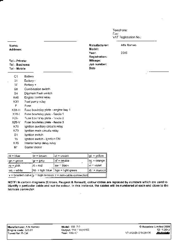

Zdravim panove potřeboval bych poradit se značkou na schematu ktera je znazorněna SF 20A netušim co by mohlo značit to SF a kde bych měl hledat tu pojistku nejaky popis mam ale neni tam to co potřebuji ....děkuji za každou odpověd ...

zdravim panove potřeboval bych poradit kde v elearnu najdu nazvy barev podle kodu?Nikde to nemužu najít :smt102 Potřebuji přelouskat tyto kody:ar,rn,cn,ab,gv,r,hg
