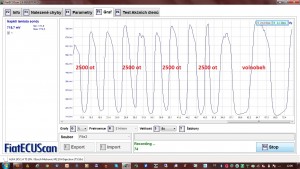

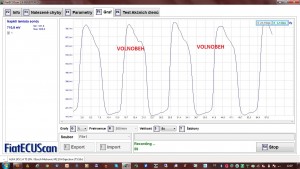

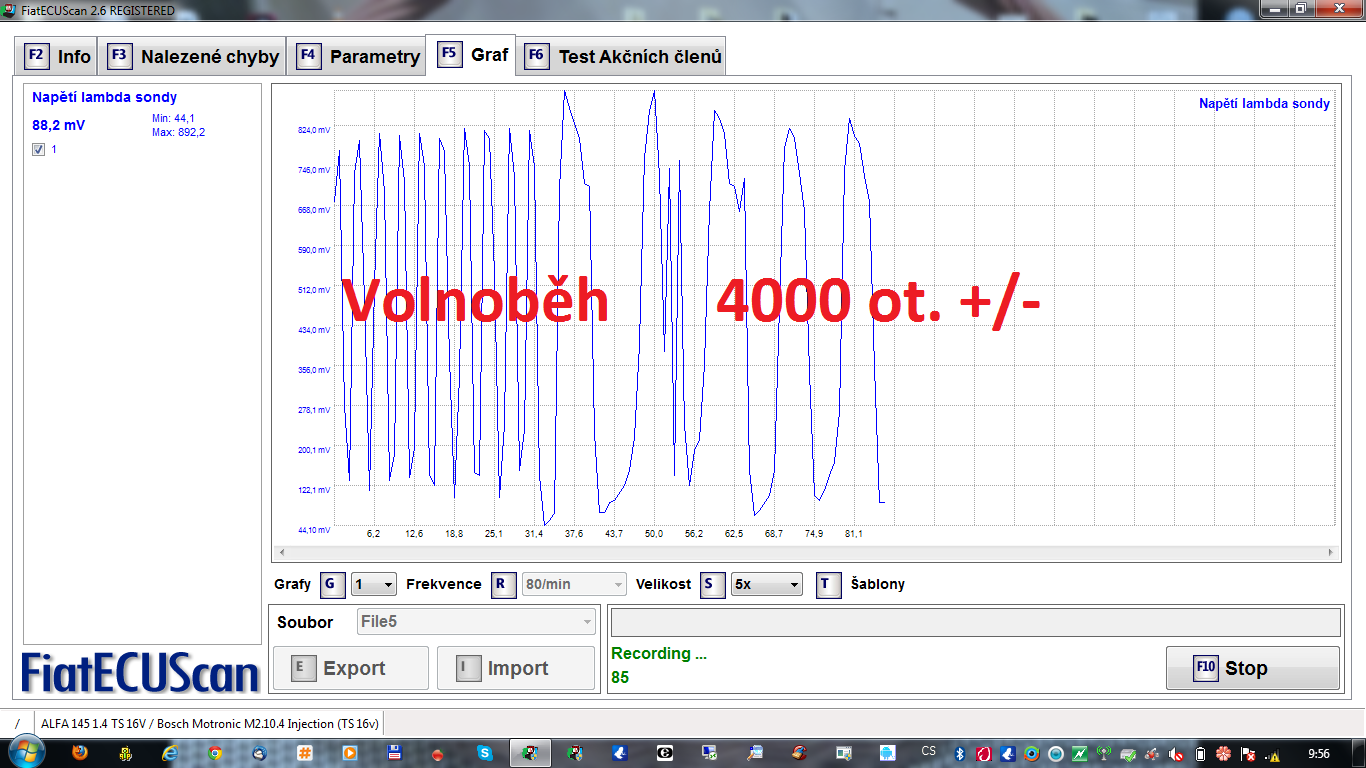

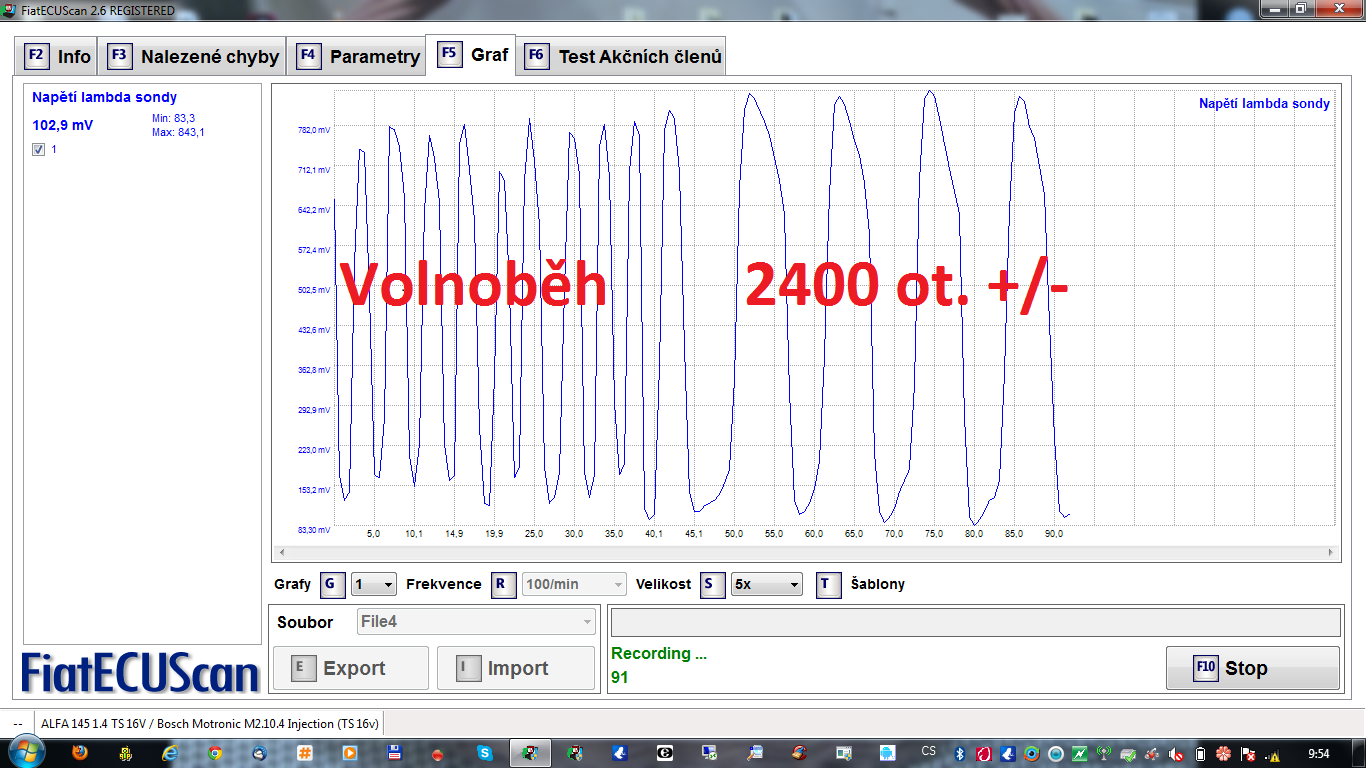

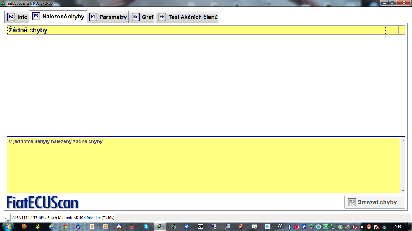

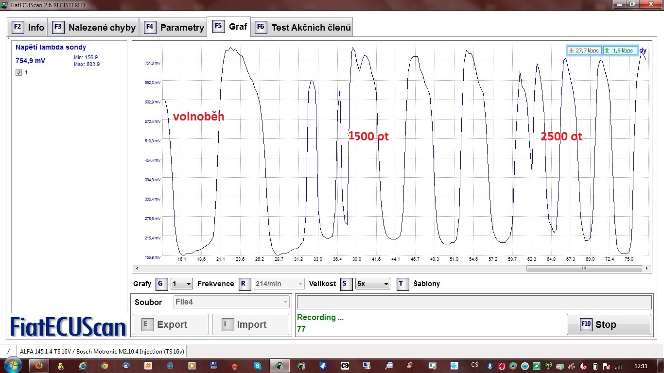

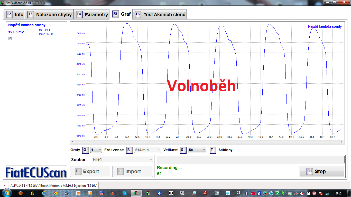

tak jsem vyměnil lambdu (stejnou, starší ale funkční) a chyba se na diag už nezobrazuje, přikládám pár obrázků z diag.. v lambdě by asi problém být neměl, přestalo to chcípat, ale cuká to pořád a občas střílí do sání
- kde může být dál problém, cívky? + zkusit jiný svíce?
- variátor by se projevoval klepáním, boucháním motoru? - nic z toho to nedělá..
- Kůrkyn
- Příspěvky: 4913
- Bydliště: Pacov
Re: AR 145 motor 1.4 TS cuká do 2500 ot. pak jede
má to chudou směs a to hodně, proto napětí jde tak dolu a střílí do sání. Porovnej s hodnotami váhy vzduchu a délkou vstřiku a kdyžtak to sem hoď.

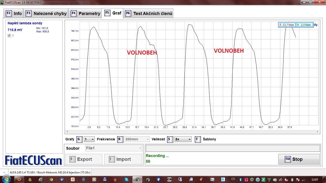

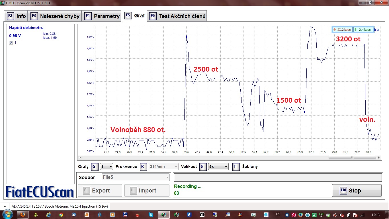

tak jsem dal úplně nový svíčky + vyměnil pal. filtr, proměřil zap. cívky a káble, u jednoho káblu mám podezření že zlobí, tak koupím ještě nový všechny 4...
motor má nádhernej zvuk, bez žádných anomálií a pazvuků
dál jsem provedl diagnostiku a projel vůz, změna je znát, už to necuká z volnoběhu když to sešlápnu ke 2000 je to ok, možná lehce cítím pokles výkonu kolem 1800ot, přidávám další screen z diagnostiky + jdu ještě vyčistit dopravní čerpadlo a uvidíme do dál koukněte prosím někdo na ty screeny - napětí debimetru a další (délku vstřiku jsem v ECU scanu nenašel)
díky!
díky!
tak ještě nakonec vyměněny zap. kabely ke svíčkám a všecko šlape jak má, jede jako z praku
