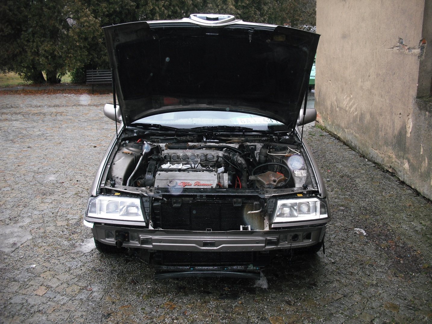

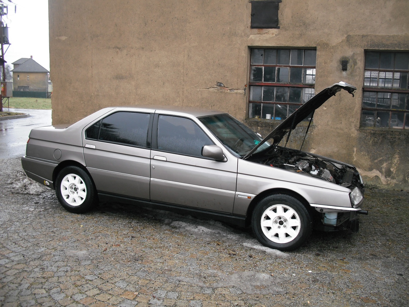

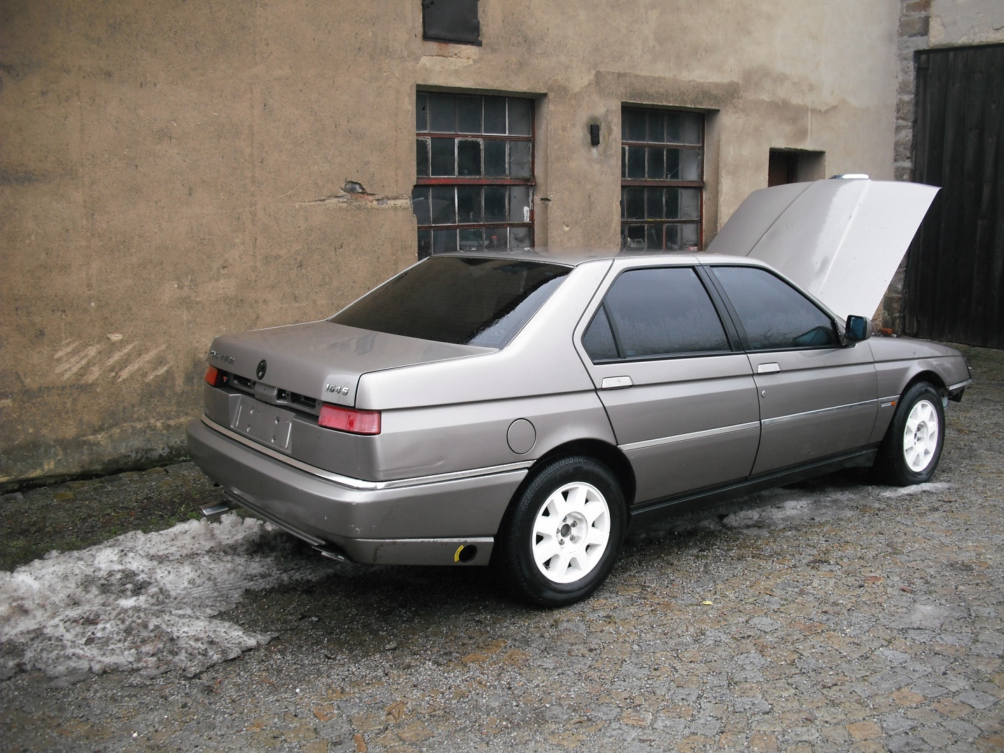

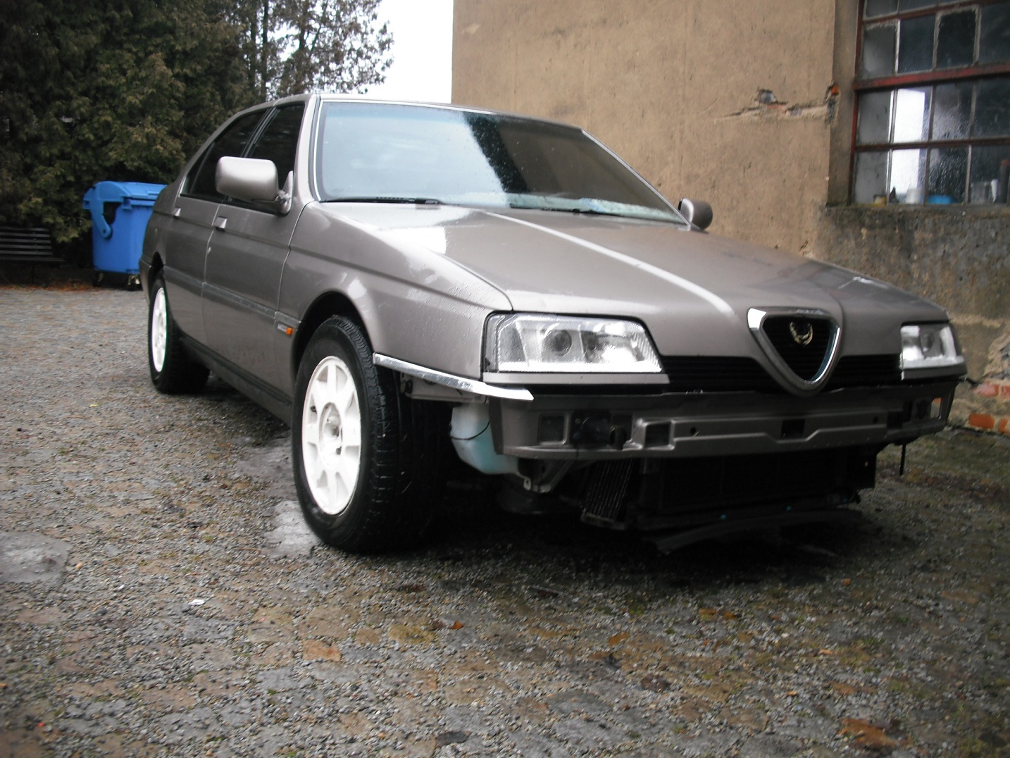

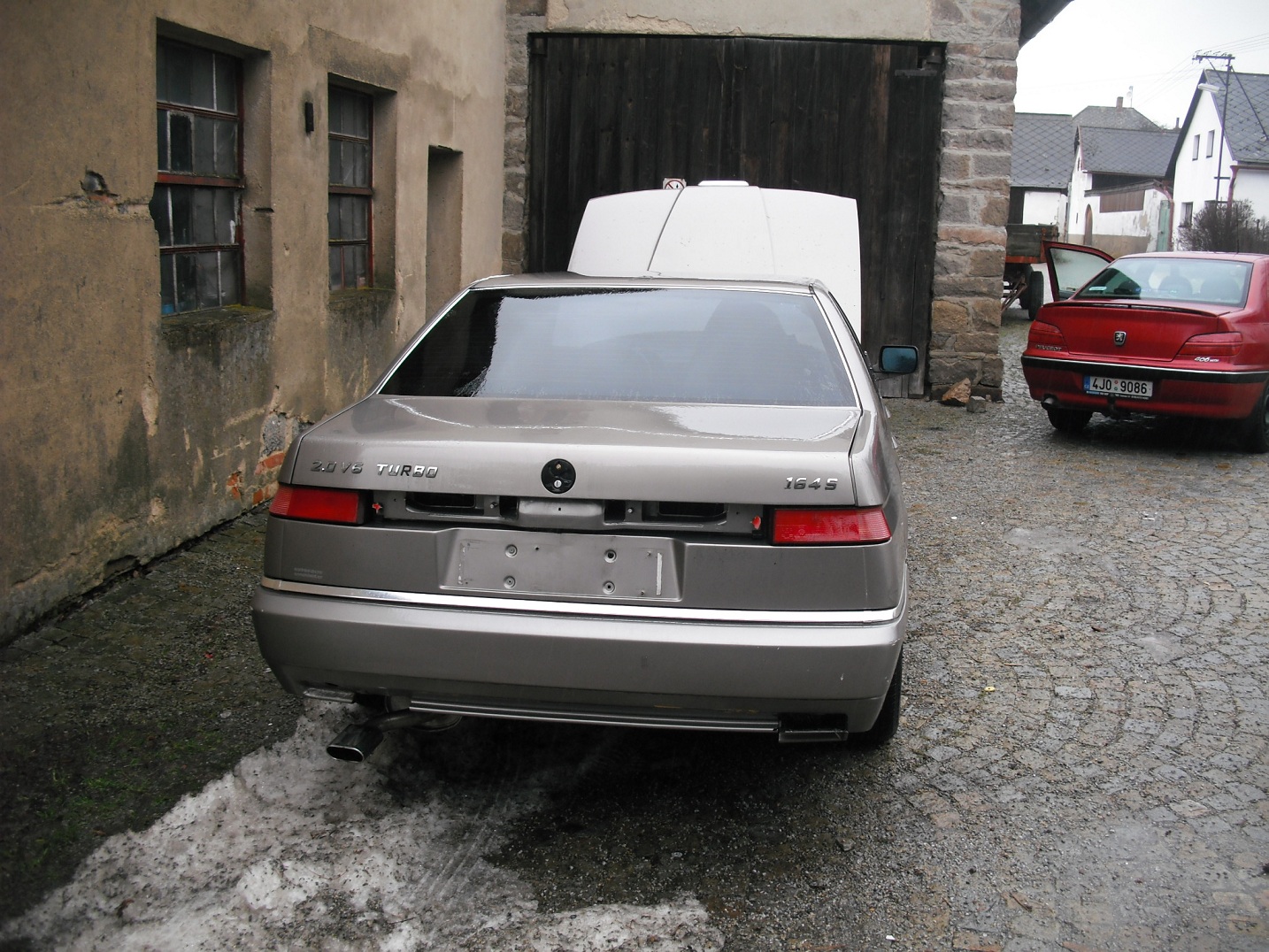

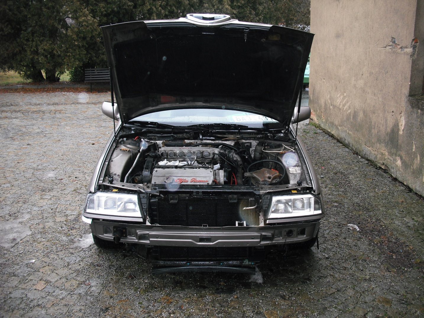

takže tím to ještě jednou děkuji "Benemu" za alfu 164 pouze za odvoz.
Slíbil jsem, že vůz sprovozním, aby dělala radost dál.
jedná se tedy o:
164 2,0V6 Turbo SUPER RV 1996 148Kw
postřehy:

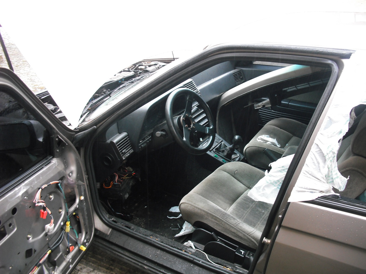

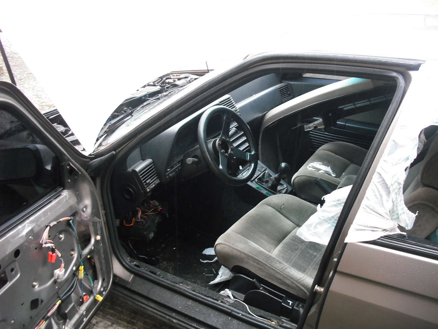

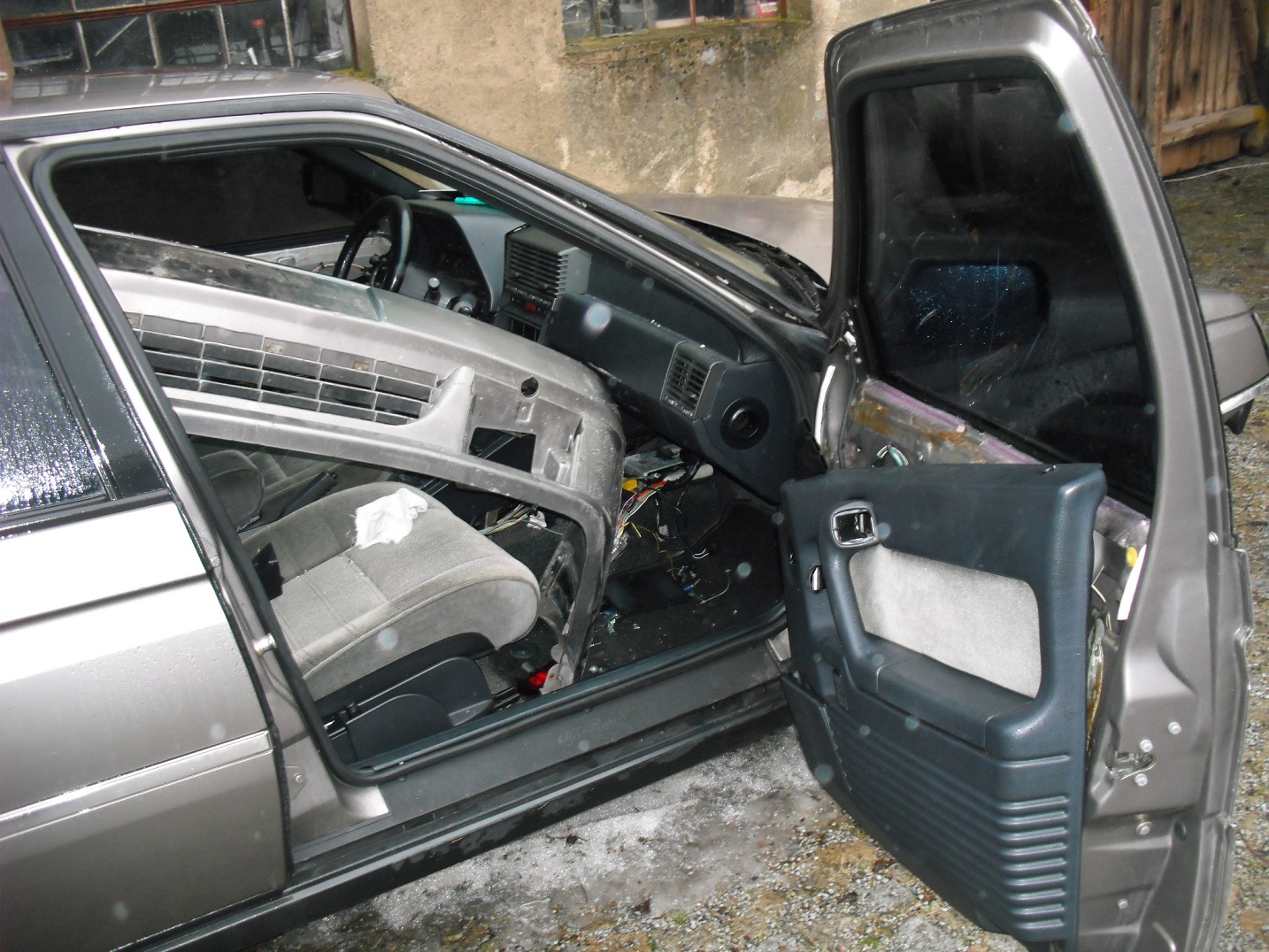

přestala fungovat sahara, tak někdo napojil tlustý kabel na ruční spínání, který se proklepal a začal vyhazovat pojistku, načež tam někdo nacpal pilový list, který už tedy vypálil pojistkovku
najeto: 194 547 km
utraceno 4400 za díly
chladič klimy
pop off - ventil
pojistkovka
díly do tapecu
repra
sání
airbox
zadní lišta
jedná se tedy o:
postřehy:
najeto: 194 547 km
chladič klimy
pop off - ventil
pojistkovka
díly do tapecu
repra
sání
airbox
zadní lišta

Ale jo, nevypadá zas tak špatně. Práce na ní jistě je, ale dá se to všechno zvládnout. Tak držím palce ať se daří.

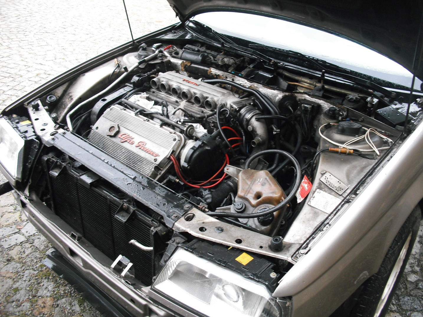

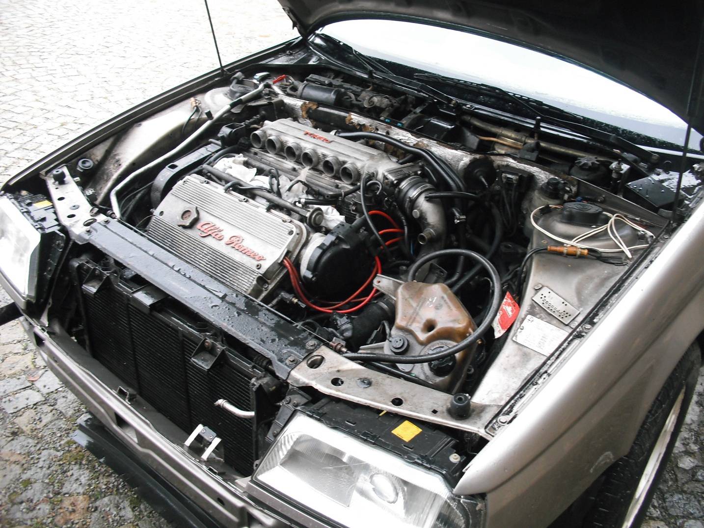

No pekny nadeleni...
Nerikam ze se to neda, ale bude s tim desny srani, navic kdyz se v tom nekdo vrtal a bastlil/odbastlil plyn...
Pokud jsou opravdu ECU KO, sezen si je vcetne klicu a maly zeleny/zluty krabicky pod volant, je to vse od rv94
sparovane a pochybuju, ze by to nekdo umel nakodovat.

díky za typ, nečekal sem, že to bude tak rozhrabané, čekal sem větší celek, ale za ty prachy
předpokládám, že by to mělo jít vyblikat ne?? Prvně musím opravit spečné dráty pak laborovat dál

Turbo neznam, myslim ze ma jinou ECU nez V6 (Motronic 1.7).
Kazdpopadne tady mas manualy, ten Cardisc je na 24V, ale zakladni komponenty mimo motor jsou stejny. Je tam neco i na TB, tak kukni...
Re: Záchrana jednej 164 V6 turbo SUPER
Sparovat ecu není problém, i udělat klíč k jednotce ke které klíč není. Záleží co všechno umřelo. Pokud je to pouze immobox a řj motoru tak to jde, spíše bude problém sehnat řj od správného motoru. Immo se pak dá i nechat vyrušit úplně
Ha, tak to je fajn, ja myslel ze tyhle stary vykopavky jsou problem, je to tusim Siemens...

myslím, že to má dvě ECU
JJ zapalovani a vstrikovani...
Záleží jak které motozirace, immobox bývá většinou německá kvalitka bosch (ten už jsem jednou řešil).
ECU je všechno možné hitachi, siemens, bosch prostě co se našlo
Tady je ECU Bosch (nejspis ML4.1), immo Siemens.
To by mohlo sedět
http://www.autospares4repairs.co.uk/fia ... -892-p.asp
Immobox vypadá takhle (info z eperu)
http://img4.annuncicdn.it/14/02/1402259 ... 6_orig.jpg
edit: ECU tam je hromada, to chce dohledat podle VINka, ale v eperu jsou slušně popsané i změny

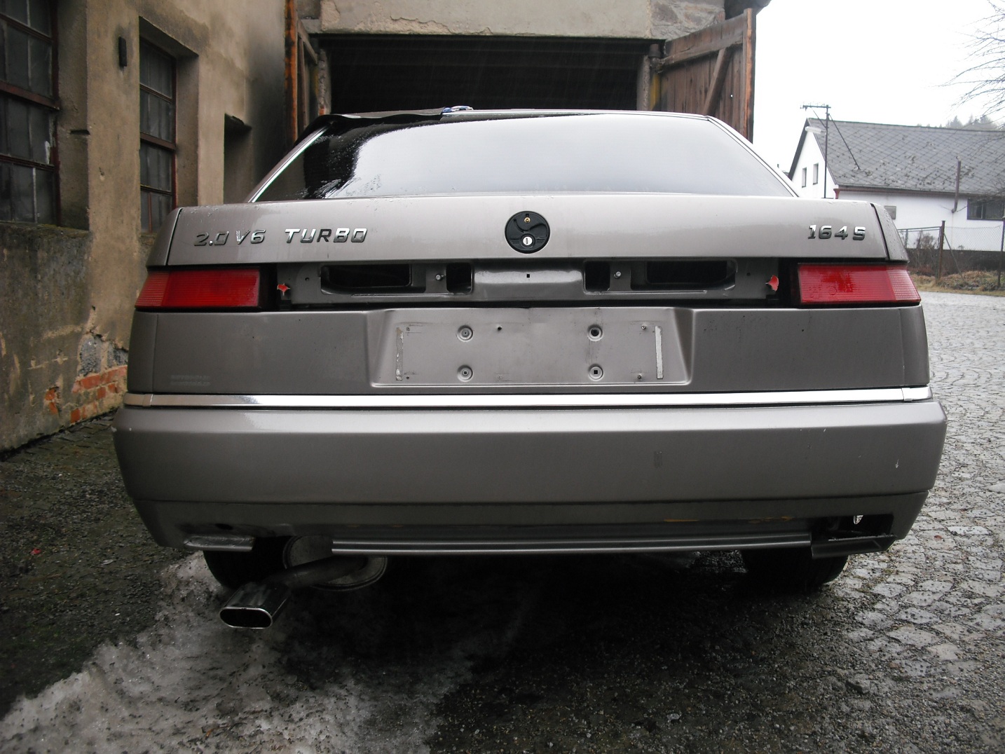

ten nápis na kufru
ale když se podaří zachránit, tak to bude pecka, ta barva je super
Jinak tady je dratovacka primo na V6TB:
Kód: Vybrat vše
http://www.alfaromeo164register.com/manuals/viewpage.php?album=./flsuperseries/schematicsFLSuper/TB_wiringAR 164 3.0 24V Super 171kW Nero601 92' (Zombie - la machina arrogante)

Teda to je hodně hustá skládačka, taky jsem myslel, že to bude v lepším stavu...
No jestli jsou spečený i dráty, tak to bude celkem piplačka... Co se tomu proboha stalo, že se tohle stalo, na to padlo VN ne?
No hodně štěstí, naštěstí studijního materiálu je dost, např zde:
A kdybys náhodou potřeboval pojiskovou skříňku, jednu tady mám. Je sice z 3.0 a je poškozená, ale mělo by to být stejné a vím co s ní je - opravitelné
Jinak v mezičase koukni na vačky a pod manžety na řízení, ať taky víš, co tě čeká

tak chladič v kelly už sem zjistil
a kolínka za 2000 fakt nechcu, zatím je zavařím, na zkoušení motoru to bude stačit
a dráty jsou prý spečený, že tam majitel minulý dal místo pojistky kousek pilového listu

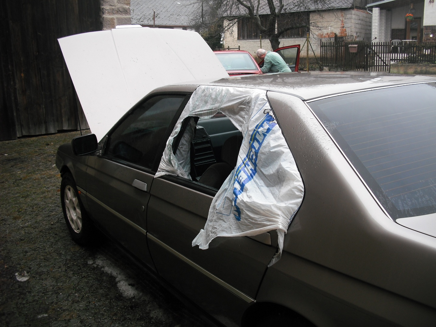

jiank točil jsem motorem, aby nezalehly kroužky, tak nějaké komprese to asi má a vyndal sem z děr v sání ten igelitovej tapec ze dveří a nacpal tam hadr napuštěný olejem
