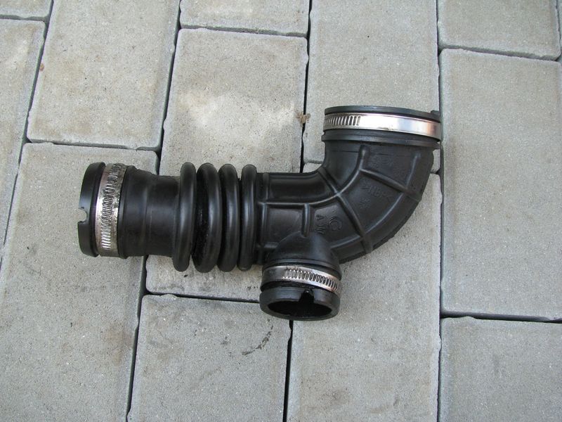

čaute, už dlhšie sa snažím zohnať hadicu od turba, tá čo je taká harmonika, neviete mi poradiť, kde by sa dala kúpiť po prípade nemá niekto doma nejakú na zvyš??? dakujem prikladám aj foto

Hehe, pozeram, ze nejaka povedoma fotka. :-D Moja hadica, dobry vzor. :-D
Ale teraz vazne, na tuto sa vykasli, robi sa iba original a ta stoji cca 60 eur. Zhanal som ju vsade a nakoniec som namiesto nej dal klasicku bez toho tretieho vyvodu a uplna pohoda. Pasovala perfektne. Ten treti vyvod ide do tej nadobky dole, ktoru napr. bravy s tym istym motorom nemaju, takze pohoda. Tu mas link, ako to vyzera, normalne objednas v nejakej predajni dielov. Oznacenie: IMP18260 a mna stala nejakych 12 eur.

kde si ju presne kupoval?? a čo ten zberník vzduchu?? vybral si ho preč?? k niečomu tam predsa musí byť, myslíš že je to dobrý nápad??

Ja som ju kupoval v jednej predajni dielov u nas v BJ. Kamos nahodil to cislo a na druhy den som ju mal. Inak, co som zistoval ja, tak ta nadoba len koriguje zvukovy efekt. Ziadny iny vyznam to tam nema. Zistoval som to aj cez diagnostiku, vaha vzduchu ukazovala rovnake hodnoty pred aj po vymene za tu hadicu bez toho tretieho vyvodu. Tu nadobu nemam este vybratu, ale na jar ide von, lebo aj tak uz tam len zavadzia a visi. :)

a čo je na tej fotke??? nič tam nevidím

Na tom obrazku je upchaty ten treti vyvod. To som mal na mysli. Netreba z toho robit jednoducho vedu, ked nie je treti vyvod.

aha tretí vývod je ucpaný, myslel som, že je to nejaká spojka alebo redukcia, ok tak to asi aj tak vyriešim, len neviem či zoženiem u nás niekde tú hadicu podla toho kodu čo si mi dal

třetí vývod je do rezonátoru - tlumení hluku

Zdravím Jana :-) Přiznávám se k té fotce. Ten kus plastu je tam opravdu k ničemu.
