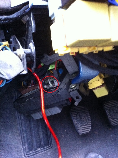

Uz si nasiel nejaky otvor na potiahnutie kablu do kabiny? Nemal som v poslednej dobe velmi cas, ale niekde som cital, ze to ide este popri hadicke ku zadnemu ostrekovacu okna. Ja som to skusal aj tadial ale vzdy kabel vosiel do blatnika. Tiez sa da skusit aj na druhej strane, ze vraj lepsi pristup. Ako je ta guma pri pravom tlmici. Ale tadial som to neskusal, kedze som skor nasiel tu dieru nad pedalmi.

Vyriesil som to tak ze som to natiahol od poistkovej skrinky.
Tam ide priamo hrube plus stacilo ju vyklopit (isla dost tazko nakolko sa s nou roky nehybalo)
potom ju zhodit z pantov a ked som ju mal na dlani uz to islo lahko.

Re: Montazna hlbka prednych repro na AR 145 1.4 Twin Spark 1
pokial viem cerveny kabel sa taha priamo od baterky kde je aj poisrkove pozdro.
andrael píše:pokial viem cerveny kabel sa taha priamo od baterky kde je aj poisrkove pozdro.
Viem ale nevedel som sa tam dostat... a tu som to zapojil priamo na ten najhrubsi kabel a tych 50cm ma nezabije
