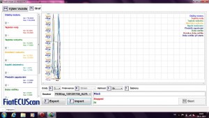

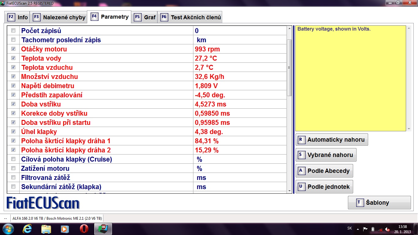

Edit:
Zrejme je ta vaha ok kedze dava 16,7, merane na volnobehu, motor ohriaty, trosicka som pridal plyn.

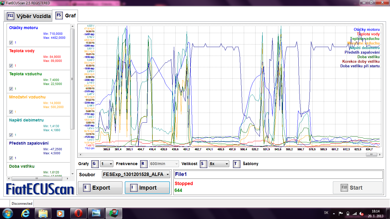

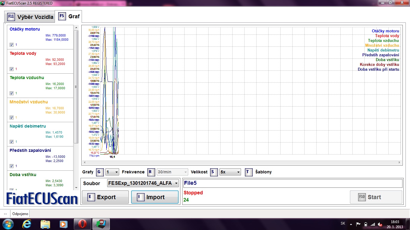

Re: Cistenie vahy vzduchu
Toto je za jazdy, max. som siel cca 140 :P Kua tam, dlhsi cas som nesiel na aute cca 2tyzdne, no teraz ked som do neho sadol, zdalo sa mi ze sedim v lietadle abo kde , uplne iny pocit, neviem ci sa mi to zdalo abo co, no motor siel lepsie, na petke zo 100 na 130 doslova hnet. Potrebovala zrejme odstat :P, no ked sa ohriala, motor som odstavil a po cca 30min-kym som vysiel z Tesca, uz nemala taky tah, akoby som miesto nakupu dal do kufra tehly a cele prasa Nemoze byt v haji nejaky snimac ? Turbo bude zrejme ok, lebo ten zatah na petke bol slusny. A to s vypnutym STR
V tom grafe je zrejme chyba abo co, teplota vody vlavo cervenym je ok no v grafe je uplne naspodku a len 7C?
Nacotil som aj video, zrychlenie zo 100 na 130, 4s, porovnaval som to s octaviou RS a ta ma podobne az na to ze tu oktaviu toci het, ja som siel na petke s vypnutym str http://www.youtube.com/watch?v=dh3W0wojHoE
