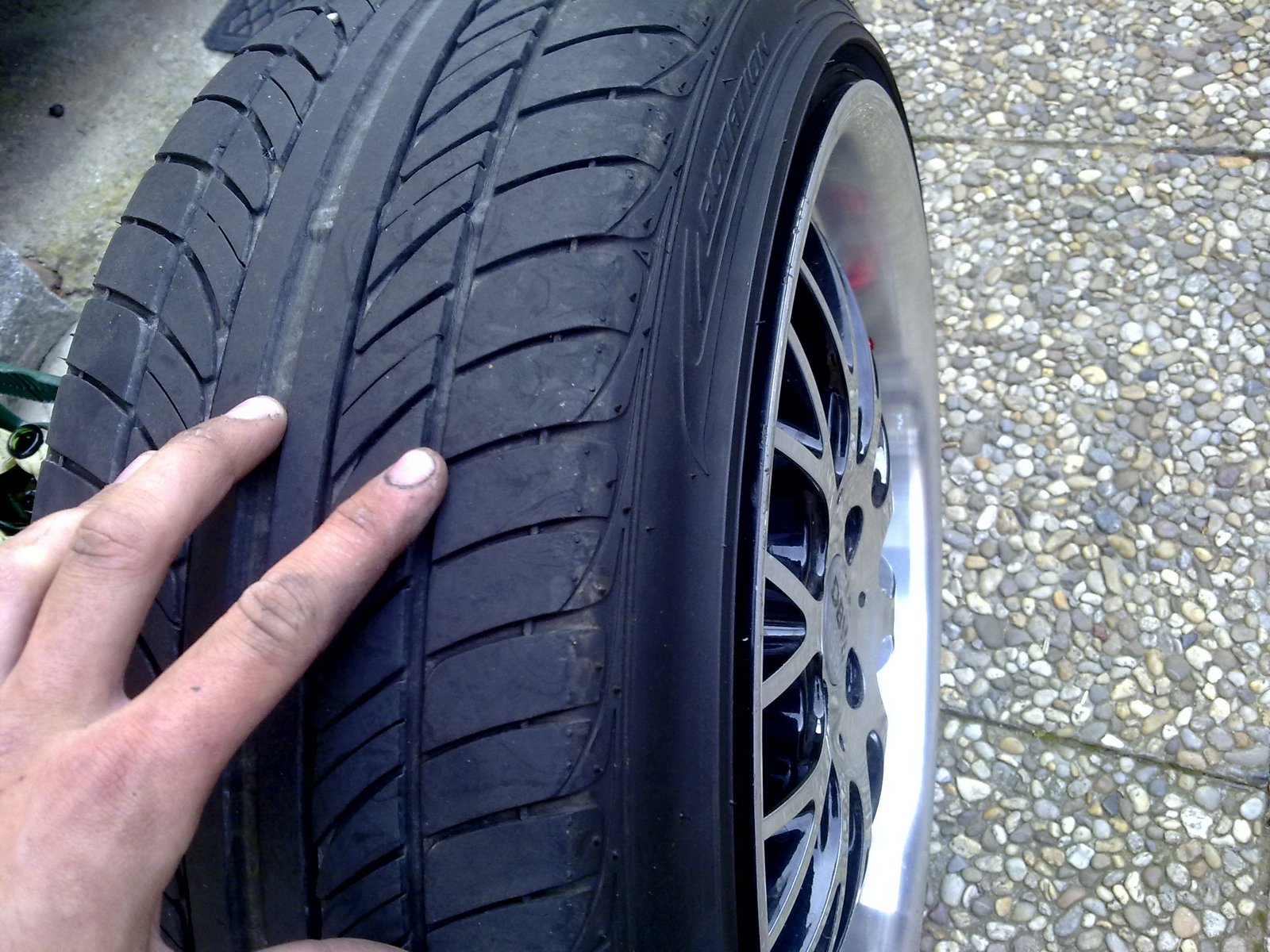

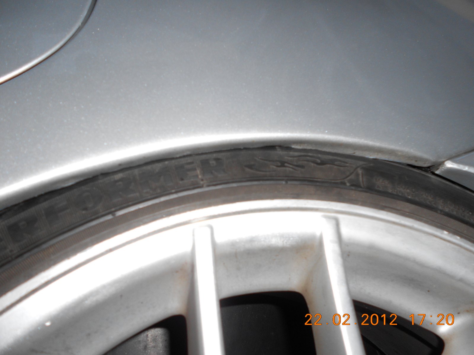

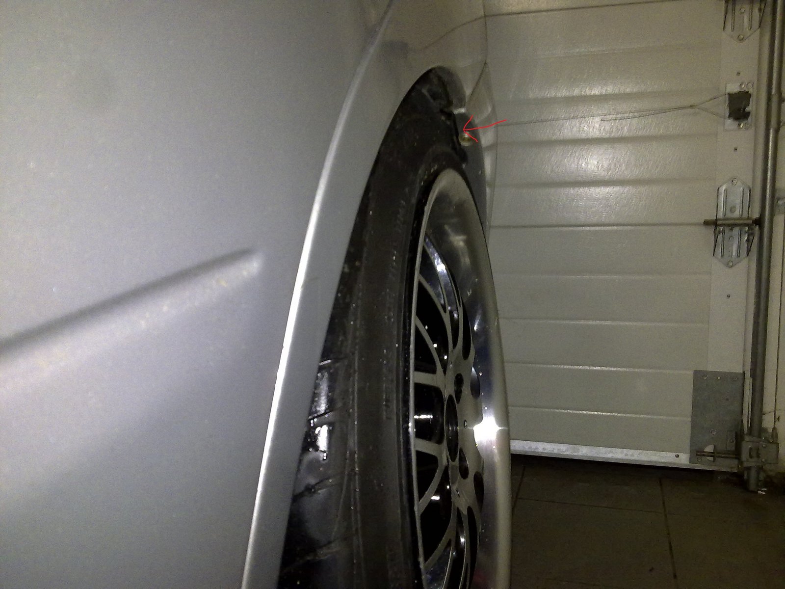

Re: Rozměry disků na AR 145/146

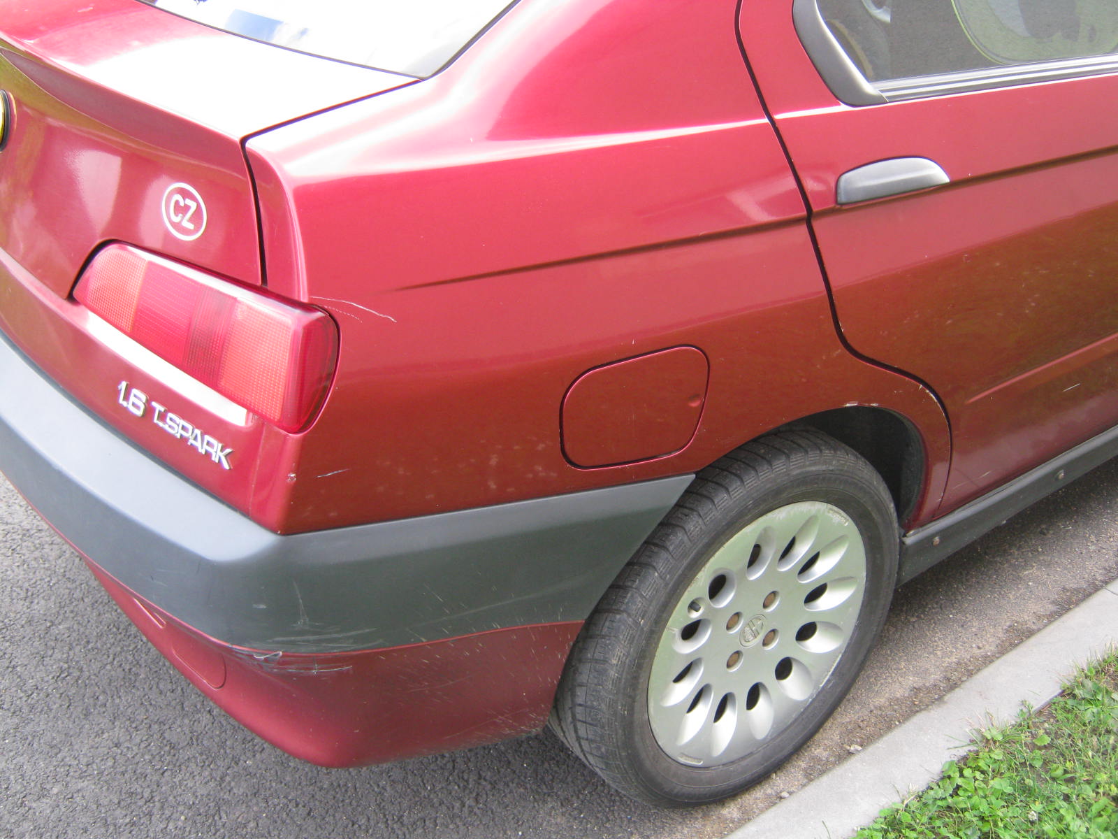

zimaky 195/55r15 et 35 7j neškrtají letní 205/45 r17 8j et 35 skrtnou ale jeto fakt hodne naložení a o narazník ne o podběh ten mam zaklepany

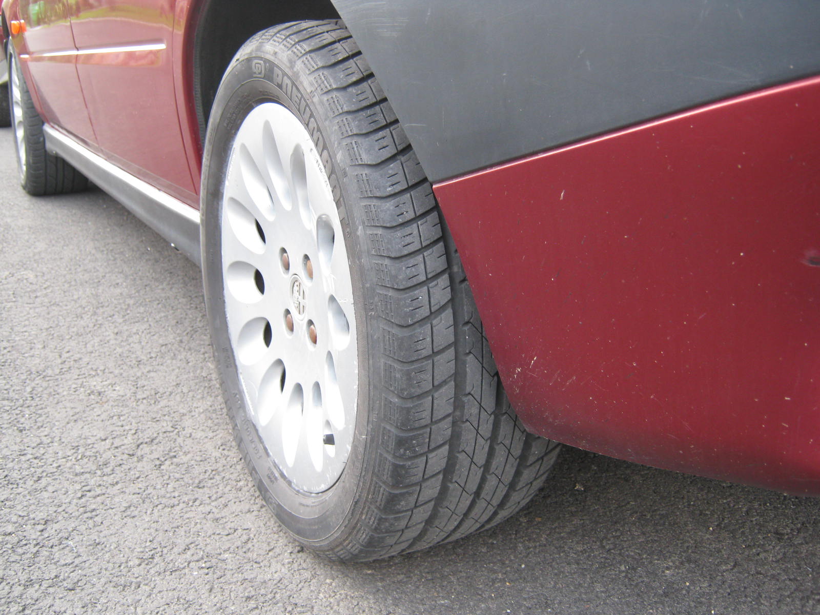

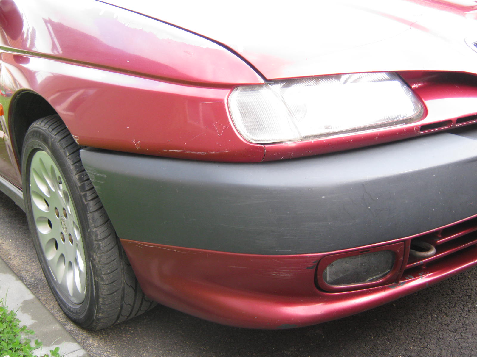

tak me 15" vůbec neskrtnou,rozmer 195/50,dva roky zpet jsem tam mel 15" s 195/55 a taky ani skrtnuti.
Je teda pravda,ze jsem mel oba rozmery na origo alfackych 15"
tady to fak škrtne jen o narazník jeto lepší tim že ty gumy delaji ačko na obrazku č 2 stary kola měli menší et myslim

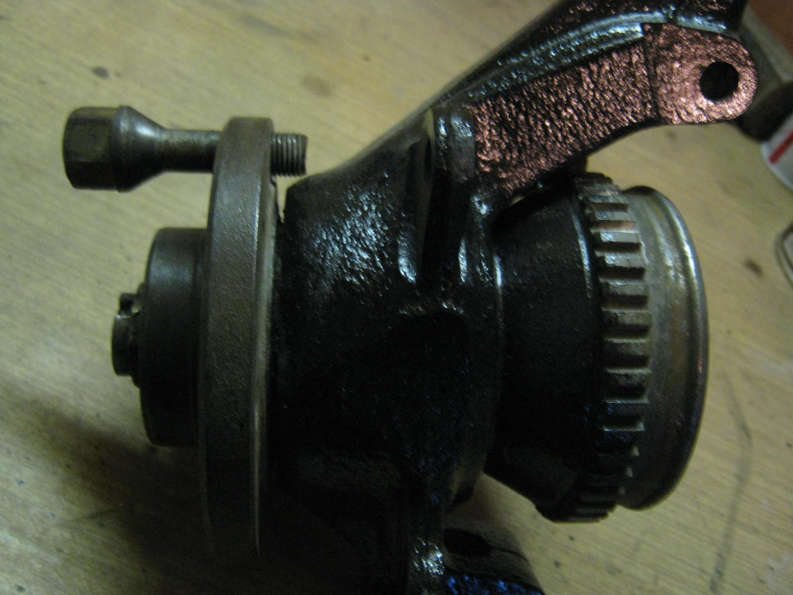

Ano, pravda, vadí
. I když bych to spíš nazval až velká délka. Na foto je maximum (9 mm), co může trčet šroub za náboj, pak už škrtá o těhlici. Jde hlavně o to, že když had sežene trošku delší šrouby než je potřeba, tak je pak nemusí zbytečně zkracovat.
Ta těhlice je z dvoulitrové Dedry, je lepší si tu limitní délku odměřit na vlastním.
