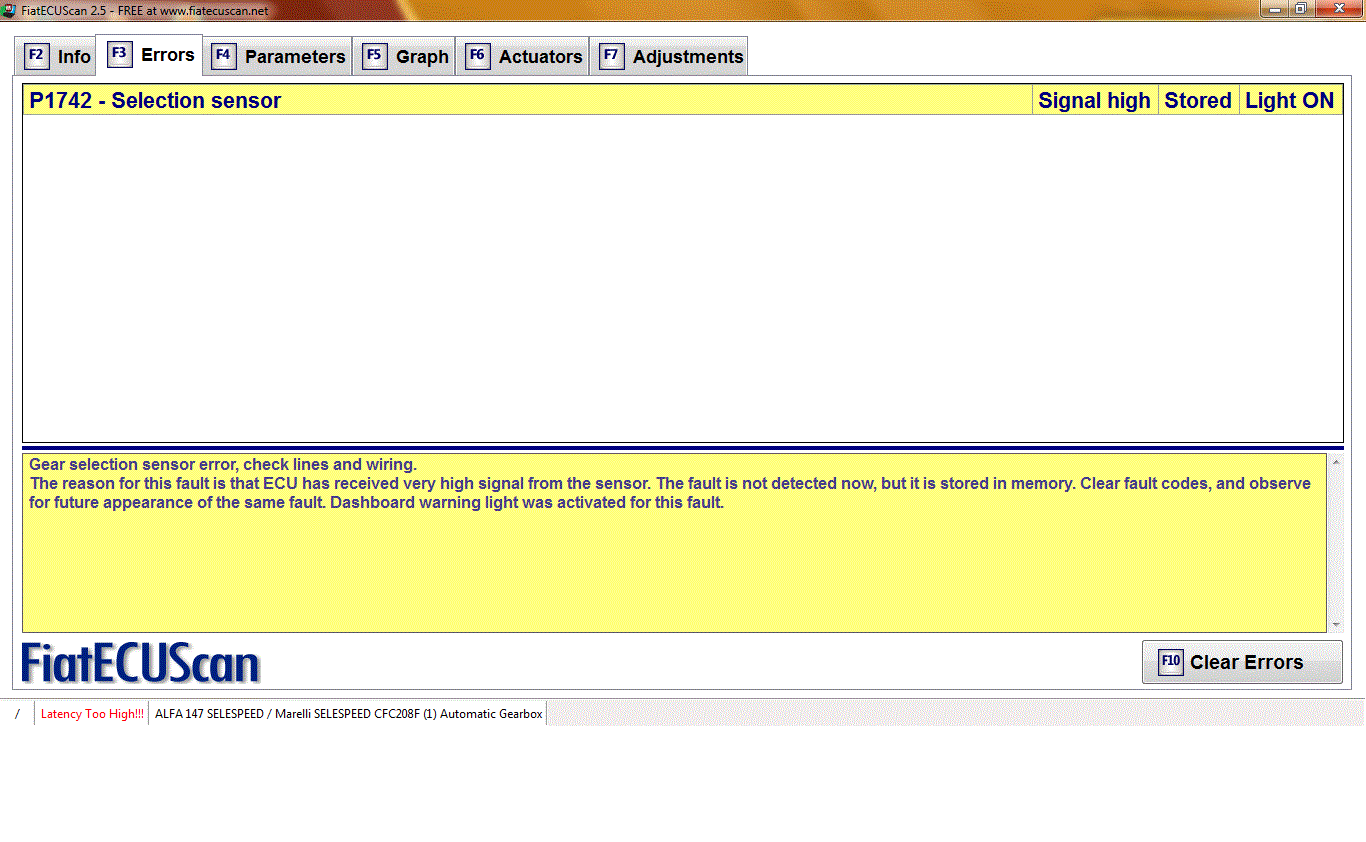

zdravím na autě mě začal blikat ukazatel zařazeného stupně a nyní mi to řadí co chce samo a nevím co stím diagnostika napsala snímač řazení nevíte kd se nachází popř. kde kupit?diky za rady ps. mam ar 147 2.0TS selespeed

Napiš co to přesně dělá a kódy těch chyb na diagnostice. Já mu napíšu ;-)

todle to píše
todle to píše
Re: selespeed dělá co chce
Příspěvek od Kůrkyn » 15.4.2013, pon 22:17
to je nejspíš některé na robotu, přijdeš na to vylučovací metodou. Koupit jedině origo nebo z vraku.

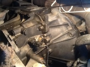

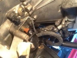

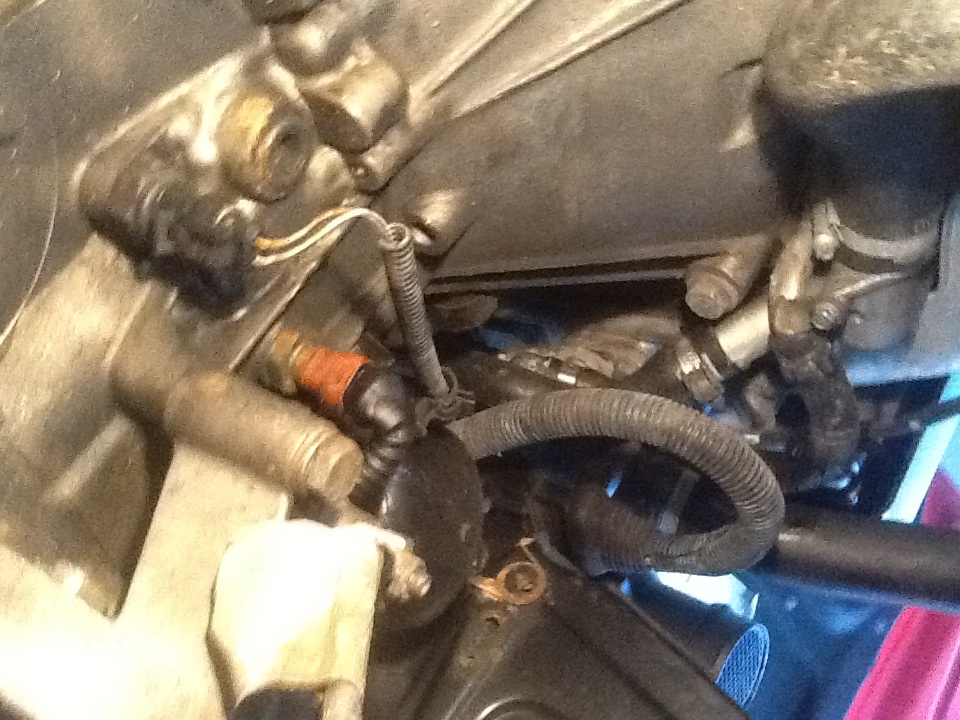

Jsou so tyto?? To spodni cerne nebo to horni cervene a kdyz se memi musi se vypustit nejaky olej z prevodovky?
Moje nová láska
Moje nová láska
Ten cerveny nebo cerny?
Příspěvek od coyote » 16.4.2013, úte 19:26
Kůrkyn: Co vím, tak čidla se origo nová koupit nedají. Jen celý robot.
strudl147: Žádné z toho cos fotil není na robotu. Robot vypadá takto http://www.italiancar.co.uk/actuator.jpg (najdeš ho pod kaslíkem pro baterku)
